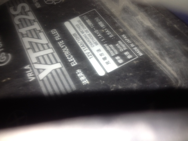

Hi Michl,
ich hab sowas
drin, und die schon seit ich sie hab, also mind. seit 2008, wahrscheinlich eher ab Zulassung 2007.
Ist fast jedes Jahr einmal ganz leer (Winterpause, oder Navi nicht ausgesteckt)
Da lad ich 6 Std mit halber Stärke, dann ist sie wieder da.
