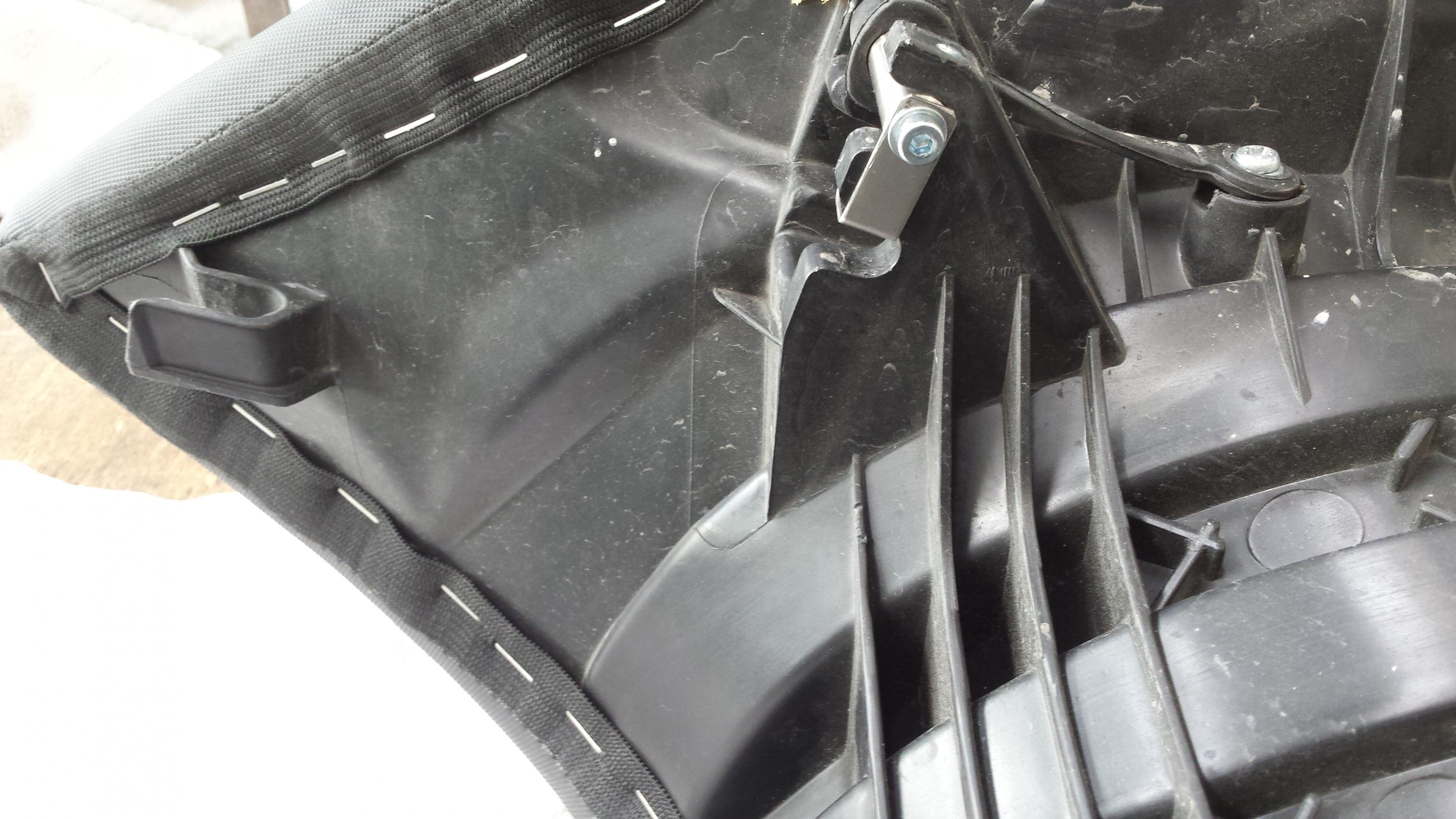

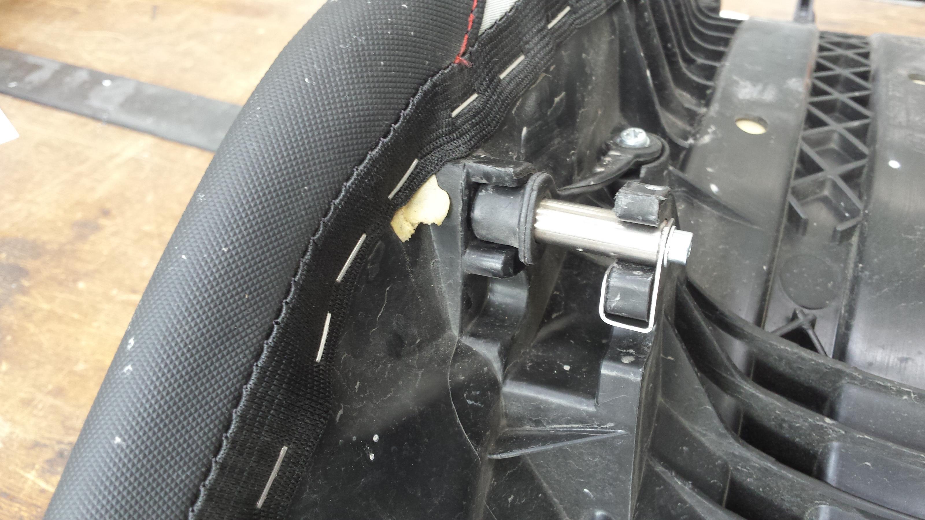

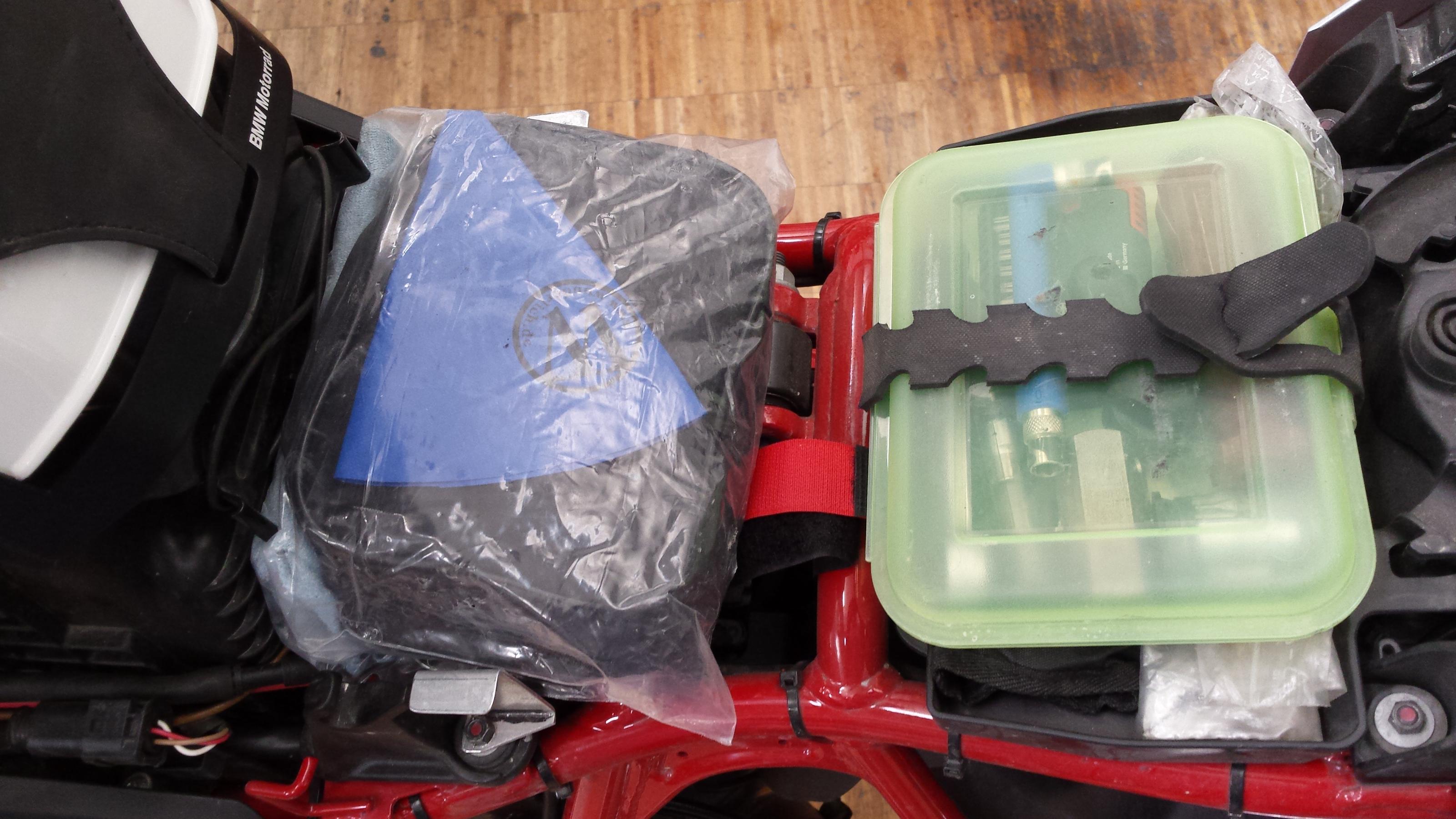

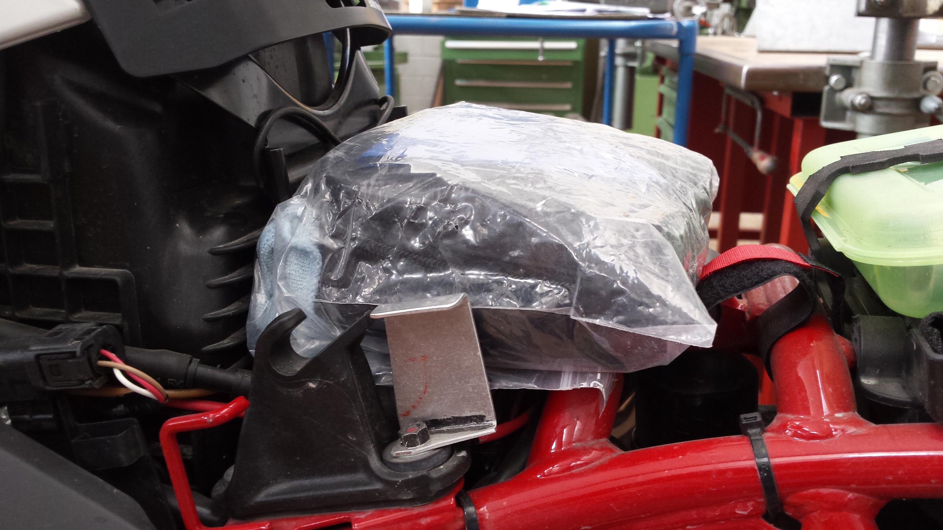

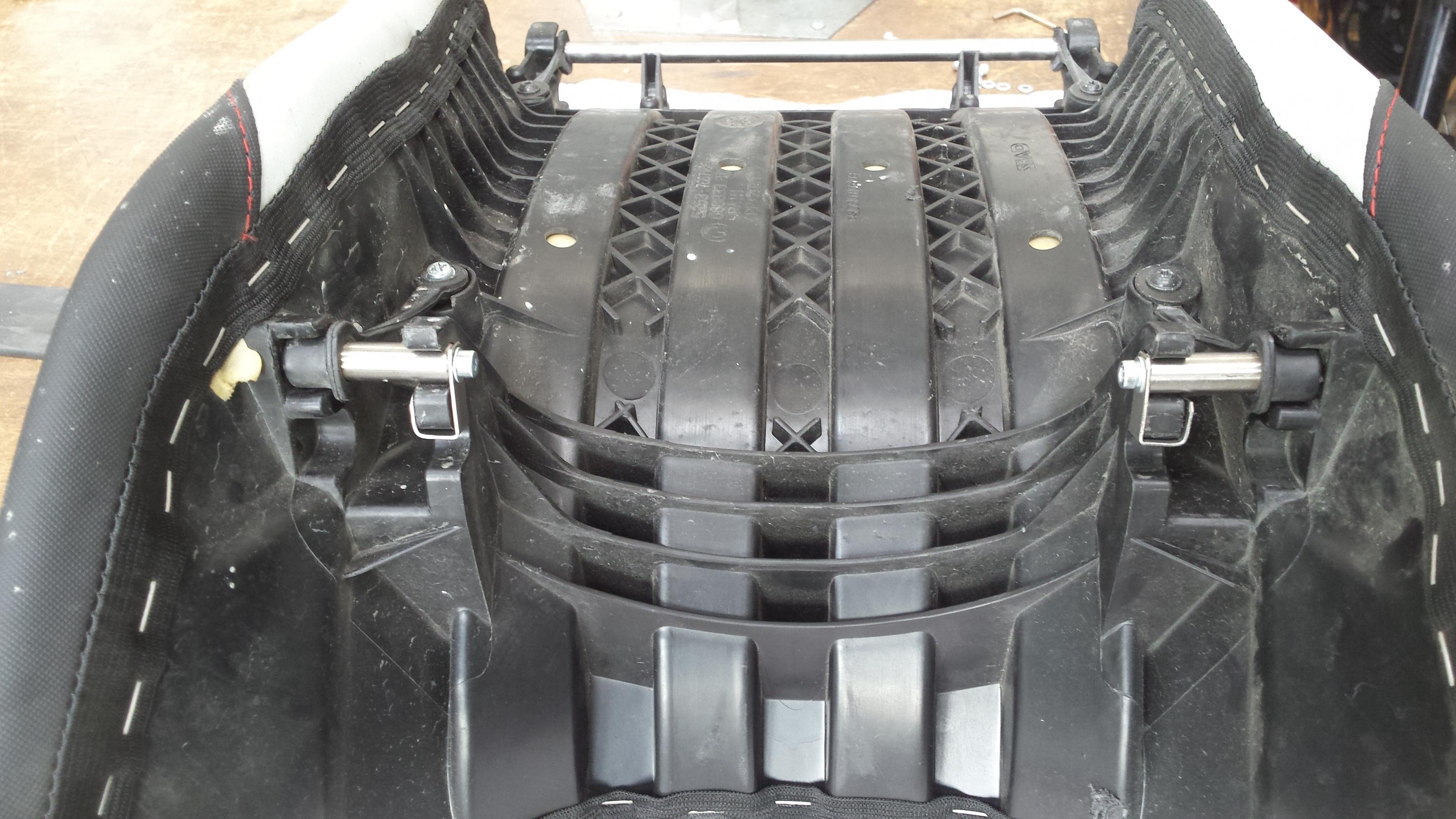

unter dem Sitz ist ja noch etwas freier Raum im Bereich über der Batterie. Leider ist dort die Stange für die Sitzhöhenverstellung im Weg.
Ich habe dann mal ein wenig überlegt, wie da Platz zu schaffen wäre und dann mal etwas gearbeitet. Hier die Fotos:
View attachment 195248View attachment 195249View attachment 195250View attachment 195251View attachment 195252
Ein wenig VA Rundmaterial und etwas 1mm Blech für die positionsgenaue Lagerung und schon sind ca.6cm in der Höhe verfügbar. In der Plastiktüte ist dann Platz für Kleinkram.
Gruß Grisuknipser

@grisuknipser: Ich finde das eine sehr elegante Idee!
Geht das aber nicht auf Kosten der Stabilität, wenn diese Stange nicht mehr durchgeht?
Wie hast du denn die Einzelteile, v.a. den Winkel gemacht? Ich habe zwar auch eine rechte und nicht nur zwei linke Hände, wäre aber durchaus dankbar für noch detailliertere Hinweise und Bilder.

Hallo Dirk,
die Stabilität wird dadurch nicht beeinflusst. Dier Last kommt ja von oben(je nach Fahrergewicht mehr oder weniger). Eine seitliche Kraft gibt es da ja nicht. Die Originalstange(oder besser gesagt das Rohr) ist vor allem günstig in der Herstellung.
Die seitliche Fixierung der kurzen Bolzen erreiche ich durch das in U-Form gebogene Blech(mit einer Biegemaschine, aber ein Schraubstock geht auch). Das wird dann mit dem Bolzen verschraubt.
Ja, ich dachte der Tunneleingang und dann das Moped vor den Bergen gibt sicherlich ein schönes Foto. Du weisst sicherlich wo das ist.
Gruß grisuknipser

Hallo Grisuknipser,
was für eine Sitzbank hast du? Ist das die Hohe oder Normale?
Ich hab die Normale und auf niedriger Stellung. Beim Aufklipsen dieser geht das jetzt schon sehr stramm.
grisuknipser
grisuknipser
Joined
Jul 7, 2013
Messages
129
Location
Am Bodensee
R1200GS Rallye
das ist die normale Sitzbank in der oberen Position. Durch die Führungsverlängerung(Aluteil auf Foto5) ist das Aufklipsen des Sitzes ein Kinderspiel.
