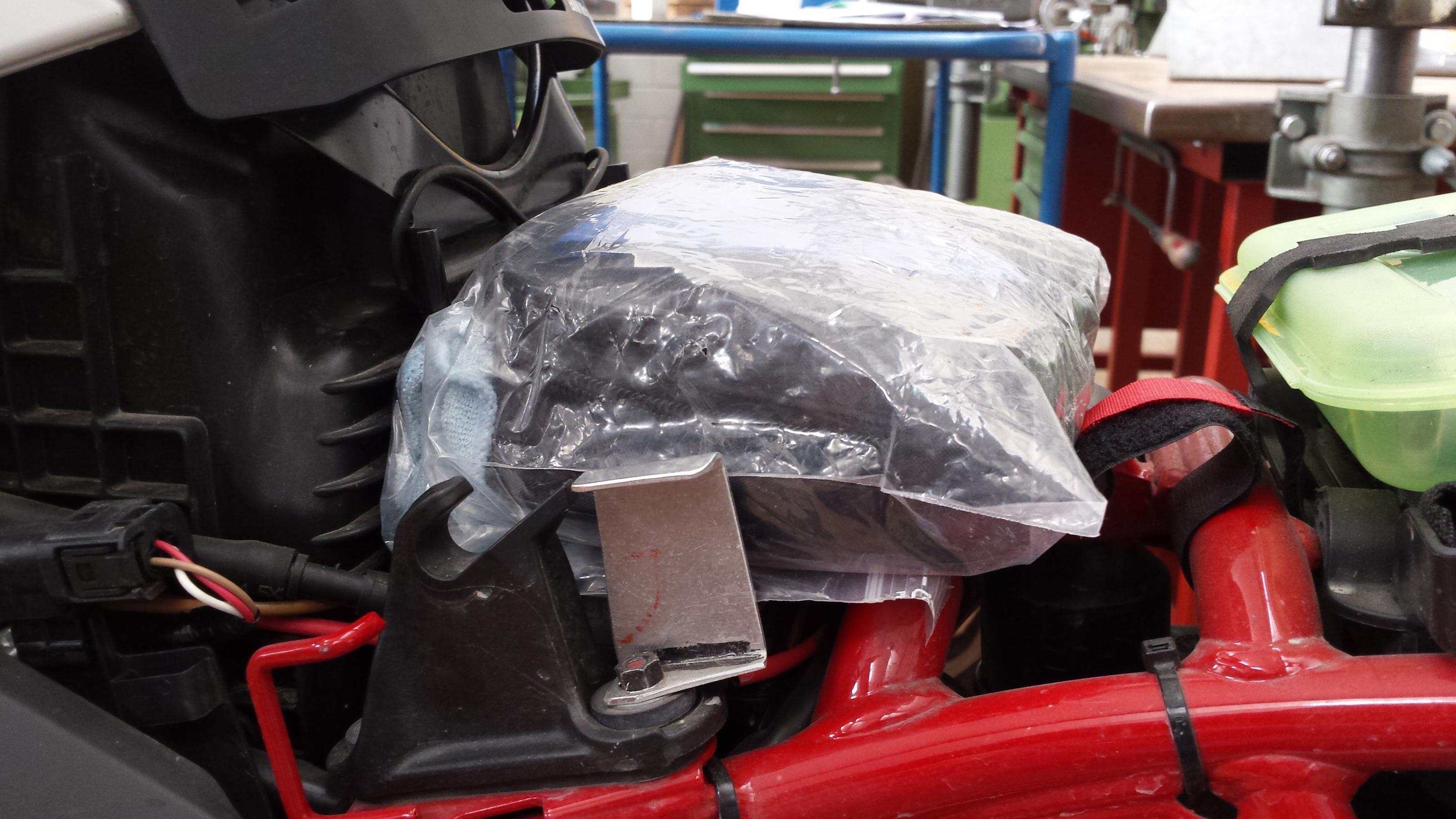

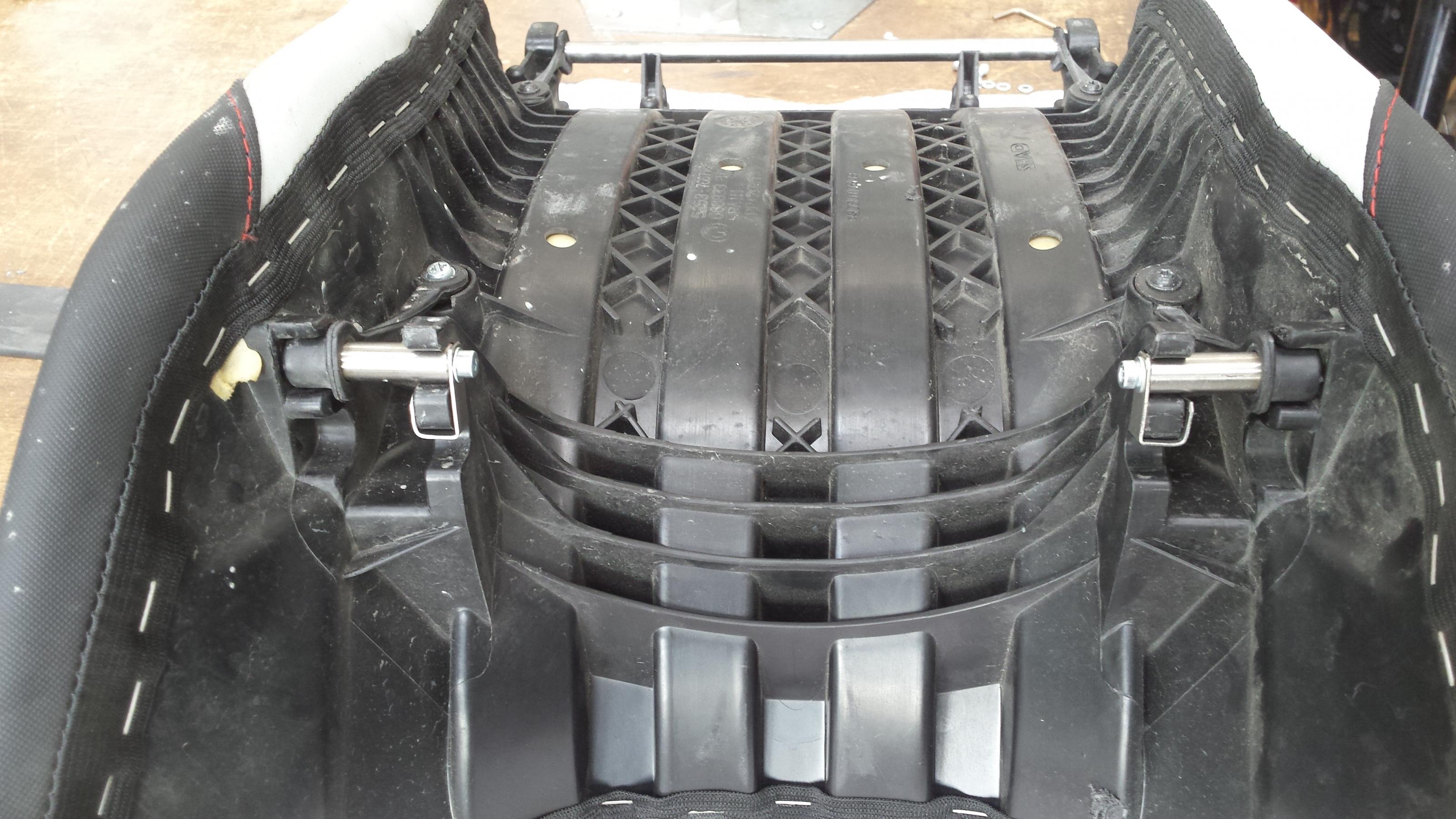

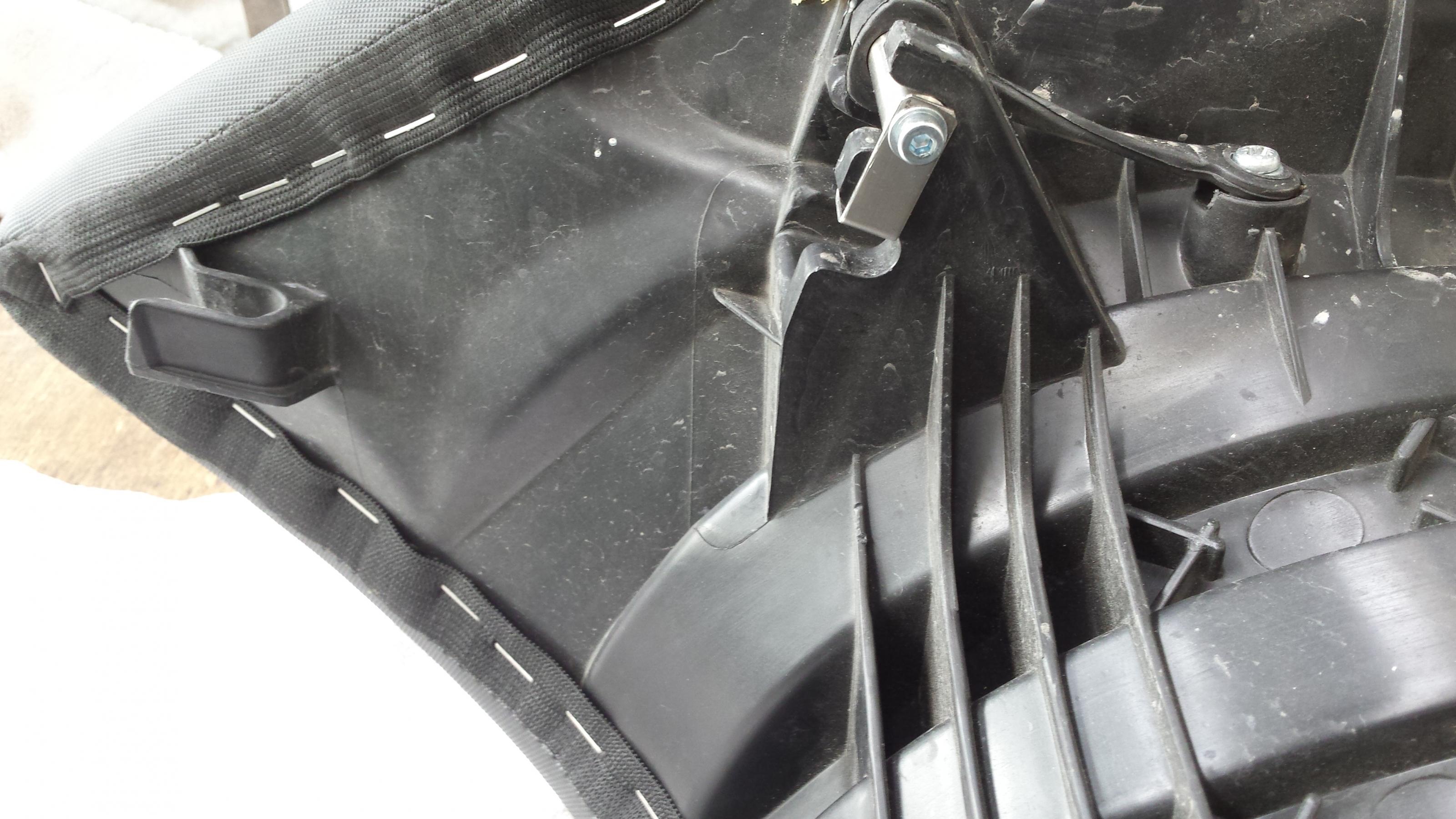

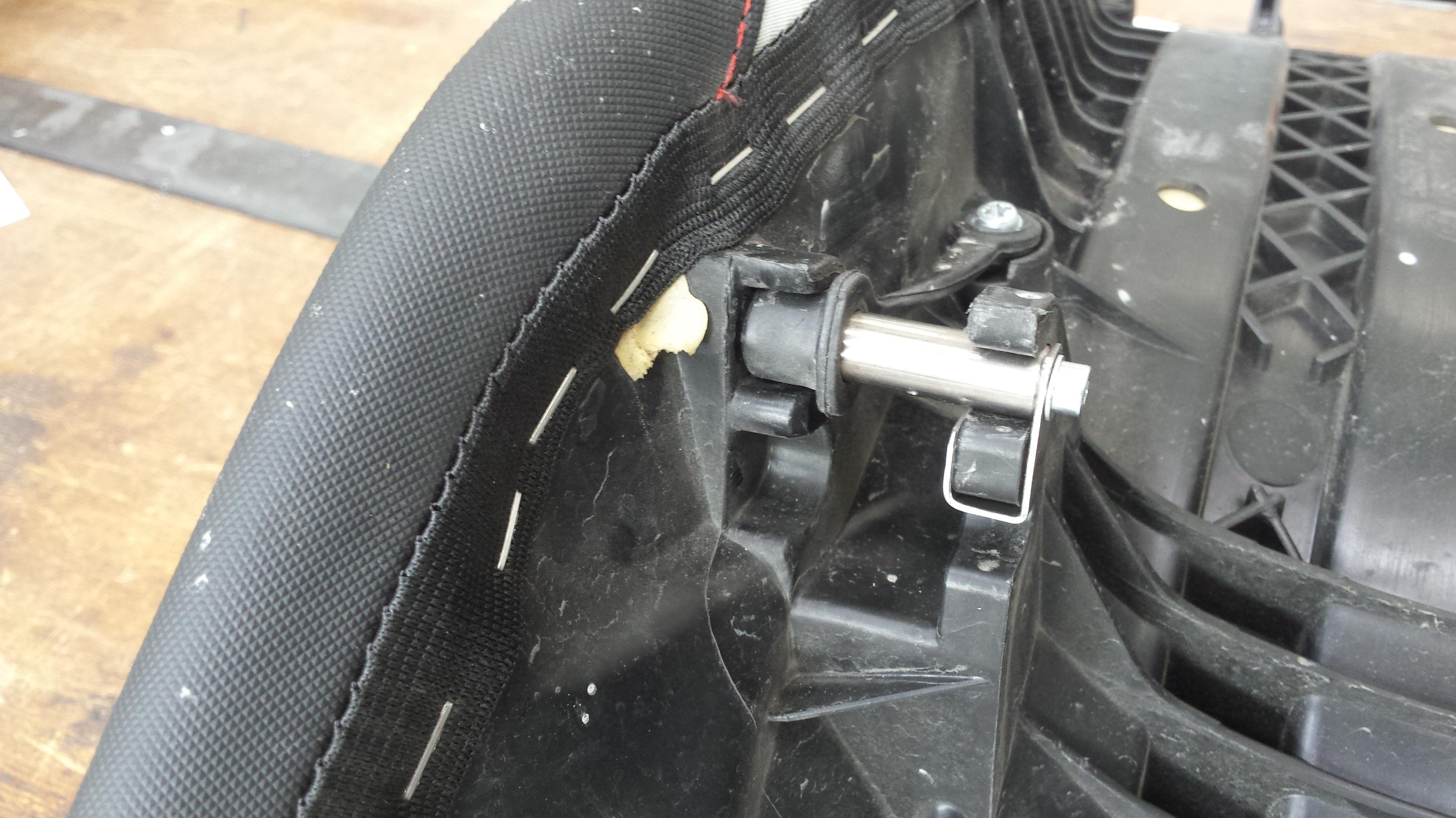

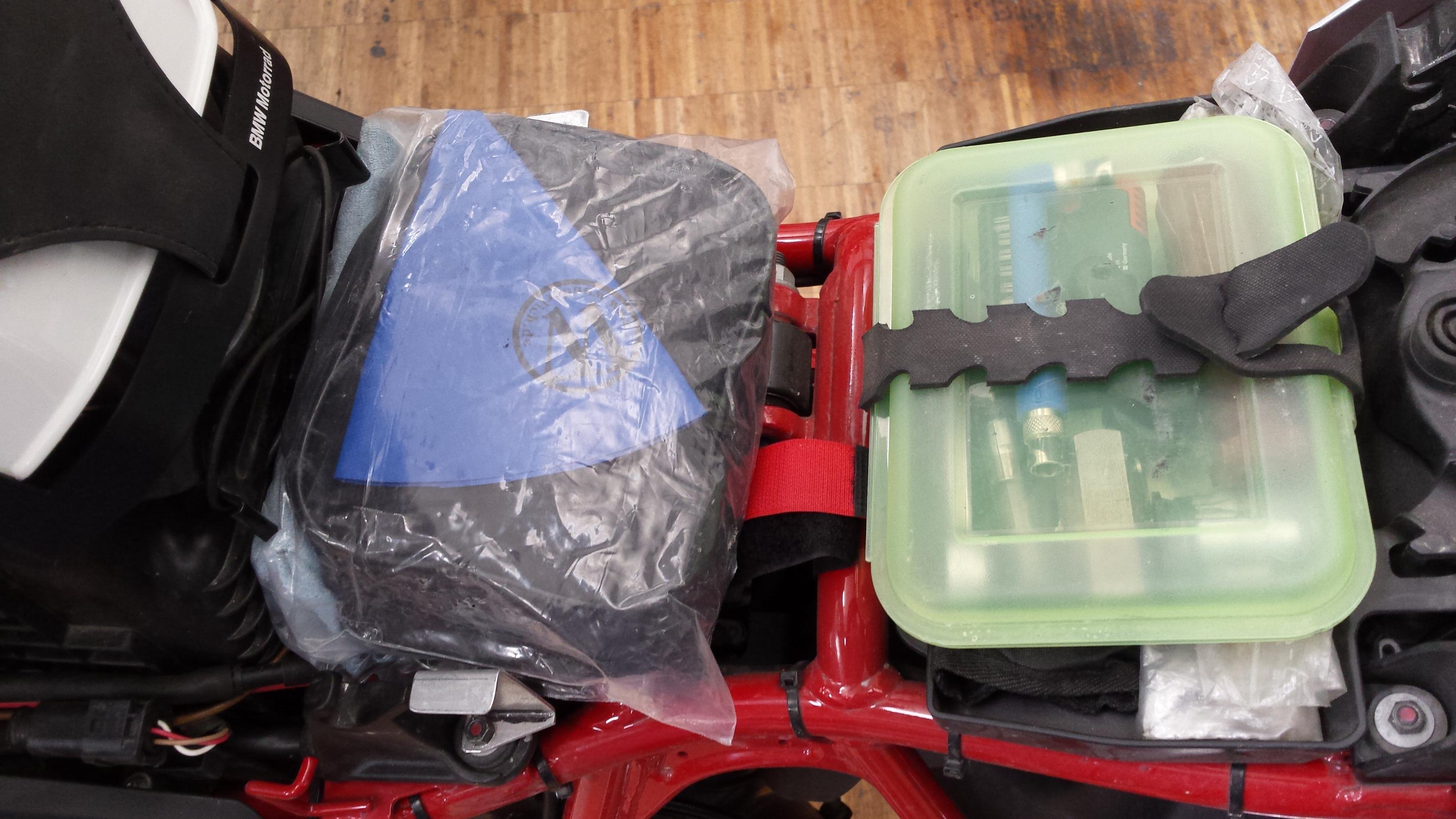

unter dem Sitz ist ja noch etwas freier Raum im Bereich über der Batterie. Leider ist dort die Stange für die Sitzhöhenverstellung im Weg.
Ich habe dann mal ein wenig überlegt, wie da Platz zu schaffen wäre und dann mal etwas gearbeitet. Hier die Fotos:
Ein wenig VA Rundmaterial und etwas 1mm Blech für die positionsgenaue Lagerung und schon sind ca.6cm in der Höhe verfügbar. In der Plastiktüte ist dann Platz für Kleinkram.
Gruß Grisuknipser
