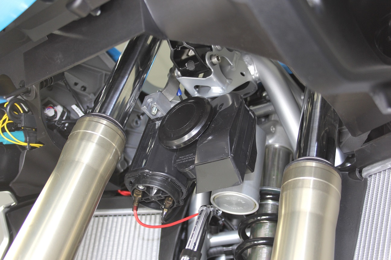

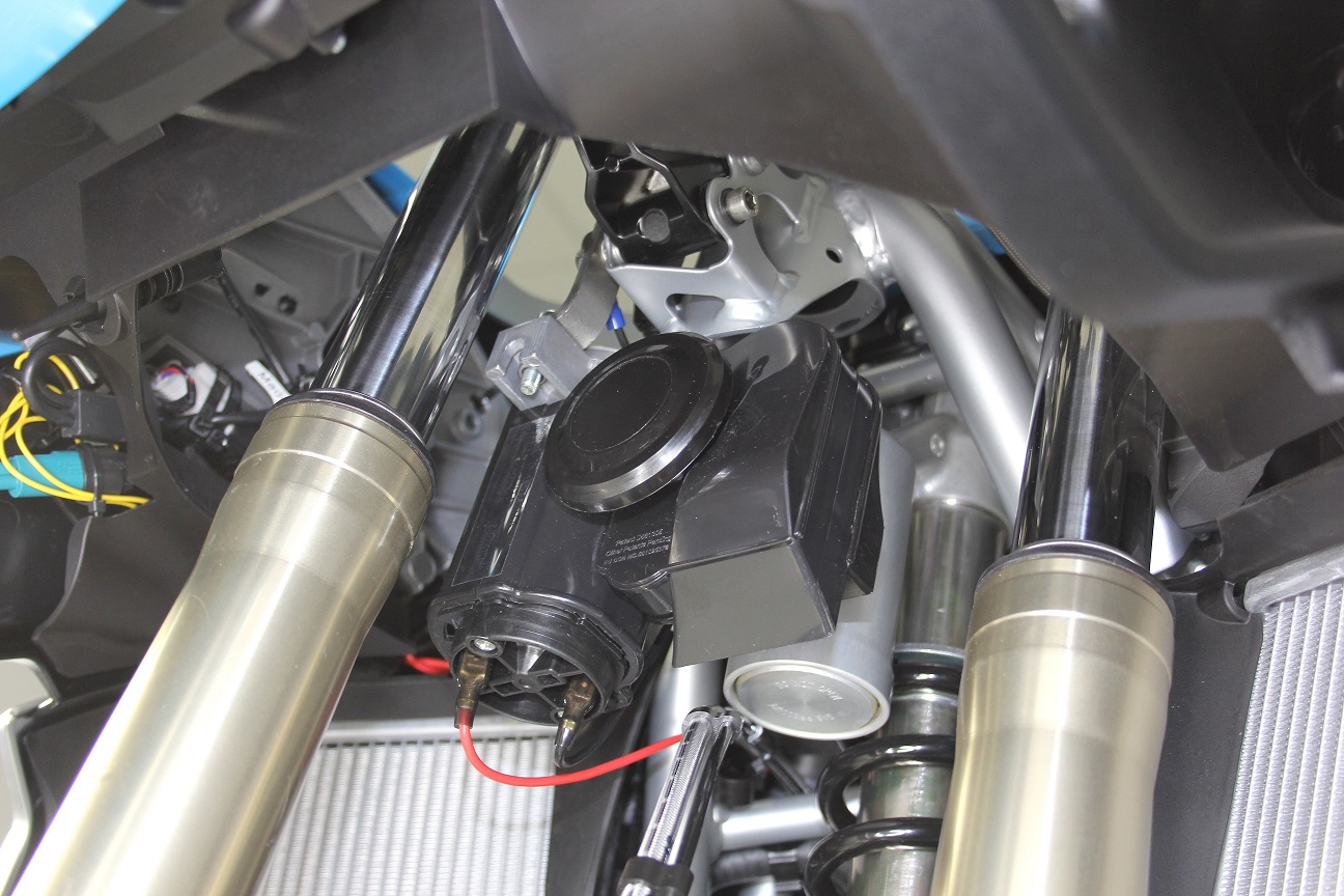

ich habe die Nautilus an der LC verbaut. Natürlich kann man von der Hupe mit einem Stromdieb PLUS abnehmen, aber nicht geschaltet. Mit dem zuführenden Plus zum Relais, da kann man den Stromdieb anschließen.
Das Hornig Anbauzubehör ist überteuert.

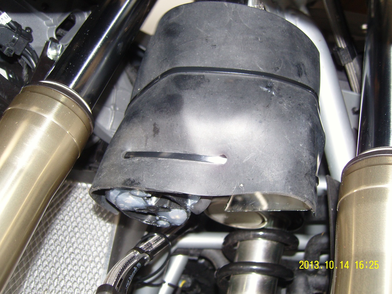

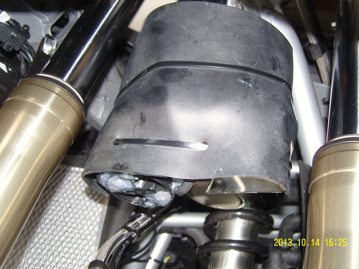

Ich habe die Kabel an der Hupe verlötet und dann habe ich den Anschlußbereich von Plus und Minus mit Silikon abgedichtet. Das habe ich gemacht, weil die Bremsleitung vom Vorderrad sich unterhalb des Hupenkörpers bewegt und die Kabel sonst auch löst.
Beim ersten Anbau der Hupe hat sie nach mehreren Km nicht mehr gehupt, weil sich die Kabel durch die Bremsleitung gelöst haben. In Bild 1 kann man den Ersten Versuch erkennen und auch die Bremsleitung sehen. In Bild 2 sieht man deutlich die Silikontaschen. Ich habe auch den Kragen von der Stebel mit 2mm durchbohr und das Kabel hindurchgeführt, damit es nicht zu weit nach unten reicht.
Als Befestigung habe ich einen 4mm V4A Winkel genommen und alles mit Selbstsichernden Muttern und Schraubensicherung montiert.

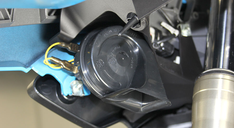

Zum Thema: Also ich find die orginale Hupe wirklich mehr als ausreiched und hat auch nen bissigen Ton den man gut herraushört.
