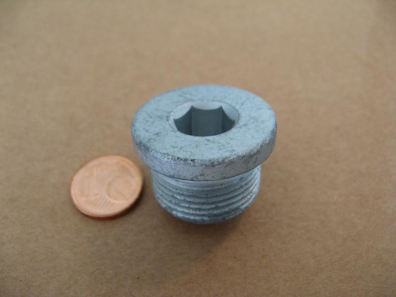

nach den ca 10, reifensatzwechsel hatte ich es gwschaft trotz drehmomenschlüssel von stahlwille den bund der orginalen aluschraube "abzuziehen"- das ging ganz einfach und butterweich.:eek:
ein solches teil aus alu zu drehen war mir schon von anfang an suspekt-
die neue stahlschraube sieht aus wie ein blindstopfen von festo für pneumatikverbindungen- billig war das teil auch. keine 3 euro.

als ich im letzten Jahr die originale Achsschraube an der MM gesehen habe, wollte ich diese für meine Enduro.
Da war der abgerissene Bund und die mögliche Lösung hier gerade Thema.
Es stellte sich heraus, daß sie nicht als Teilenummer bei den Motorrädern, sondern bei den Autos hinterlegt ist. Stammt wohl vom Motor des 10-Zylinders.
Nummer: 07 11 9 905 146
Kosten: 1,78 EUR incl MwSt.
Mit meiner Alu-Schraube hatte ich bisher keine Probleme.

Noch eine Anmerkung:
die von mir oben eingestellte Schraube ist die originale der MM und diese ist aus Stahl.
Der Satz mit Alu-Schraube bezieht sich auf die originale Schraube der Enduro.
