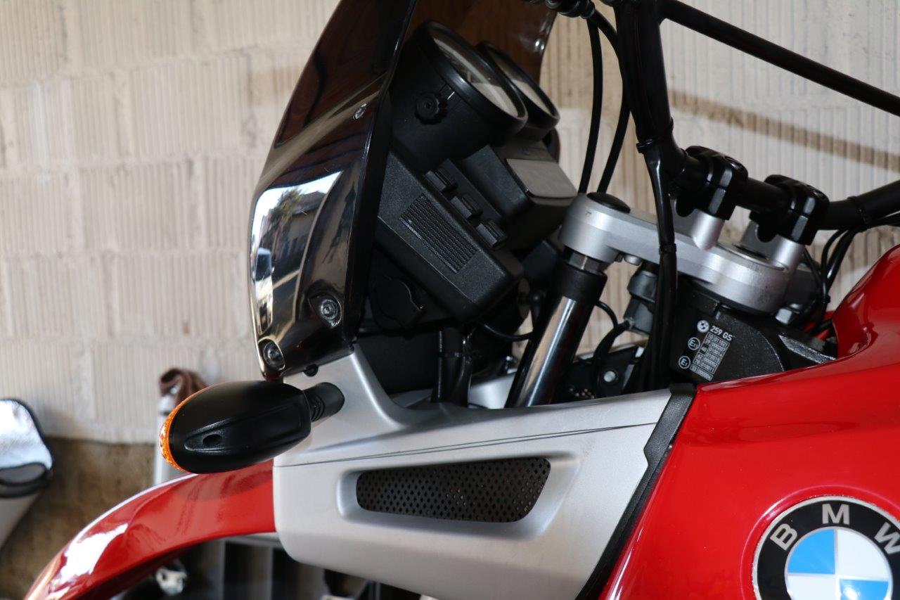

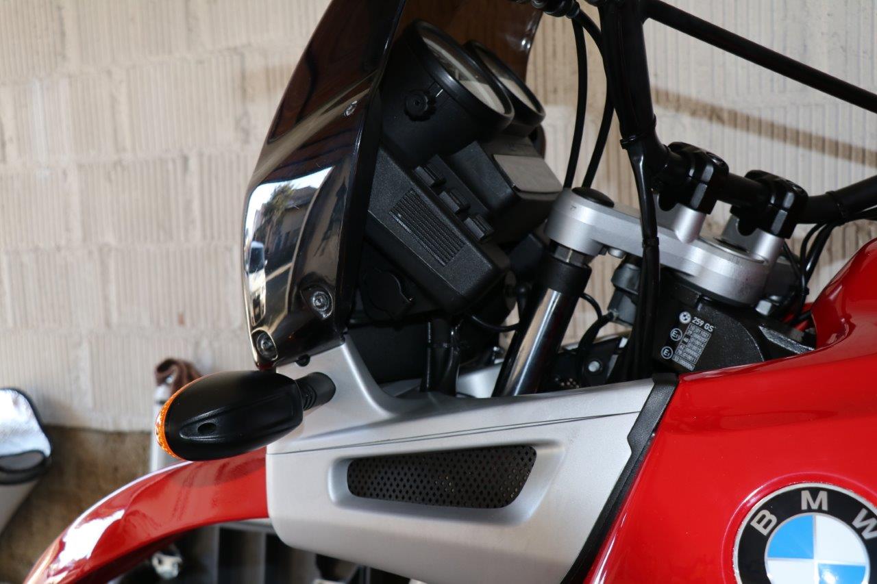

Ich habe bei meiner 1100 GS, links vorne an der Verkleidung der Armaturen eine DIN 12V Steckdose verbaut für einen GPS Tracker...funktioniert sehr gut..aber man darf nicht vergessen ( oder ich..) das Teil abzuziehen..( hab es über den gleichen Anschluss wie die Org. Steckdose, Anlasserverkleidung links unten, genommen.)
Erstens ist das Teil einigermassen Spritzwasserdicht, andererseits hinter der Verkleidung auch ziemlich sicher bei Regen...wenn Du magst mach ich morgen ein Foto davon...sieht gut aus und kein Gebastel...

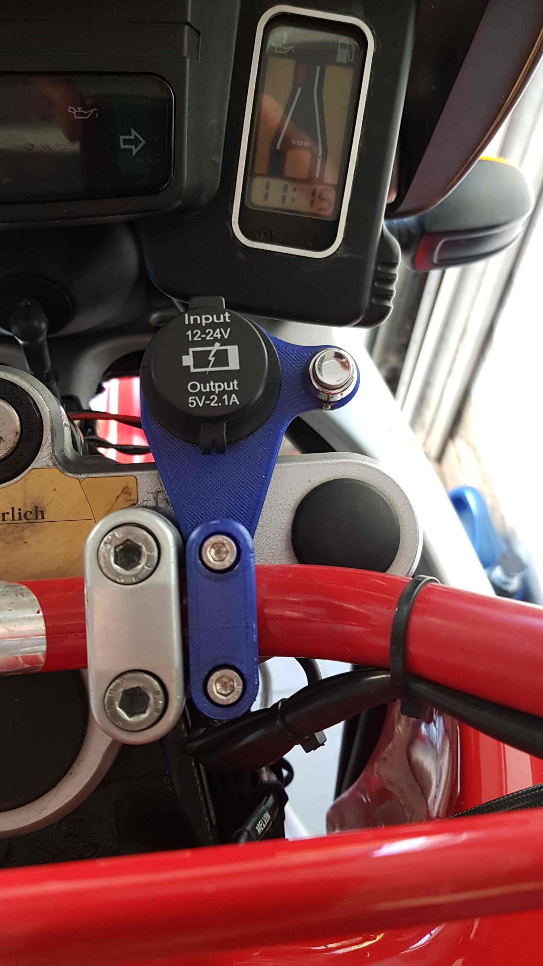

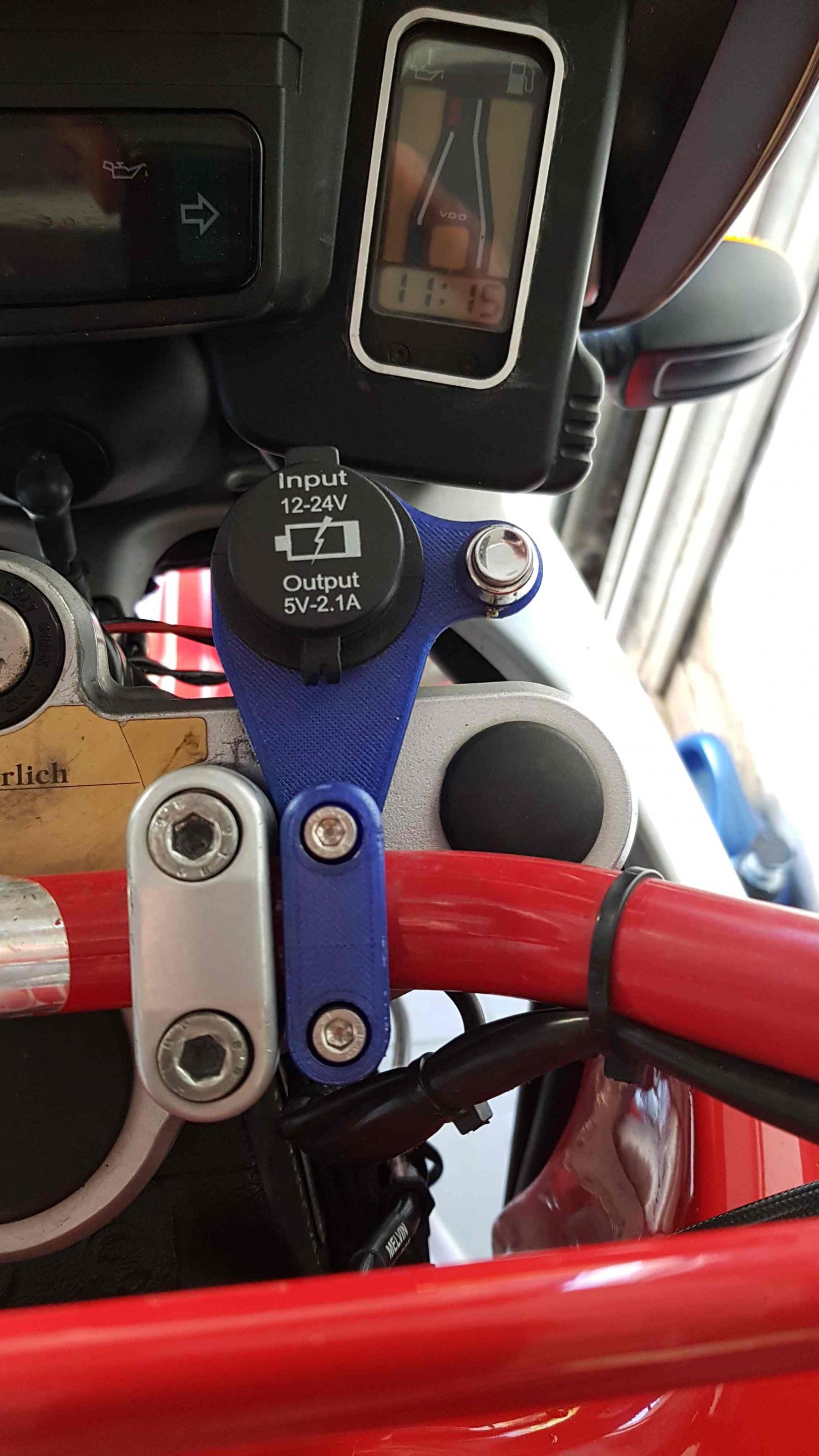

Wozu heutzutage noch die dicken Dosen? Bei mir läuft alles über USB, Kabelbinder-Lenker-Spannung vom Standlicht.
Spannung alternativ vom Stecker unterm Tank, der frei ist wenn keine DSW verbaut ist.
Hat dem Vorteil Zündung aus-Spannung aus.

Hi Lueghi,
da es hier um 12V Dosen ging, die warum auch immer benötigt wird, und du eine große Runde dran hast, dachte ich natürlich an ein 12V . Aber wer lesen kann ist klar im Vorteil ;-). Nur habe ich Kabelbinder anstatt einer edlen blauen Halterung genommen.
Das TomTom habe ich über besagten Stecker unter dem Tank laufen, die USB am Standlicht wie du, ebenfalls lade ich bei Bedarf im Tankrucksack.

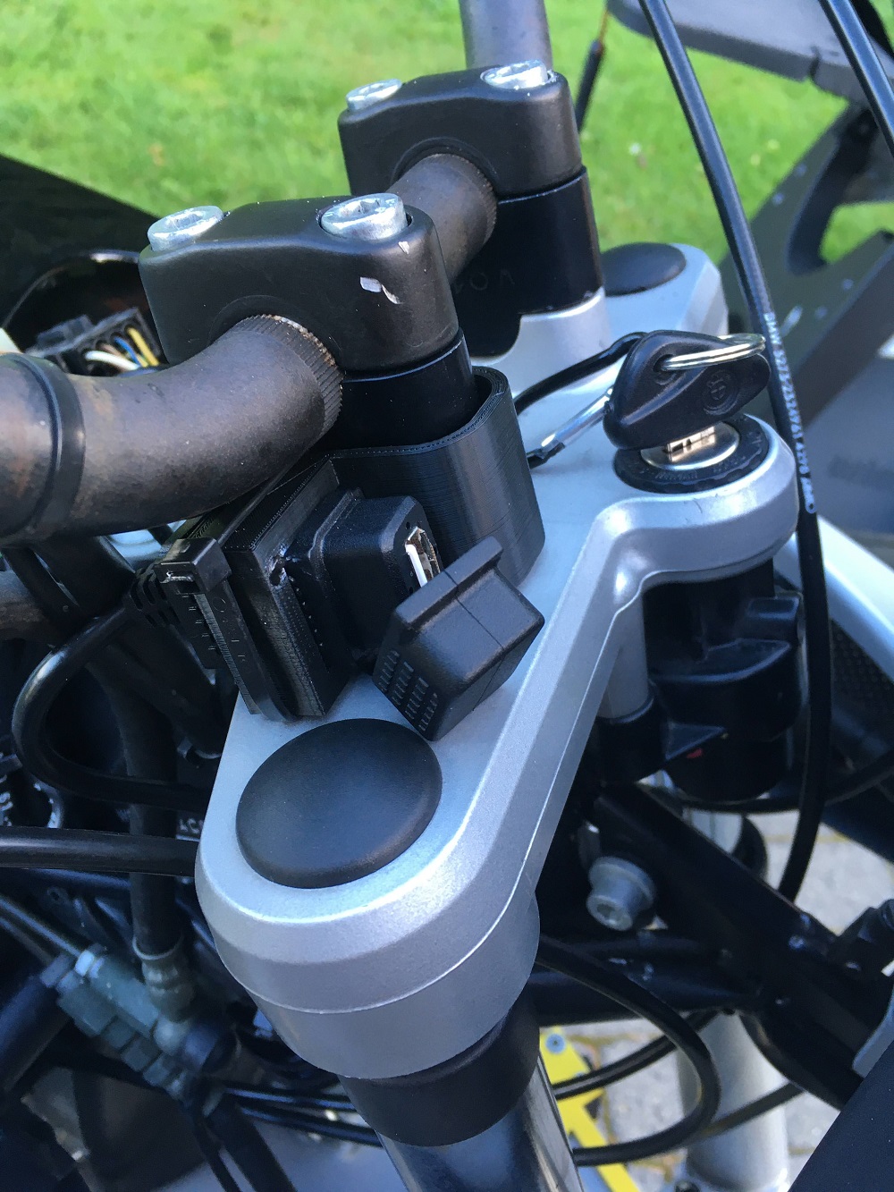

Habe mir für den Lenker-Halter eine Halterung für eine 12V USB-Dose gedruckt:
