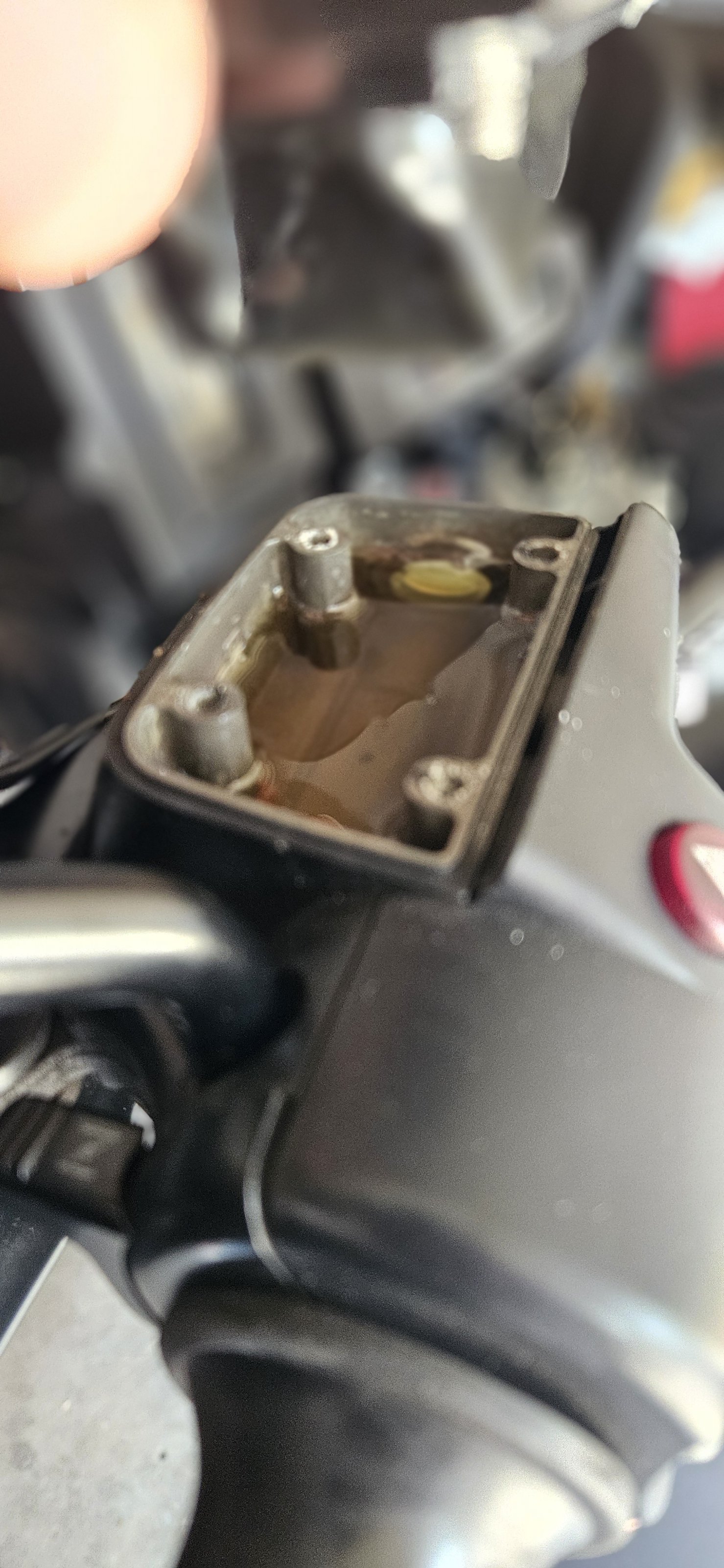

Die Kupplungs Flüssigkeit auf min. absenken und nochmal Probieren.
Die Flüssigkeit steigt an wenn die Kupplung verschleißt.
Der Behälter soll nich voll sein.

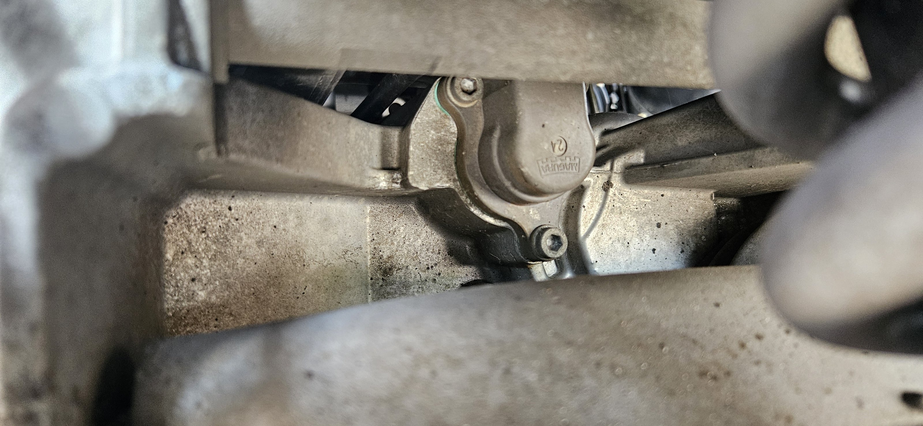

Der Nehmerzylinder scheint trocken zu sein.
Füllstand Geberzylinder

der Nehmerzylinder ist ja auch abgedichtet nach außen, wie soll da was rauslaufen es läuft zur Kupplung vor wenn das undicht wäre.. Anlasser rausmachen .. nicht Bilder und Videos die nichts sagen..
Ist normal dass ein 2 Zylinder auf den Kardan hackt wenn man ihn dazu noch im großen Knickwinkel auf die Kardanwelle loslässt im LL. Wenn dann müsste man das Rad abbremsen zum Stillstand und dem Motor mehr Drehzahl geben, trenn sie dann so schlecht dass der Motorabstirbt muss erst mal alles zerlegt werden angefangen beim Nehmerzylinder.
Fahr zu jemand der das kann . Händler soll fahren und dann gehts weiter.

Ich habe den Hebel mal geprüft, weil mir der Weg zu kurz vorkam und ich direkt angestoßen bin. Da es sich komisch anfühlte, habe ich gedacht, evtl ist etwas abgebrochen. Dann habe ich den Druckstift für den Geberzylinder demoniert, war aber in Ordnung. Daraufhin habe ich diesen Stift etwas weiter reingedreht. Und schon war wieder Druck am Hebel und die Kupplung trennt. Ich hatte nicht viel Zeit und baue den Starter noch aus, da ich denke die Kupplung ist hin. Dann kann ich die Belagstärke messen. Auf Dauer wird das bestimmt nicht lange so funktionieren.
