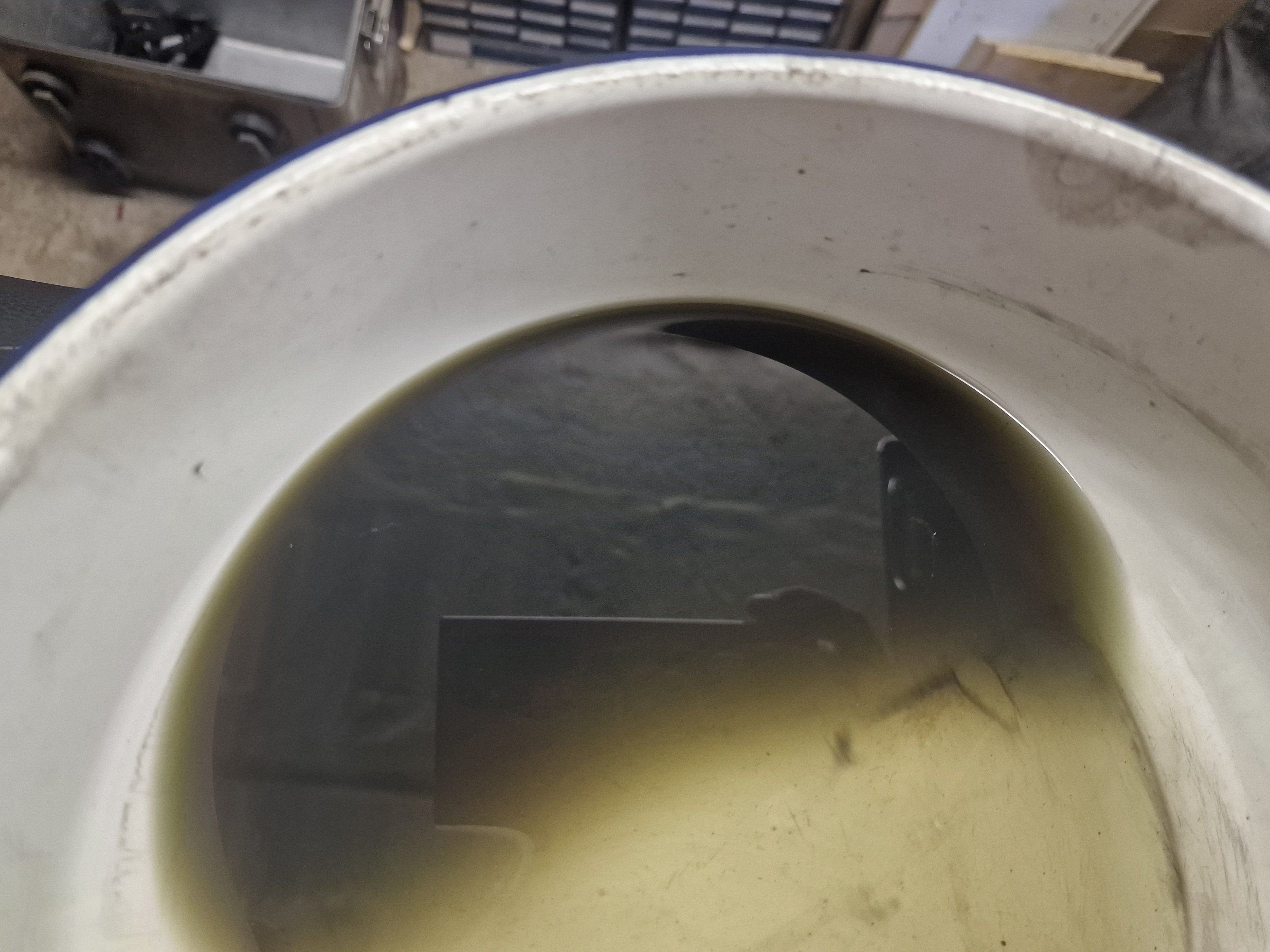

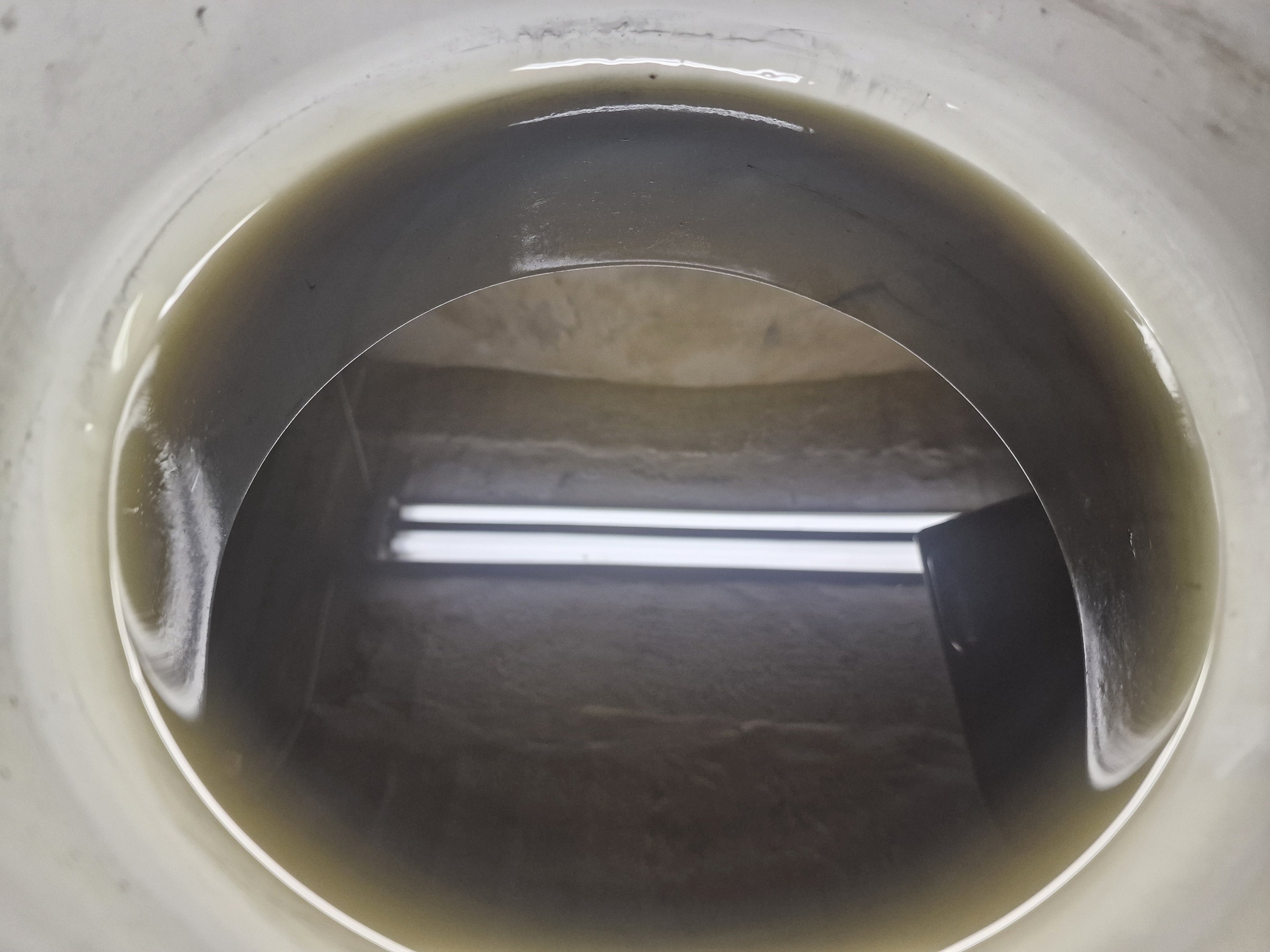

Hi!
Nach 2,5tkm sieht das AHG-Öl jetzt schon wieder so aus:
Und am Magneten war ordentlich Schlamm. Da aber keine silbrigen Schlieren im Öl waren, hat der Magnet wohl noch das meiste rausgefischt. Ich hab jetzt mal für Norwegen ein großes Radlager nebst Radialdichtring (beides als günstige Variante, zusammen nen Fuffie - hab gestaunt) bestellt.
Nur um auszunutzen:
Was du als Ersatzteil mit hast, das geht nicht kaputt.
Ich denke, wenn man die 2 Teile hat, bekommt man das in jeder zweiten KFZ-Werkstatt hin. Wenn ich aber überlege, dass ich für die Reparatur Mitte letzten Jahres in Palermo, Sizilien 500€ gelöhnt habe, dann ist das bitter. Ausdistanzier hat da keiner was. Da war @derbonner definitiv besser und auch günstiger. Leider hat er zu dieser Zeit keine kurzfristigen Vor-Ort-Besuche im Ausland angeboten :-) - Grüße gehen raus!

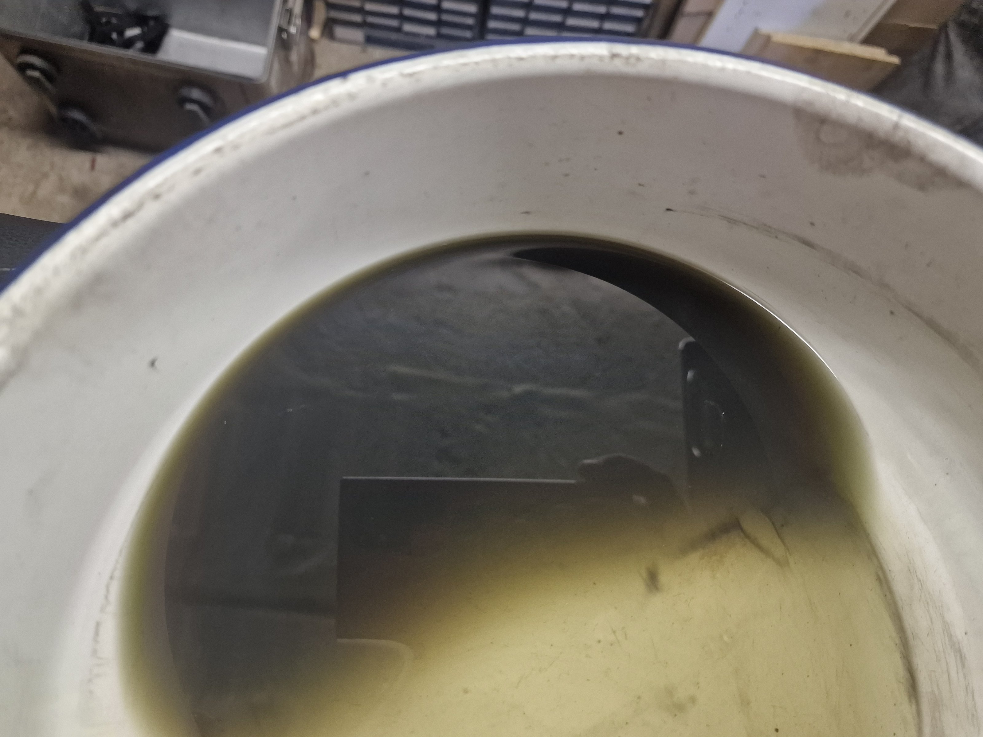

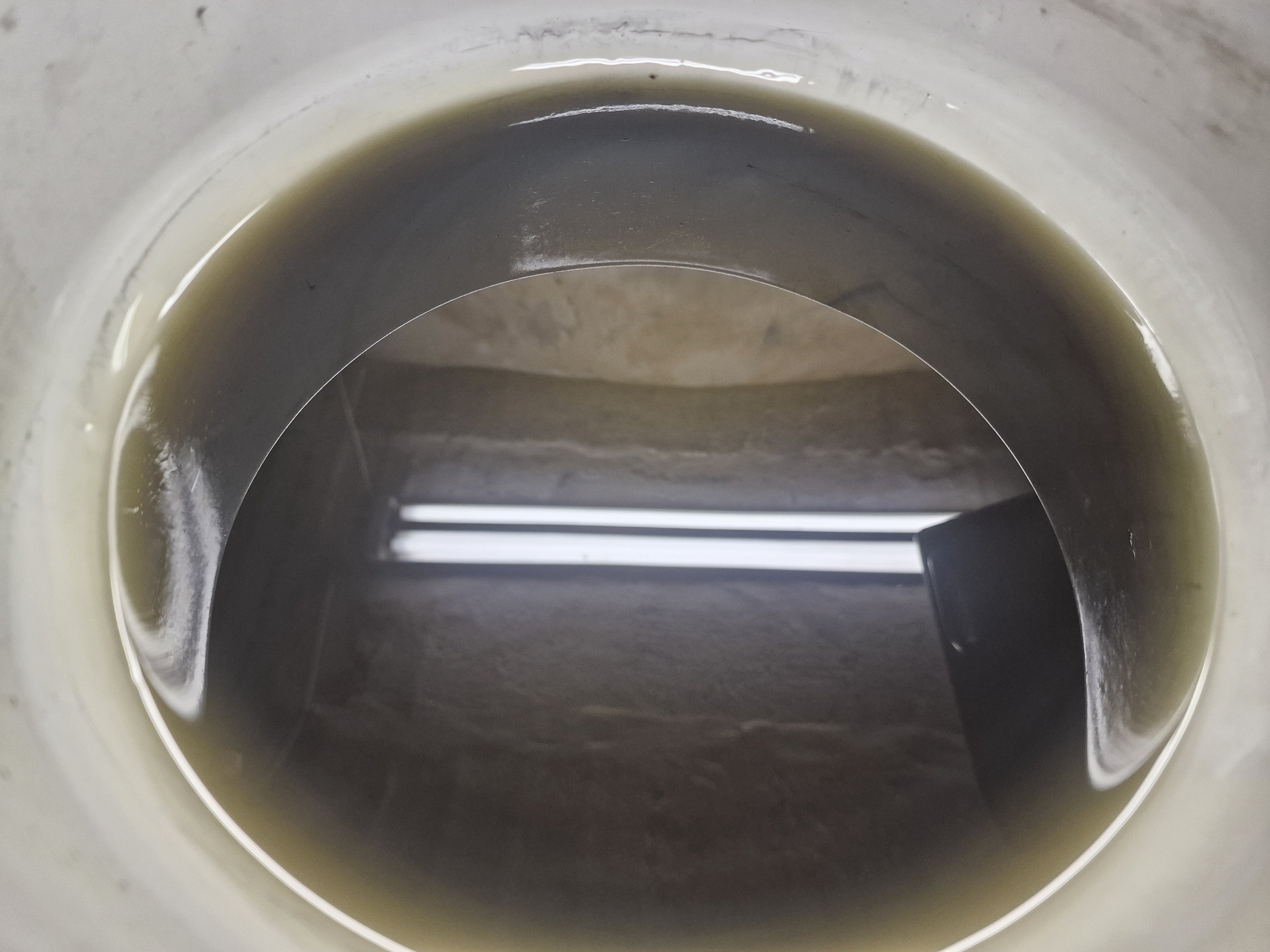

Hi!
Nur um auszunutzen:
Vielleicht hast Du ja jetzt "das Grobe" raus.
Und wenn das Rad spielfrei ist, einige Radumdrehungen rückwärts wie vorwärts mit der ruhigen Hand des Kenners weich, ruhig und unauffällig sind, kein Öl sich im Faltenbalg ansammelt, der große Wellendichtring nicht suppt - dann (mit den Ersatzteilen dabei) fahr getrost weiter.
