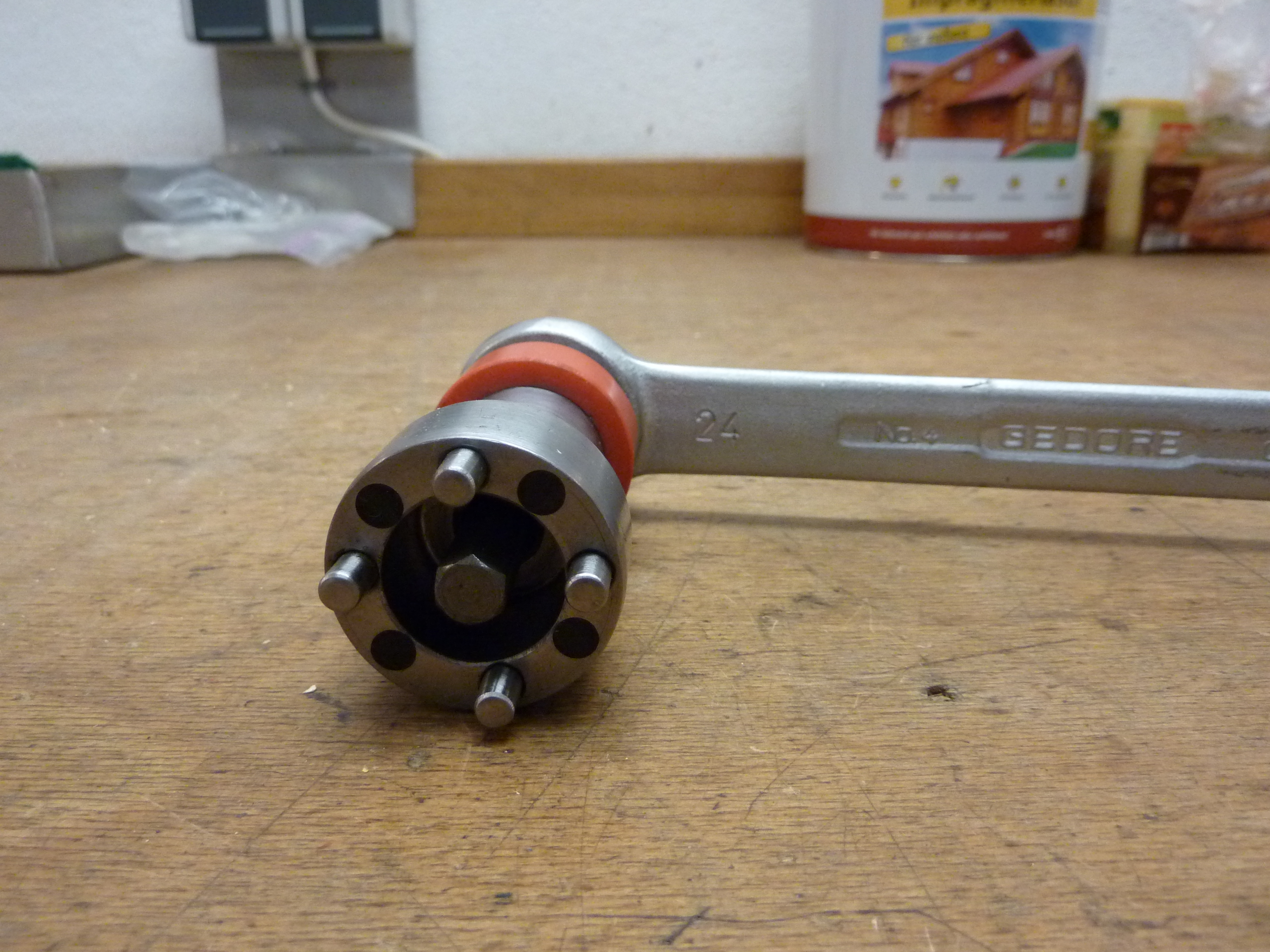

ich hätte auch nicht gedacht das das Kettenrad derart weich ist..
Andererseits hatte ich schon mal den Fall dass ich die Schraube Torx nicht aufbekam.
Der erste Torx knackte weg. der 2. verbog sich..
Da man außer KW Blockieren keine Möglichkeit hat das Kettenrad zu fixieren, hatte ich mir schon Hakenschlüssel gekauft die aber das Drehmoment nicht halten.. Also Rohr auf den Knebel und vor abreißen oder Längung der Kette aufgehört.. da sollen 60 NM drauf und Lösen mit 120 NM geht nicht??
Der Torx ist zu klein und hält das Löse Drehmoment nicht 2 geschrottet, auch ein Schlagschrauber festes einteiliges Modell wäre abgebrochen..
Dann habe ich eine fette Mutter auf die hochfeste 10,9 Schraube geschweißt und mit 17 mm Nuss aufgedreht, da ging mir auch die Klammer, zudem Alles beim Schweißen mit Alublech abgedeckt und nur im Guckloch geschweißt wie bei der OP Grünes/ Blaues Tuch um die Wunde..

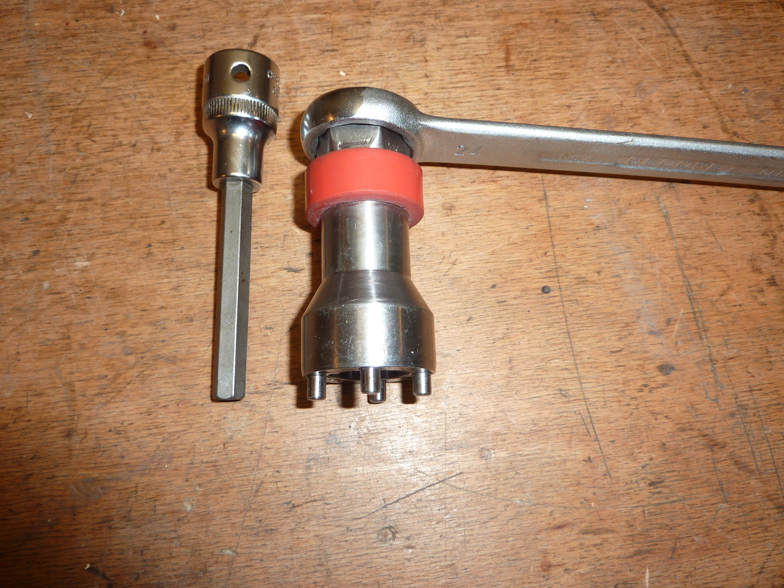

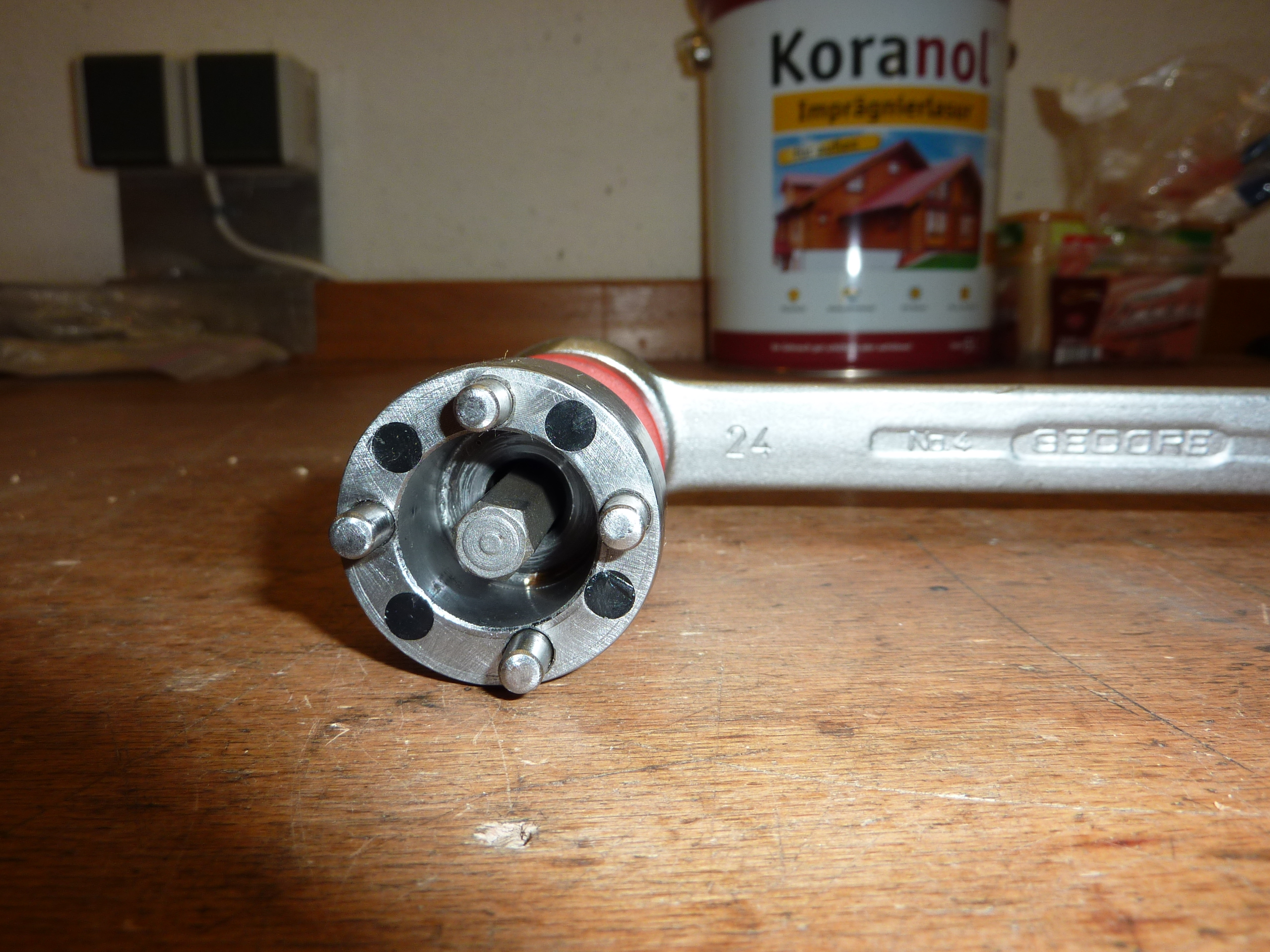

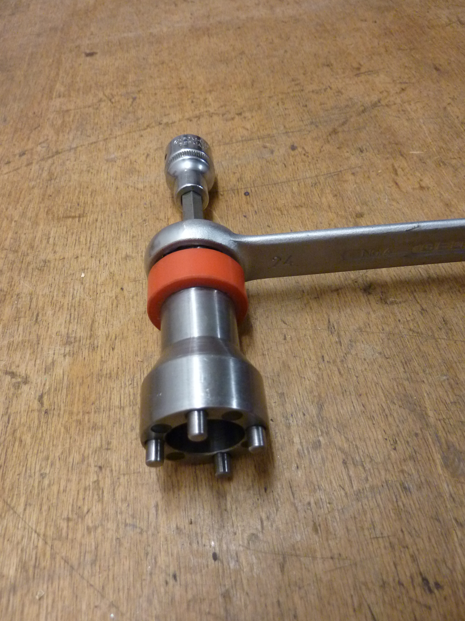

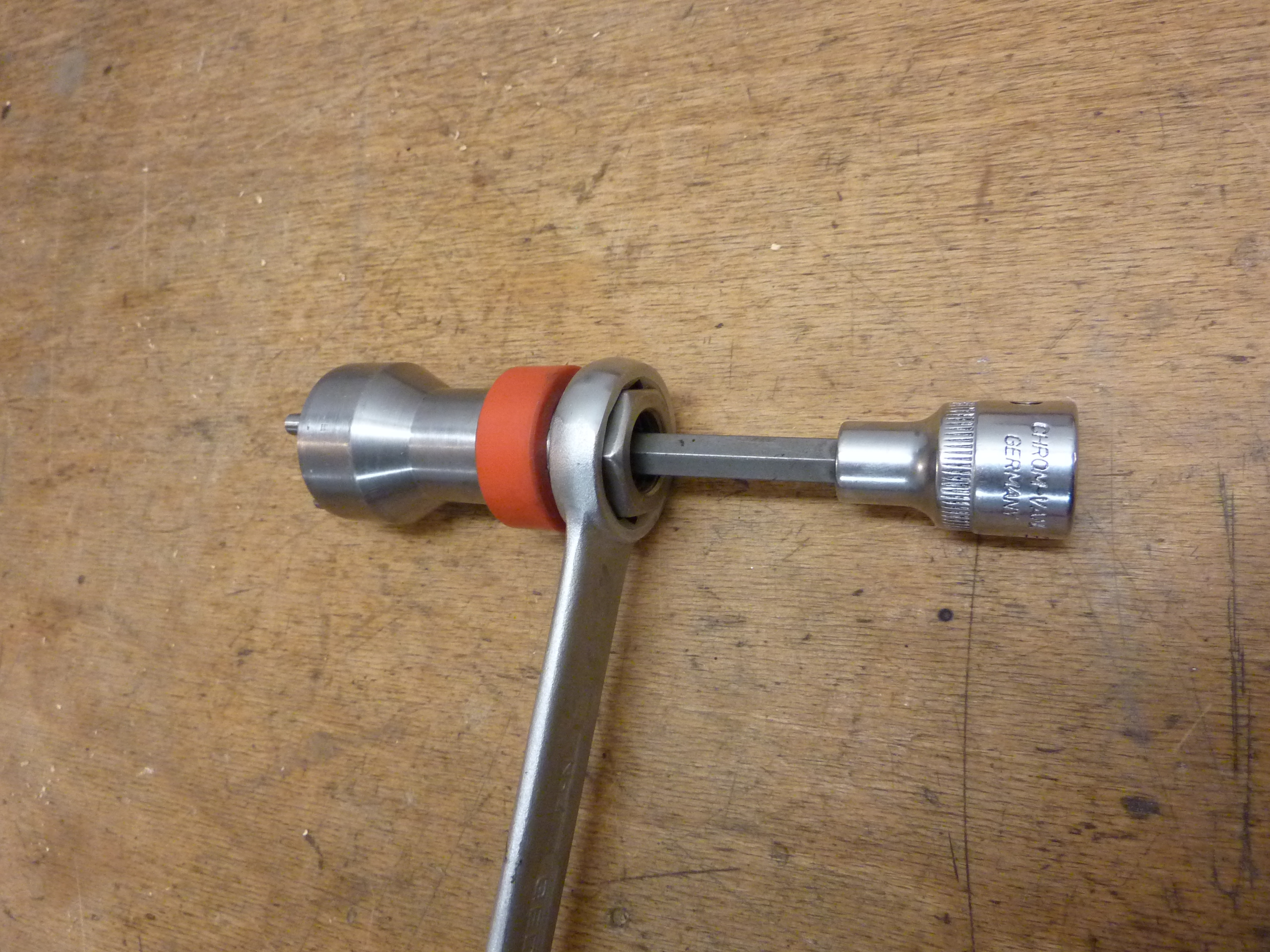

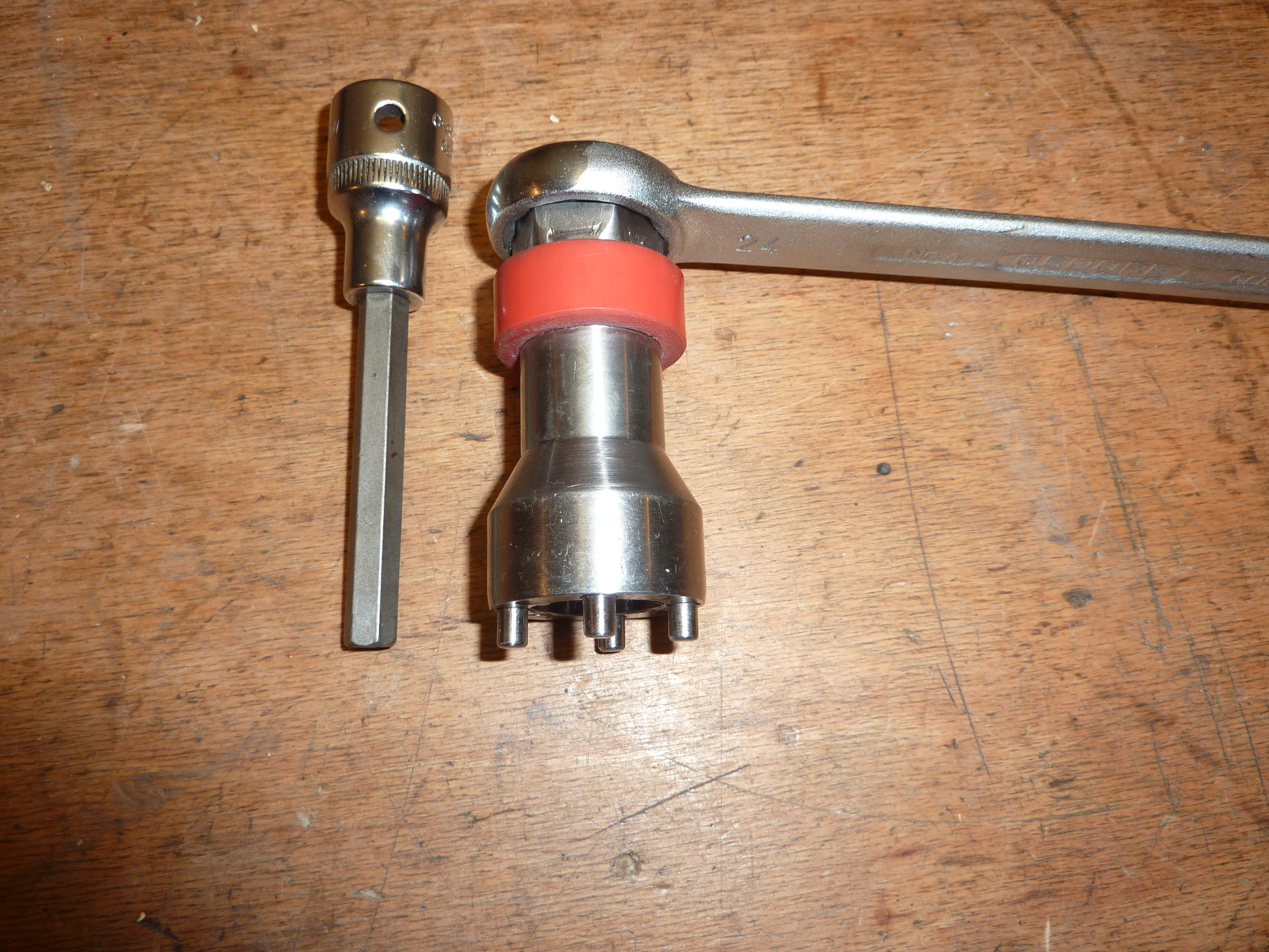

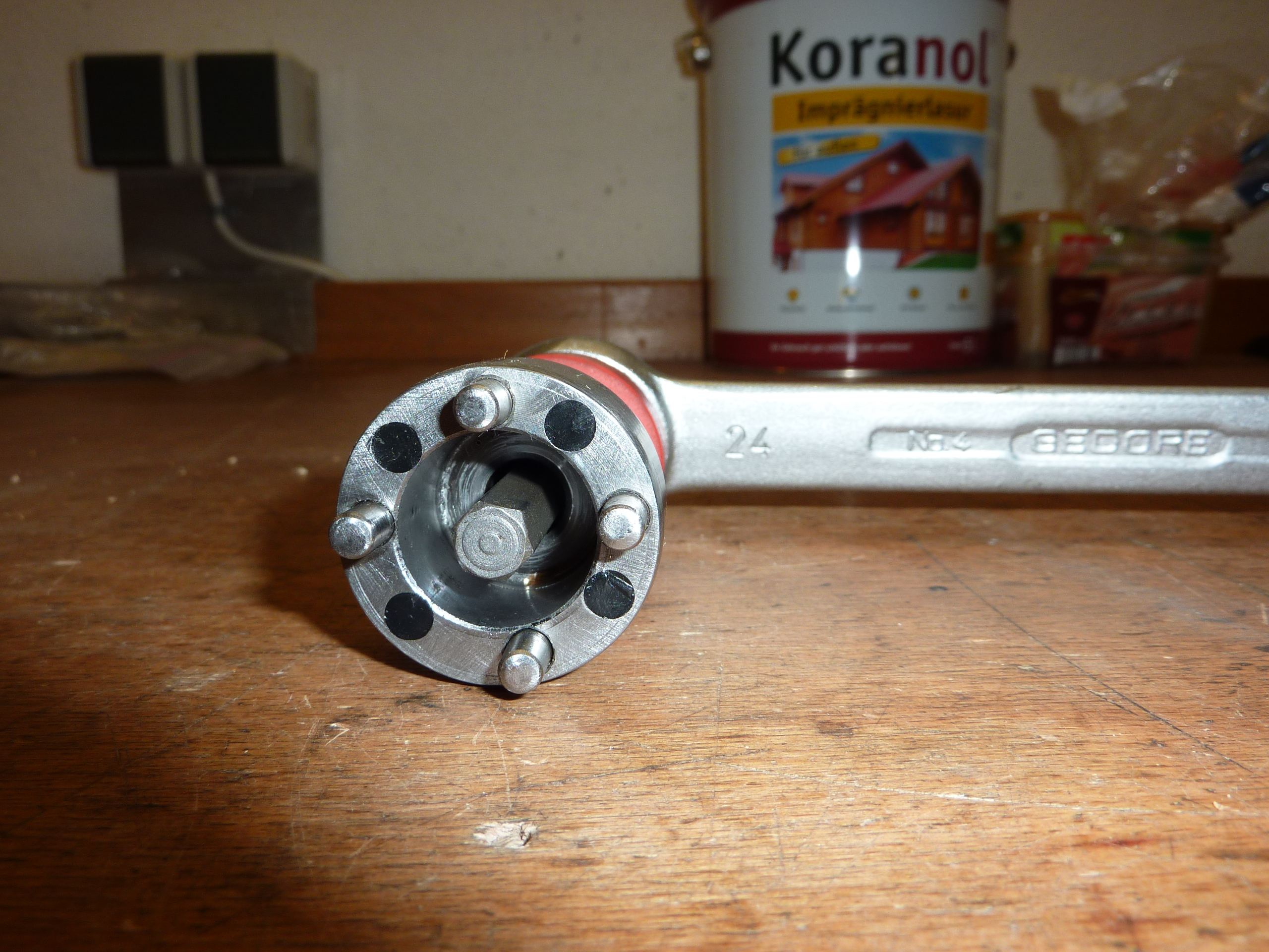

an die 60 NM hat sich meine Gänsehat gewöhnt, wenn du aber mit dem Knebel und 60 cm Verlängerung aufmachen willst und es macht Knck und die Nuss ist ab, dann denkst du erst mal ich hab die Kette abgerissen. mehr als 100 NM ging nicht zu lösen!
man müsste eine Nuss bauen, die 4 Stifte hat wie das NW Rad, dann einen Hebel außen dran und durch das Loch den Torx stecken.
Also ein altes Ketterad ( Vorhanden )
Wer baut mir das? Altes NW Rad schicke ich zu.
Idealerweise sollten die 4 Löcher / Stifte so angeordnet sein, dass das im OT so passt und der kurze Halter im Kopf irgendwo dagegensteht oder eben ein Rohr draufgesteckt wird.

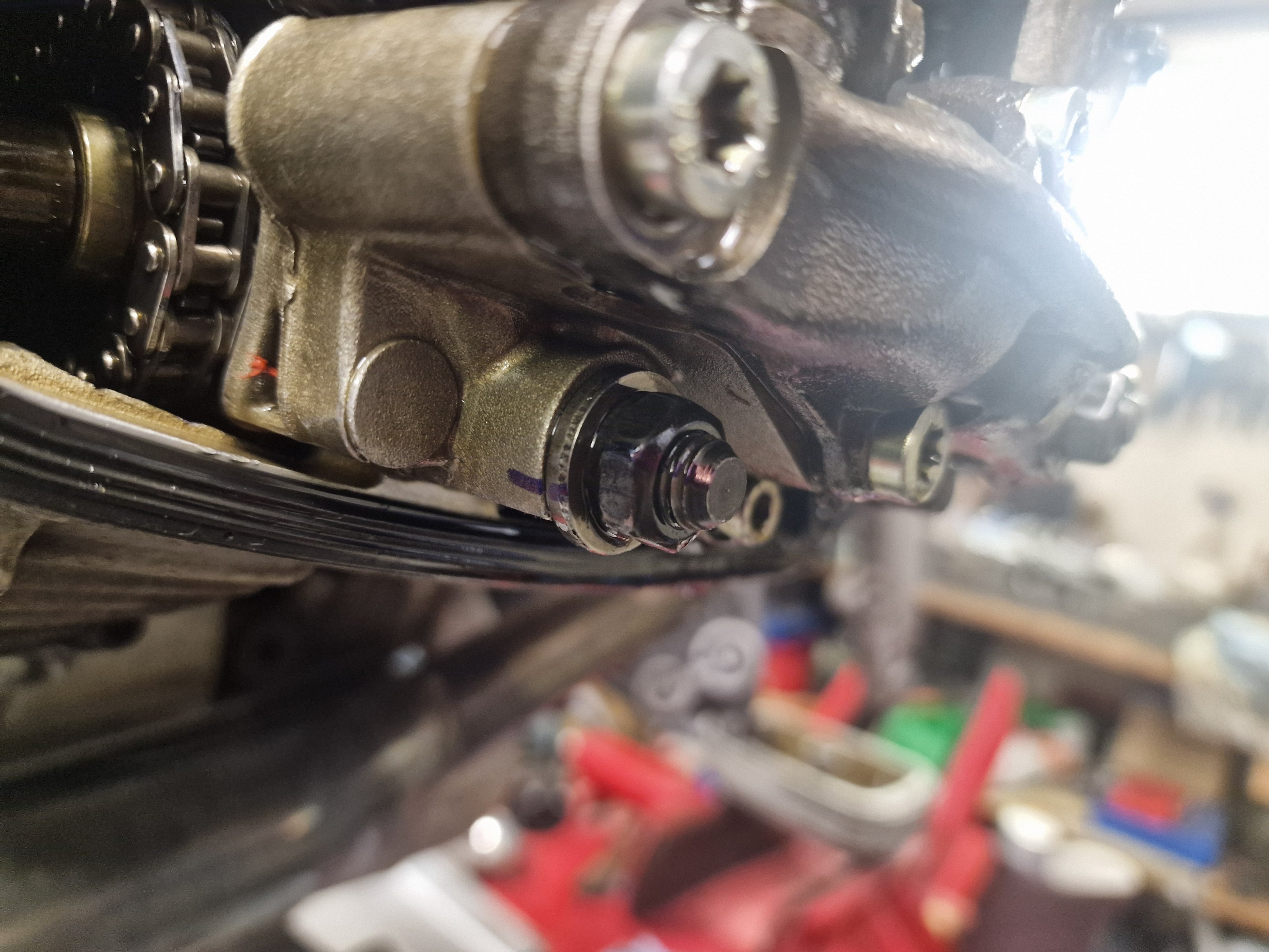

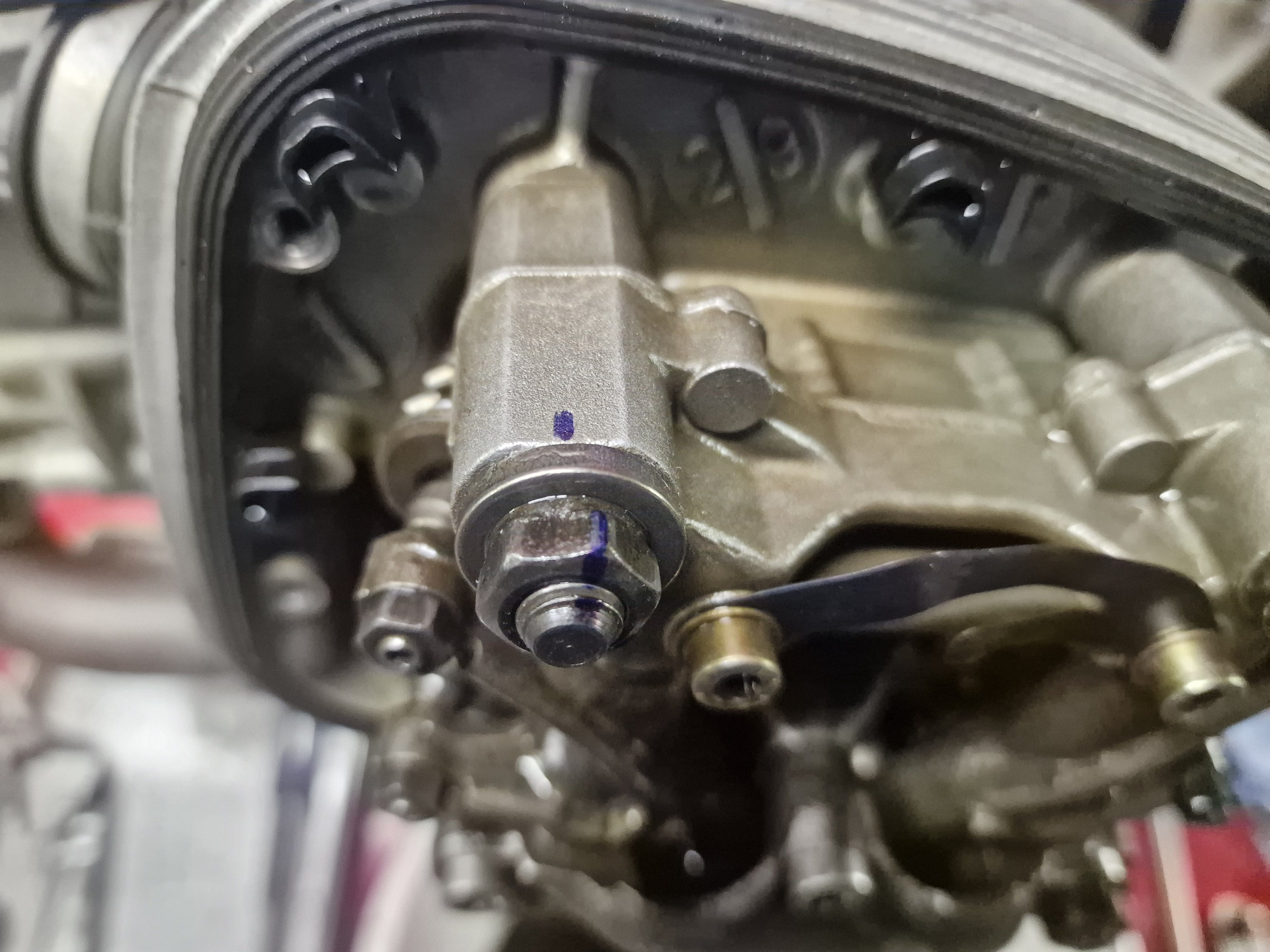

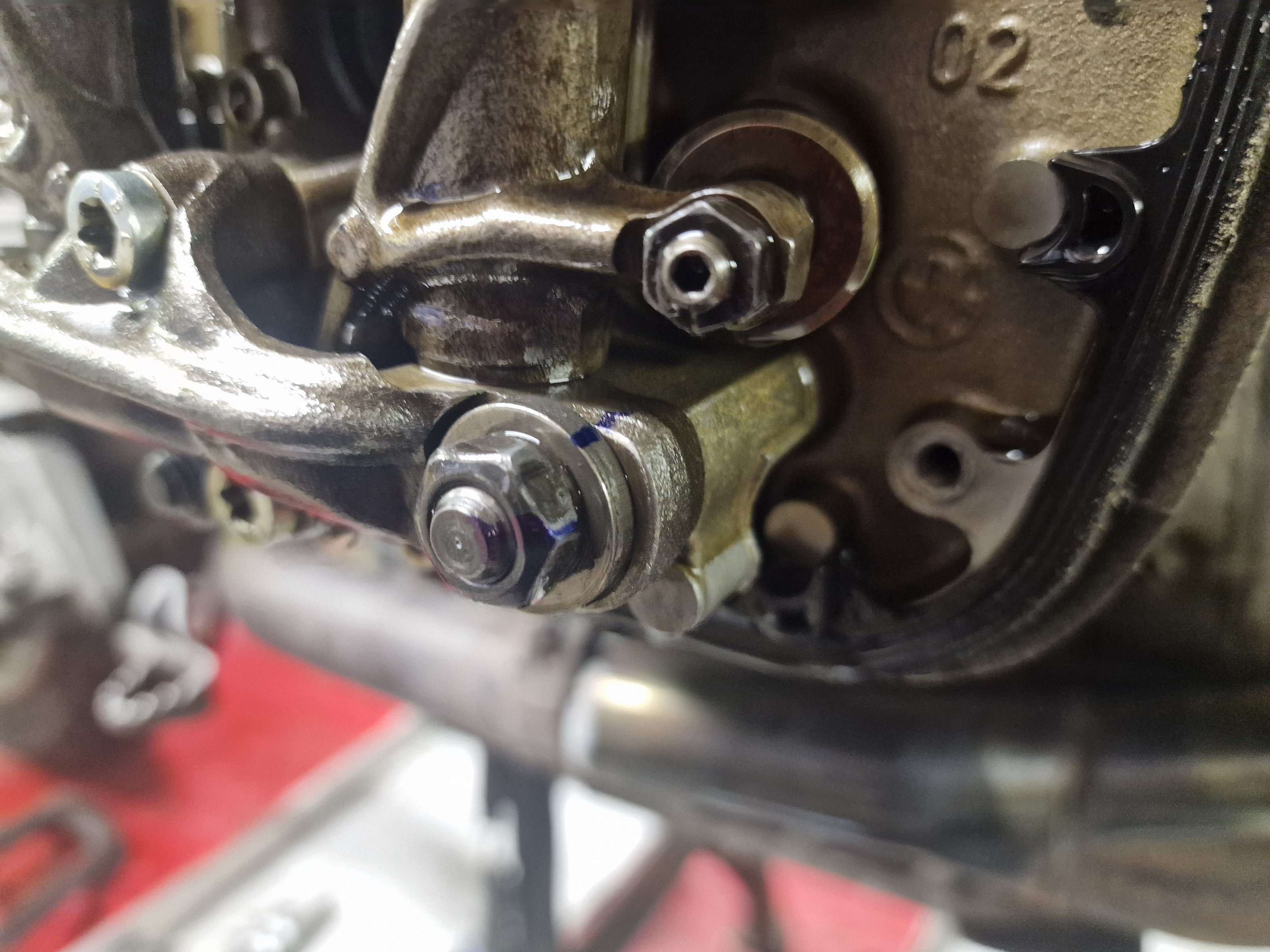

Für den interessierten Mitleser ...
Ich hab jetzt nach ca. 2tkm die Stehbolzen nachgezogen - 20NM + 180 Grad.
Das waren die Resultate:
Und die vierte hab ich vergessen zu markieren.
Das Bild in der Mitte ist der reparierte. Da der sich nicht wirklich vom Weiterdrehen der anderen unterscheidet, scheint die Reparatur fest zu sein.
Ich tipp jetzt mal auf vielleicht 20 Grad weitergedreht - mit Bauernschläue wäre das bei mir ein Setzen um 0,083mm ... (20/360*1,5 Steigung pro Windung) was fast ein Zehntel ist. Hätte ich nicht gedacht ...
Muss man also scheinbar wirklich machen :bounce:
