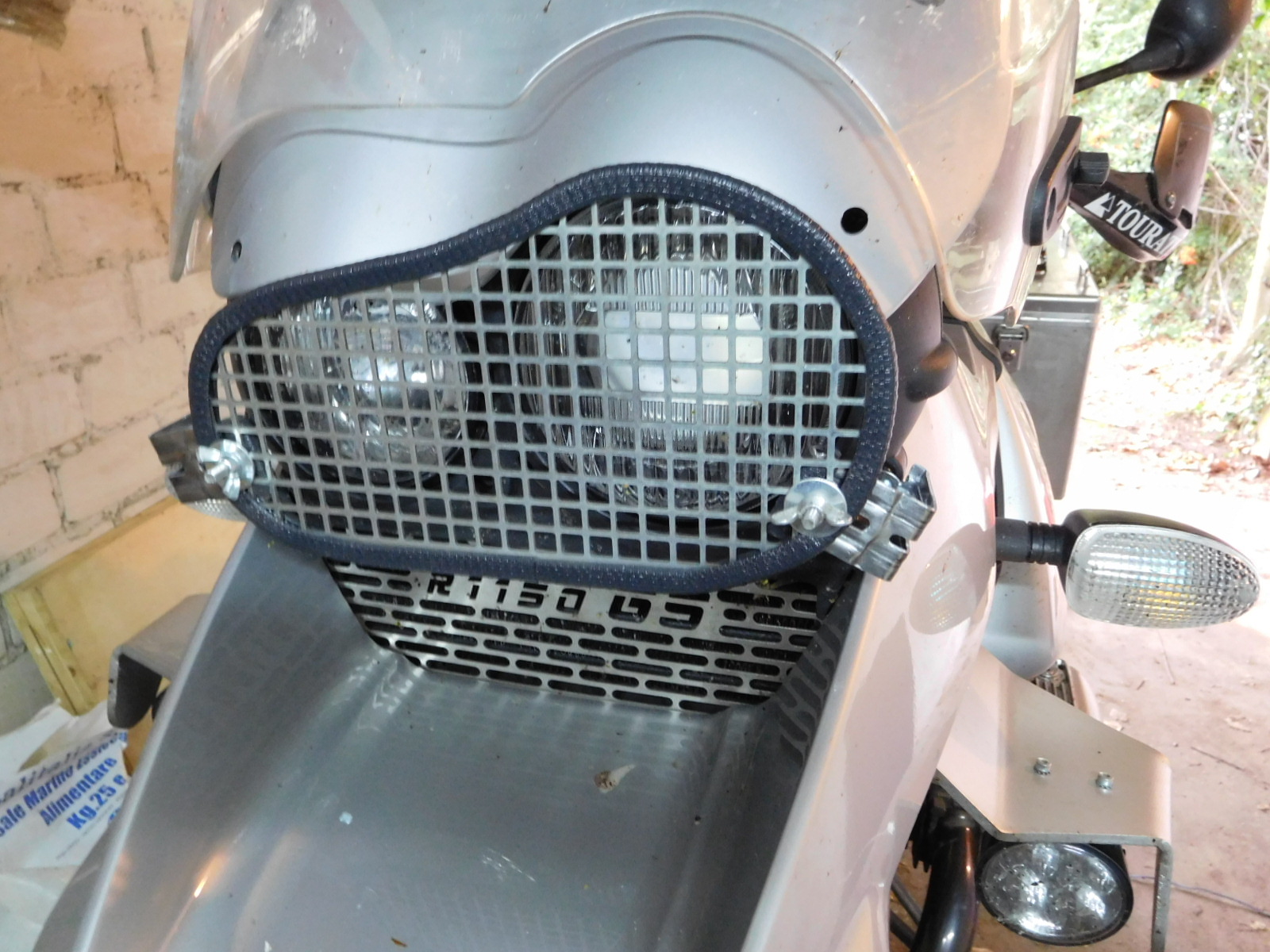

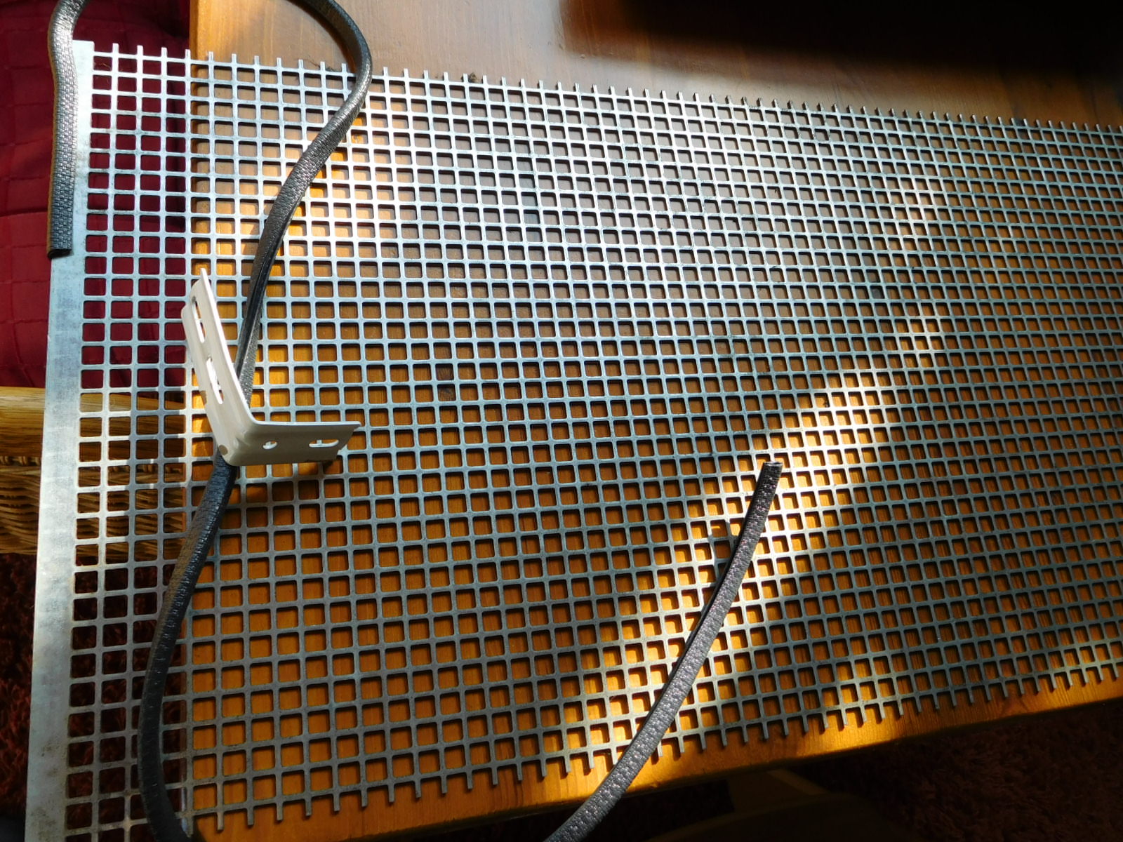

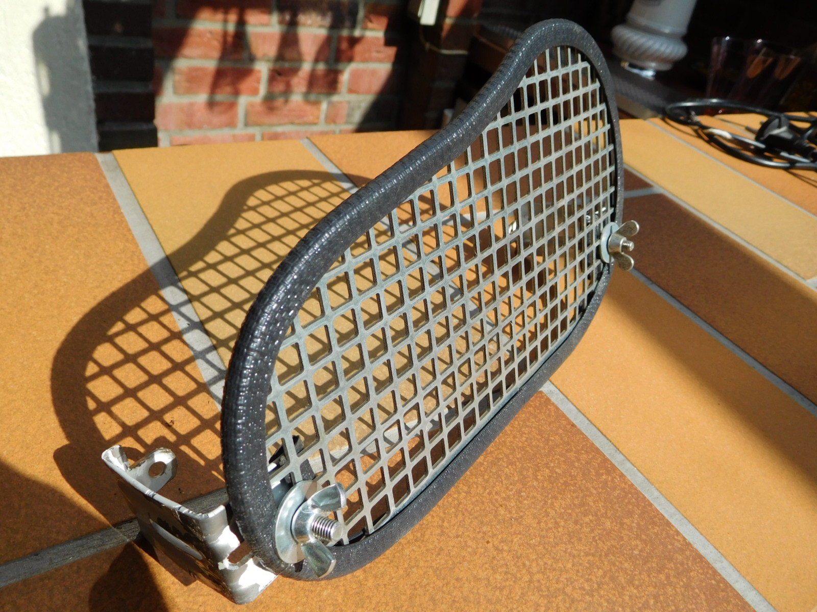

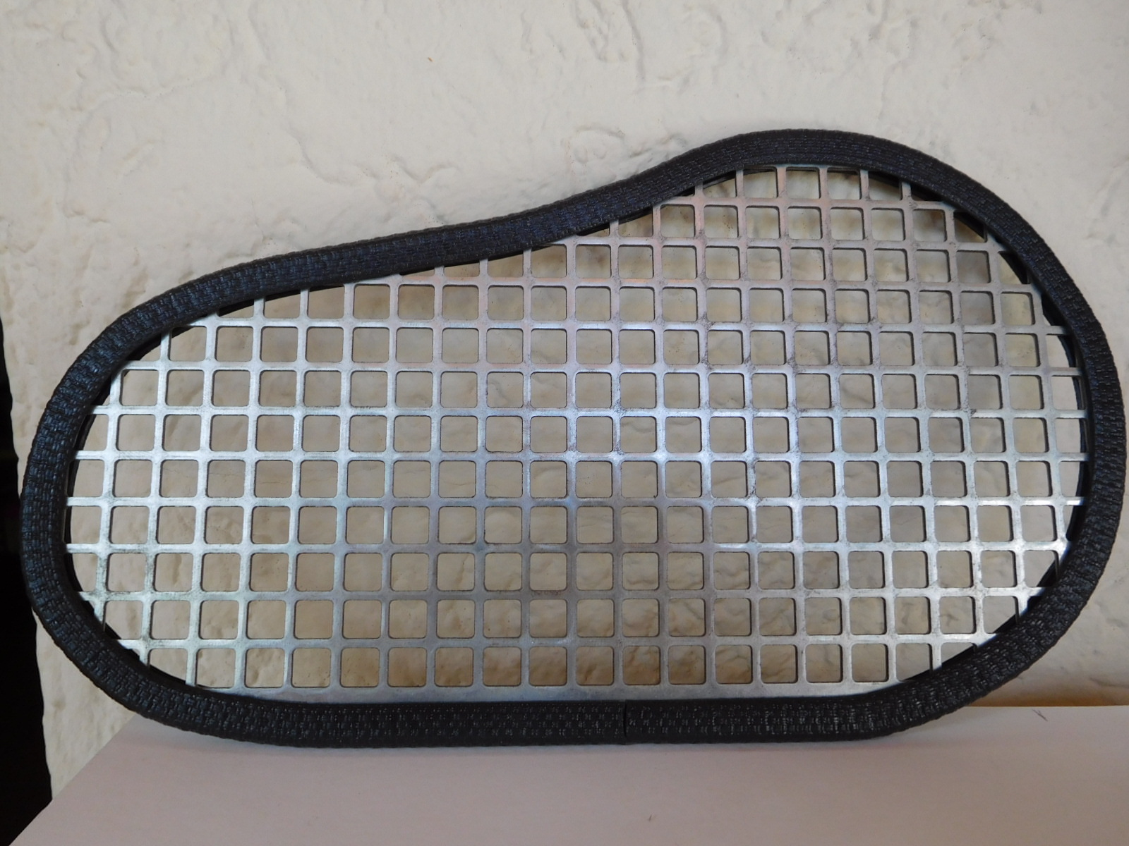

Na ja ... seht selbst. Das benötigte Material: Edelstahlgitter, Kantenschutz, Winkel und ein paar Schrauben. Die Form mit Winkelschleifer ausgeflext, Kantenschutz drum, Winkel angepasst. Fertig !!! Materialkosten: ca. 5€.

Gratulation ! Das hat was , find ich gut.
In jedem Fall selbst drüber gewerkelt und dann angefertigt.

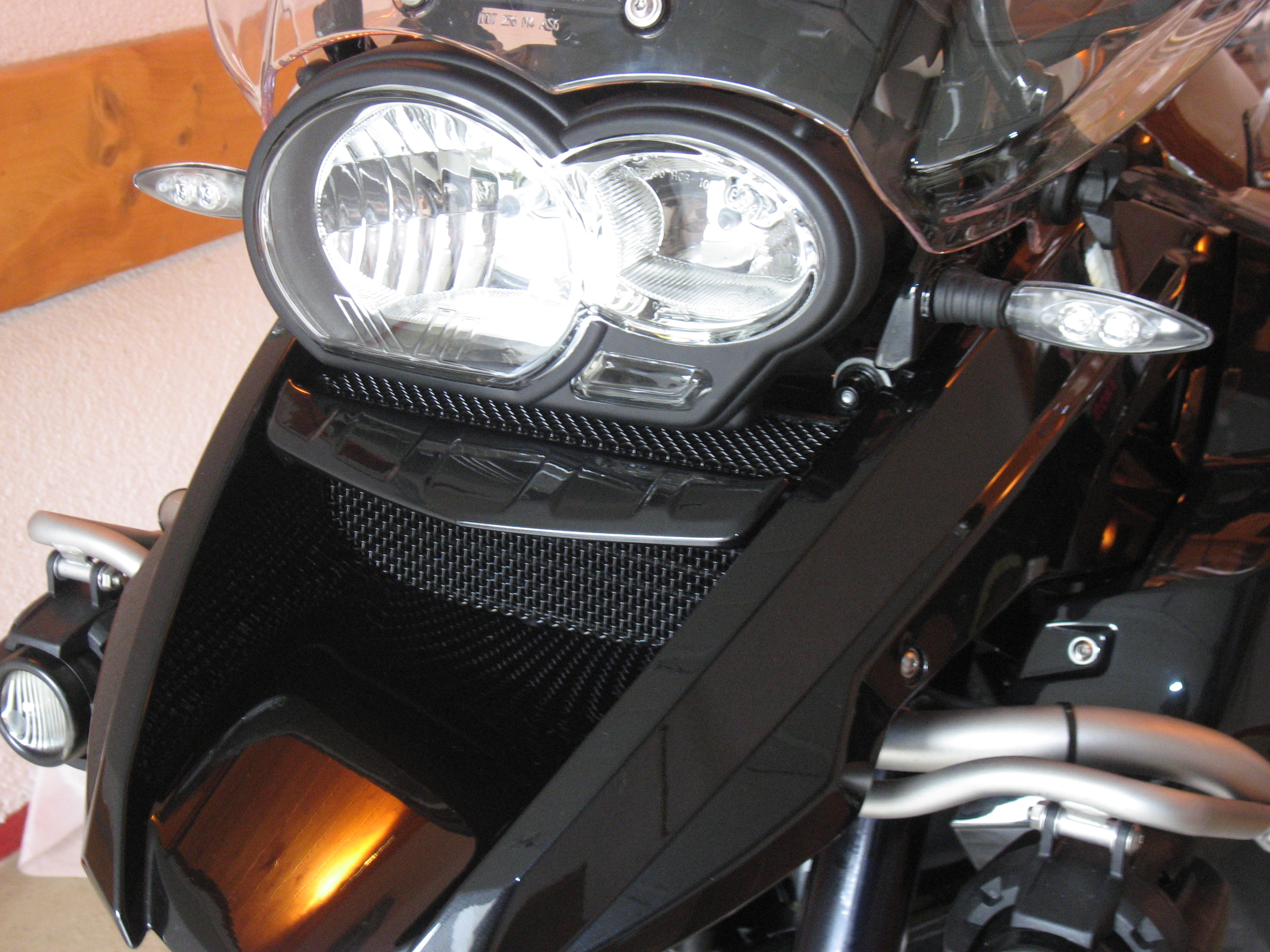

Stimmig und zweckmässig. Ich baute auch mal ähnliches aus Edelmaterialien für den Oelkühler unserer Möps.
Ich wünsche dir mal Anfragen und feedback ähnlich wie bei meinen Schützern.
Falls es interessiert , sucht mal nach den Beiträgen , Oelkühlerschutz aus Edelstahl.

Sieht gut aus . Aber nur abseits benutzen. Bei der Halterung versuch mal Verlängerungen mit Innen/ Aussengewinde oder Innen/ Innengewinde . Sieht eleganter aus

Ist auch nur für´s Gelände gedacht. Wir fahren nächstes Jahr Almschotterstrecken !!!!!

<Ist auch nur für´s Gelände gedacht>
gerade für´s Gelände würde ich auf eine leichtere Bauausführung achten.
Die Befestigungspunkte am / im Scheinwerferkunststoff sind dort stärker belastet als bei reinem Strassenbetrieb.

Hi Mario , freut mich das du fragst .
Ja , den für deine 04 er habe ich noch. Mein Schutz wie auf dem Bild zu sehen passt an den ersten Luftikus bis hin zum 2012er Model.
Auch an die BMWs mit luftgekühlten Boxermotor wie die S1100 oder S1150 geht das Teil.
Wobei ich es nicht zur Abwehr von Steinen sehe , allein der Effekt das die Reinigung der Fliegen sehr viel einfacher bis hin zu nicht notwendig wird ist sinnvoll.
Und wenn mal,ein Steinchen kommt ... ist so n Schutz schon hilfreich.
