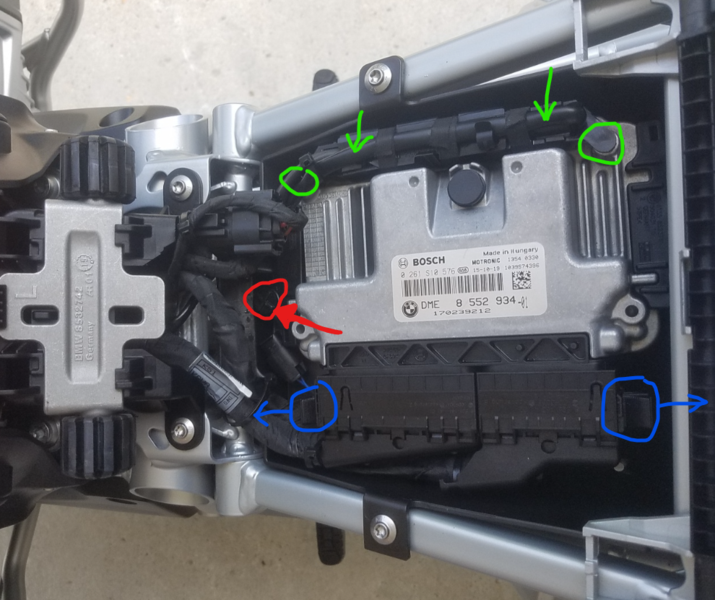

Gast 44602
Hi,
folgende Anleitung habe ich mal irgendwo in einem (vielleicht diesem) Forum gefunden, ich würde die Quelle ja angeben, wenn ich sie noch wüsste ;-)
Ablauf:
Sitzbank abnehmen
Spreizniet am vorderen Halter lösen (s. Bild, ROT)
Stecker über vorderem ECU Halter (s. Bild, zw. ROT und GRÜN) abstecken und zur Seite legen
Kabelhalter auf rechter ECU Seite ausklippsen (GRÜN)
ECU Stecker durch ziehen der stirnseitigen Verriegelungen in die jeweilige Richtung lösen (s. Bild, BLAU)
ECU nach vorne ausfädeln
