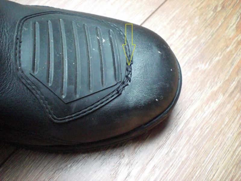

Sacht mal Leute - mir ist heute aufgefallen das sich mein 4 Monate alter Stiefel langsam auflöst:eekek:
War mir bis jetzt überhaubt nicht bewusst das ich bei der LC fast ganz vorne mit dem Stifel den Schalthebel
bediene!! (Schuhgröße 44 und der Absatz ist bündig mit der Fußraste):banghead:
Ist das einem von Euch auch schon aufgefallen das der Abstand Fußraste-Schalthebel größer ist, jedenfalls größer wie bei meinen vorherigen Japanern (da hab ich den Schalthebel immer auf der Verstärckung vom Stiefel gehabt - bei der LC davor):confused:
Aber Schalten lässt sichs gut nur der Stiefel :banghead:

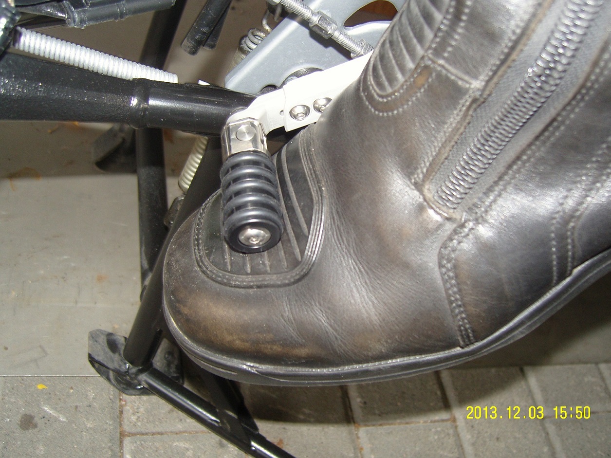

bin ganz neu im Forum und bin überrascht, dass das eine oder andere Problemchen nicht nur bei mir auftaucht: mein neuer Stiefel wäre wohl schon durchgescheuert, hätte ich mir nicht den Schalthebel von Wunderlich montiert. Mit dem ist bei mir das Problem behoben.

Die Rollen sind das Geheimnis, aber eigentlich auch ein alter Hut. Warum an solch einem Motorrad der Premiumpreisklasse das nicht sowieso schon gemacht ist, verstehe ich nicht. Ich hatte das an meiner K1200 aus 06 geändert, es trug wesentlich zur leichteren Schaltbarkeit bei. Und ich werde etwas "erfinden" falls das auch an der neuen ADV so deutlich ungünstig sein sollte.

Sieht jetzt so vom Bild her aber nicht dramatisch aus.Wenn der Stiefel an der Stelle nicht undicht geworden ist,was ich nicht glaube,Dann könntest Du das doch auch ignorieren,oder?Weil,die eigentliche Naht ist doch intakt -)

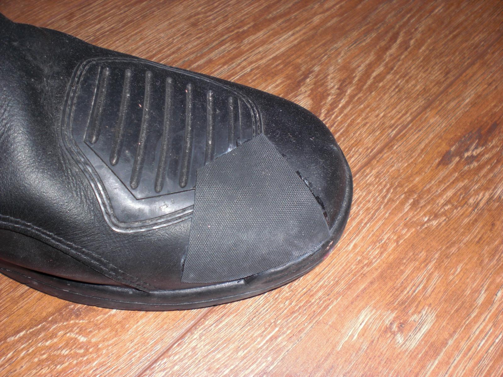

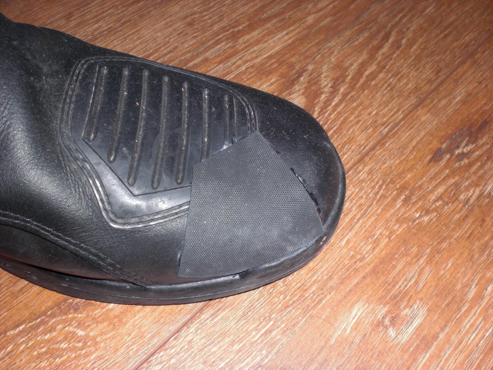

Stiefel war ja auch noch nicht alt!
Bin mir nicht sicher wie er jetzt nach 8000 km ausgesehen hätte:(
Deshalb hab ich einen Abriebfesten Gummiflicken auf den Stiefel geklebt und gut ist!
(Sieht zwar merkwürdig aus erfüllt aber voll seinen Zweck)!:)

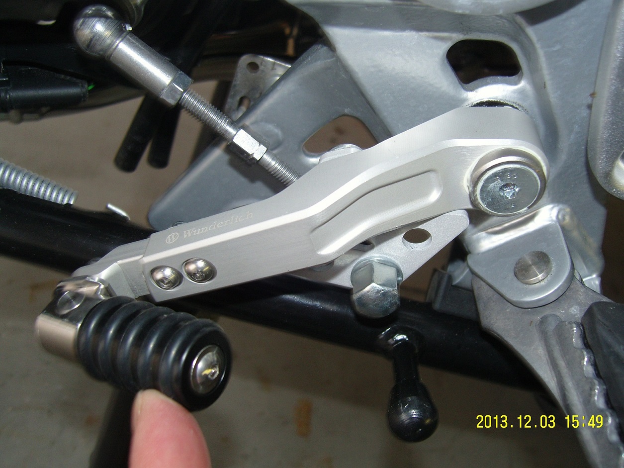

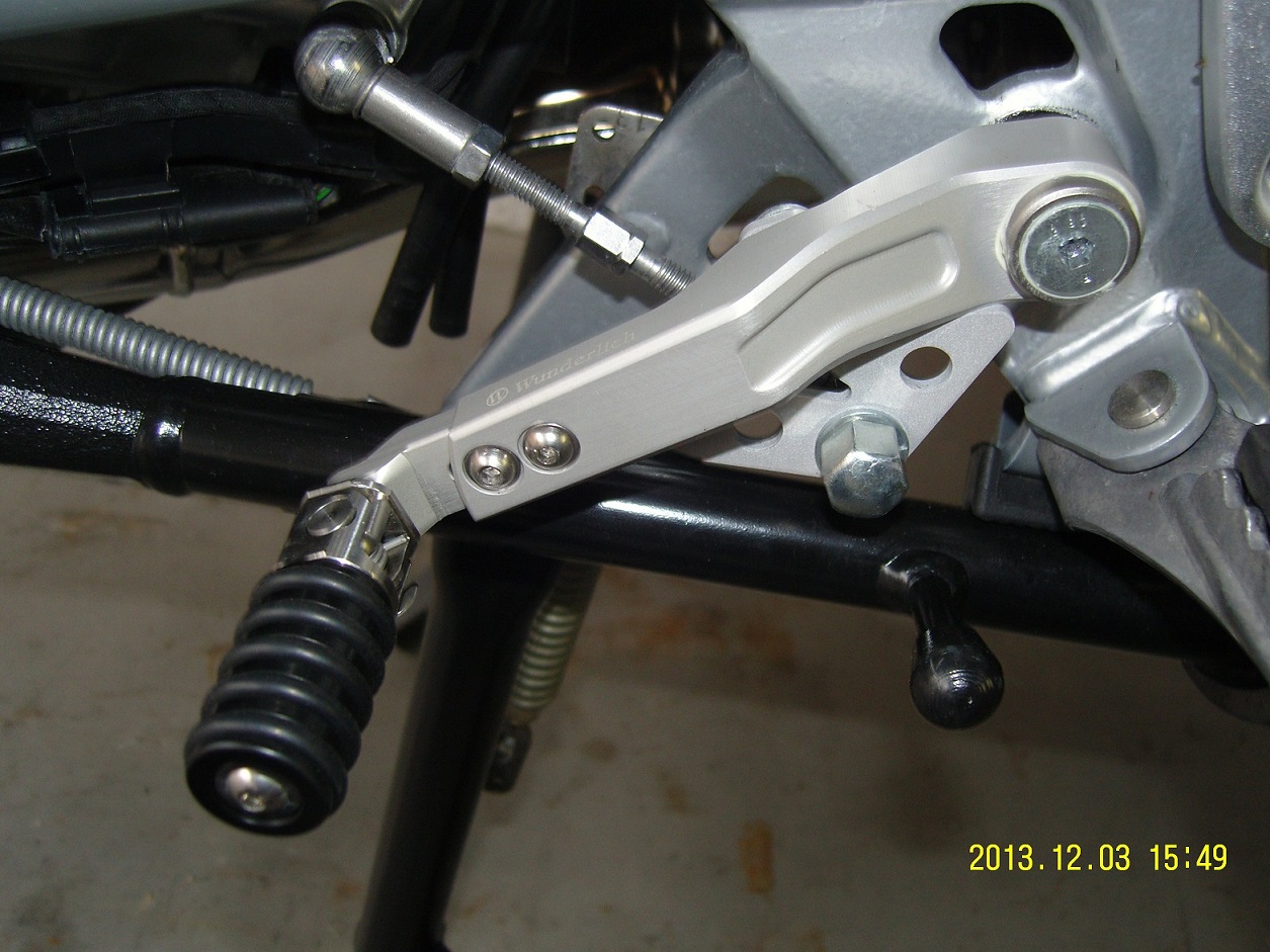

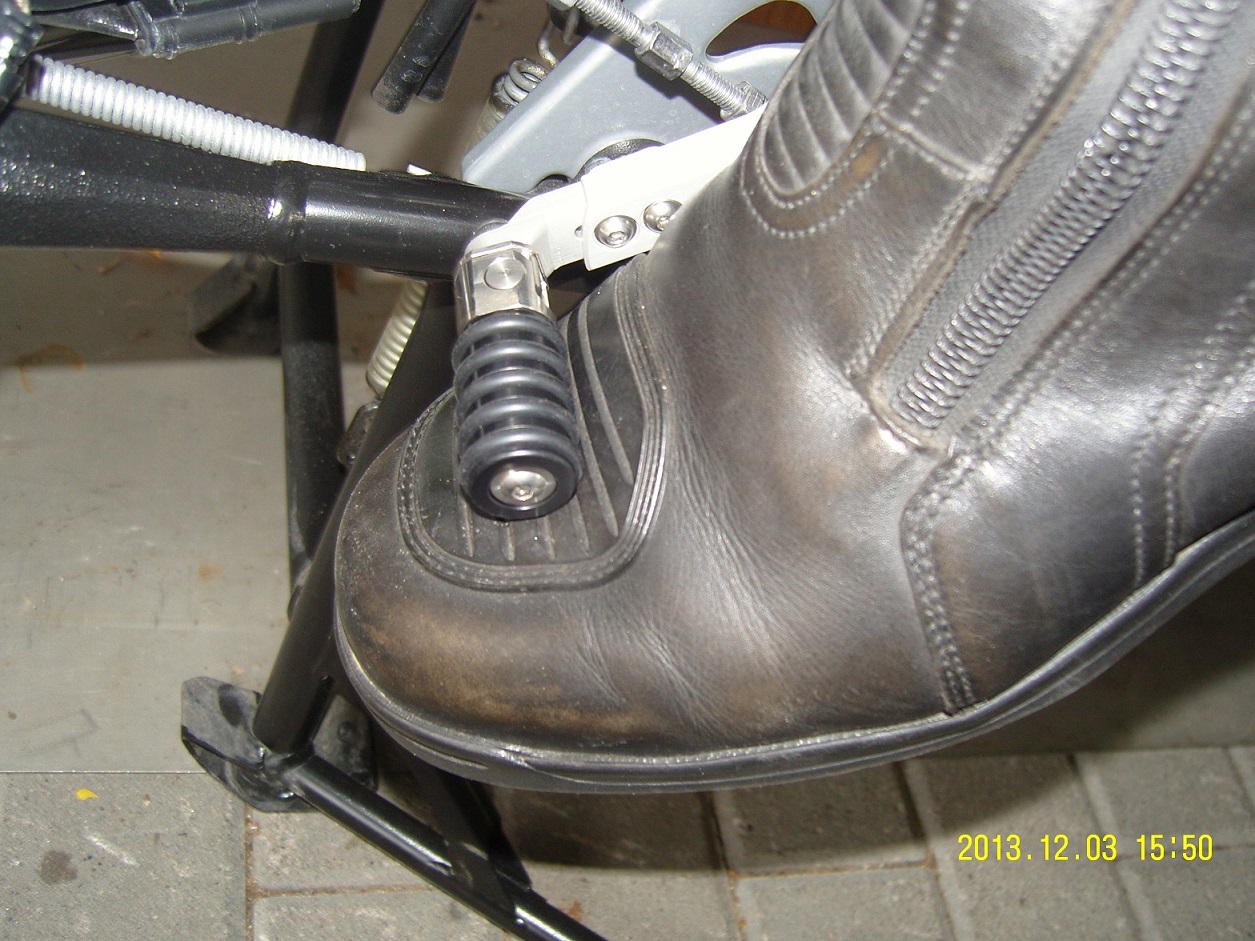

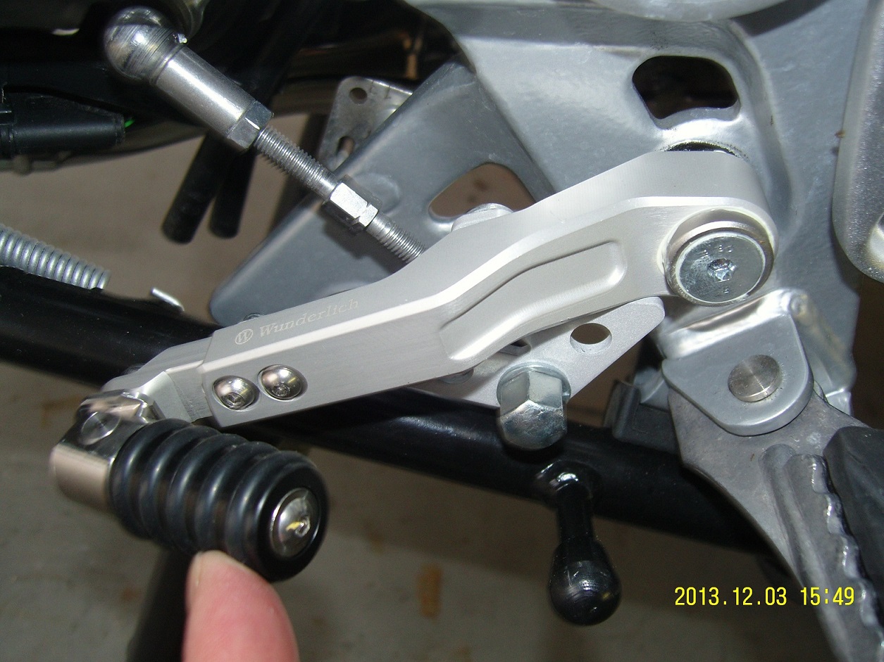

Ich hatte auch das Problem und habe es dann so gelöst.
Puschel
Das ist wohl das Teil von Wunderlich :)? Ist der Hebel vorne größer, damit mehr auf dem Stiefel aufliegt oder ist er nur besser einstellbar?
P
Puschel
Er ist einstellbar in der Länge und die Schalt Rolle, die den Schuh berührt, ist gelagert, also dreht sich unter der Schaltbewegung.
Puschel
Die Schaltrolle selbst ist aber nicht größer/länger als das Original?

Der Original Schalthebel hat einen Durchmesser von 19 mm und der Wundermich hat 22 mm.
