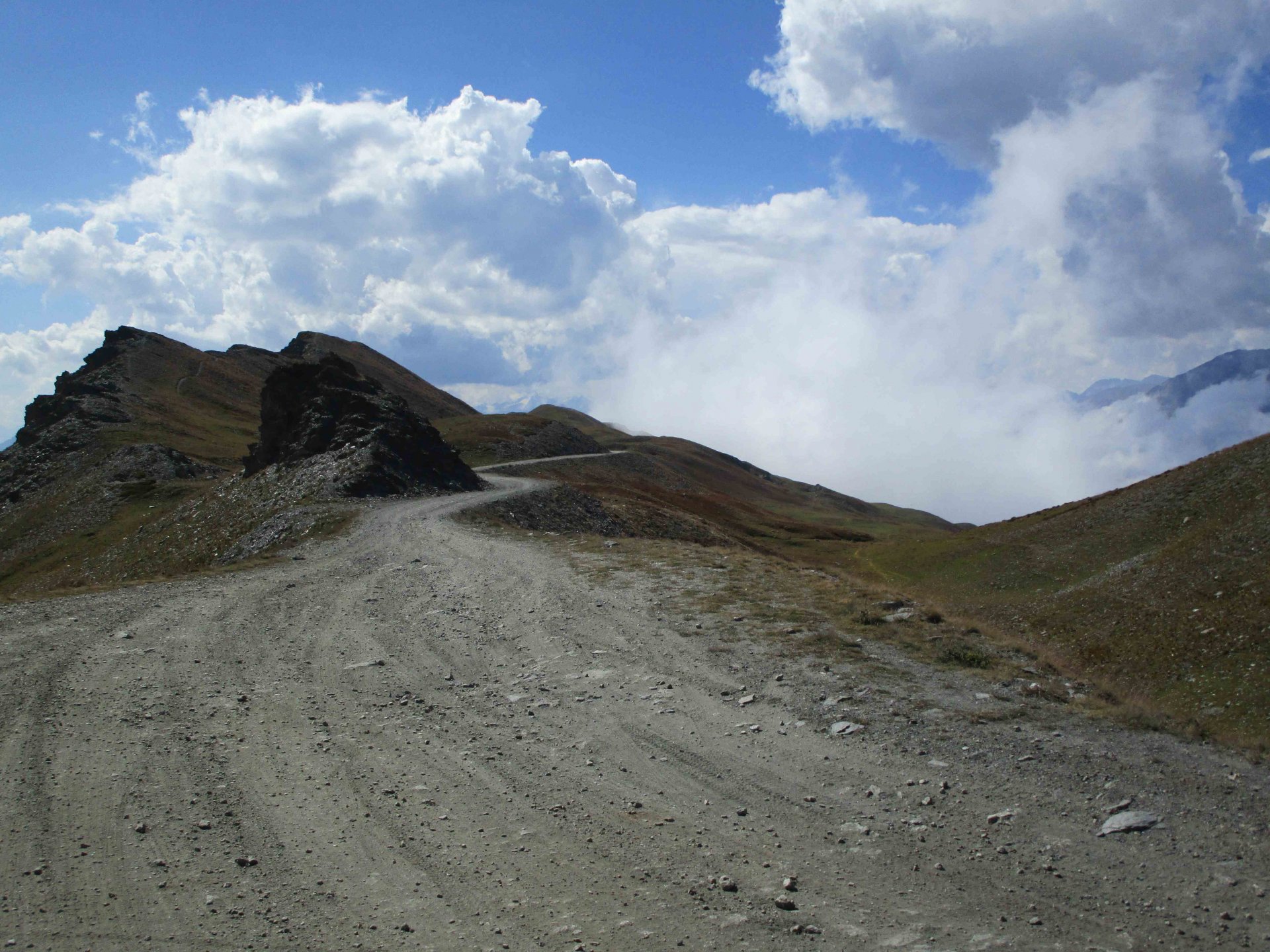

ich würde sagen, das hängt vom Wetter ab. Bei Nässe würde ich nicht ohne echte Stolle einen dieser Pässe fahren.
Im Trockenen dagegen ist es fast schon wieder egal.....

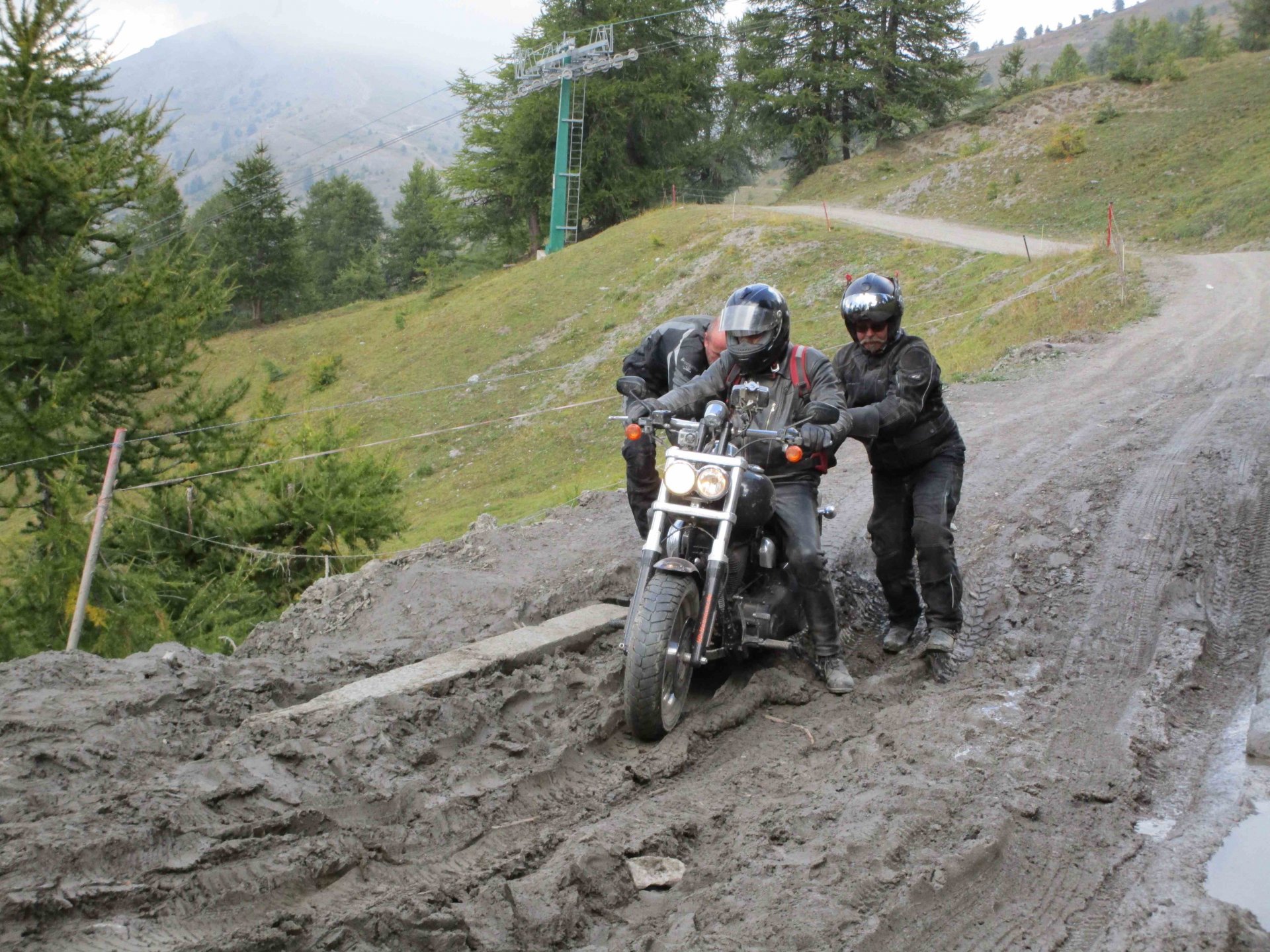

Bei Trockenheit ist es egal :) . Hier hatte es freitags und samstags geregnet, wir fuhren Montag.
Assietta mit Straßenreifen, eines der Schlammlöcher vor dem Abstieg nach Sestriere :). Auf den Schotterpassagen haben mir die Reifen leid getan, allerdings waren das Dunflop D427 (OEM), bei Nässe unfahrbar, dafür extrem hart und haltbar :( , da spielte das nicht die entscheidende Rolle.
Uli
PS
Die Assietta, wie auch die Auffahrt von Susa zum Colle delle Finestre sind, trotz vorhandener Schotter-, Sand- und Schlammpassagen, nicht "Off Road", das sind ganz normale Straßen (SP172/173), also "On Road", wenn man nicht die vereinzelten "Abkürzungen" bei einigen Kurven/Kehren nutzt!

eben, ob Du bei Nässe einen TKC70 drauf hast oder einen Hypersportreifen ist vollkommen egal. Bei kompletter Trockenheit übrigens auch ;)
Mir ist der Sinn von einem TKC 70, nicht wirklich klar - außer, dass er schick aussieht, mit dem Profil, was aussehen soll wie geländetauglich - aber real nur Design ist
Ich bin den Asietta mit der GS und dem CTA3 gefahren. Ging wunderbar

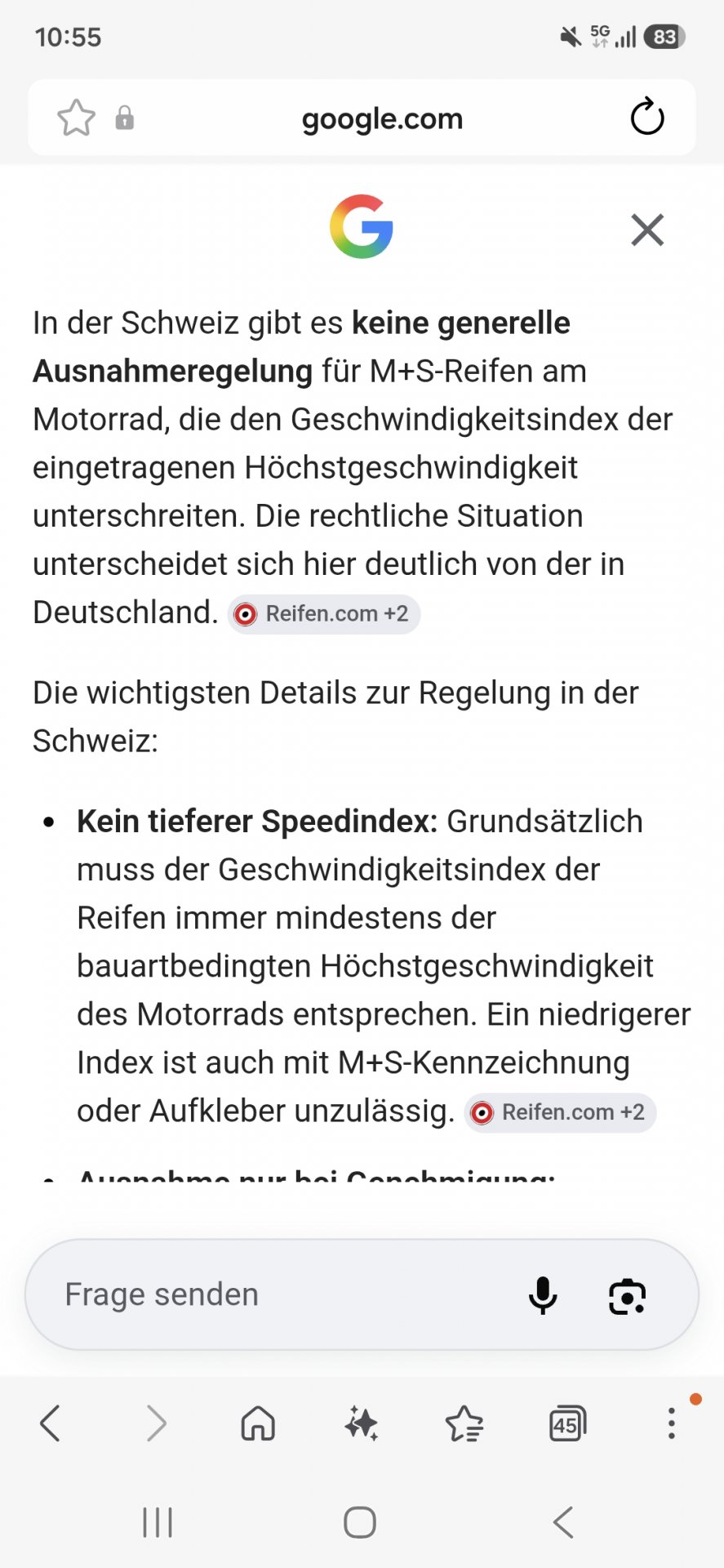

Warum darf man den in der Schweiz nicht fahren?
Wo darf man denn da schneller als 180 fahren?
Maddin_87
Maddin_87
19.06.2024
133
Soweit ich weiß geht es ja nicht darum wie schnell man dort fahren darf, sondern ob der Reifen den Richtigen Index zum jeweiligen Fahrzeug hat.
Sonst hätte es ja auch nicht die Debatte mit Italien gegeben. Dort fährt man ja auch nicht schneller als 130 oder 140km/h

Die rechtliche Regelung in der Schweiz
Nach den Schweizer Vorschriften (VTS) ist ein niedrigerer Geschwindigkeitsindex als die Bauartgeschwindigkeit des Motorrads zulässig, wenn es sich um Reifen für winterliche Verhältnisse handelt.
  • M+S oder Schneeflocken-Symbol: Deine 160-km/h-Reifen (typischerweise grobstollige Offroad- oder Ganzjahresreifen wie der TKC80 oder ähnliche) müssen eine M+S-Kennzeichnung oder das Drei-Gipfel-Schneeflockensymbol (3PMSF) haben.
  • Der Aufkleber im Sichtfeld: Das ist der entscheidende Punkt, der bei Kontrollen geprüft wird. Du musst im Sichtfeld (z. B. auf dem Cockpit, dem Tank oder dem Windschild) einen gut sichtbaren Aufkleber mit der Aufschrift "Max. 160 km/h" anbringen. Alternativ reicht es in der Schweiz auch, wenn du im Bordcomputer ein digitales Speed-Limit bei 160 km/h aktivieren kannst, das dich optisch warnt.

Ist in Deutschland genau so, dass diese Regelung nur für M&S Reifen gilt.

Ok, also darf ich auch den TKC-Rocks mit entprechendem Aufkleber on der Schweiz fahren 👍
