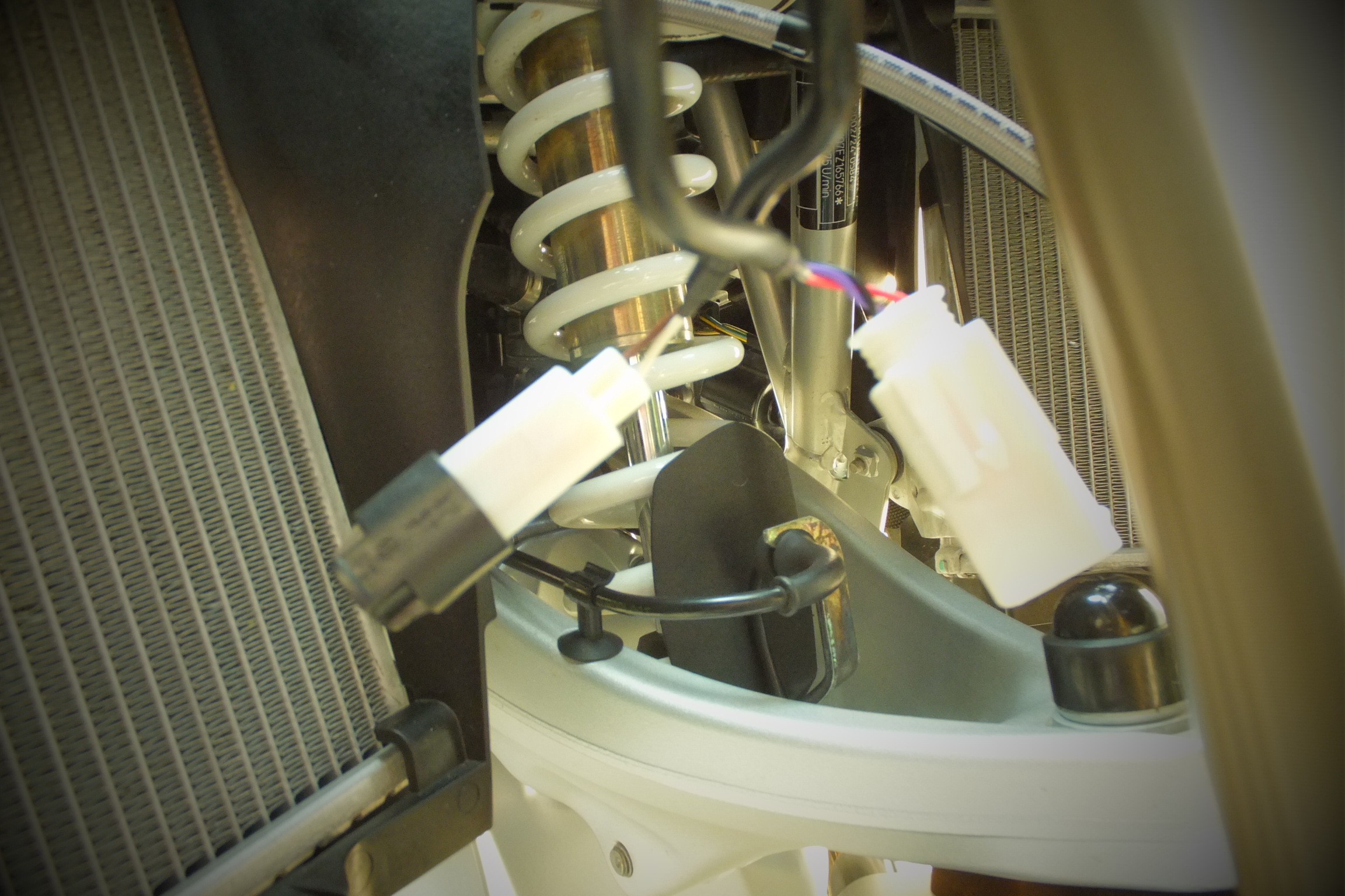

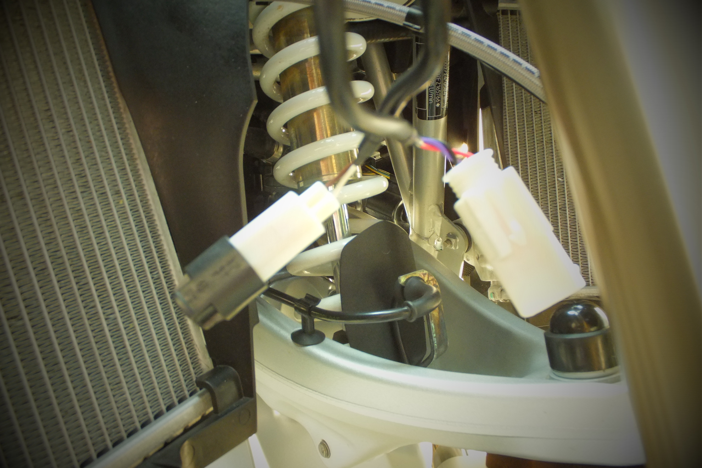

Nach vergeblichem Rumsuchen in the Threads...
Wo ist die Cartool Buchse 3 Polig zu finden an meiner 1200 GS ADV Bj 2015 (gibt es die da überhaupt?)
Ich habe ein Navigator V mit der werksseitigen Montage dran, mit dem ich aber (noch) nicht zurecht komme.
Den ich aber zu Übungszwecken erst mal dran lasse.
Jetzt habe ich zusätzlich mein geliebtes Tomtom mit Ram Mount links am Lenker montiert und hole mir den Strom von der rechts im Cockpit befindlichen Norm-Steckdose... das gefällt mir aber nicht... ich würde das gerne fest verkabeln.
Ich finde innen an/in der Verkleidung keine Cartool 3-polig sondern nur eine kleinere 2polige (nicht verwendete)Buchse die auf ein Blindstecker befestigt ist. Und eine zweipolige Buchse die mit einer Kappe versehen in die Verkleidung gequetscht ist.
Ist eine dieser zwei Buchsen verwendbar... welcher Stecker wird benötigt?
P.S.: Noch eine Seltsamkeit bei dem NormStecker: Da bleibt die 12 V Versorgung an wenn das TomTom dran ist und ich das Motorrad abschalte. Ca. 2 min nach dem Abschalten höt man zwar ein Klick und die Stromversorgung über diese NormBuchse geht kurz aus und danach wieder an und bleibt auch an.
Das ist natürlich Mist.
Ich bitte um Hilfe...

An dem Cartool Stecker ist momentan der Navigator V angeschlossen, also einfach dem Kabel folgen...
Um das TomTom anzuschließen benötigt man den "Reparaturstecker 3-polig" (Cartool Stecker), den musst Du dann am TomTom Kabel anlöten.

Hallo Matthias vorne rechts ist der Stecker beim Schnabel.
Da wo der Kabelstrang vom Navigator endet.
Bei mir schaltet sich ca 60 Sekunden alles ab Navi + Steckdose.
Vielleicht hast du dein Tom Tom falsch eingestellt ????
Gruß Reinhard:)

genau wie schon beschrieben, vorne rechte wo jetzt der Navigator angesteckt ist, Cartool Stecker bei BMW holen (ca. 12 Euro) an die Stromversorgung deines Tom Tom anlöten und anstecken.
Habe ich vor kurzem mit meinem Garmin 590 so gemacht.
Abschaltung der Stromversorgung des Navis erfolgt bei mir nach ca. 30 Sekunden nach abschalten der Zündung.
Funktioniert einwandfrei.

Danke für die Infos... !
Ich seh schon, ich muss einen Y Adapter basteln... ich will ja den Navigator V weiter betreiben... aber der hängt an dem Stromanschluss den ich auch für das TomTom brauche.
