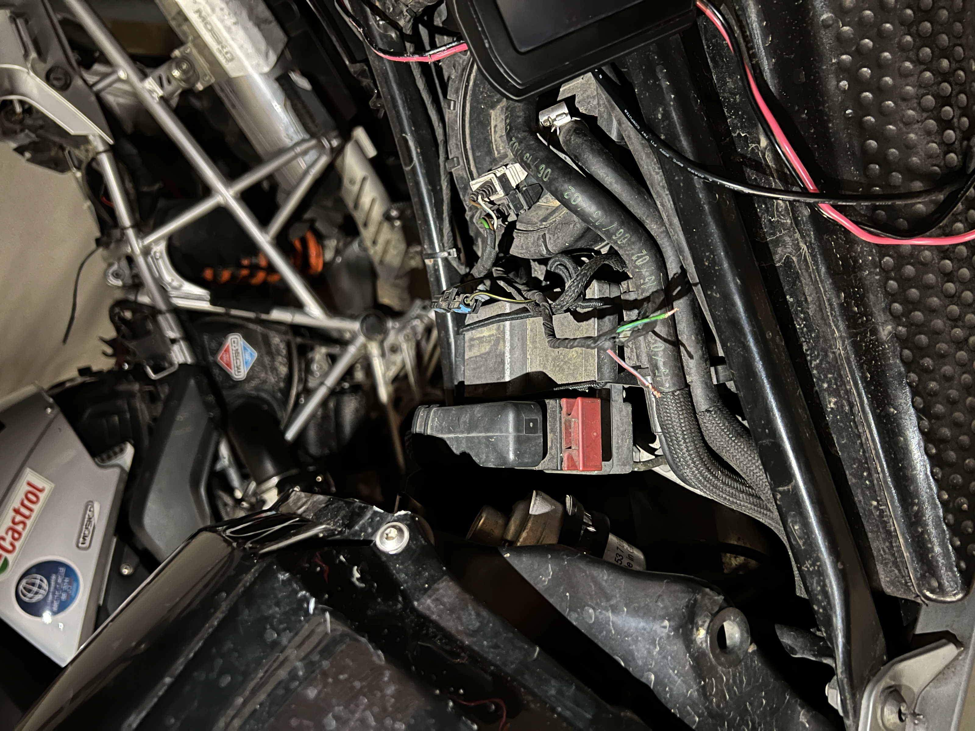

Nach langer Suche nach einem Zündplus was ganz gut liegt habe ich einen "leeren" Stecker unter der Sitzbank entdeckt. Der ist für den amerikanischen Markt von Relevanz gewesen, aber nicht für den europäischen. BMW war aber faul und hat nur einen Kabelbaum entwickelt, also Glück für uns Europäer: Ein weiteres Zündplus.
Das grüne Kabel auf den Bildern ist nach Messung der Pluspol. Die Spannung beträgt bei eingeschalteter Zündung circa 7,1V und bei laufendem Motor knapp über 8V. Also den überflüssiges Stecker abgeschnitten, Verbindungsklemmen angebracht, die Kabel des Navigationsgerätes ebenfalls in die Klemmen, Zündung an und nichts. Normal müsste dann das Navi starten und Saft ziehen, aber es passiert niGS. Habe es dann mit der anderen Verkabelung von der Großen verglichen (Die Bordsteckdose abgegriffen):

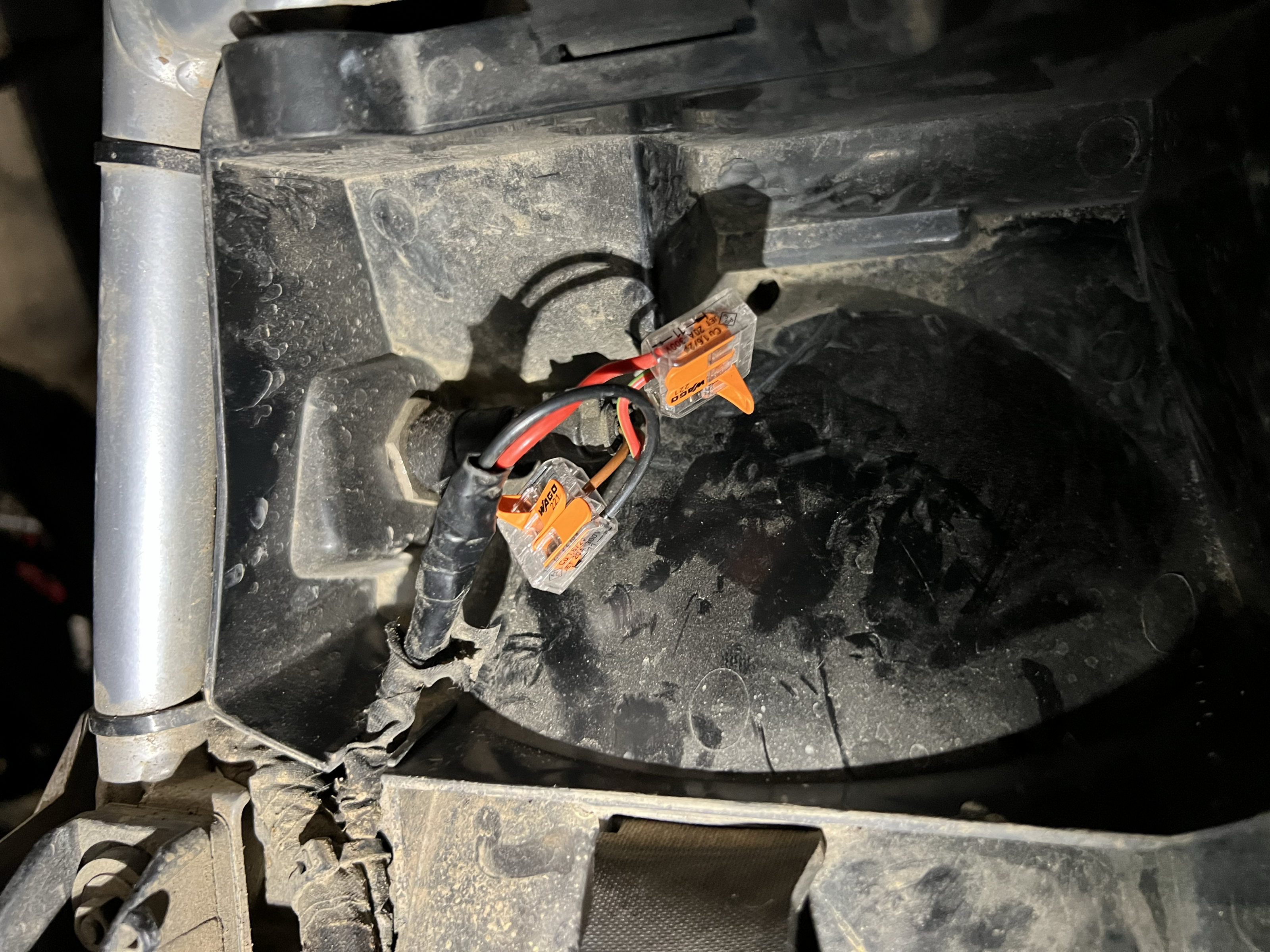

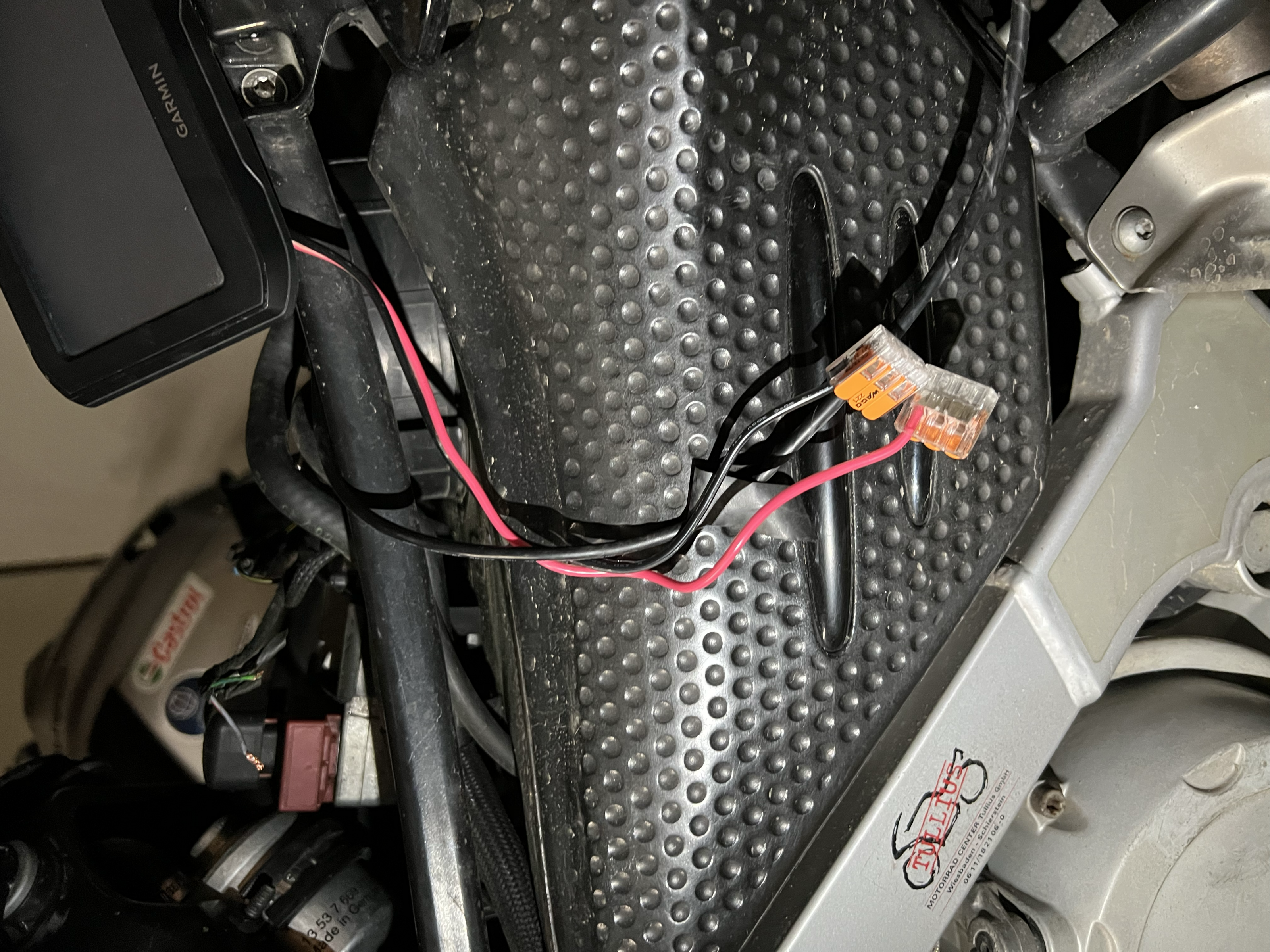

Aus der Bordsteckdose kommen jeweils ein Rote/Grünes wie auch braunes Kabel. Die Kabel durchgeschnitten und die Ende jeweils in separate Klemmen eingeführt. Dann die Kabel des Navi's eingeklemmt und gut war.
Ich finde meinen Fehler nicht. Der Aufbau ist 1:1 der Selbe, alle Teile sind funktionstüchtig, alle Sicherungen intakt. Vielleicht weiß es ja jemand und kann mir weiterhelfen.tempImagezsyZgO.pngtempImageE9oyU4.pngtempImagehahh0H.png

Hast Du mal den Motor angemacht?
Irgendwie war da was, das der Stecker für den Aktivkohlefilter war, der seinerzeit in USA schon Pflicht war, könnte sein, dass der nur bei laufendem Motor unter Strom is.
Es gab da noch einen weiteren Stecker, umwickelt mit Klebeband, unter der Tankatrappe, hinter dem Kraftsofffilter, mal mit ner Tascehnlampe intensiv suchen.
Ansonsten geh doch einfach an das Standlicht vorne oder an das Rücklicht, da hast Du auf jeden Fall geschaltetes Plus, das Navi zieht nicht viel, das kannst Du ruhig dazwischenklemmen.
Ansonsten hoffe ich, dass Du die Wago-Klemmen nur zu Forschungszwecken benutzt, im dauerhaften Fahrbetrieb in Marokko sind die ungeeignet.
Einspruch Euer Ehren! Die Klappwagos sind wohl geeignet. Nicht an jeder Stelle, aber bei mir, meinem Sohn, Nachbarn z.B. seit 4 Jahren für diversen Krempel verdeckt verbaut.
Natürlich nicht im Spritzbereich und immer mit Öffnung nach unten, fixiert mit Kabelbindern. Was soll da fehlen? Selbst wenn mal Wasser von unten reinspritzt gibt es keine Kurzschlüsse oder ähnlich...
Die Klemmmechanik ist zuverlässig und vibrationsresistent. Sollte mal was sein- Kabel abisolieren und nachschieben, fertig.
Grundsätzlich kann jeder an seinem Moped verbauen was er will, es wird mit den Wagos auch funktionieren, als Notfallverbinder hab ich auch immer ein paar davon unter der Sitzbank. Aber sie eignen sich nicht für dauerhafte Lösungen im Fahrzeugbau.
Die Wagos klemmen die Kabel und stellen damit Kontakt her. Das geht bei einem Stromkabel in der Wand auch in Ordnung, denn das hat idR. eine dicke Kupferseele und bewegt sich nach dem Einbau jahrelang nicht mehr. Am Fahrzeug hast Du aber Kupferlitze in den Leitungen, diese bestehen aus vielen hauchdünnen Drähtchen. Das Klemmen mit Wago oder Lüsterklemmen beschädigt diese einzelnen feinen Drähte, bis sie brechen. Durch Bewegung und Vibration wird dieser Effekt noch verstärkt, bis das Kabel eines Tages ganz wegbricht oder so wenig Verbindung hat, das merkwürdige Fehler auftreten. Einen solchen Fehler nach Jahren dann zu suchen, ist die berühmte Stecknadel, kein Mensch denkt mehr daran, dass die Wagos die Ursache sein könnten.

Vielen Dank für eure Antworten! Also zum Fehler: ich ging davon aus, dass das andere Kabel auf Masse geht aber das war falsch. Ich habe das schwarze Kabel jetzt mal an die Masse der Batterie geklemmt und zack! Alles funktioniert einwandfrei.
Negative Erfahrungen habe ich mit den Klemmen bislang auch nicht gehabt.. hab das seit 5 Jahren an meiner GS unter dem Werkzeugfach liegen und war an Orten unterwegs wo eine GS echt nichts zu suchen hat und funktionierte stets ohne Probleme! Aber da sind auch deutlich mehr Adern in den Kabeln weswegen ich mir keine Sorgen wegen dem abbrechen einzelner Adern mache. Im Falle der 650GS waren die Klemmen nur zum ausprobieren: diese Kabel sind unverschämt dünn und haben vielleicht 10-15 sehr dünne Adern (geschätzt). Ich habe die nicht mal abisoliert bekommen ohne die Adern zu beschädigen. Wie ein Chirurg musste ich mit einem sehr scharfen Teppichmesser Schicht für Schicht von der Ummantelung entfernen..

Der Stecker für den Aktivkohlefilter ist ev. nicht die beste Lösung, BMW hat, wie hier bereits erwähnt, einen extra Anschluss für Zusatzgeräte, inkl. Dauerplus, geschaltenem Plus und Masse. Bei deiner aus 2002 müsste dieser rechtsseitig auf der Höhe des Knies in der Nähe der Sicherungsbox sein, sieht aus wie die weissen Molex-Stecker im PC Bereich.
Wagos nutze ich an verschiedenen Mopeds, bis jetzt ohne Probleme, sind laut Hersteller auch für Feindrähtige Litzen verwendbar.
Brechen kann's auch bei anderen Verbindern, aber bei den Wagos ist die Reparatur halt einfacher.

Vielen Dank für die Info Stephan! Von dem Stecker höre ich aber tatsächlich zum ersten Mal 😳 oder ist das der weiter oben erwähnte extrem gut versteckte Stecker unter der Tankattrappe?
stephan69
12.08.2021
39
4410 Liestal
Das müsste der von dir erwähnte sein.
Hier müsstest du alles dazu finden.
Da niemand genau weiss, ob und allenfalls wie der Anschluss für den Aktivkohlefilter im Steuergerät hinterlegt ist, wäre der SZ Stecker langfristig wahrscheinlich die bessere Lösung.
Ja, genau den meinte ich.
hinter dem Kraftstofffilter gut versteckt, bei mir (G650GS, 2014) war der Stecker zusätzlich mit viel Isolierband umwickelt, so dass man ihn gar nicht sehen konnte.

@mmo-bassman bei deiner sieht er aber wahrscheinlich anders aus, ev. wie bei den neueren F650GS mit 4 Kabel, bei den ersten Modellen sind nur 3 Kabel.
