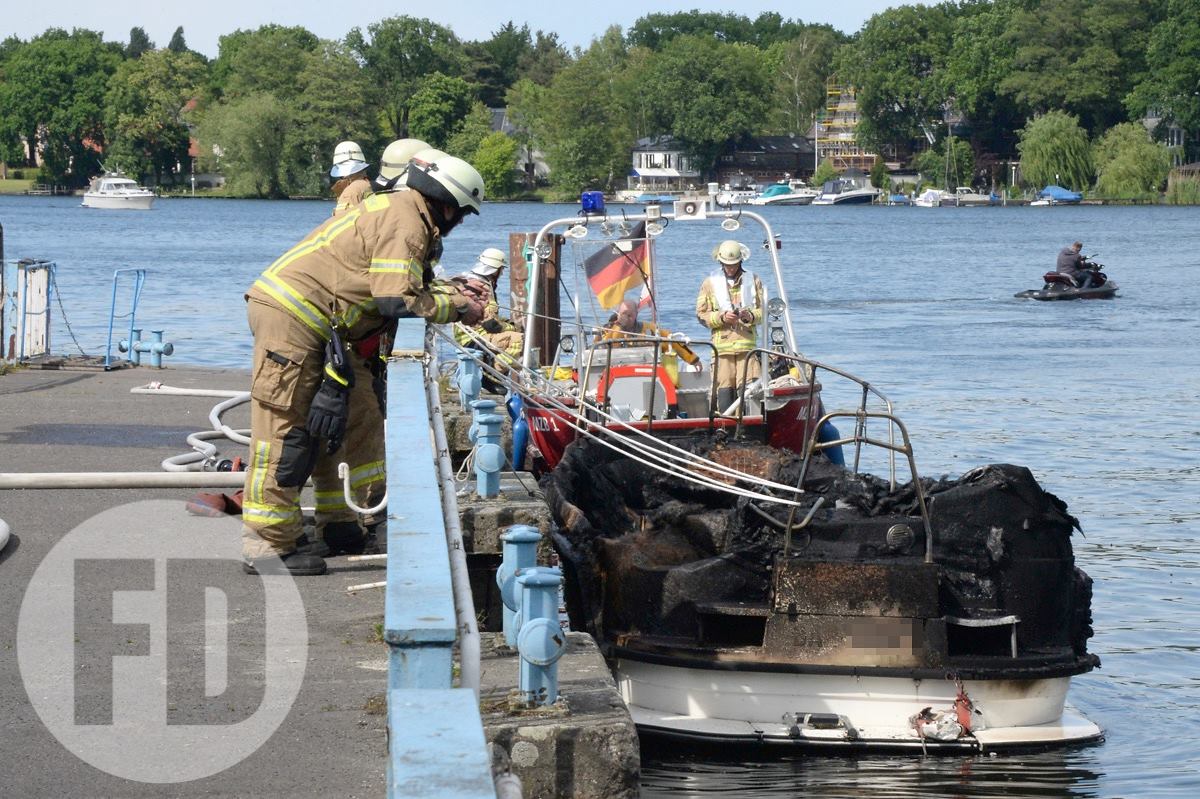

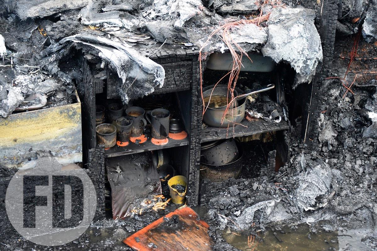

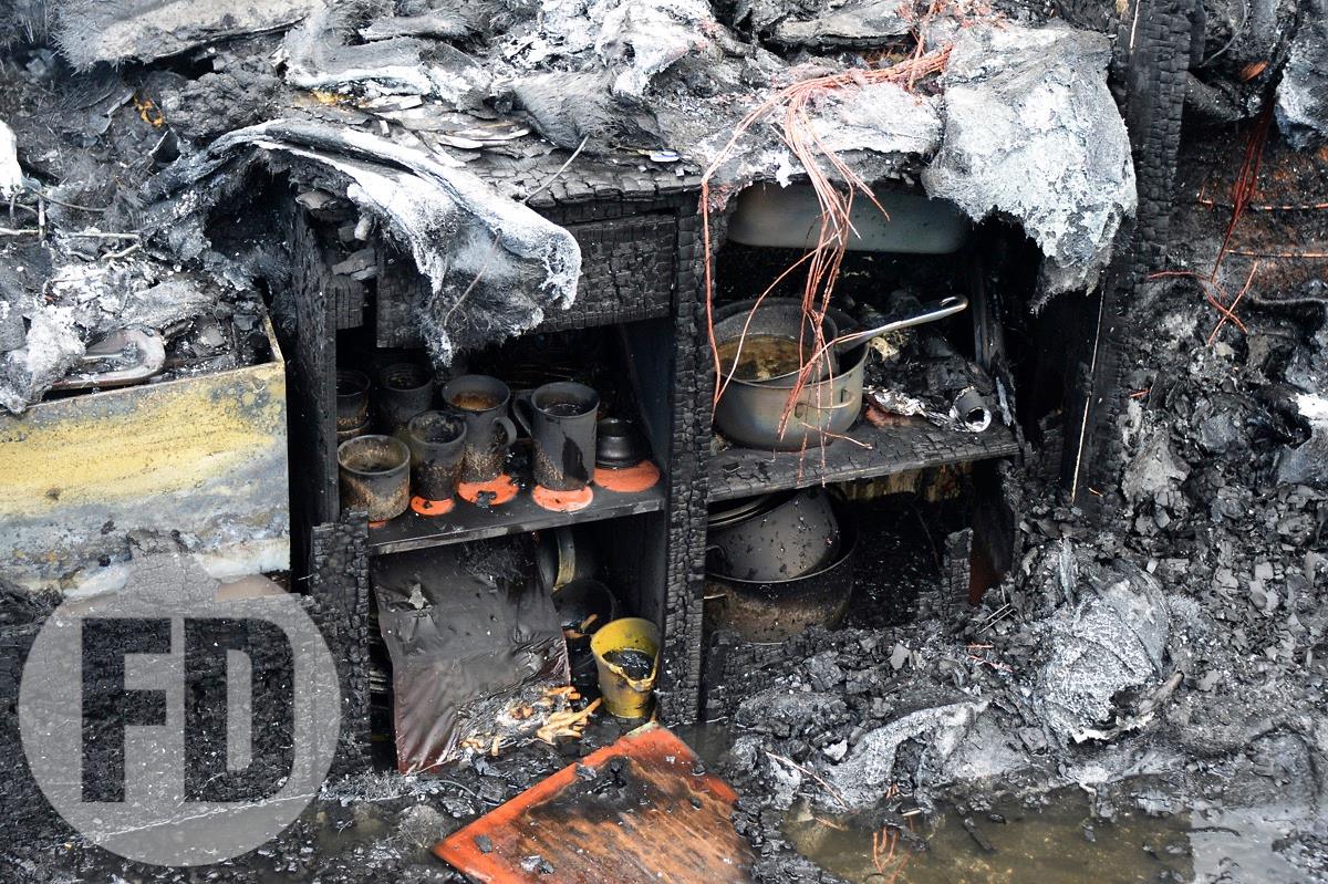

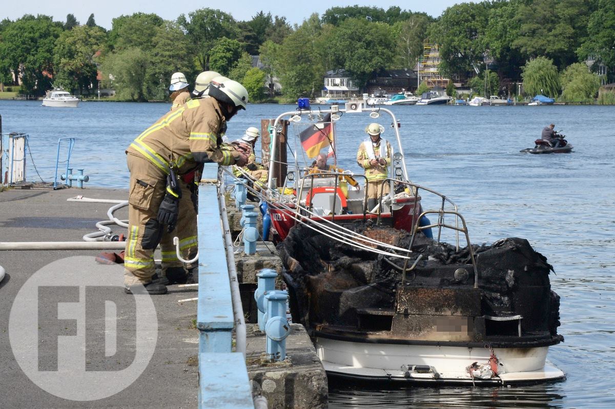

Unter uns ..... lass es machen 10869650_816417108465791_1120645664971756233_o.jpg11234919_816417135132455_1324096981480988883_o.jpg war auch nur ein kleines Kabelchen mit großer Wirkung .!
