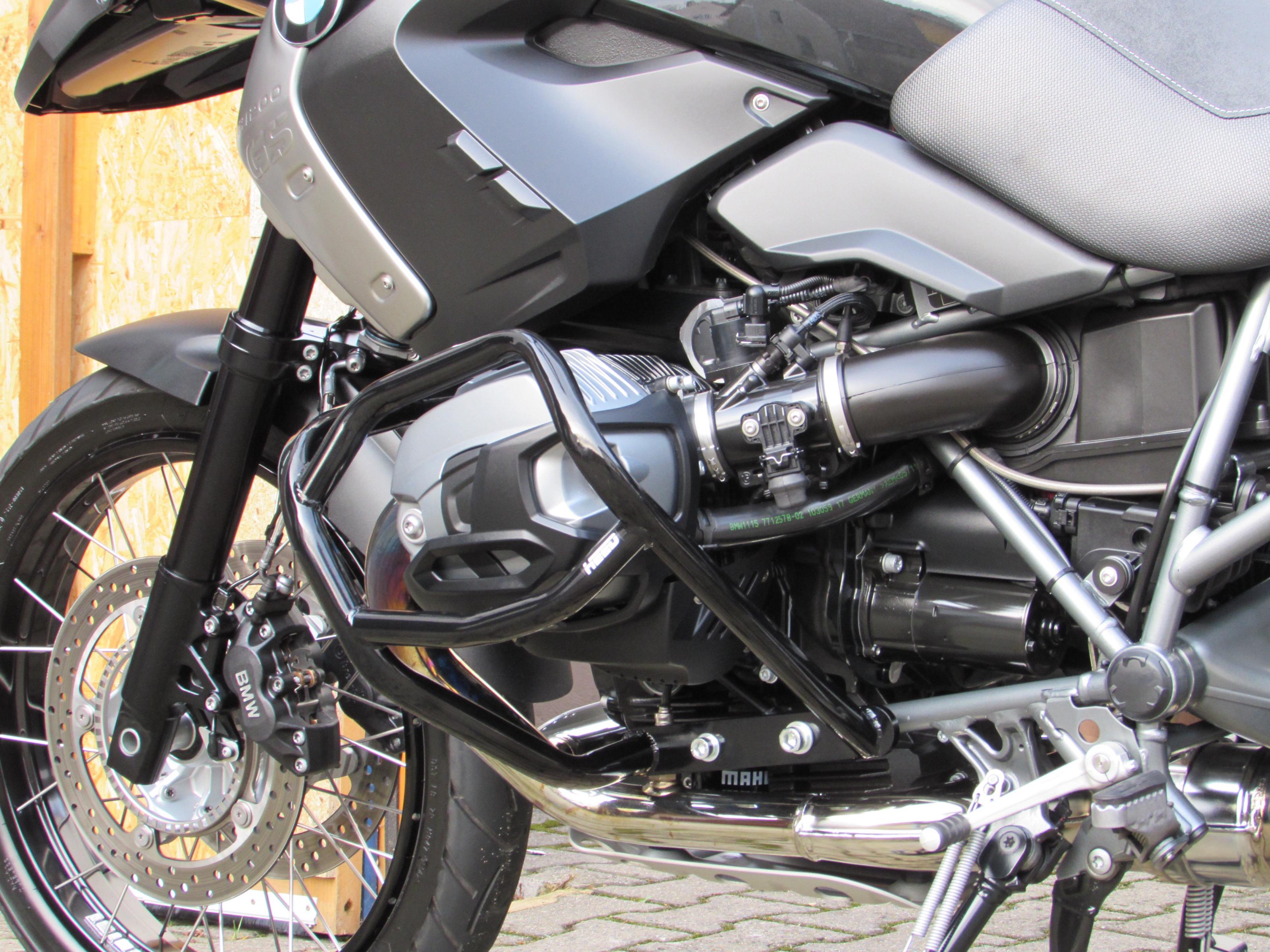

Hi,
ich hab die von Heed.pl dran, die sind optisch am schönsten und bilden einen Käfig um den Zylinder! Und sind saustabil, auch die Konsolen.
Die anderen Mäuseohren sehen ja zum abknicken aus. Mir ging es auch in erster Linie darum, das nicht jeder Umfaller den Urlaub beendet.
