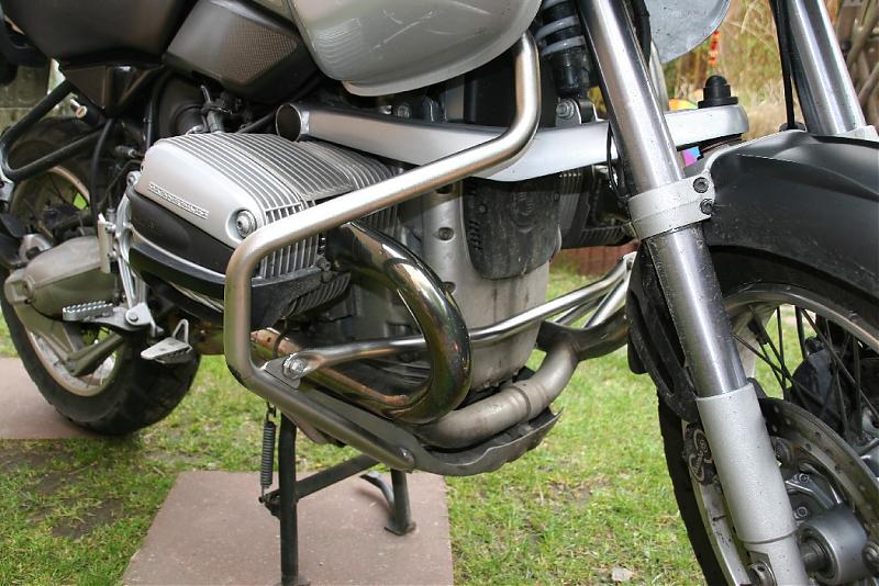

Der von Christian gezeigt, sieht den alten Sturzbügeln von TT, welche ich dran hab sehr ähnlich. Sind das vielleicht die von TT?

Die Rechnung müßte es daheim noch geben. Ich schaue am Sonntag mal nach.

die orginalen Sturzbügel der GS und der ADV passen ohne Probleme dran. Definitiv, Punkt.
Eventuell muss für den ganz grossen Tank, das Loch der hinteren, rechten Tankbefestigung, wagerecht, um ca. 1 bis 2mm nach hinten, Richtung Sitzbank, verlängert werden. :rolleyes:

so, ich habe den original-Sturzbügel von BMW dran.
Es gab nie Probleme mit der Montage des großen TT Tankes mit 41 Liter.
Der Sturzbügel kostete damals 417... immerhin DM :o
