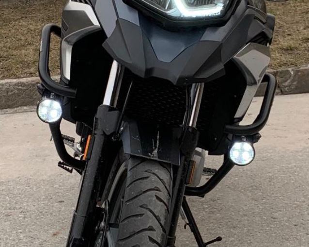

Ich habe mich für den «SW-Motech» für 168 EUR exkl. MWST von der Firma FC MOTO GmbH entschieden . Ich fahre in der Regel immer mit den Variokoffer. Sollte die Maschine einmal kippen ist die Verkleidung geschützt, durch den Schutzbügel und die Koffer.
Gruss
Welche Zusatzscheinwerfer sind das? :)

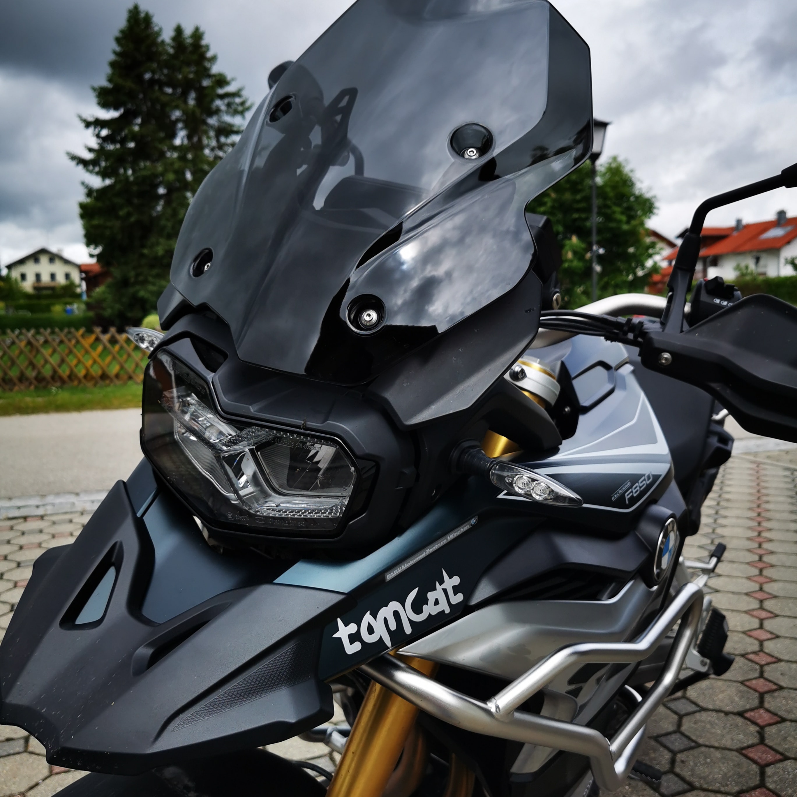

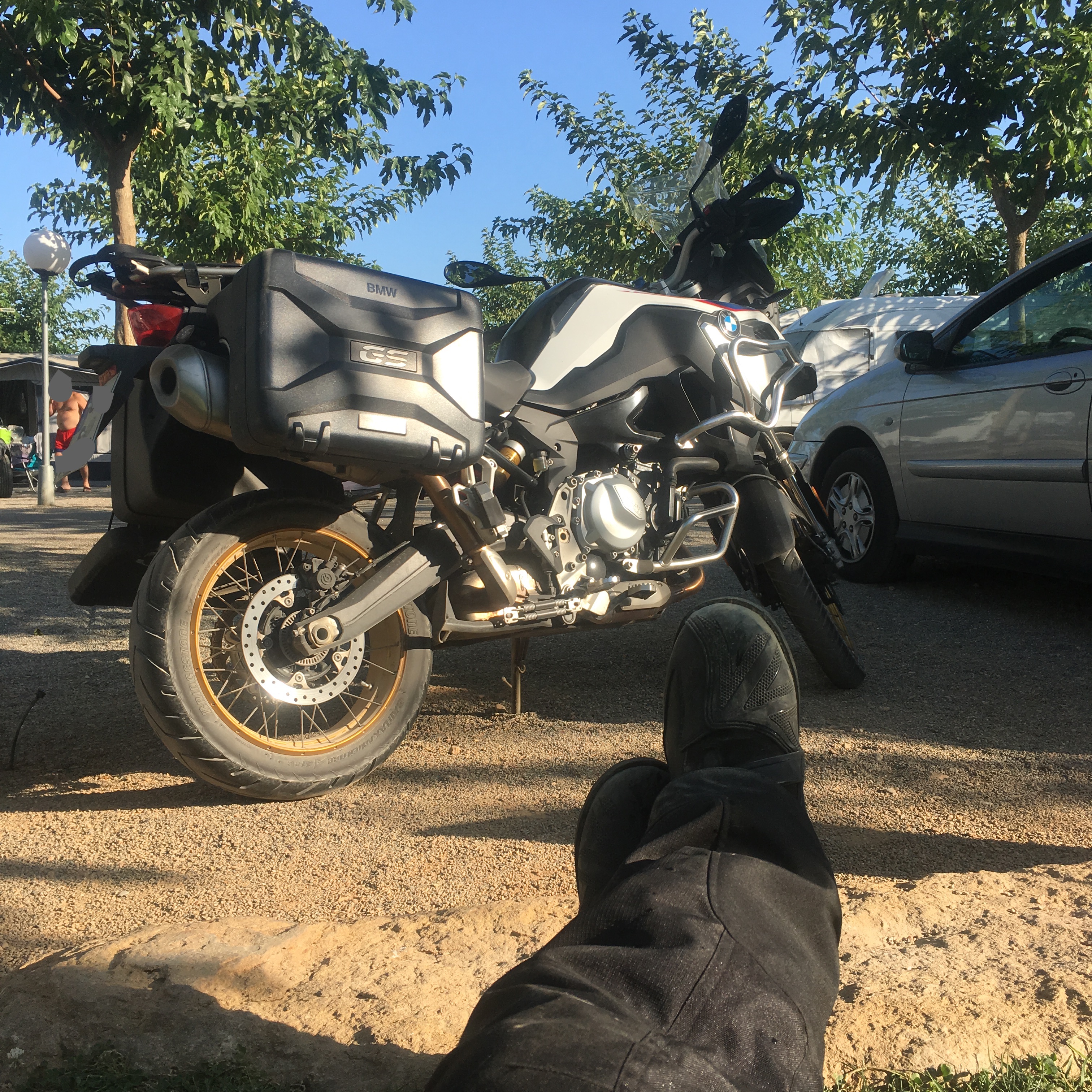

Also ich habe beide Bügel montiert und fühle mich so ganz wohl. Das Gewicht spüre ich nicht. Glabe jedoch, dass der Motorbügel alleine nix bringt und der Tank volle Kanne aufschlägt bei einem Umfaller. Bisher, toi toi toi, kam es dazu noch nicht. Das Plastik an den Handschützern und an den Spiegeln wird das vermutlich aber nicht überleben.

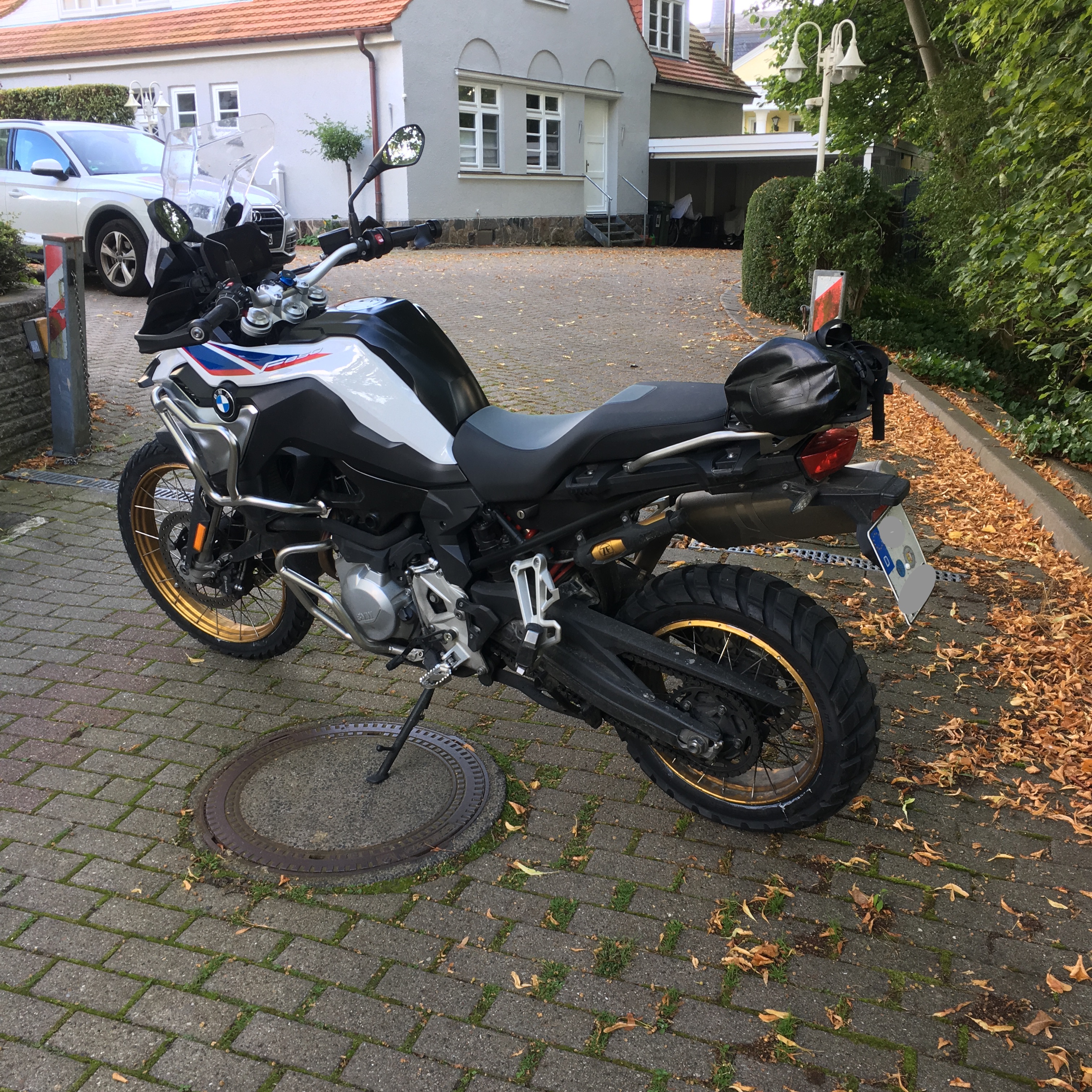

Sturzbügel Hepco Becker passt nicht in Verbindung mit Zentralständer, da der Aufnahmepunkt /rot markiert) für den Zentralständer benutzt wird, es wird eine Buchse eingeschraubt, siehe Bild, ich kann somit nur andere montieren.
War ganz verwirrt...Zentralständer. Dachte erst Hauptständer... Hätte mich gewundert :fragezeichen: :biggrin:

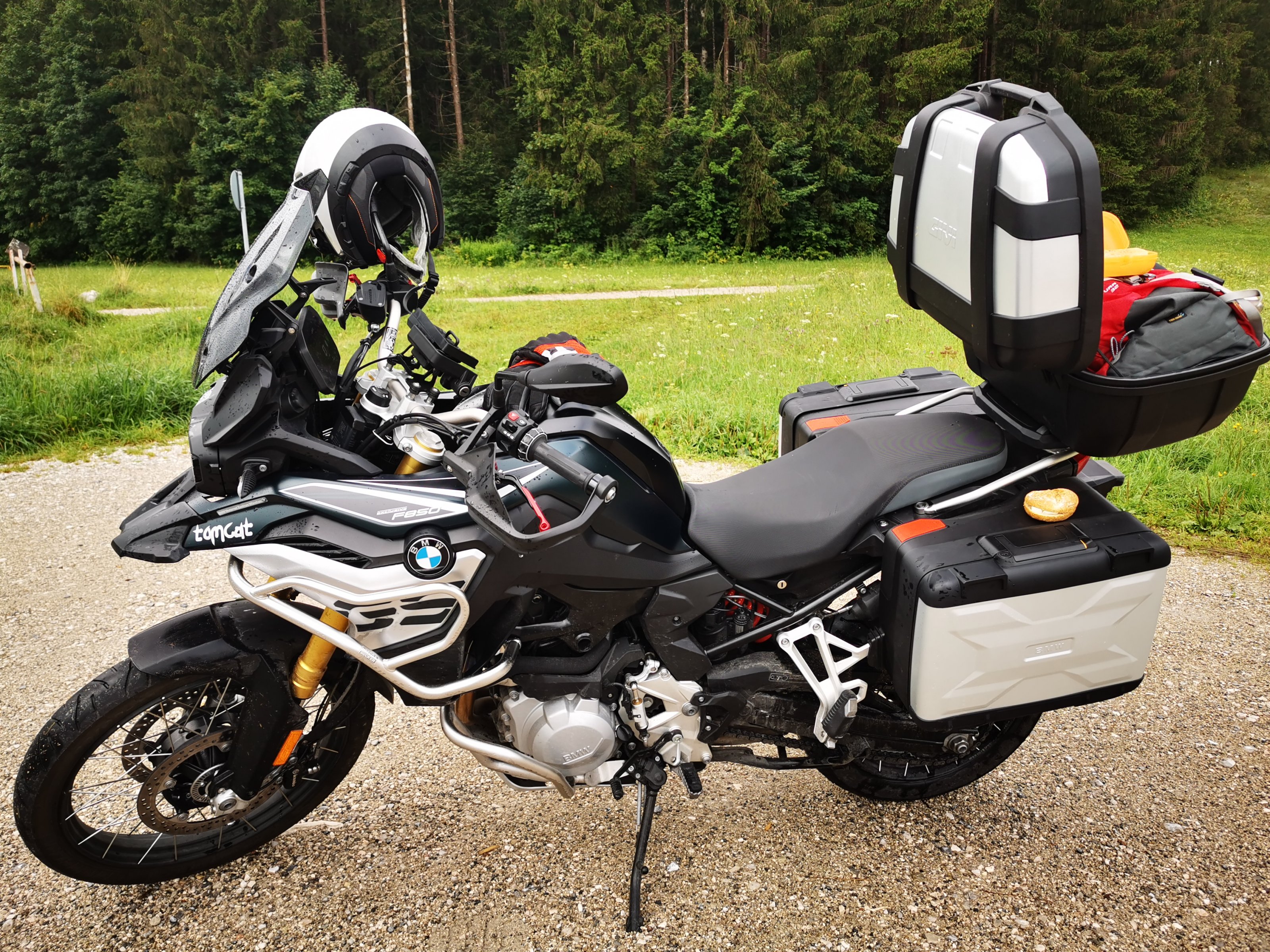

Ich hab meine Tomcat jetzt tatsächlich schon beidseitig umgelegt, fragt nicht wieso ich das mache 🤣
Die Koffer und die Bügel haben schließlich schlimmeres verhindert und ich bin ganz froh um den Stahlmantel. Im Herbst plane ich ein Endurotraining, da kann bisschen Schutz auch nicht schaden.
Motorschutz original BMW
Tankschutz H&B, der verdeckt das Logo nicht
Kupplungs- Bremshebel, klappbar Raximo

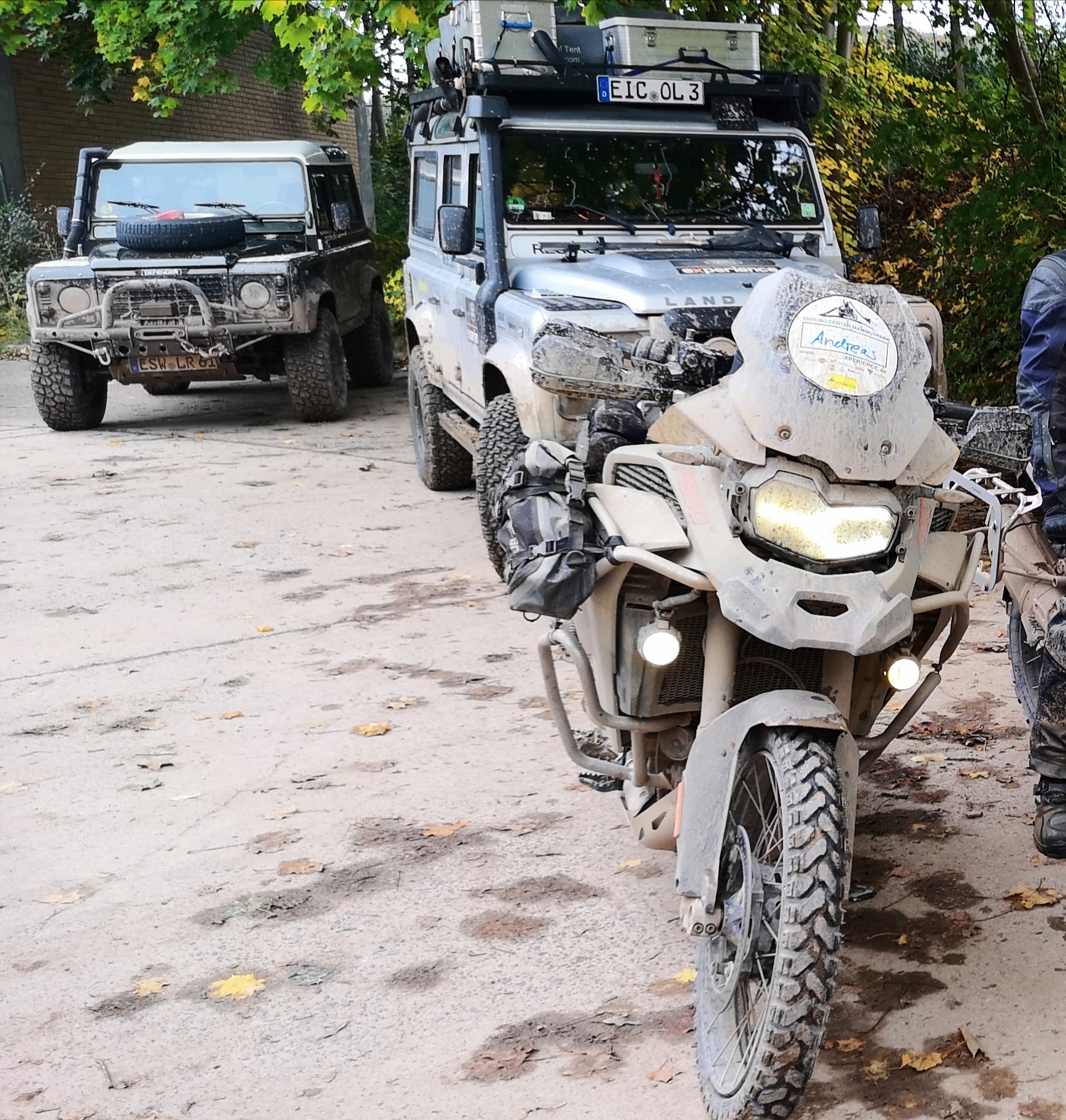

Ich kann jetzt zumindest die hervorragende Schutzwirkung der Bügel bestätigen. Wir waren Gestern im 4x4 Off Road Park (Mamutpark) in Stadtoldendorf. Sehr extreme Bedingungen mit viel aufgeweichtem Boden. Wir haben das so genannte "kontrollierte Fahren" gemacht. Mich hat es je einmal rechts und links, das eine Mal bei ca. 15kmh und das andere Mal bei ca. 35kmh in den Dreck geschmissen. Untergrund war ca. 1cm aufgeweichtem Lehmboden und darunter Schotter und Gestein, also relativ hart. Dank der original Bügel und der Zusatzbügel in Verbindung mit Barkbuster Griffschalen ist das ganze ohne Schäden an der F 850 GS Adventure abgelaufen.
