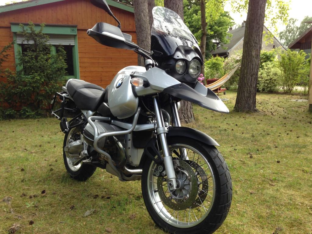

ich habe den dran, allerdings ohne irgendwelchen Ventildeckelschützer!
Die Ventildeckel gehen problemlos ab, ich habe mich mal für diesen entschieden,
weil man gut zwischendurch die Beine darauf ablegen kann.....

... ich habe mich mal für diesen entschieden,
Dito :)
Beim Ölwechsel muss die untere Querstrebe runter aber sonst konnte ich bisher alle normalen Wartungsarbeiten mit Bügeln drann erledigen.
"Tempomat und Füße hoch" hat tlw. echt was für sich, wenns grad langweilig geradeaus geht...
