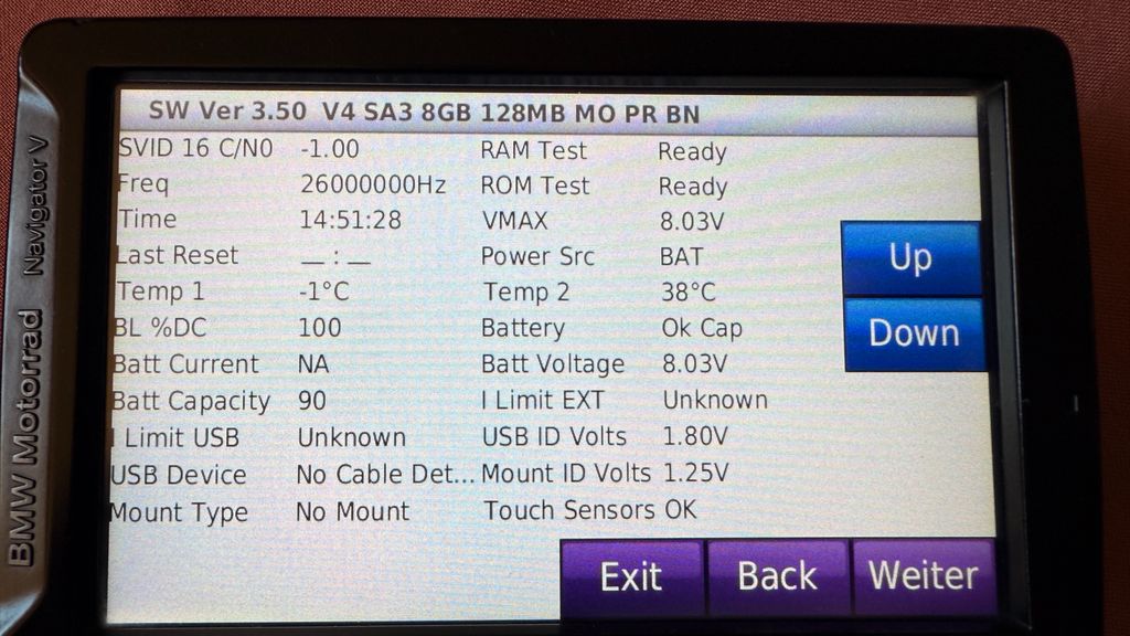

Wo zeigt ein Nav V an, daß der Akku voll ist? Ich sehe auf dem Startbildschirm nur, daß er geladen wird.
drücke und halte ca 8 sekunden das batteriesymbol auf dem NavVI ;-)
die Werte unter --> BL %DC , Battery Cap , Batt Voltage , Batt Current , Batt Capacity

Ok, dort stand: "Chrg. Done" (oder so ähnlich)
Und jetzt steht dort dieses (siehe Bild). Wohlgemerkt, eine neue Batterie!
"Chrg. Done" zeigt er an wenn der Ladevorgang beendet ist, sonst zeigt er nur "Charging" an
"Batt Current" ist der momentane Ladestrom
Batt Capacity habe ich bei mir noch nie 100% gesehen, entspricht aber dem aktuellen Ladezustand wenn man USB getrennt hat (mein leeres Navi zeigt hier gerade 2% an)
"Wohlgemerkt, eine neue Batterie!" ...neue Akkus benötigen ein paar Ladezyklen bis sie die maximale Kapazität haben
