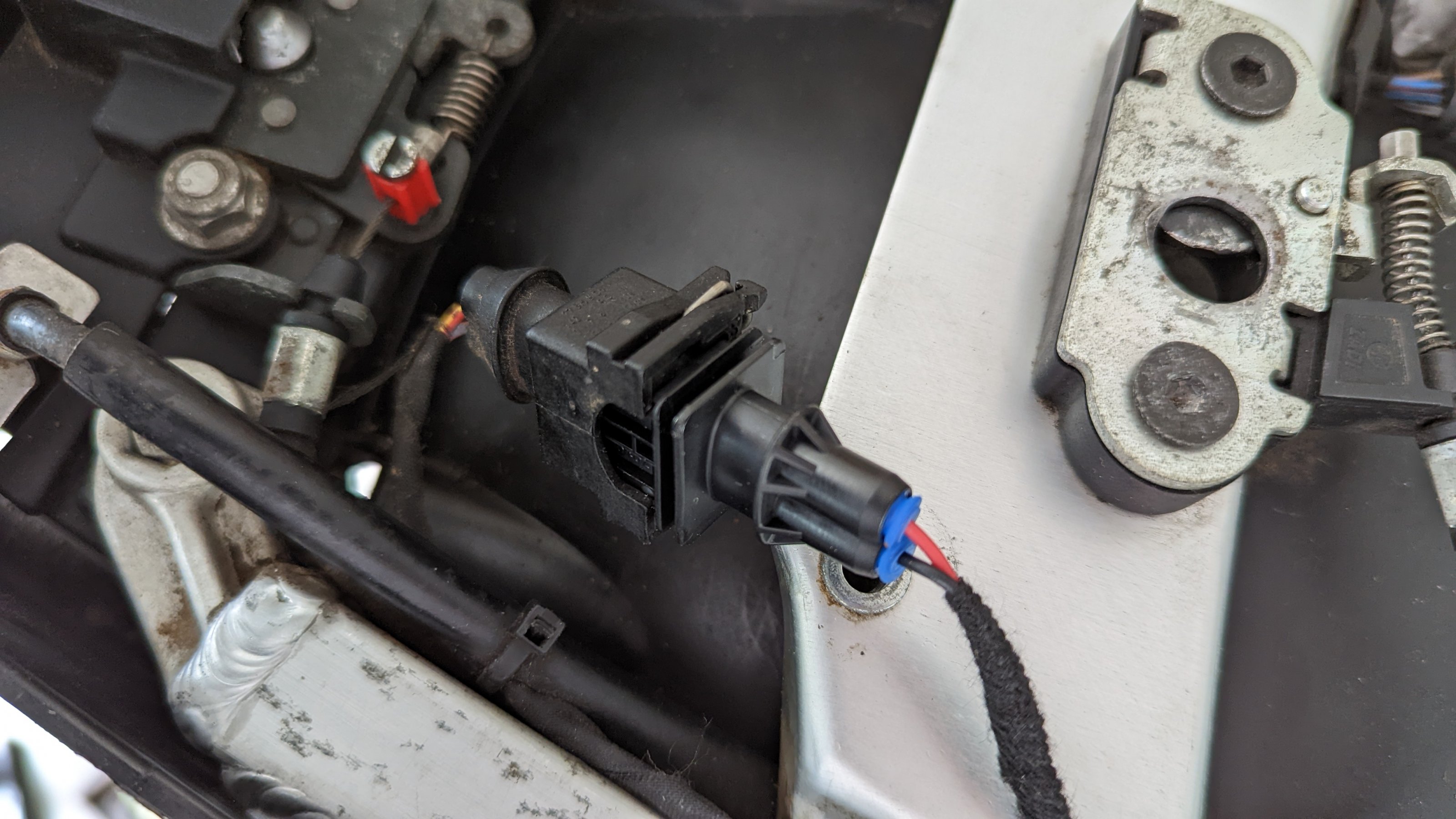

ich brauche das Gegenstück zu dem Stecker laut Bild. Das ist der Anschluss des Aktivkohlefilters für die US Ausführung der G 650 XChallenge 2007.
Wer kann hier helfen?
Danke

Hi,
da hilft dir am leichtesten der örtliche BMW-Händler.
Sollte der Stecker nicht einzeln zu bekommen sein, dann schau mal nach "superseal-Steckern". Einfach den bestehenden Auspinnen und durch einen superseal ersetzen.

Ich glaube "Katalog/Elektrik Material/Vielfachstecker/Vielfachstecker Übersicht/Vielfachstecker ESA" sieht ganz ähnlich aus... Artikelnummer V_02823.
Leider finde ich den Gegenstecker nicht, aber ggf. kann ein Telefongespräch dich weiterbringen.

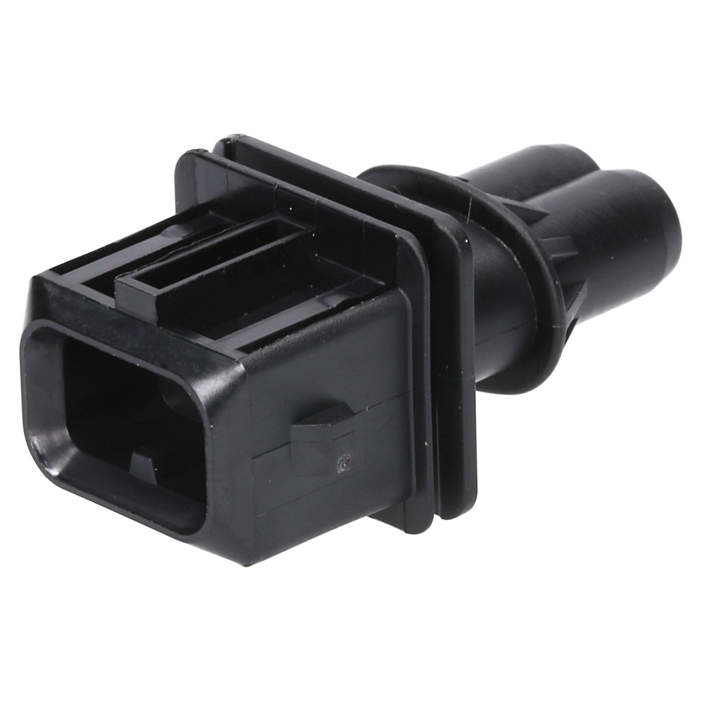

das sieht aus wie die stecker der einspritzventile bei fast allen bmw boxer moppeds
Rundsteckverbinder
das ist die firma kalitec.........

Das könnte er sein, klasse und danke.
Ist nun bestellt.
Gast-15146
Teile sind angekommen und alles passt. Danke nochmals für den Tipp!
