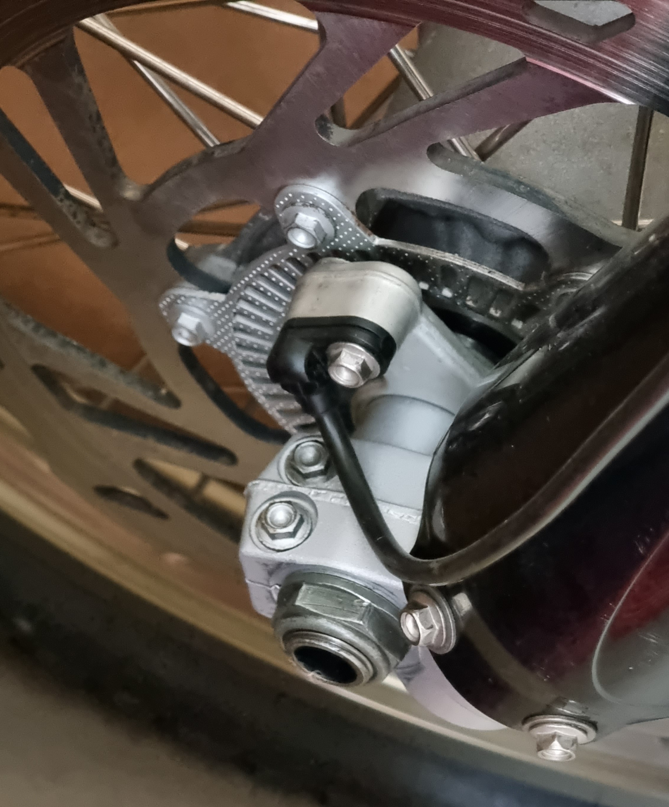

mir gefällt nicht, das die ABS Sensorleitung an der Gabel nicht gesichert ist und sich jeder Zweig im Gelände dort verhaken könnte.
Ich suche eine einfache Halterung, die ich an der Schraube befestigen kann, um die Leitung mechanisch zu sichern.
Hat jemand eine gute Idee?

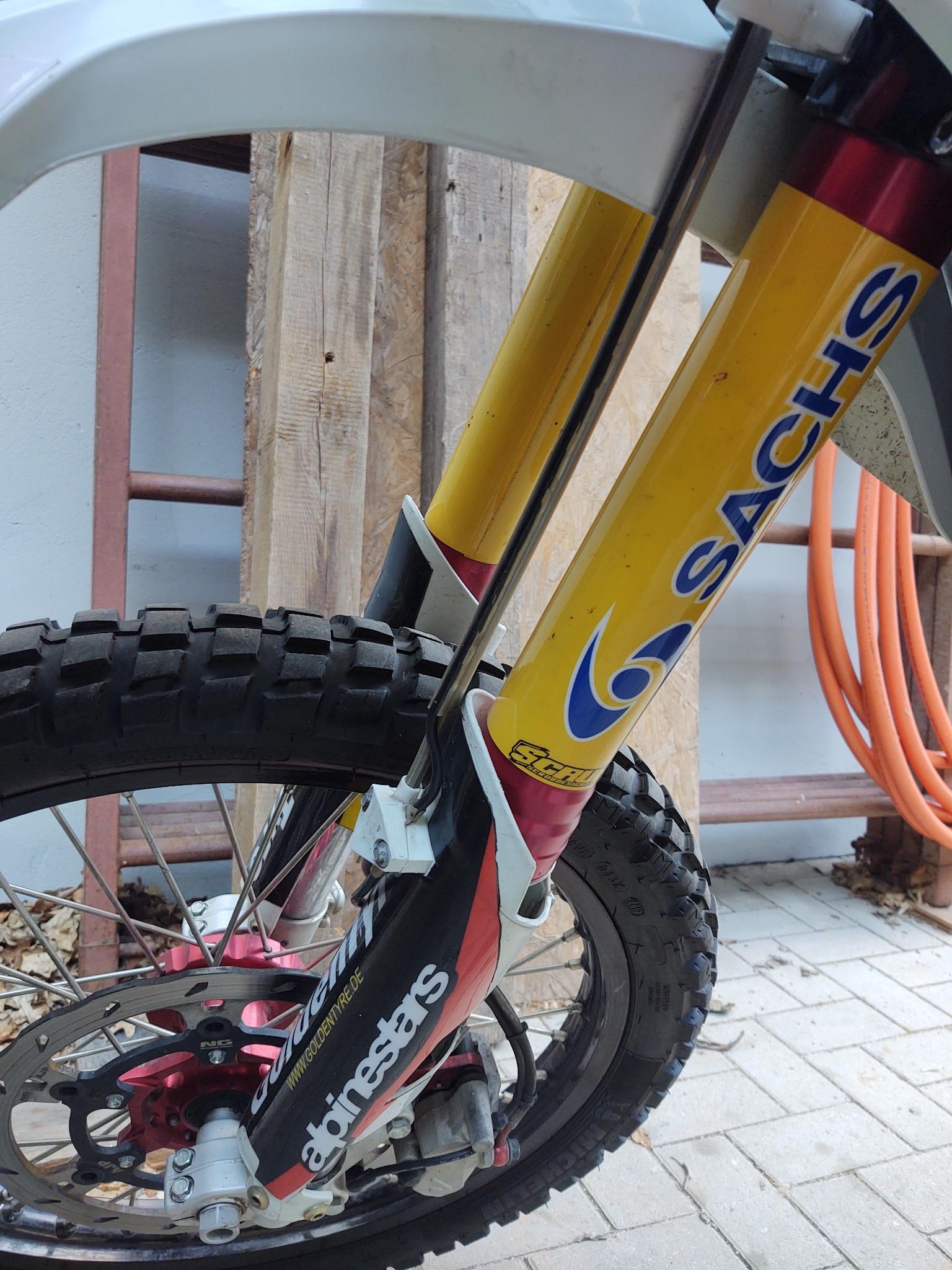

Höher kann ich nicht mehr ziehen und möchte das nur unten sichern. Das bei Amazon habe ich auch schon gesehen und wäre mein Plan B, wenn es nichts anderes gibt.

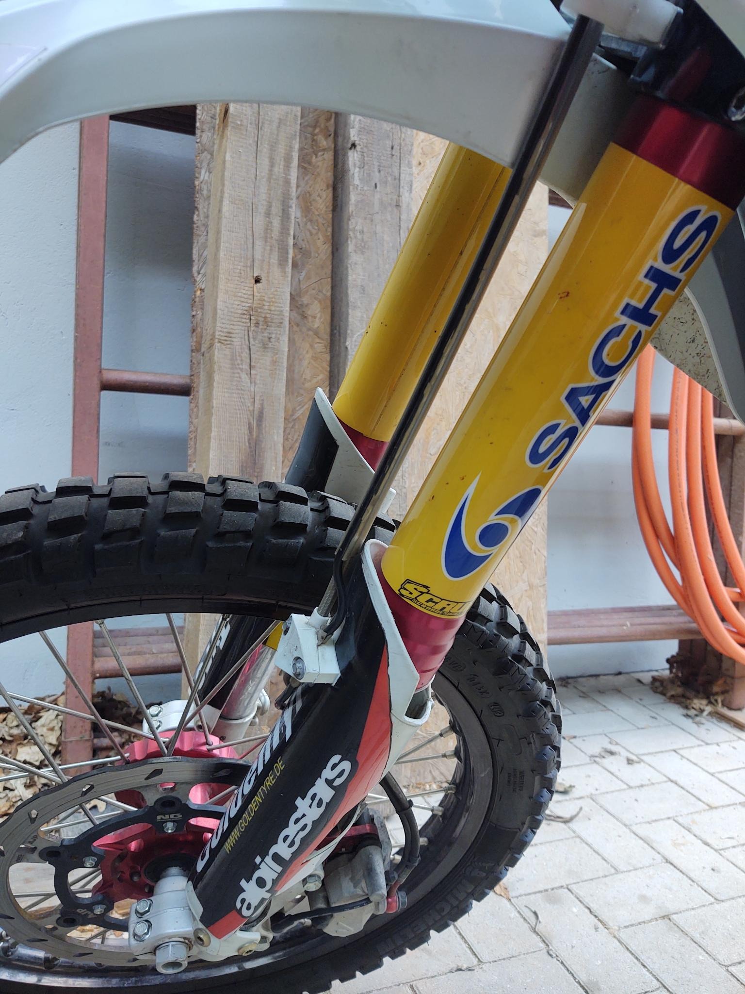

Ein Streifen Kunststoff oder Alublech mit Bohrungen am Ende als Verbinder für die vorderen beiden Schrauben des Gabelschützers mit einer "Schlaufe" drin um die Leitung zu klemmen?

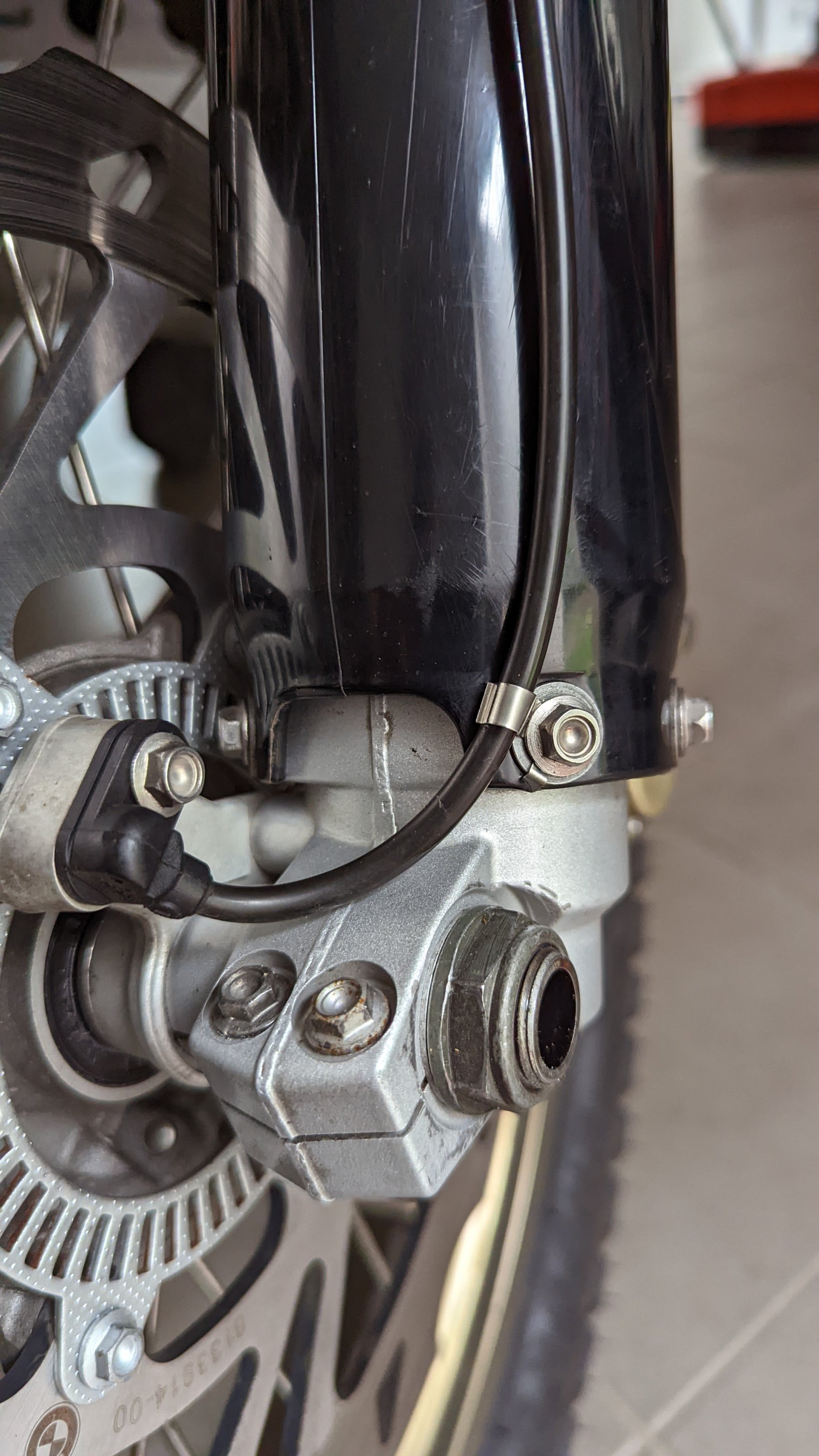

An meinem Moped ist der Tachosensor parallel mit der Bremsleitung verlegt - evt. geht das an der G ja ähnlich - bisher alle Büsche überlebt.

Ob sie gut (genug) ist, darfst Du selber entscheiden. Es gibt von BMW für diverse Mopeds zur Sicherung von Sensorleitungen (ABS, Raddrehzahl) eine Art Kabelschelle mit der Ersatzteilnummer 34 51 7 695 906, die je nach Modell mit einer M5 Schraube an der Hinterachse oder mit einer 4er Schneidschraube an einem geeigneten Blechteil festgeschraubt wird. Die Schelle müßte für ein derartiges Kabel (Kabeldurchmesser) jedenfalls ziemlich genau passen. Frage ist "nur", wo festzurren? Mußt Du suchen oder etwas passend machen.
P.S: Mit Bild BMW Cable Holder 34517695906
P.P.S: Nicht von den Preisen verrückt machen lassen, ist von BMW schon teuer genug, aber manche Banditen nehmen auch mal das fünffache davon.
