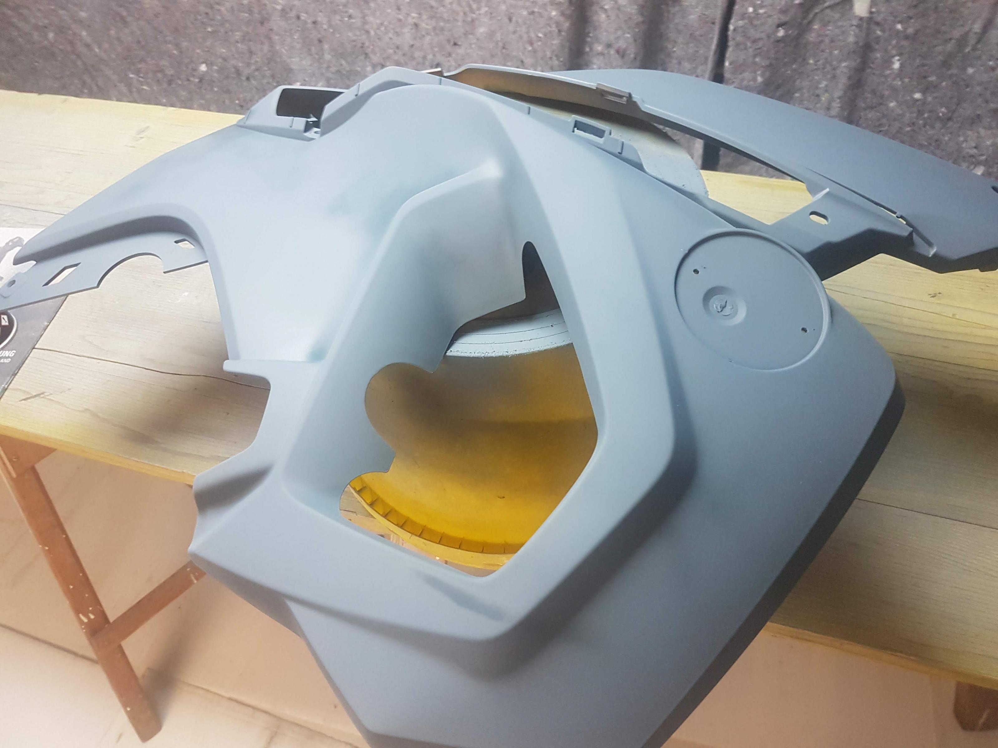

Hallo, Ich möchte gerne die Kunstoffteile meiner F800GS in der Farbe, wie das Auto auf dem Bild lackieren.
das nennt sich in diesem Fall Anthrazit Metallic Matt. Gibt aber jede Menge Bezeichnungen z.B Allanitgrau(Mercedes)
Mir geht es um die dunkle, matte Optik, die mittlerweile bei einigen Autos zu sehen ist. Ein erster Versuch ist vom Lackierergebnis zwar gut geworden, aber gar nicht was ich suche (nennt sich anthrazit BMW F27)
Gut wäre es, wenn die Farbe in der Spraydose wäre. Zur Not hätte ich allerdings das nötige Equipment (Kompressor etc.)
Hat jemand nen Tip, wo ich die Farbe bekomme?

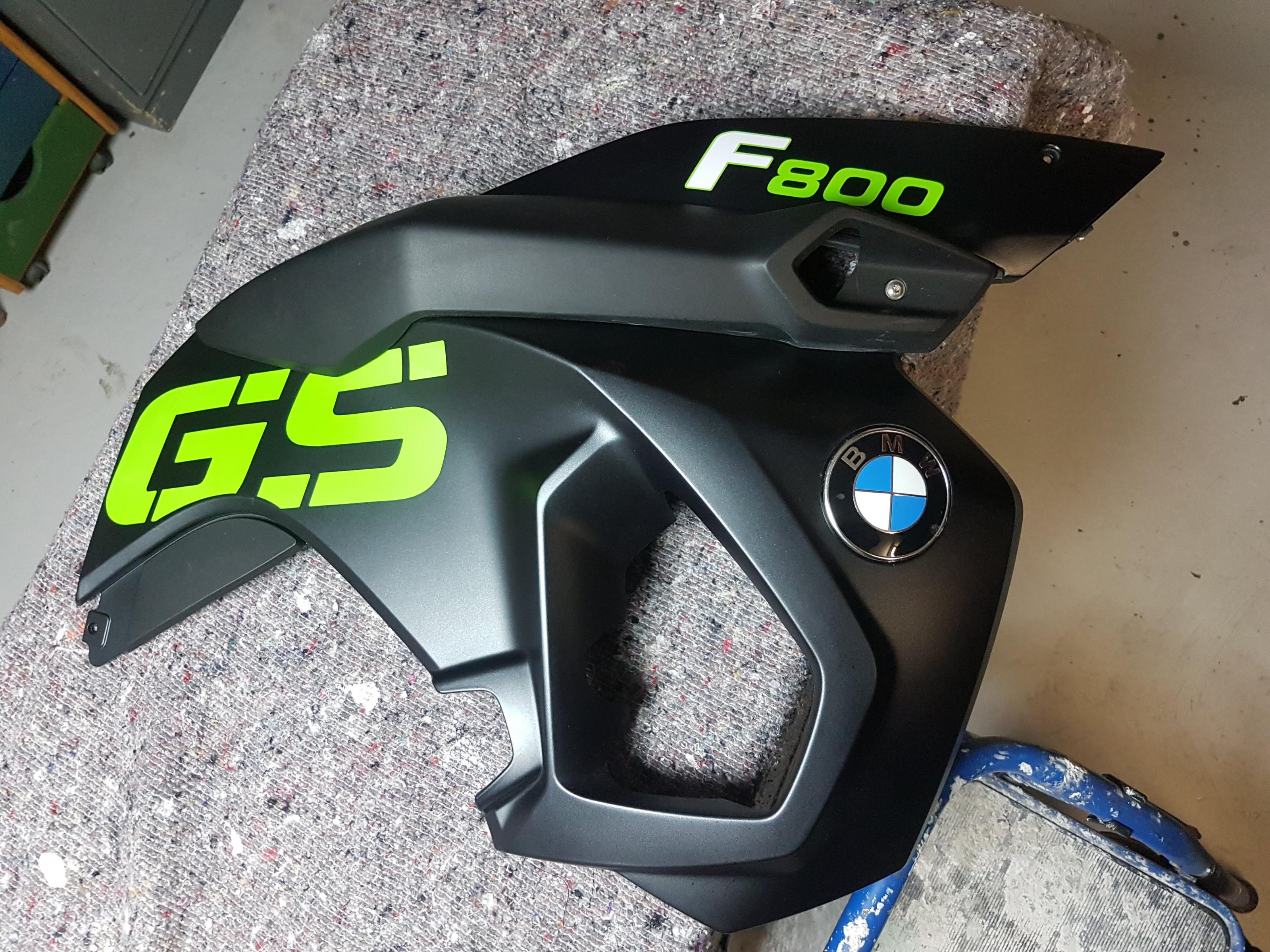

Hi,
wollte mal zeigen, was aus dem Projekt geworden ist, falls jemand mal etwas Ähnliches vorhat. Farbe nennt sich Daimler Benz 056 Magno Nachtschwarz Metallic von hier dazu benötigt man einen matten Klarlack mit Elastifizierer, am besten dort anrufen, da wird einem super geholfen.

Der matte Klarlack war 2K und den gibt es so nicht im shop, deshalb der Hinweis mit Anrufen. Ansonsten, denke ich, ist das trotz Spraydose statt Farbpistole und Kompressor, nicht unbedingt perfekt, aber sehr gut geworden.

Doch gibt es. Da muss man an der Spraydose unten am Boden einen Knopf rein drücken, damit wird innen eine Kammer mit dem Härter durchstochen.
