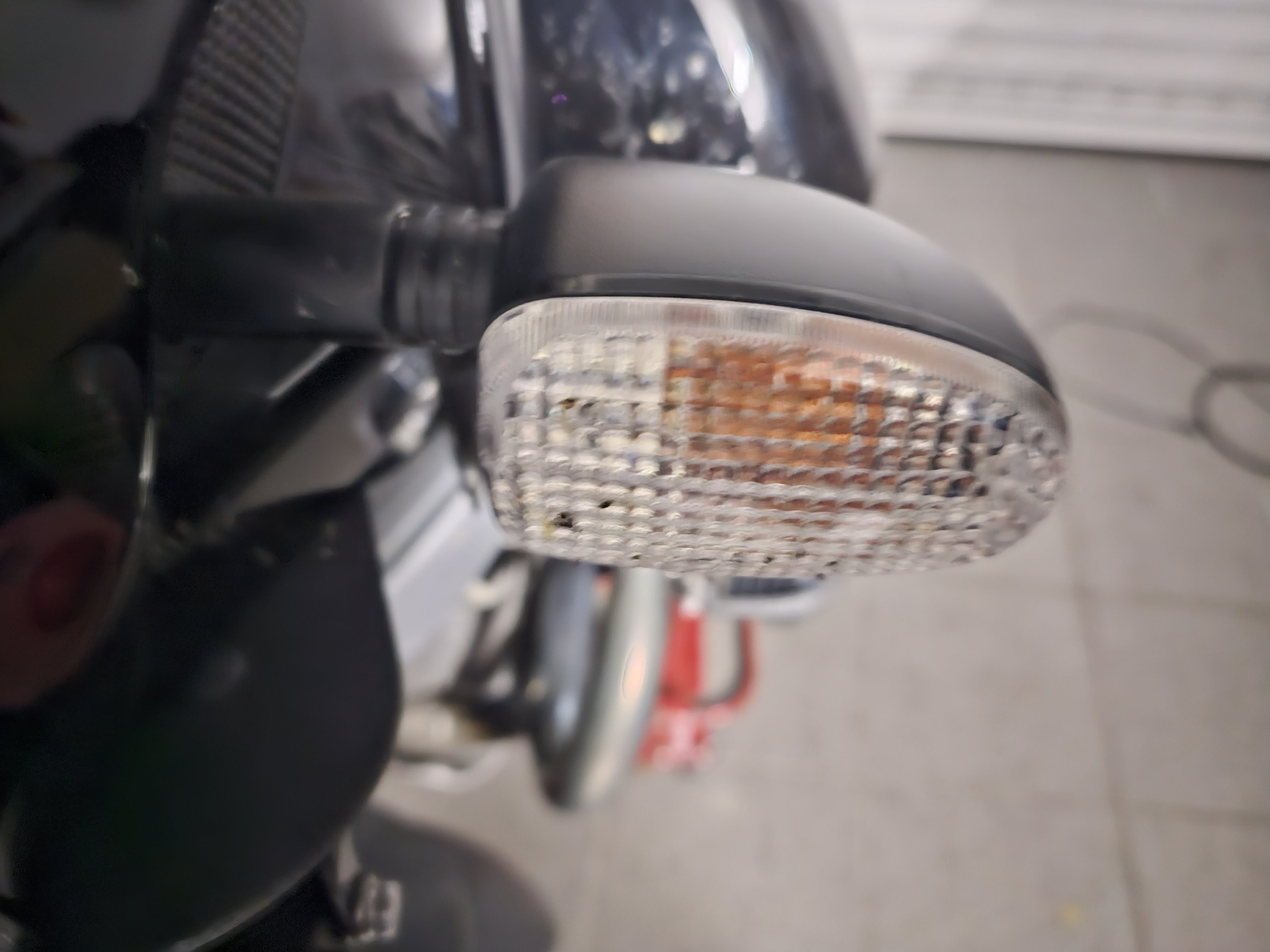

nach Jahren, die mehr der Familie gehört haben, fahre ich in letzter Zeit wieder mehr meine GS 1150 Adventure, die ich schon seit vielen Jahren besitze. Jetzt will ich ein paar kleine Schönheitsreparaturen machen. Dazu suche ich:
  • Blinker rechts vorne (ich glaube, die sind ohnehin alle gleich) mit weißem Glas - siehe Bild. Sind die Blinker eigentlich nur gesteckt, ich konnte keine Schrauben finden?

Der vordere Blinker im Bild ist das andere rechts!
Blinkerglas ist geschraubt.
Blinkergehäuse am Halter per Schraube geklemmt und der
Blinkerhalter mit 19er Mutter am Verkleidungsgeweih verschraubt. Eigentl. nicht zu übersehn...

ja, ich habe den heilen Blinker fotografiert. Es ist aber rechts vorne, der kaputt ist. Da muss ich mit der Verschraubung noch einmal schauen. In einer Explosionzeichnung war eine Schraube von unten durch die "Halterung" des Blinkers. Den konnte ich aber nicht erkennen.

Die Blinker sind 3-teilig:
Streuscheibe, Gehäuse und Halter.
Alle Teile sind einzeln zu kriegen, die Gehäuse sind rechts/links verschieden. Die Schraube ins Glas wird von hinten eingeschraubt, nicht von unten.

Gehäuse und Streuscheibe sind kaputt. Der Halter hat nix abbekommen.
