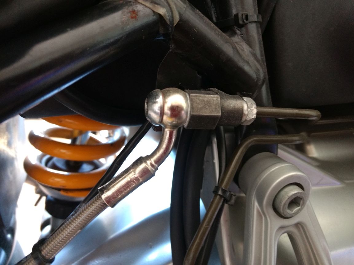

Hallo zusammen,
ich möchte den hypernervösen hinteren Bremslichtschalter durch einen hydraulischen Schalter ersetzen.
Und zwar an Stelle dieser Hohlschraube:
Kann mir jemand die genauen Gewindemaße dieser Hohlschraube nennen?
Beste Grüße
Wulf

Hi,
M 10 x 1
Grüße Volker
Ich kann die Frage nicht besser beantworten, nur vielleicht reicht M10x1 nicht ganz.
Im Bereich von Öldruck und Bremsdruckschaltern geistert zur besseren Abdichtung vielfach M10x1 in Konisch rum.
Dort nicht
Bei Hohlschrauben gibt's das nicht. Wie sollte das denn funktionieren mit den Flachdichtringen?

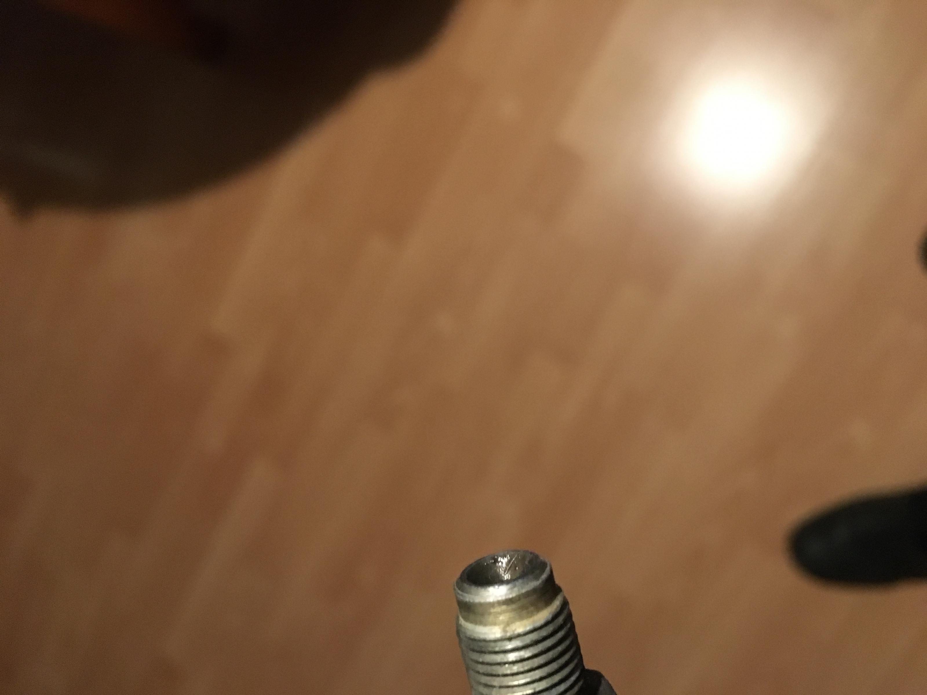

So!
R45, Anschluss Bremsleitung an HBZ, ohne Dichtring!
Stahlflexleitung ohne Konus musste mit Dichttring montiert werden.
Torsten

Du wirfst da was durcheinander.
Mit Hohlschrauben (zylindrisch) müssen Dichtungen eingesetzt werden.
Bei Konusgewinden kann man keine Dichtungen einsetzen mangels Dichtfläche.
Hohlschrauben mit Konus gibt's nicht.
Dein Bildchen ist eine ganz normale gebördelte Bremsleitung mit konischem Dichtsitz und KEIN konisches Gewinde wie es z. B. manche Öldruckschalter haben.
Grüße Volker

Danke für den Hinweis.
Torsten
