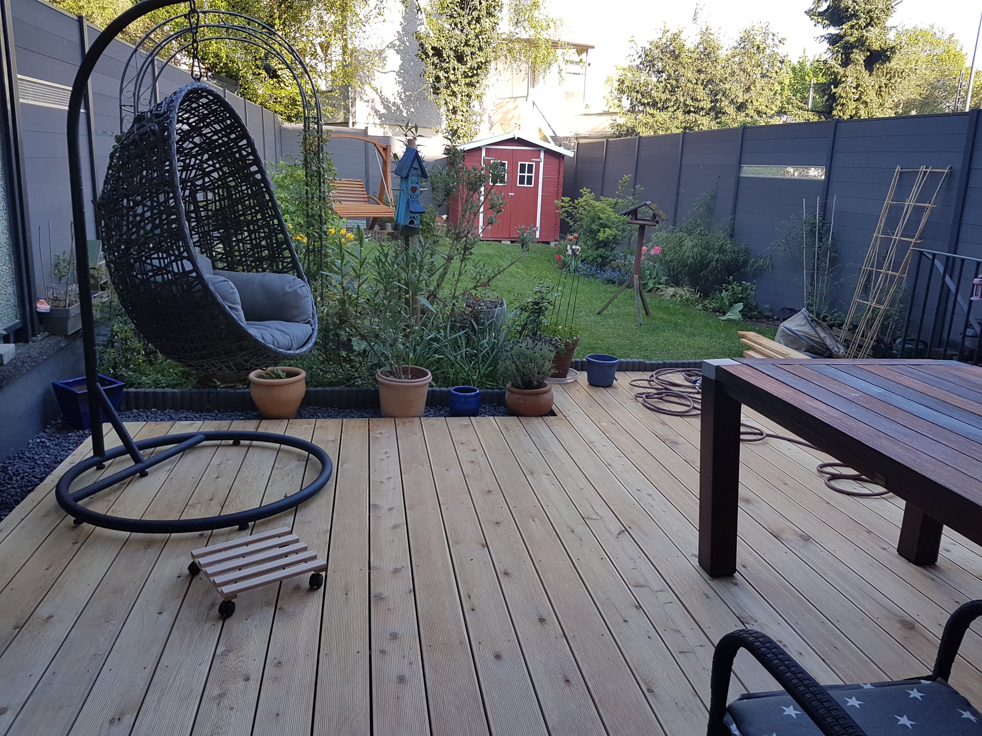

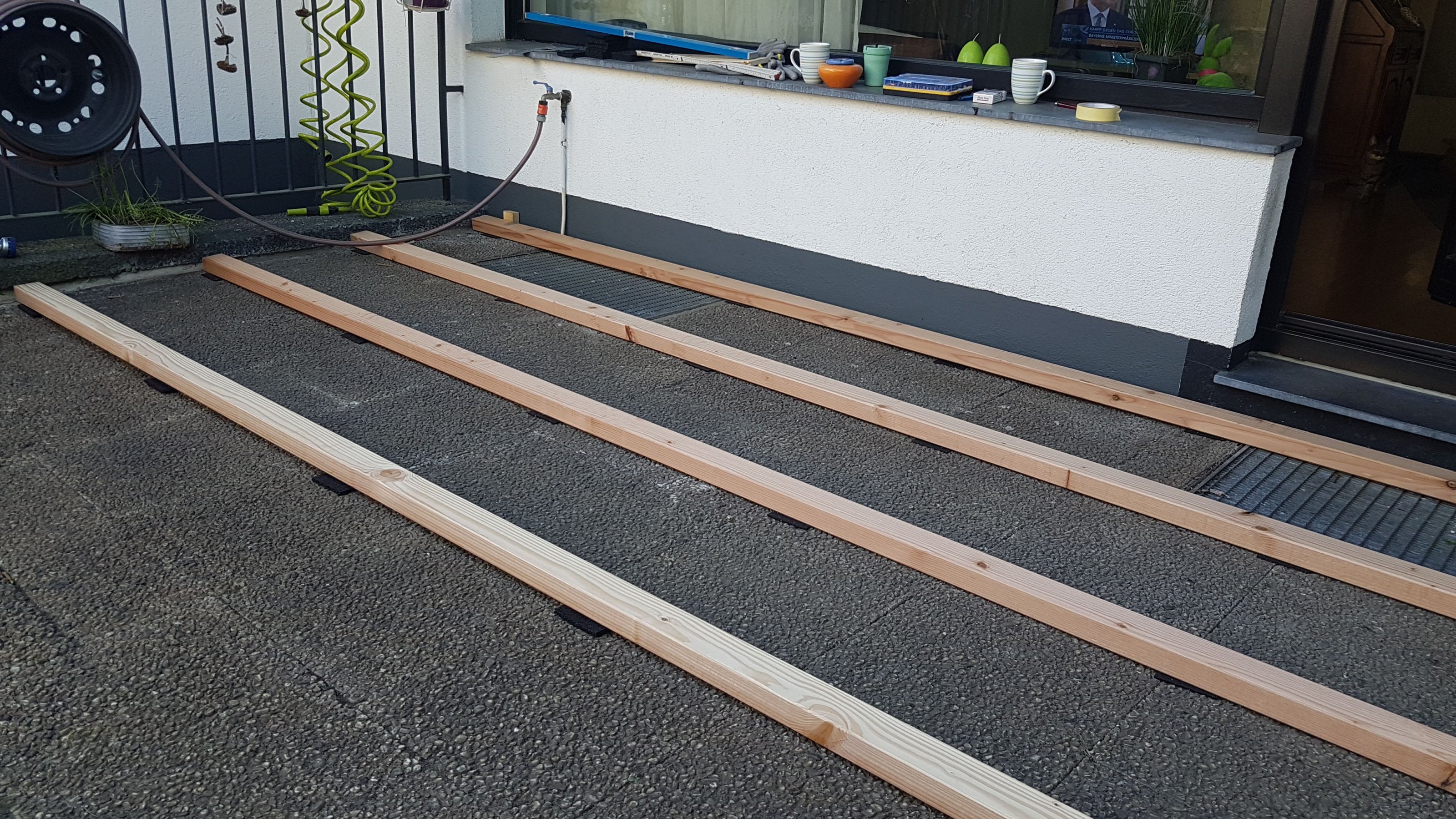

Ich hatte letzte Woche frei und da ein Kurzurlaub mit der GS derzeit ausgeschlossen ist, habe ich den örtlichen Holzhandel kontaktiert. Der hat prompt geliefert, leider aber anders als bestellt. So musste ich spontan meinen "Bauplan" ändern und die Verlegerichtung dem Gefälle der Terrasse anpassen.
Nach 5 Tagen auf allen Vieren: Hat jemand einen Tipp, wie ich wieder aufrecht gehen lernen kann? :redface:

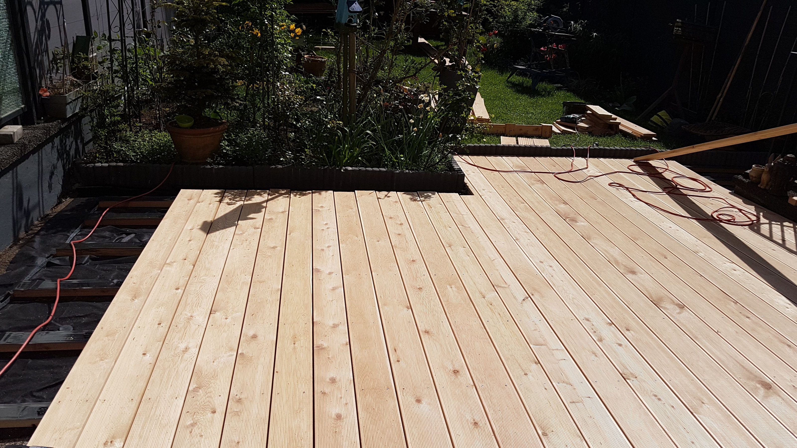

wie hattest Du es denn zuvor geplant? Optisch scheint mir doch das Gefälle so zu sein, dass Wasser entlang der Riffeln abläuft. Anders wären die Dielen ja quer zum Gefälle, was eher ungünstig ist.
Ist aber schön geworden. Hattest Du Dir eine Anleitung angesehen und wenn ja welche? Was für eine Folie hast Du denn verwendet?
Steht mir auch ins Haus und mich interessieren Erfahrungen sehr.

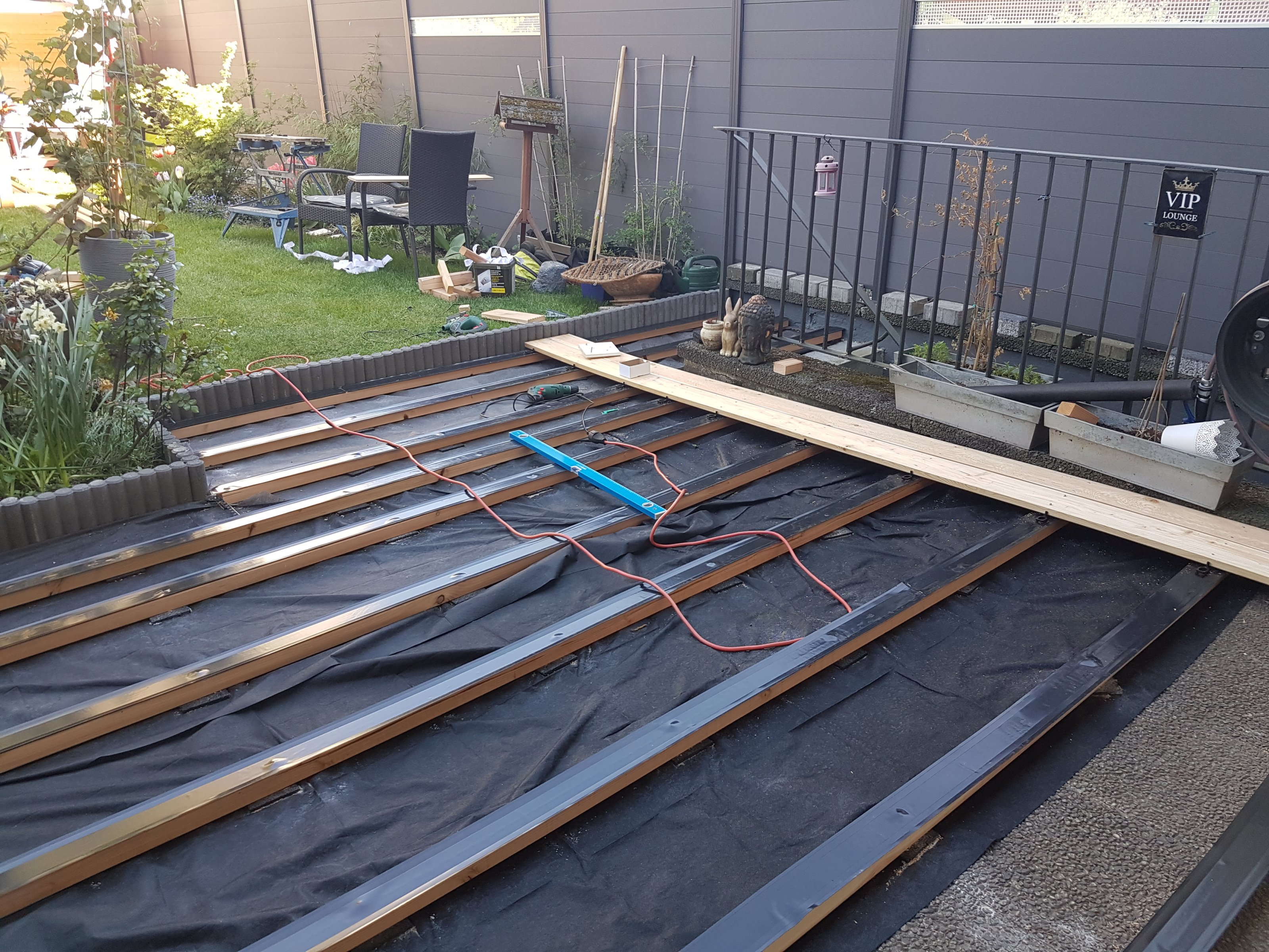

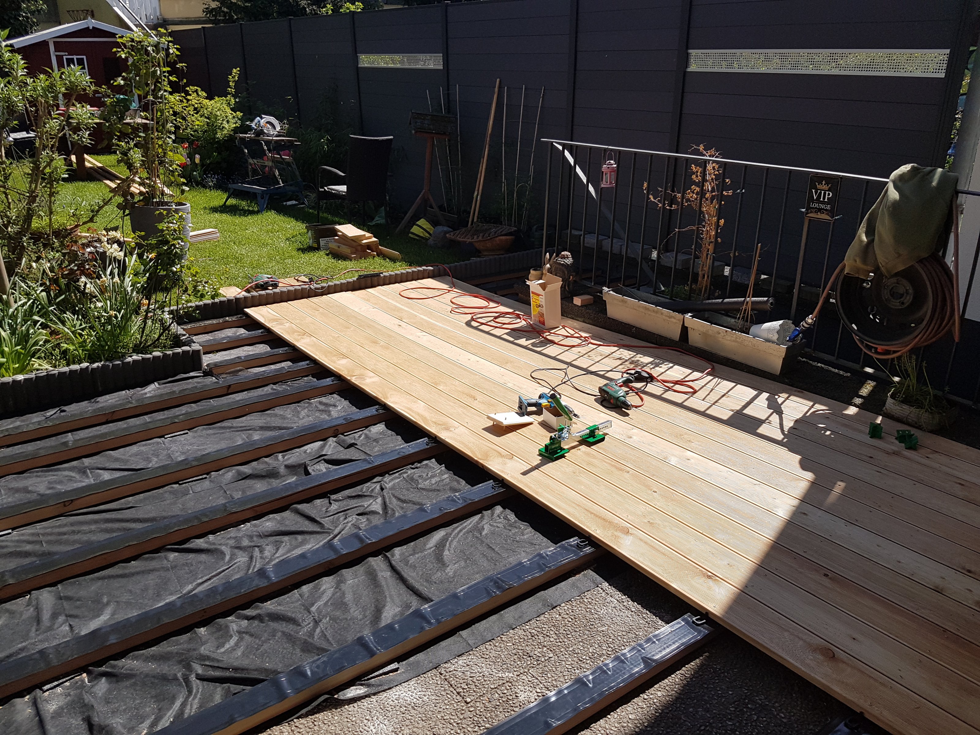

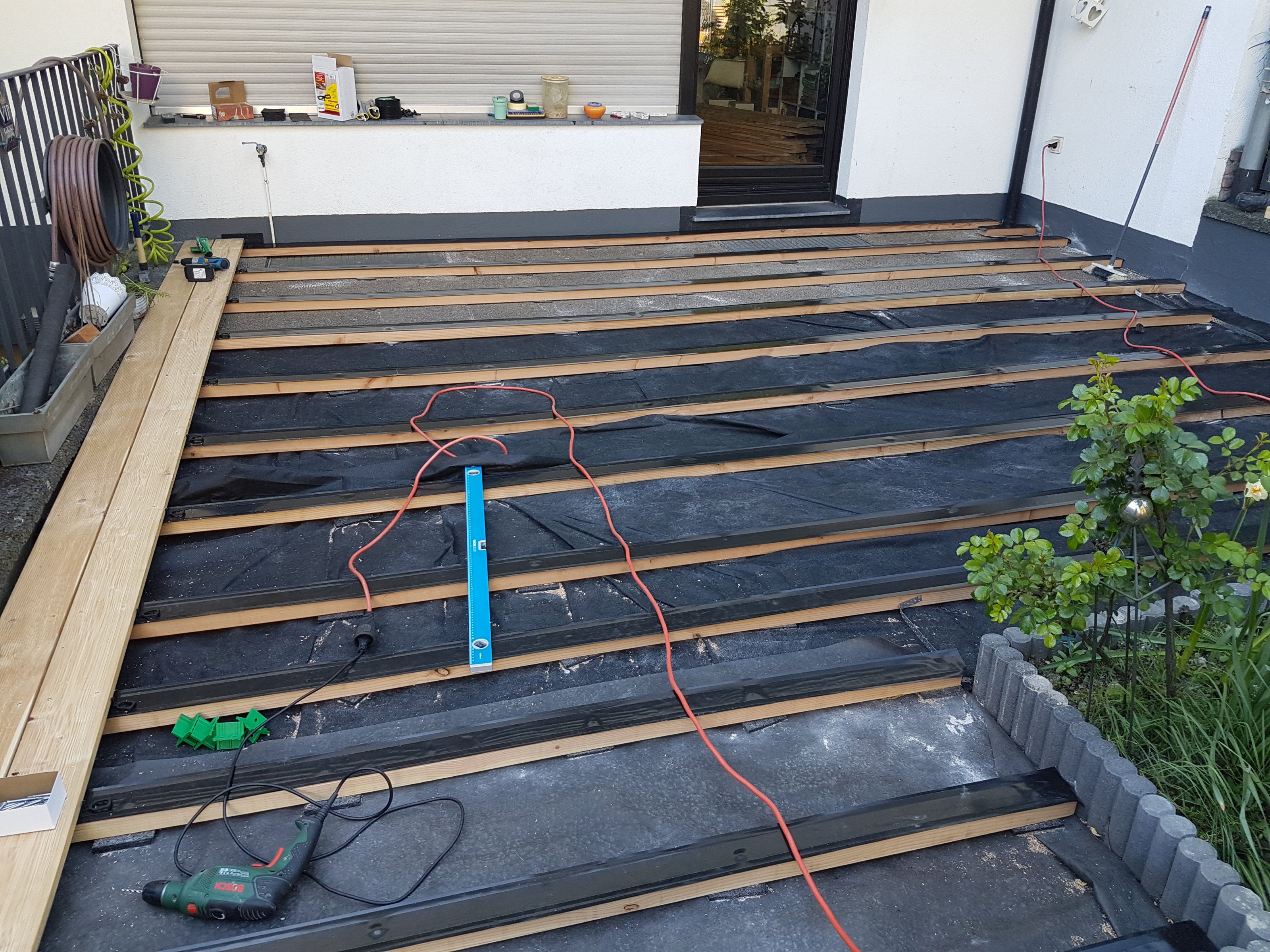

Ich hatte eigentlich geplant, die Dielen quer zum Haus zu legen und dann jeweils eine 2m und eine 3m im Versatz. Damit das Wasser sich dann nicht in den Rillen sammelt, hatte ich glatte Dielen bestellt. Morgens am Liefertag kam dann der Anruf meines Holzhändlers. Man hat falsche Dielen für mich bekommen und die glatten sind erst nächste Woche zu kriegen. Da ich meinen Urlaub nicht verschieben konnte, haben wir telefonisch geklärt, was sofort verfügbar ist. So hat man mir 5 Meter lange Dielen mit Rillen geliefert, die ich dann im Gefälle verlegen musste.
Das Tape auf der Unterkonstruktion ist von SPAX und soll den konstruktiven Holzschutz unterstützen. Die Balken werden damit praktisch nie nass, da sie ja auch auf diesen Gummipads aufliegen. Darunter ist nur ein Flies verlegt damit kein Kraut da hochwächst.
Anleitungen hatte ich nicht viele, aber es gibt gute Videos auf Youtube.
Was ich wirklich empfehlen kann, ist dieser Brettrichter von SPAX. Das Teil ist echt genial!
danke für die Infos. Ja, Video von Spax hatte ich bereits mehrere gesichtet, auch diese unsichtbaren Befestigungen etc., interessant
Saubere Arbeit,
nun aber immer jedes Jahr schön nachölen und ja nicht mit dem Kärcher drauf. Dann hast Du lange Freude daran.

Wird gemacht. Obwohl mein Holzhändler meint, dass wir erst ca. 6 Wochen warten sollen, bis wir das erste mal dieses Holzöl auftragen. Kommt mir etwas merkwürdig vor, aber ich denke er weiß wovon er redet. Was meinst Du?

Ist das Holz vorbehandelt? Schaut nicht so aus. Nimm ein imprägnierendes Holzöl, keines welches einen Film bindet. Satt drauf und den Überschuss nach ca, 20 Minuten weiterverarbeiten. Es darf nichts was nicht eingezogen ist drauf bleiben. Diese Öle sind meist auf Leinölbasis. Und wenn da eine Überschuss ist klebt der Wochen lang und erst dann wird es mal hart. Aber auch Glänzend. Also schön den Überschuss wegreiben. Ois klar?
so isses. Ich nehme dafür immer ein altes Frottetuch. Das saugt sehr gut und die Fasern kommen auch in die Rillen.
Lustig finde ich übrigens, dass der Polymerisationsprozess beim Leinöl -trotz Jahrhunderten der Anwendung- bis heute noch nicht komplett verstanden wurde: Leinölfirnis – Wikipedia
Perfekt, alles was gut saugt. Also BW oder ähnlich. Und den Rest sparen wir uns lieber. Aber natürlich hast Du recht.

Wie schön, ein Holzterrassenverlegethread !
Das steht bei mir auch an. :)
Wisst ihr ob man Lärche-Bohlen auch mit diesen „unsichtbaren Befestigungen“ verlegen kann oder ist dieses Holz dafür zu unregelmäßig?
