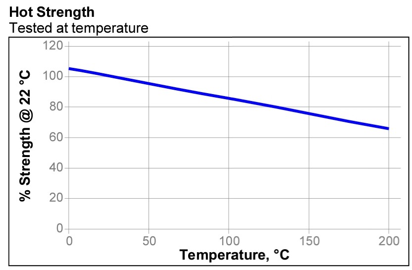

über das Temperaturproblem hatte ich auch schon nachgedacht:
- wie heiß die Verschraubung wird, weiß ich nicht (aber sicher nicht mehr als 230Grad, Siedepunkt DOT4 Bremsflüssigkeit)
- ich weiß nicht, welches Loctite verwendet wurde (vermutlich 243)
- unter https://www.henkel-adhesives.com/lt/en/product/threadlockers/loctite_243.html ein Klick auf "TDS Download" lädt das Datenblatt für Loctite 243 runter
- bei 200 Grad hat man noch 65% des Lösemomentes bei 25 Grad
Aber wie ich schon oben geschrieben habe: Ich empfehle, einen neuen, passenden Federstecker zu besorgen - keine Experimente an der Bremse!
