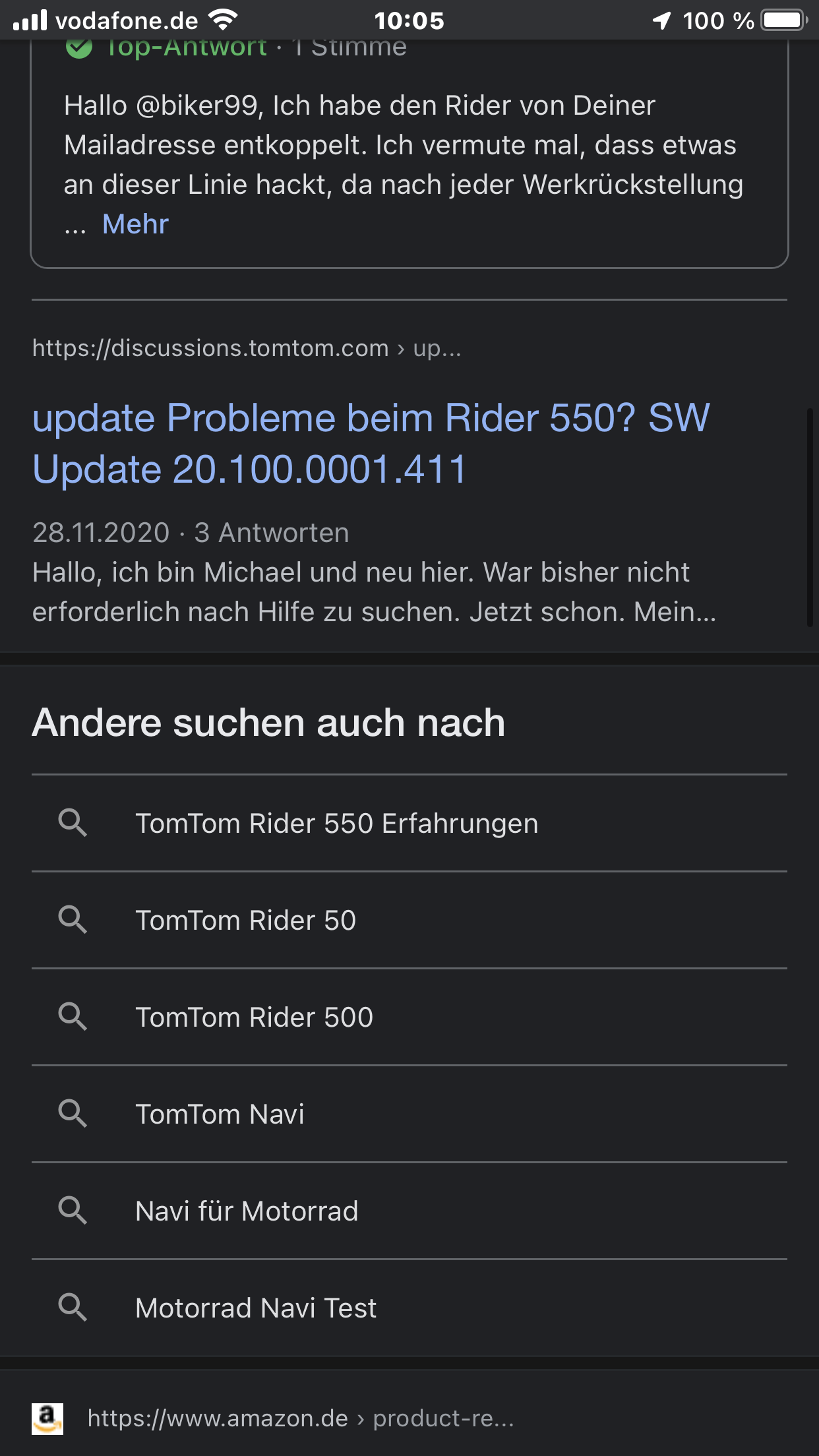

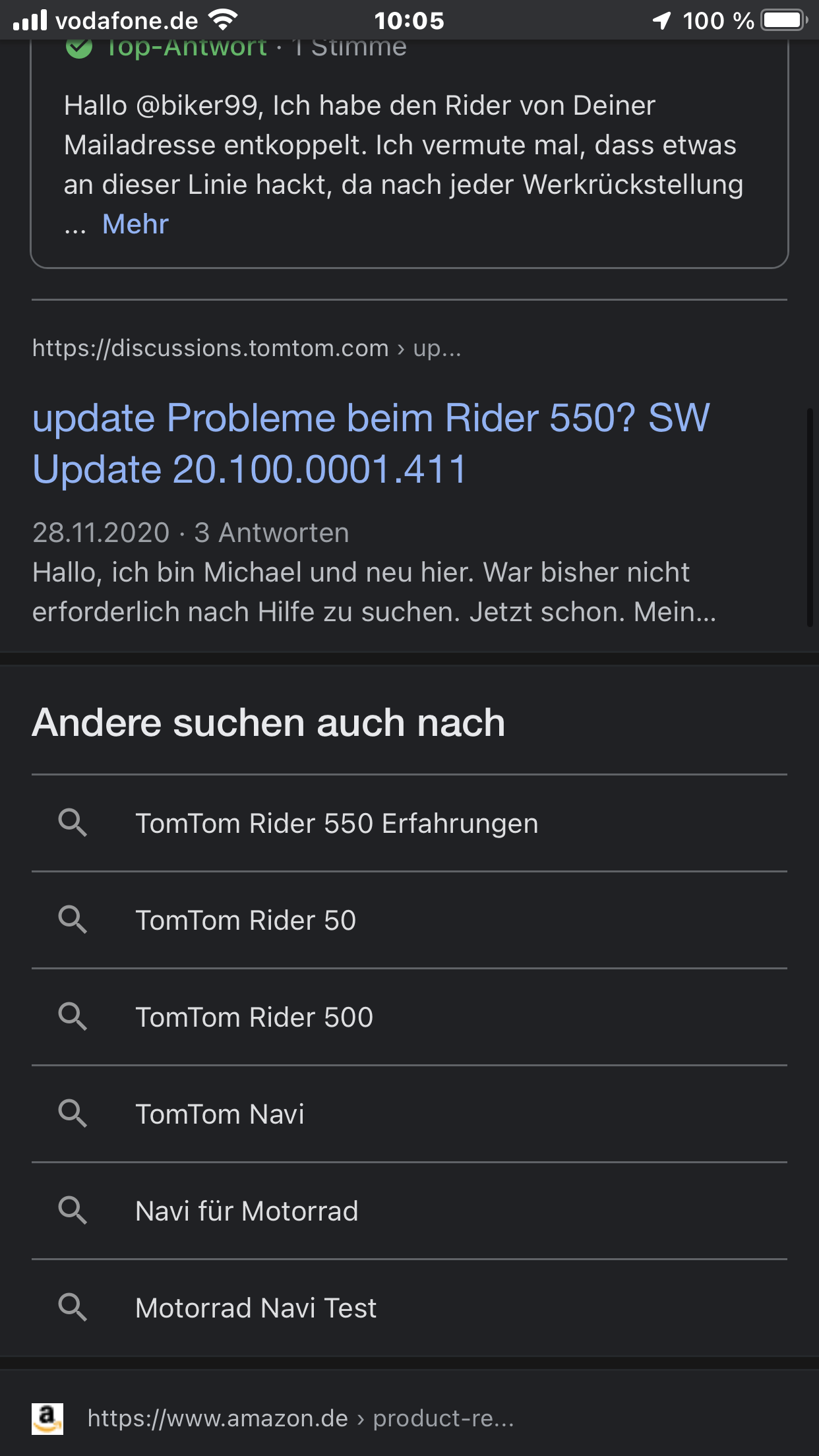

Alle Bilder sind aus dem Wohnzimmer
Aber trotzdem danke, das mit den Pins hatte ich aber auch schon und hab es so wie du gelöst.
Verbunden, nicht verbunden bezieht sich auf die nicht intakte WiFi Verbindung 😉
Das heißt das Navi war 5m vom Router entfernt.
Hotspot Verbindung übers Handy auch nicht möglich!
