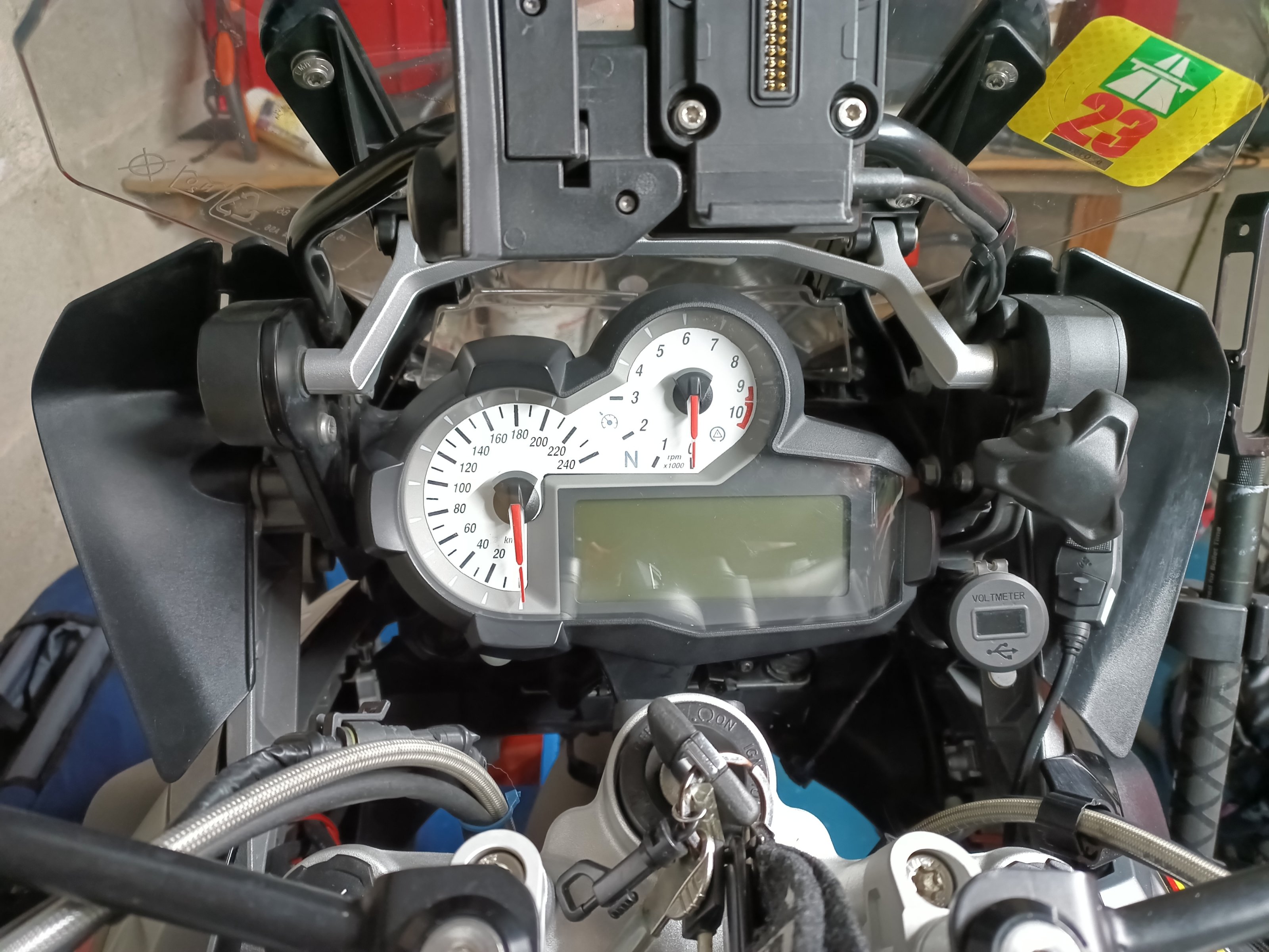

Hallo ich suche wie geschrieben weiße Zifferblätter Für das Model LC 2014.
Der Link den ich im Forum zu dem Thema gefunden habe GS Parts geht leider nicht mehr ist ja auch schon ein Bisschen her .
Wo also bekomme ich die passenden in gute Qualität inkl. Einbau Anleitung .
Danke im Voraus Mad MIke

Die Tachoscheibe in weiß habe ich nun gefunden, Hat noch jemand eine Anleitung zum wechseln der selbigen .
Danke schön
Gruß Mad Mike

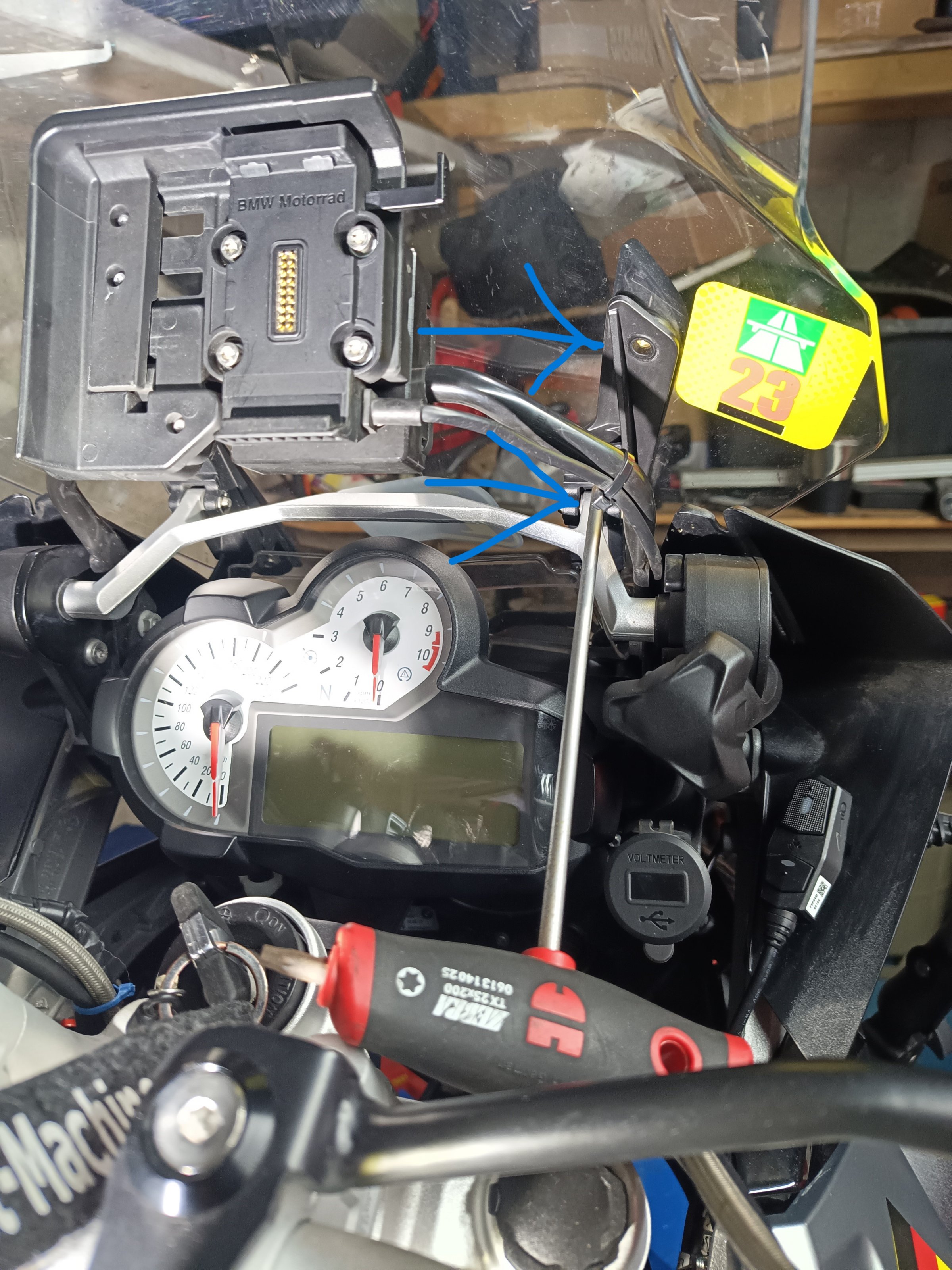

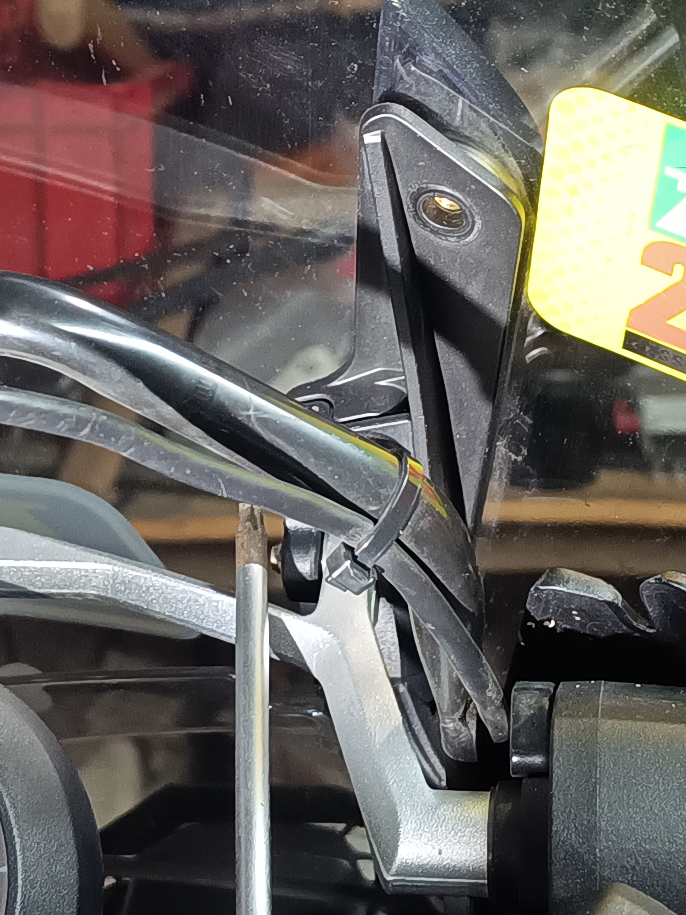

Also Erstens Scheibe Hochdrehen und die Vier (links und rechts zwei) schrauben Lösen die das Wind Schild halten. Torx 25 . Dann scheibe nach unten abziehen .

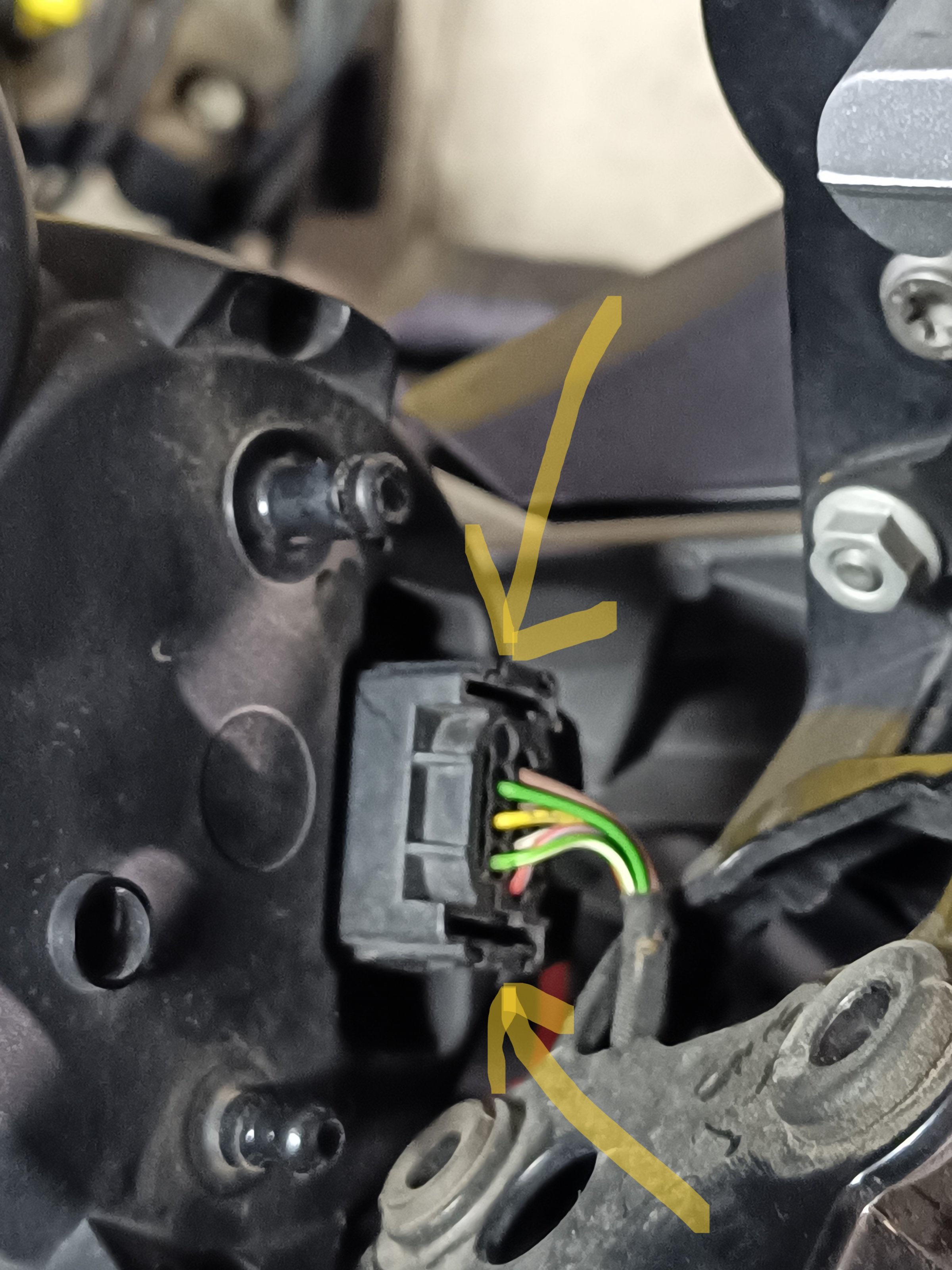

An der Tacho Einheit mit nem Flachschraubendreher die Sicherung nach oben weg .
Dann ist der Rest nur gesteckt und Armatur lässt sich Sanft Lösen .
Stecker Beachten und natürlich ausstecken .

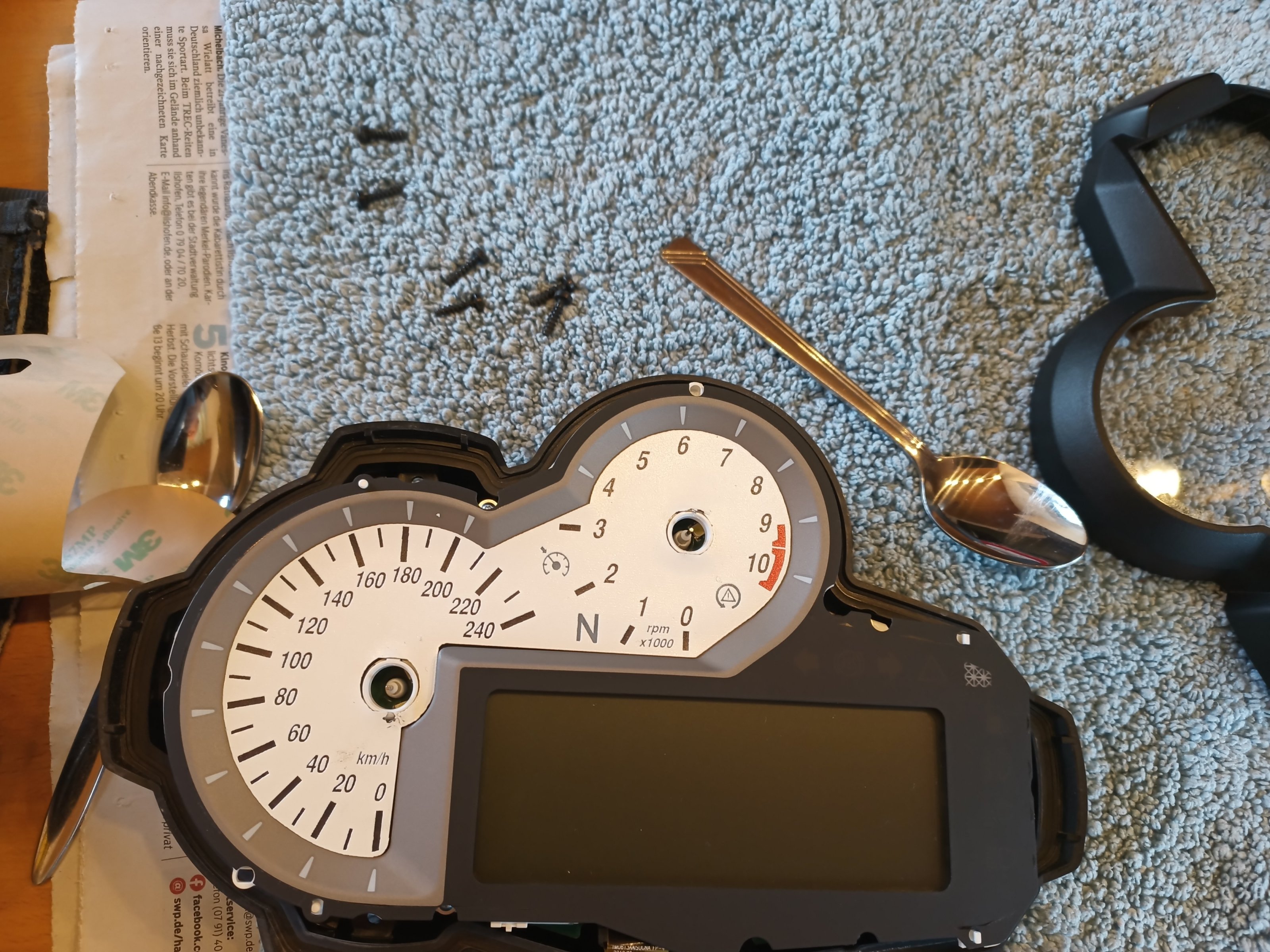

Armatur nun die , Glaube Sechs Schräubchen, lösen und scheibe runter, Achtung nicht innen an die Scheibe langen ist beschichtet!:byebye:

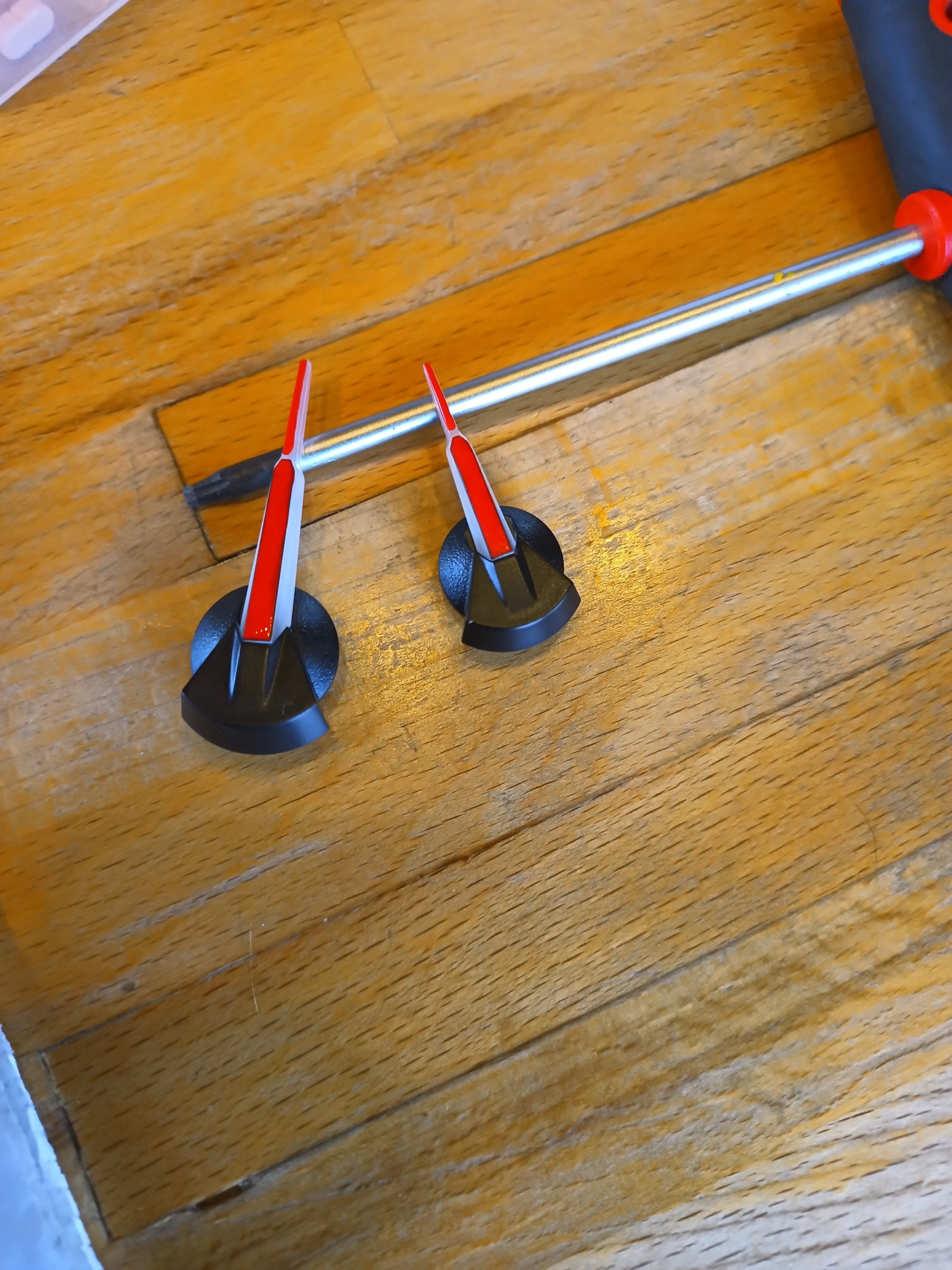

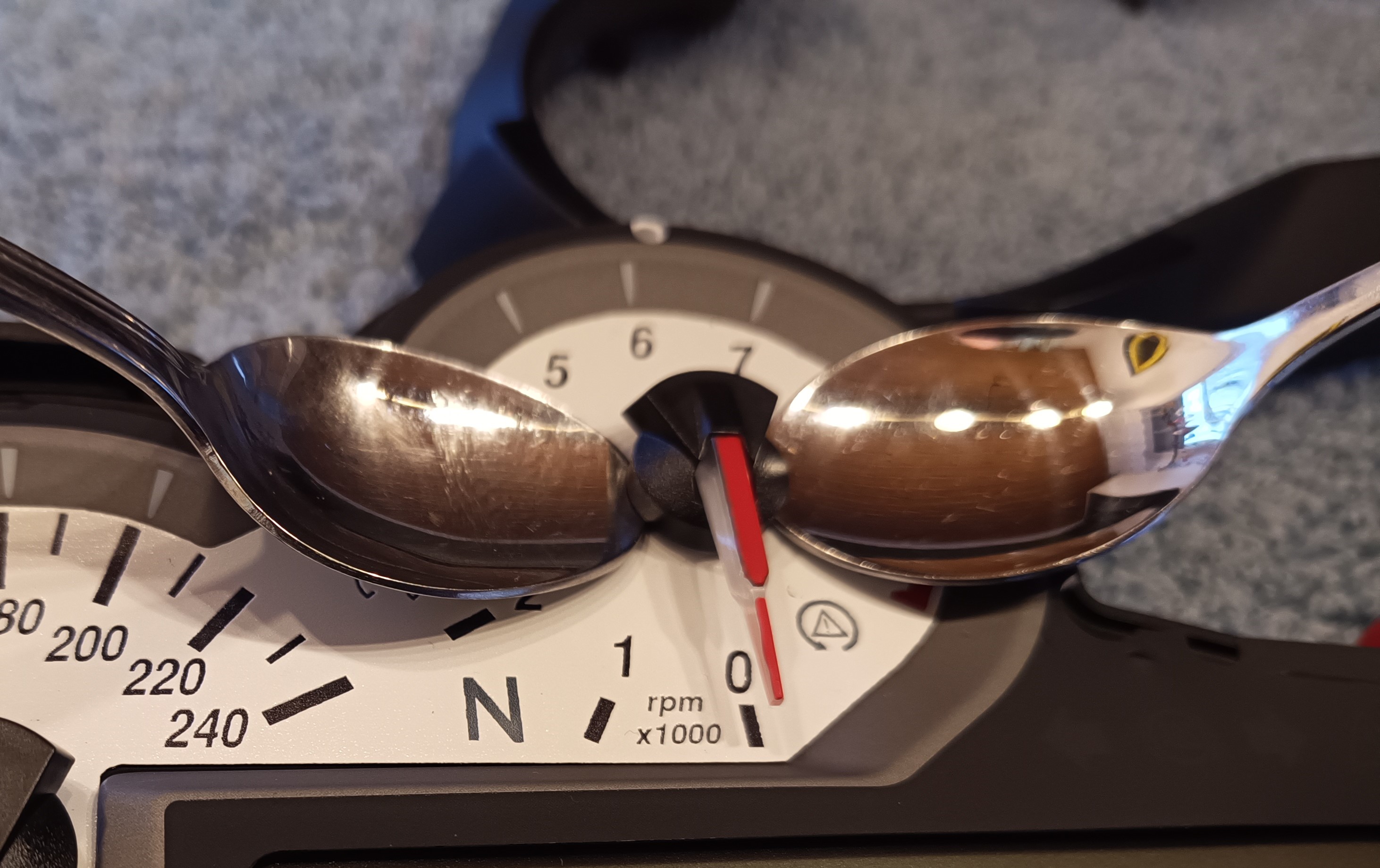

Dann am besten mit zwei Tee Löffeln sanft die Zeiger nach oben weg sind nur gesteckt und gegebenenfalls Oberseite lackieren mit Zeigerfarbe.:rollleyyes:

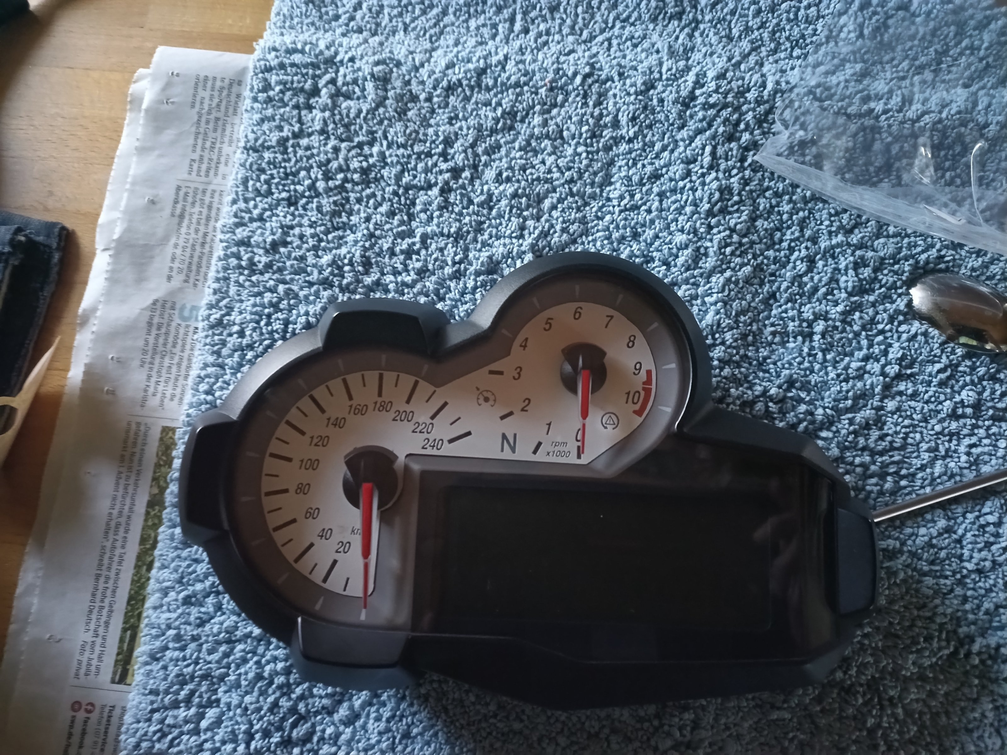

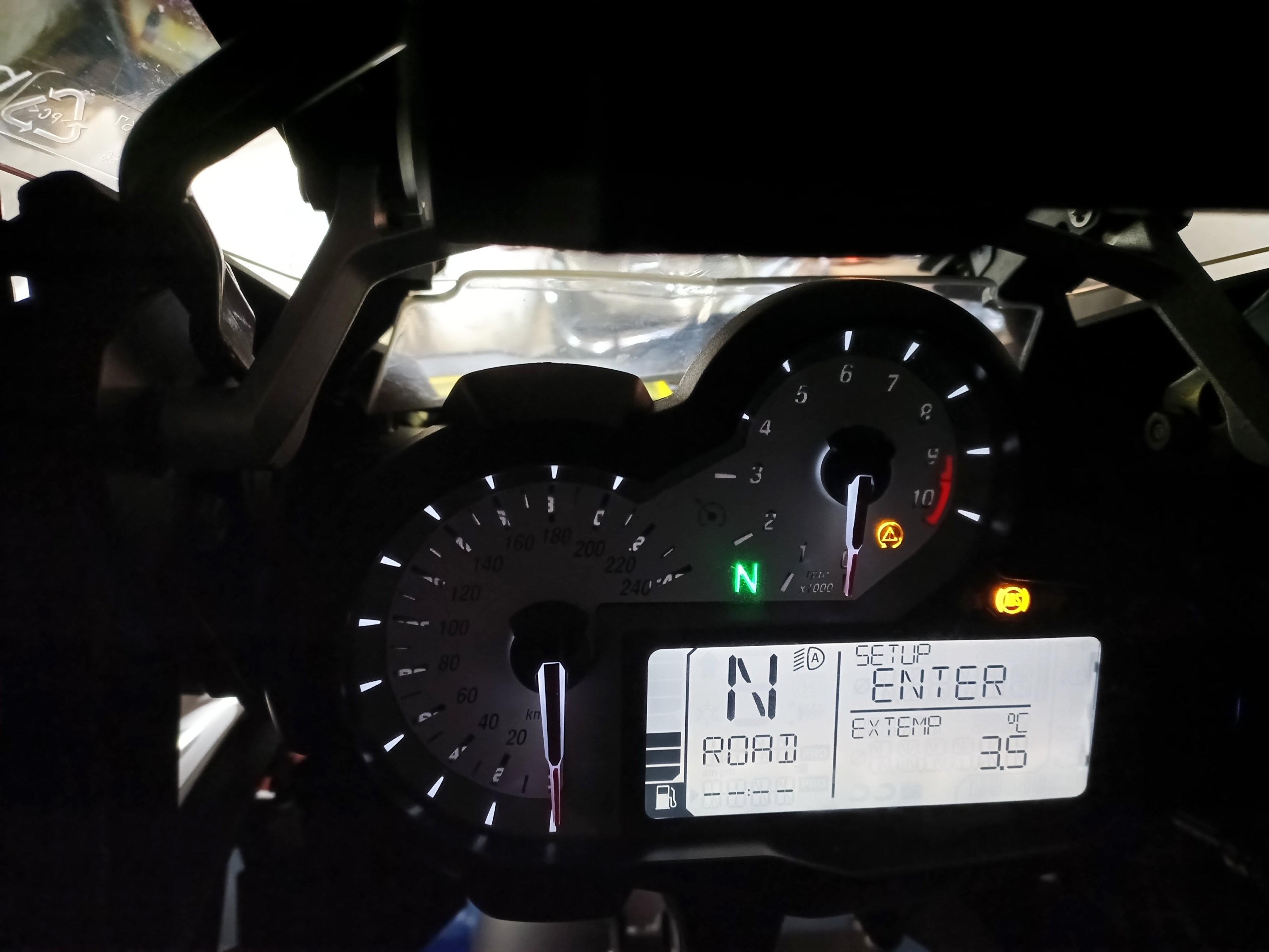

Nun und das war nun mein "Fehler" die originale tachoscheibe mit Lösemittel abwaschen:regeln: . Wegen des Durchleuchten anschließend sauber machen und die neue aufkleben ( ist selbst klebend)
Nun alles wider zusammen und fertig .
Wenn die originale nicht abgewaschen wird schaut das Nachts so aus. Also Murks:daumen-runter:

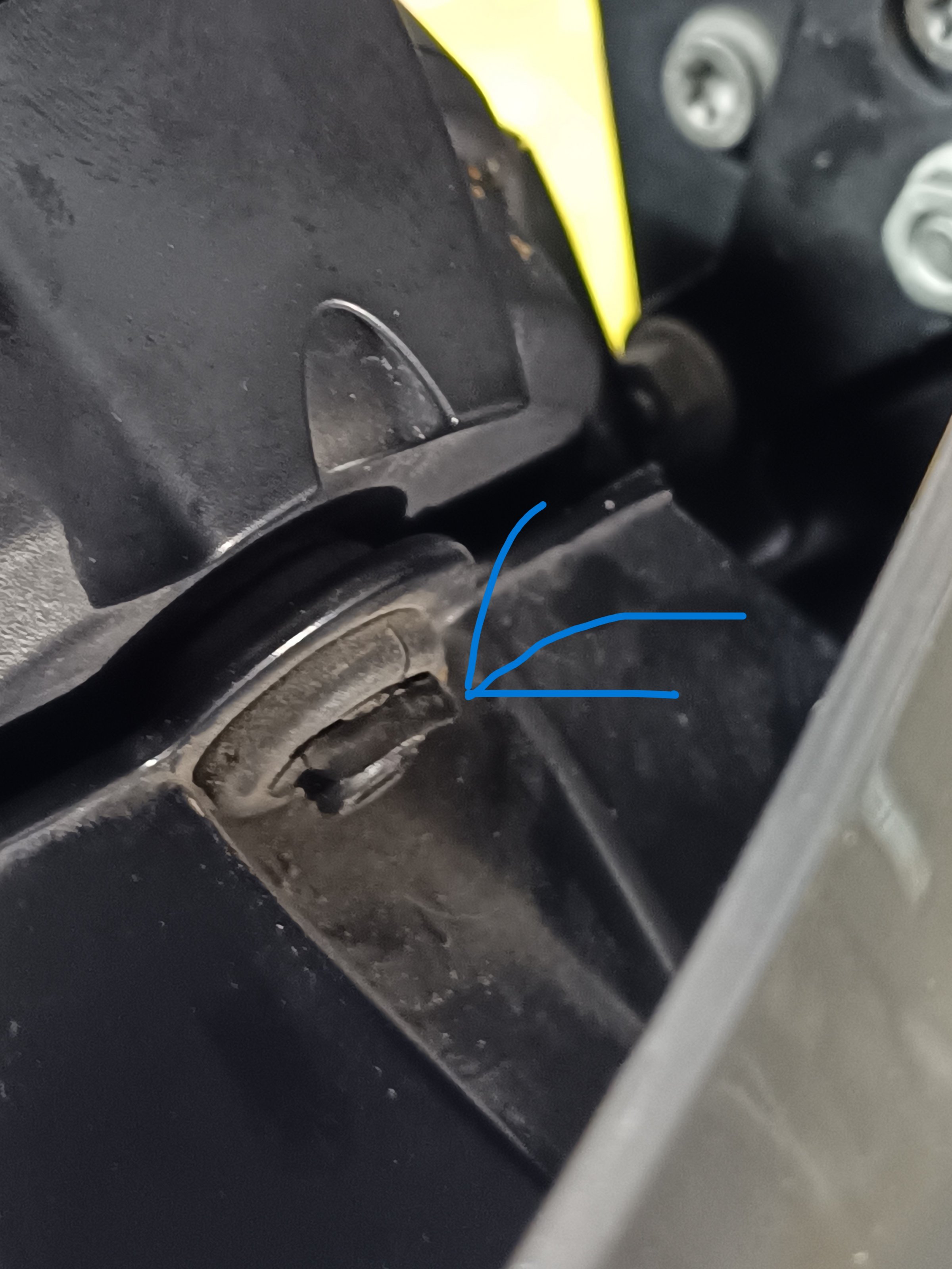

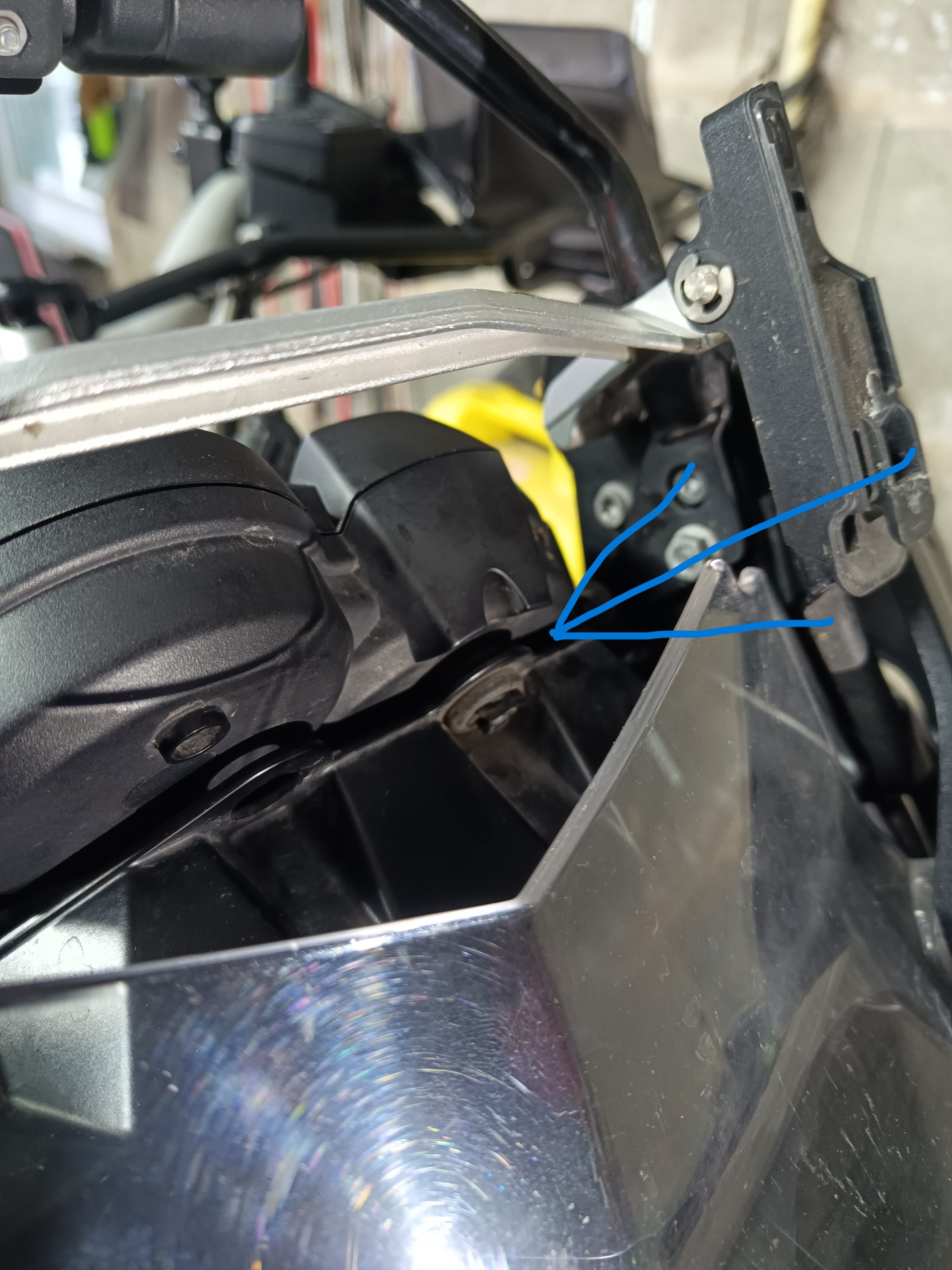

Hallo nun mal die Anleitung
Erstens Die Vier schrauben vom Schild Lösen

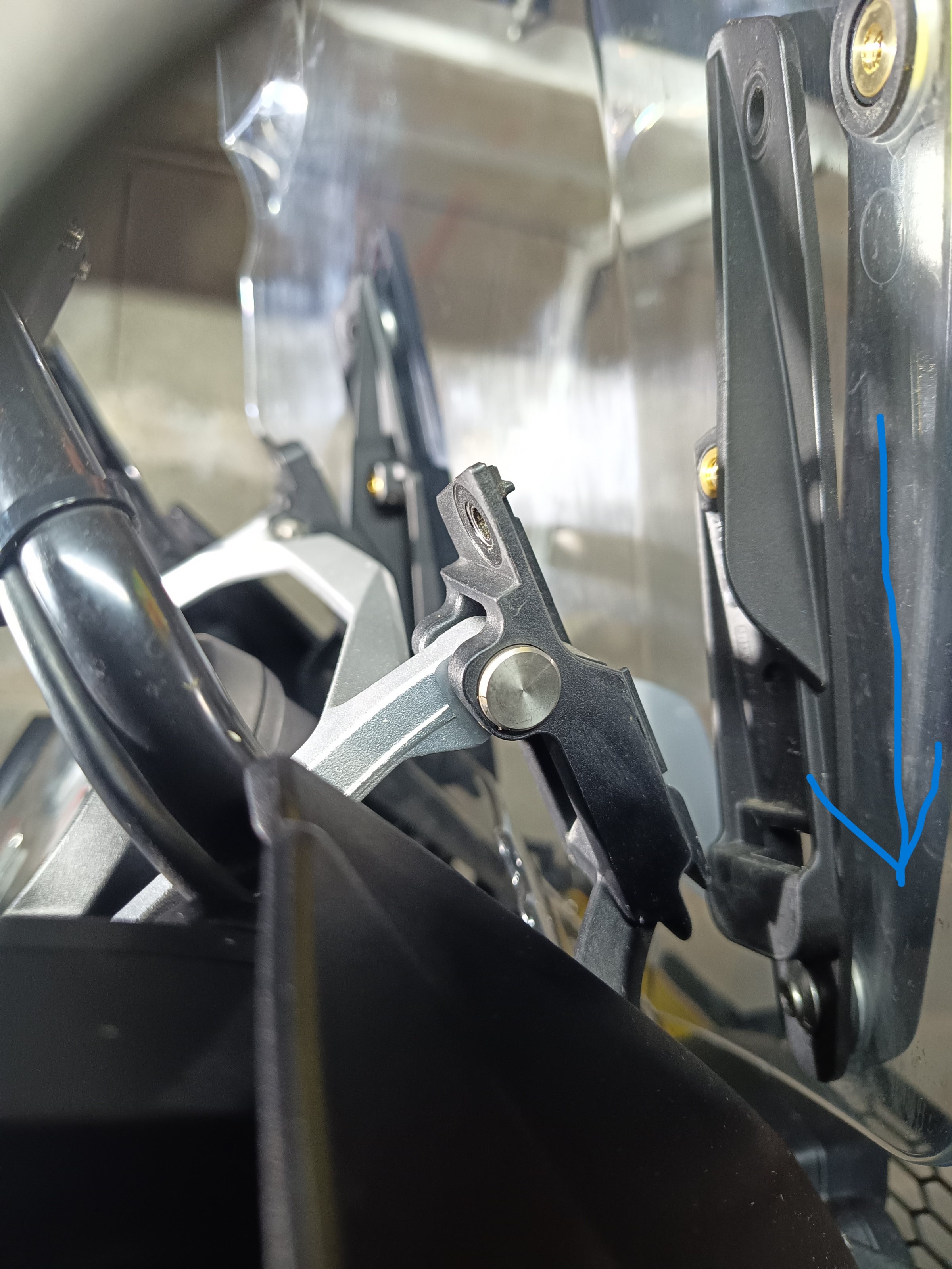

Jetzt Die Sicherung am Tacho mit einem Flachschraubendreher nach oben abziehen.
Anschließend den Tacho nach hinten aus den halte stiften lösen ( nix mehr geschraubt nur gesteckt )

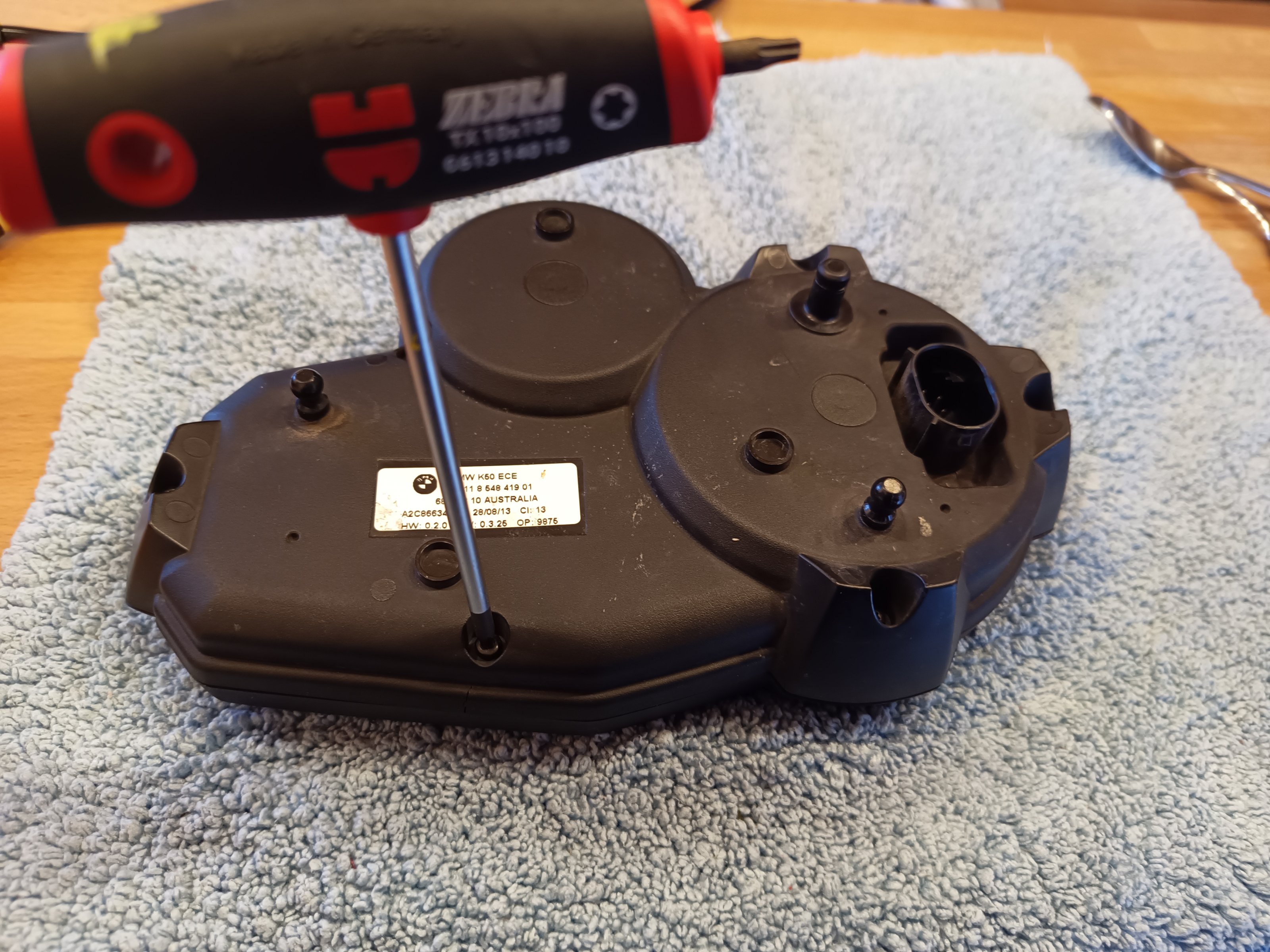

Dann hat man die Einheit in der Hand
Nun Die Sechs Torx schrauben Lösen

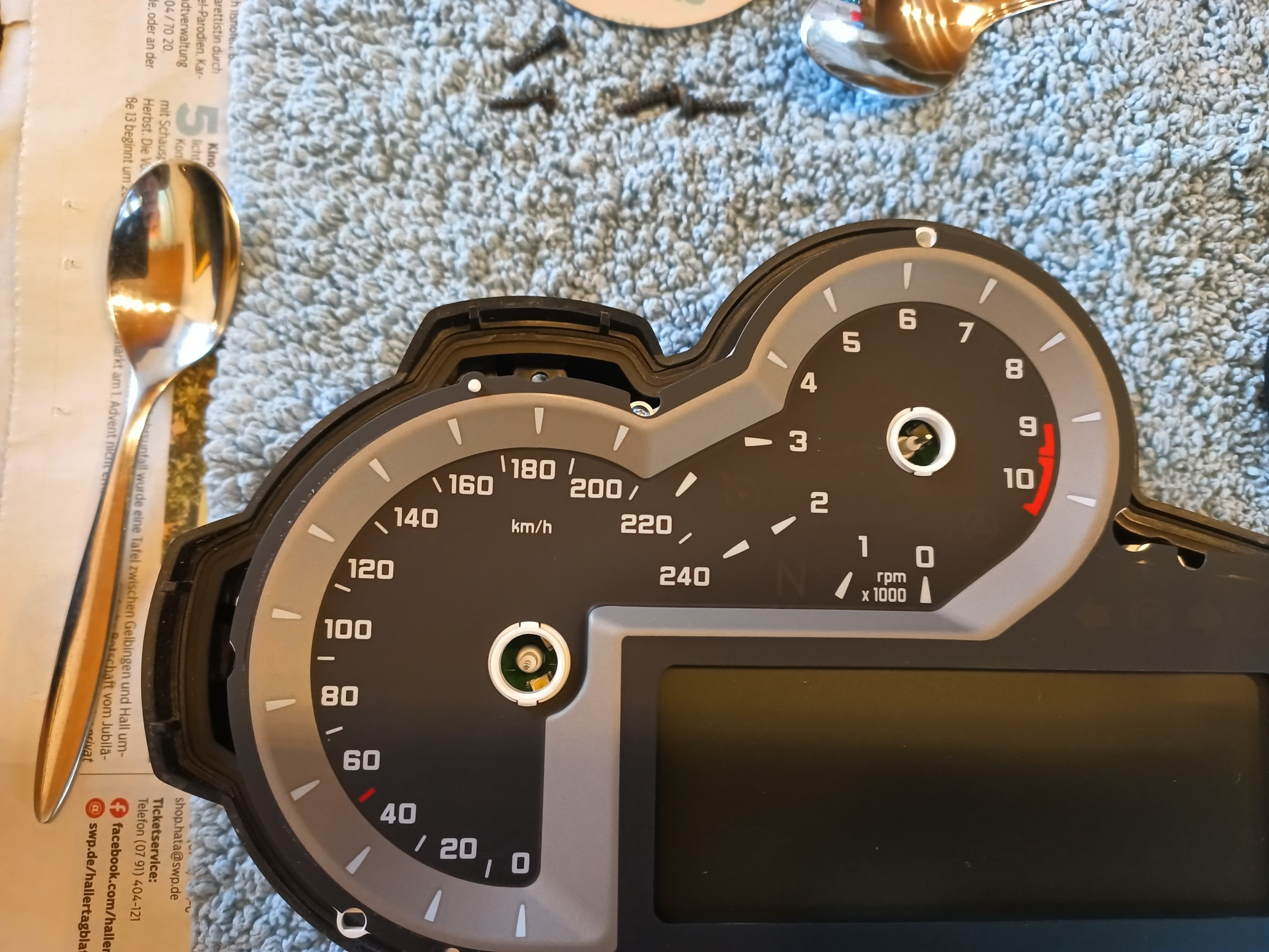

Ok und Jetzt wird es Peinlich Für Mich:eekek:
Habe beim Versuch die untere scheibe abzuwaschen (Durchleuchtung) einen Reiniger genommen der Zu scharf war ohne abwaschen schaut das alles so aus.
Nur Nachts war das nicht hinnehmbar
