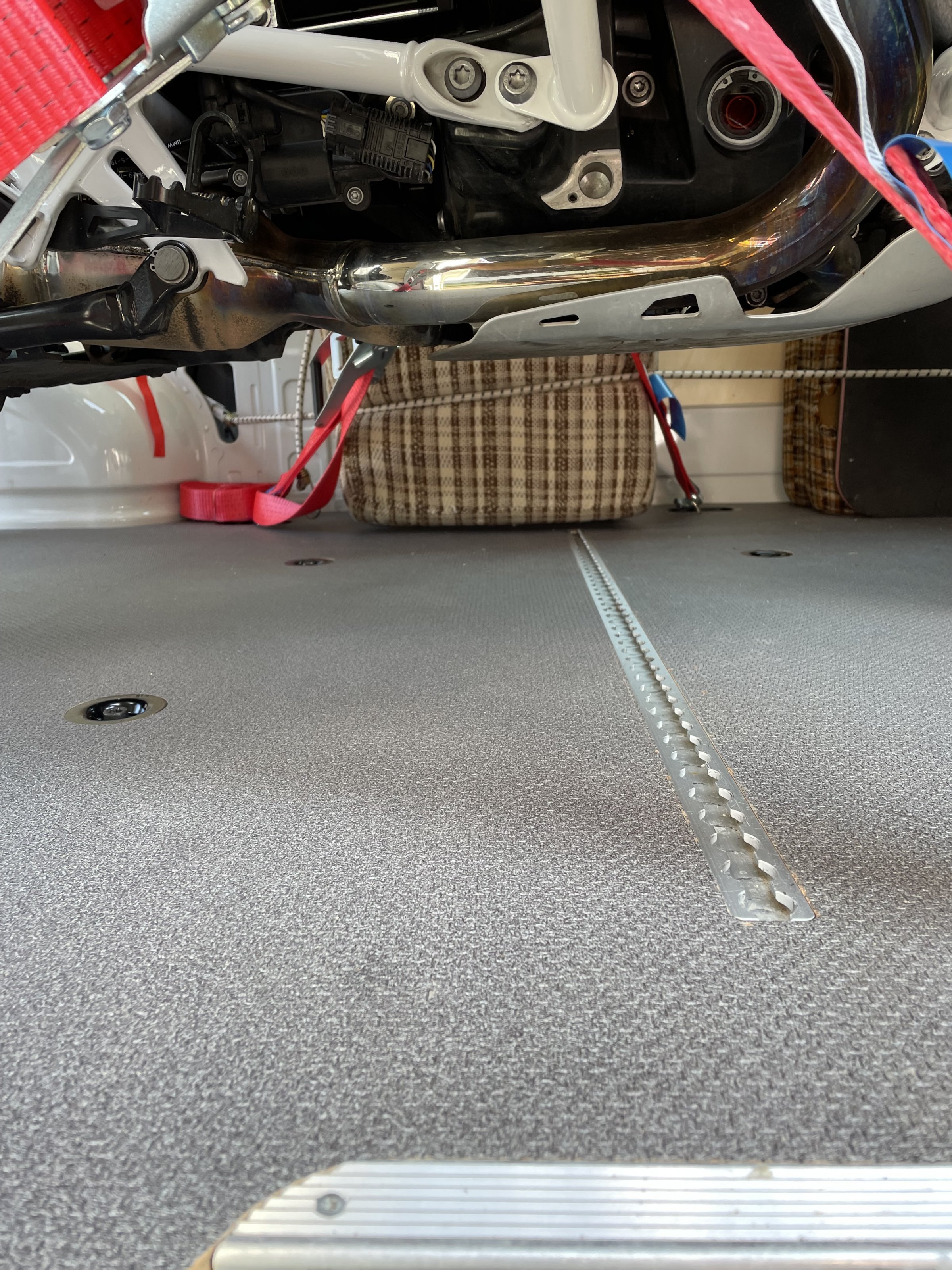

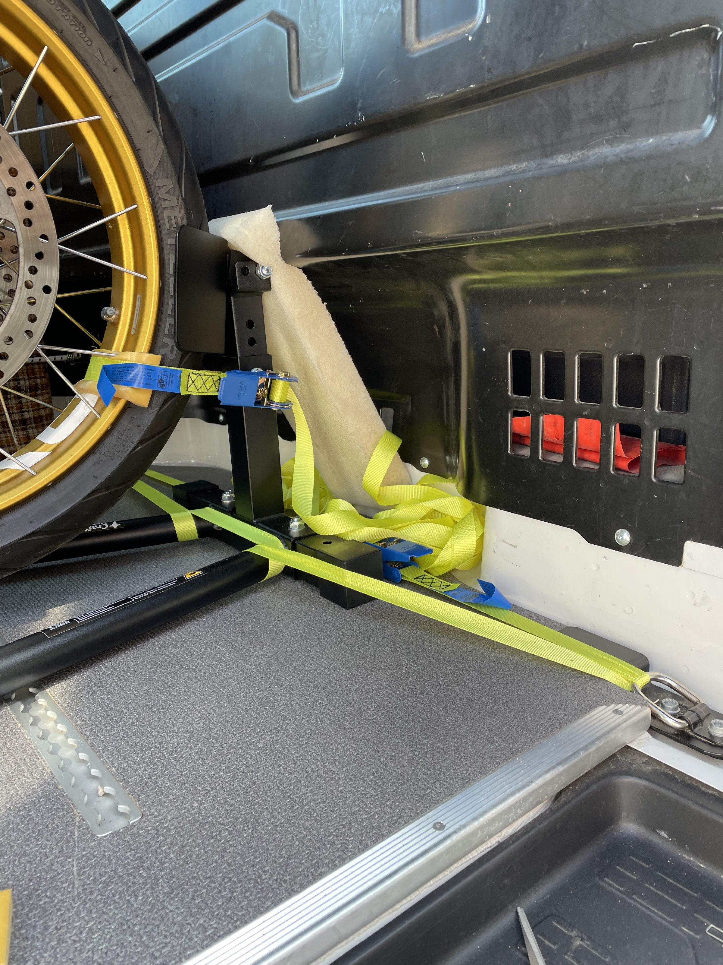

So. Vor lauter Vorfreude habe ich die Dicke schon mal in den Transporter gefahren. Ich muss morgen noch mal ne kleine Strecke fahren und dachte mir ich teste das Verzurren. Besser hier als aufm Weg, wenn was nicht korrekt ist.
Anbei mal ein paar Fotos. Meint ihr das ist gut so? Wackeln tut da nix. Habe die auch ganz ordentlich in die Federung gezurrt.

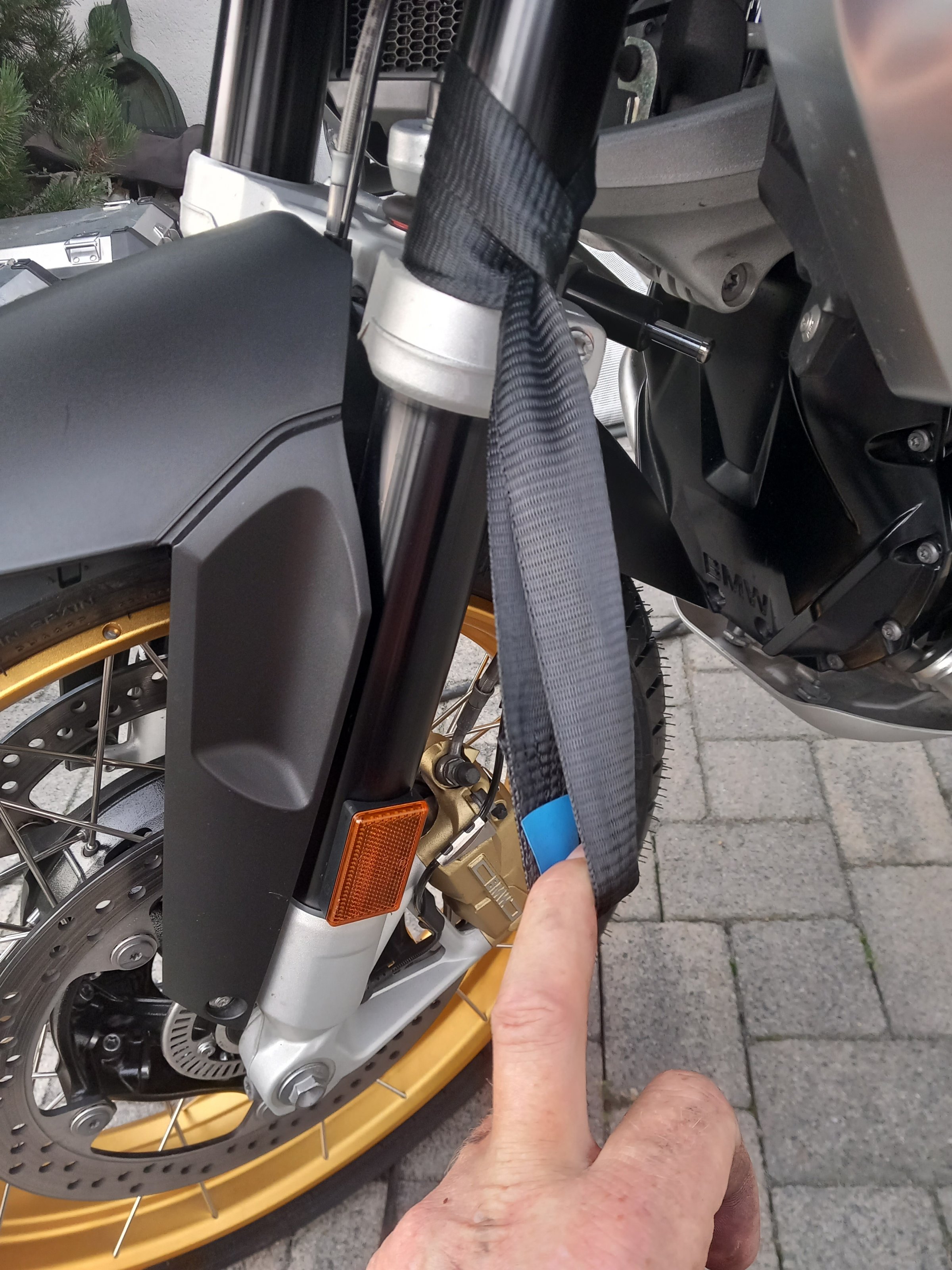

Statt an den Bügeln oder statt des Gurtes am Rad?

Baue ich morgen mal um. Hab gesehen im Handbuch steht es sogar so drin wie du es machst 👍

@GS Dude
deine Verzurrung (von gestern) stützt sich nach vorne nur an der Trennwand ab (da wo der Schaumstoffkeil geklemmt ist)?
ich würde da noch einen Zug am HR nach Hinten (und unten machen - das an den Bügel bringt niGS - zieht die GS nur nach unten, aber macht Sie nicht wirklich fest ☝

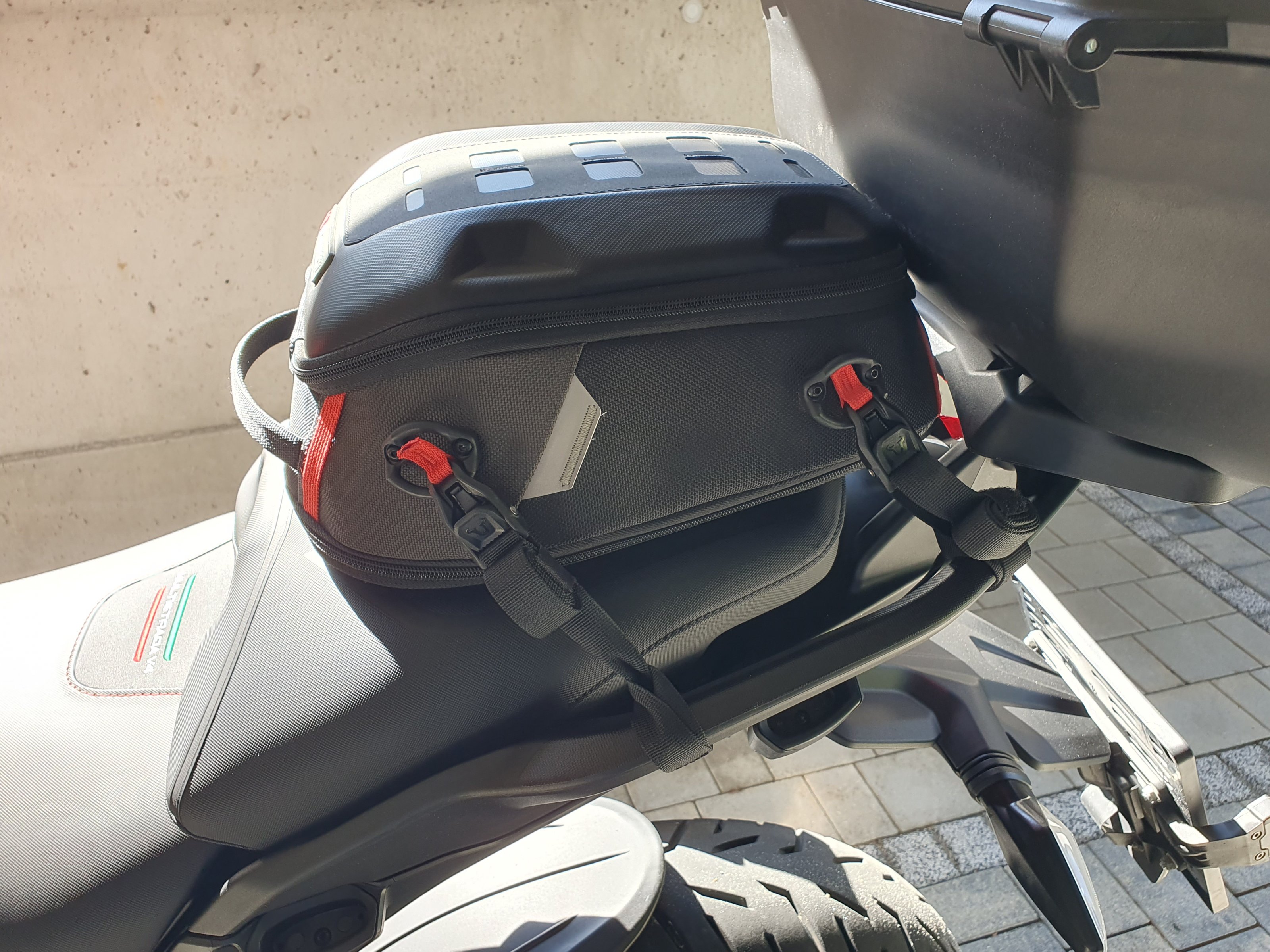

wie ist der Tankrucksack auf dem Soziasitz befestigt?

Ist SW Hecktasche.
Mit den beiliegenden Gurten.
