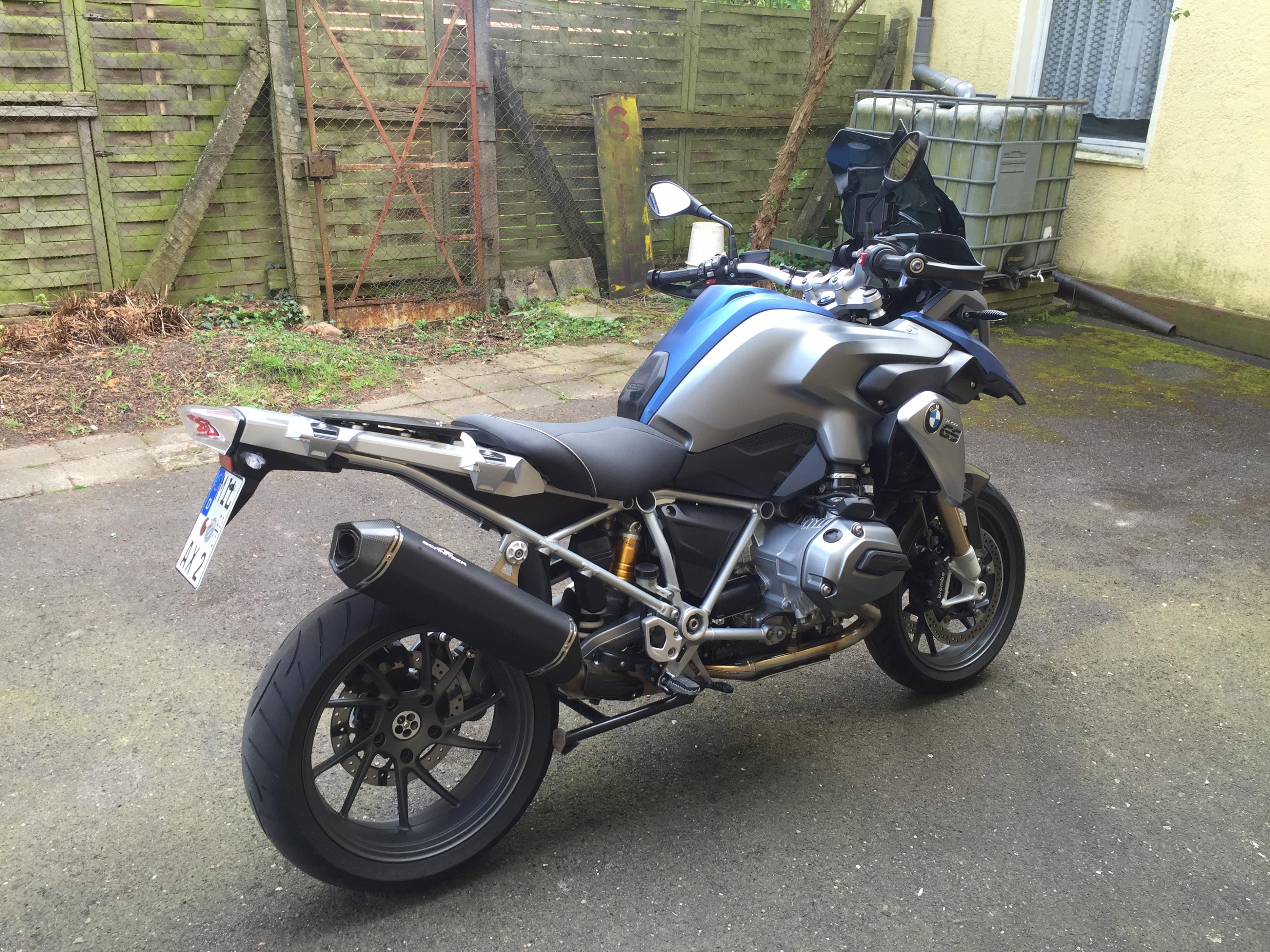

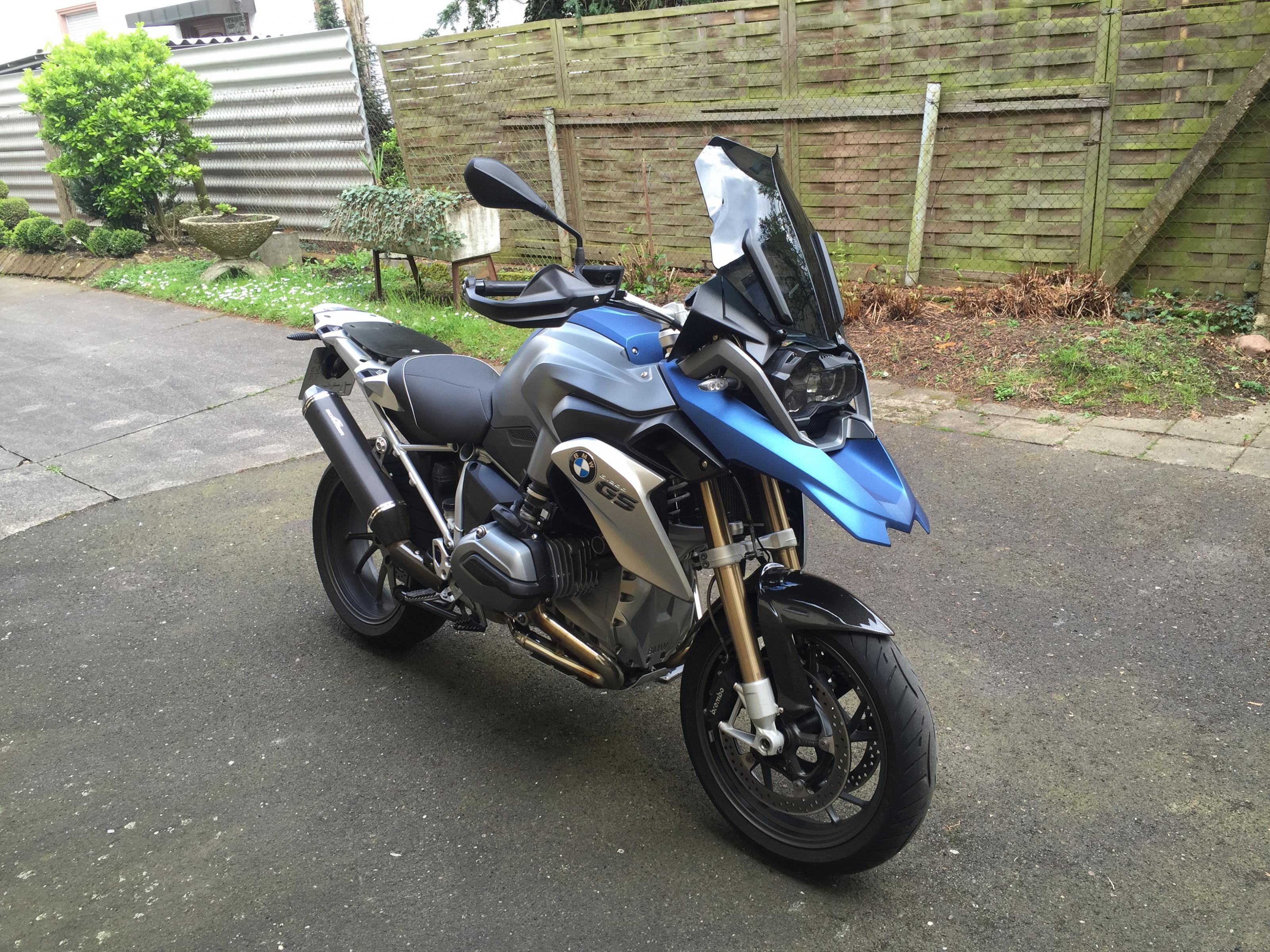

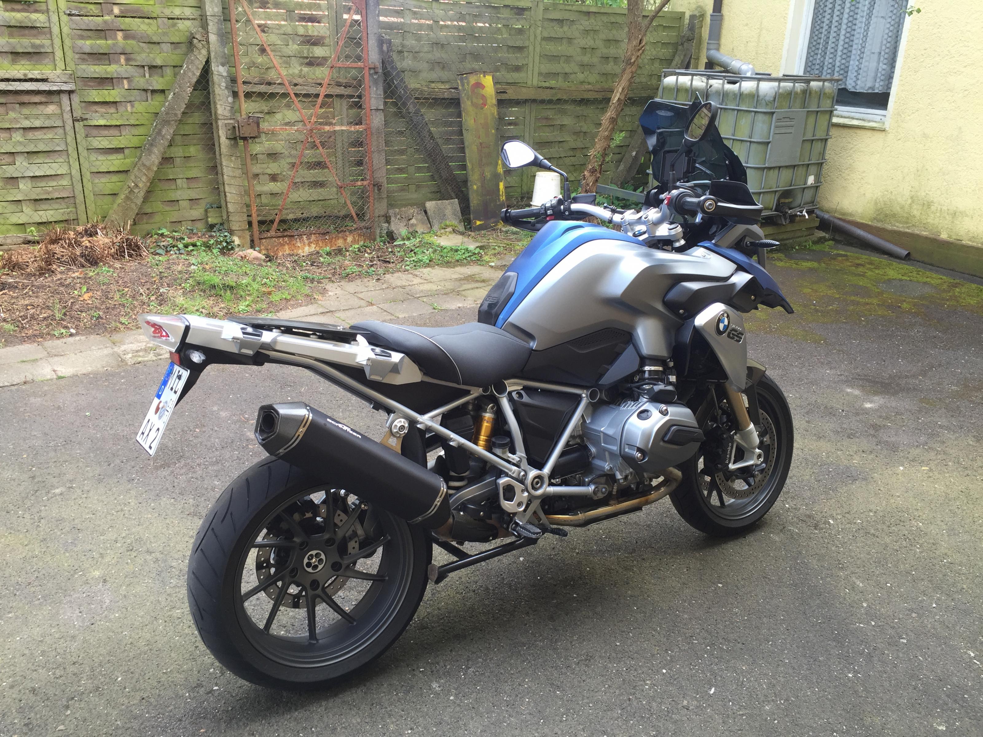

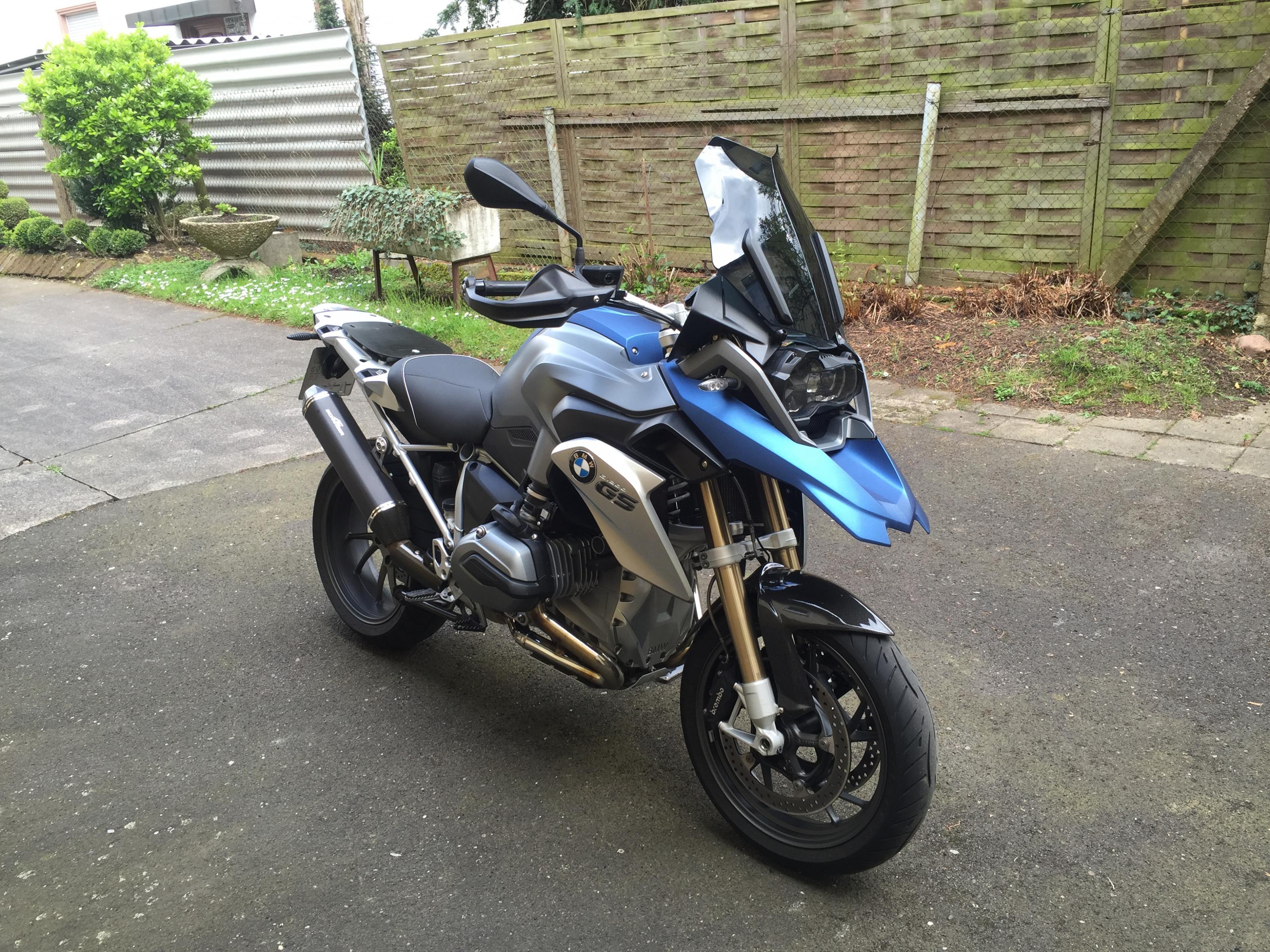

Hi,
ich habe den Umbau seit letztem Jahr.
Kann man nur empfehlen.

Hi,

Hi Leute,
sry für die späten Antworten.
Der ABS Ring muss nicht gewechselt werden.
Ich habe den 17 Zoll Satz mit 320mm Bremsscheiben ausrüsten lassen,
dadurch kann ich ihn schnell wechseln auf 19 Zoll fürs Gelände/Touren wechseln.
Zum Thema Handling:;)
sie lässt sich mit den 17ern in die Kurven legen, wie meine alte F800R die ich davor gefahren bin.
Kein lässtiges in die Kurve drücken mehr, sie fällt regelrecht hinein.
Die Maschine ist vorne etws tiefer.
Ab ca 190km/h schauckelt sie sich auf der Autobahn auf.
Bei den reifen konnte ich mich zwischen den Michelin Z8 und dem Bridgestone T30 entscheiden.
Anbei noch ein Bild von hinten
