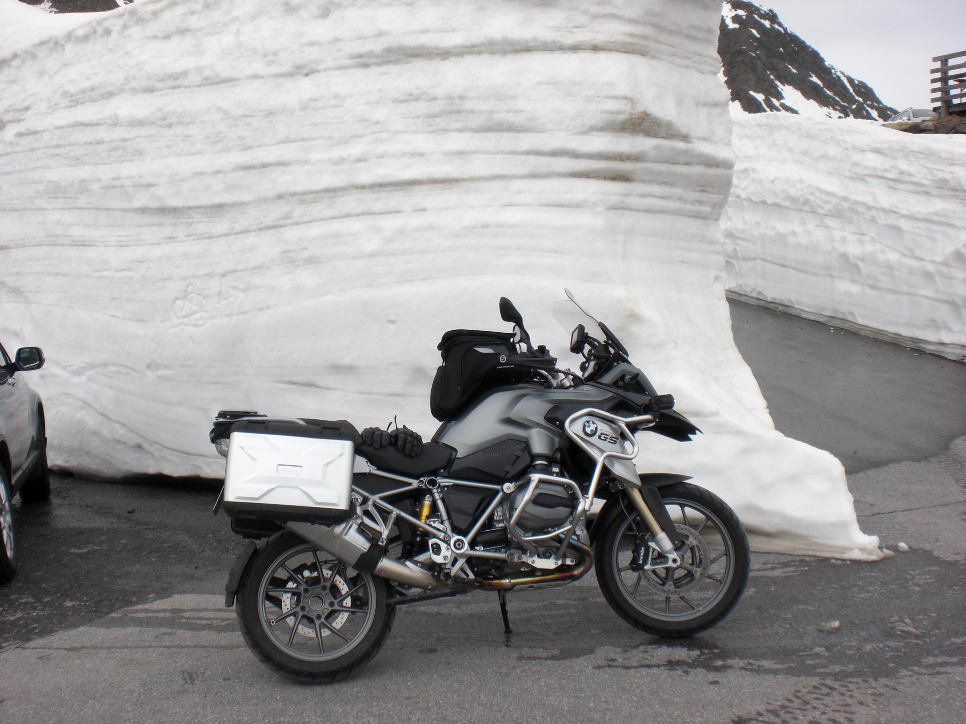

Eigentlich passt das Perfekt egal ob mit oder ohne Elektro (Hier ein Bild auf meiner Normalen GS)
Was beachtet werden muß, ist ob mit oder ohne Keyless!!!!
Denn für das Schlüssellose System benötigst Du längere Buchsen!!!!
Da könnte der Fehler bei Dir liegen!!??
mfg.
Ich habe das Teil mit Keyless und dem entsprechenden Ring: Da passt alles perfekt!

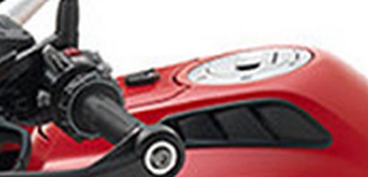

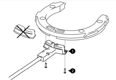

.. nur in diesem fall ist das leider komplett anderst bei der ADV - die hat oben am tank noch ein fach, das die "normale LC" eben nicht hat - hieraus resultiert nun das entsprechende "problem" .. :rolleyes:
siehe bilder : dann wird es eventuell klarer..
