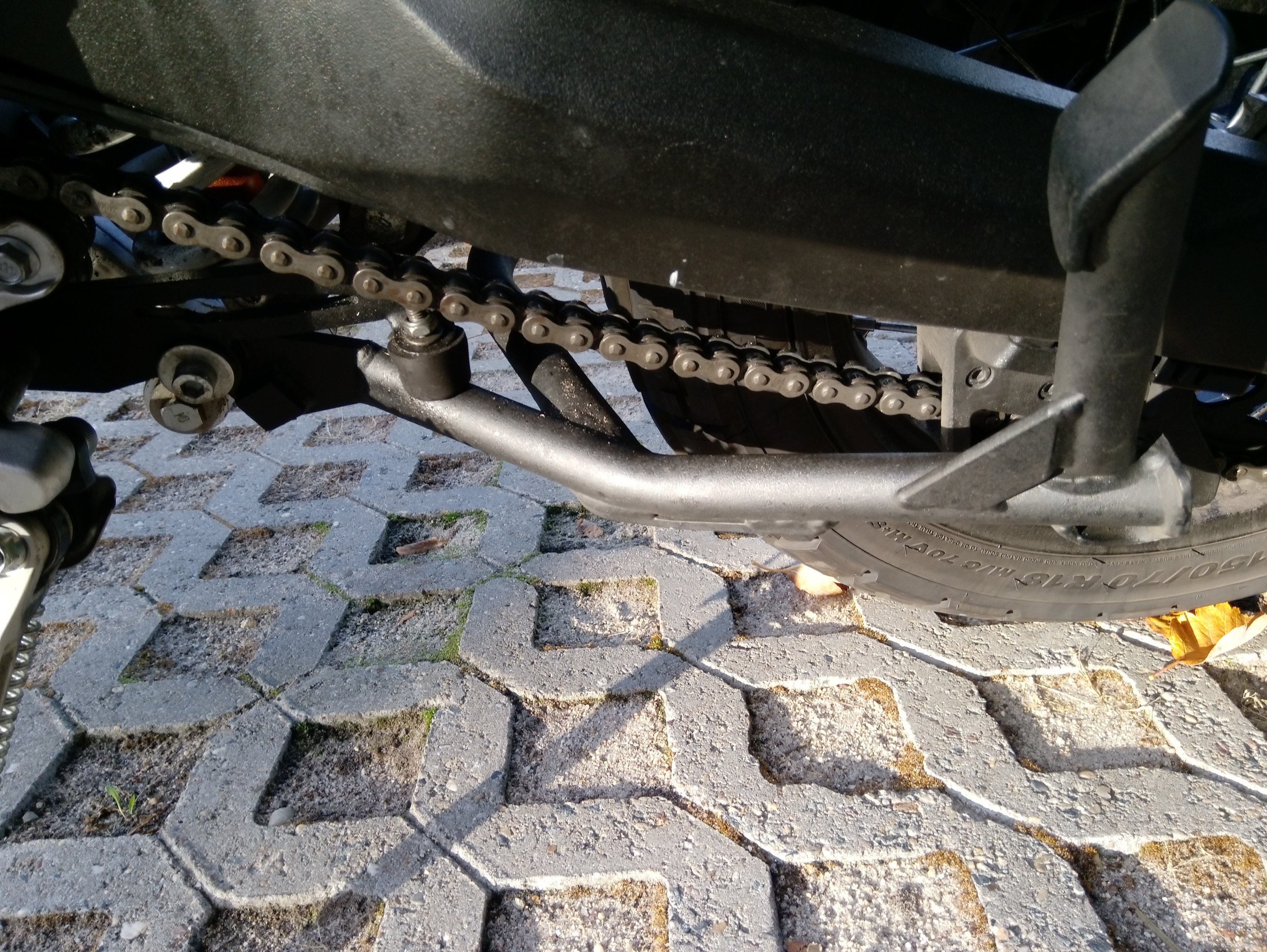

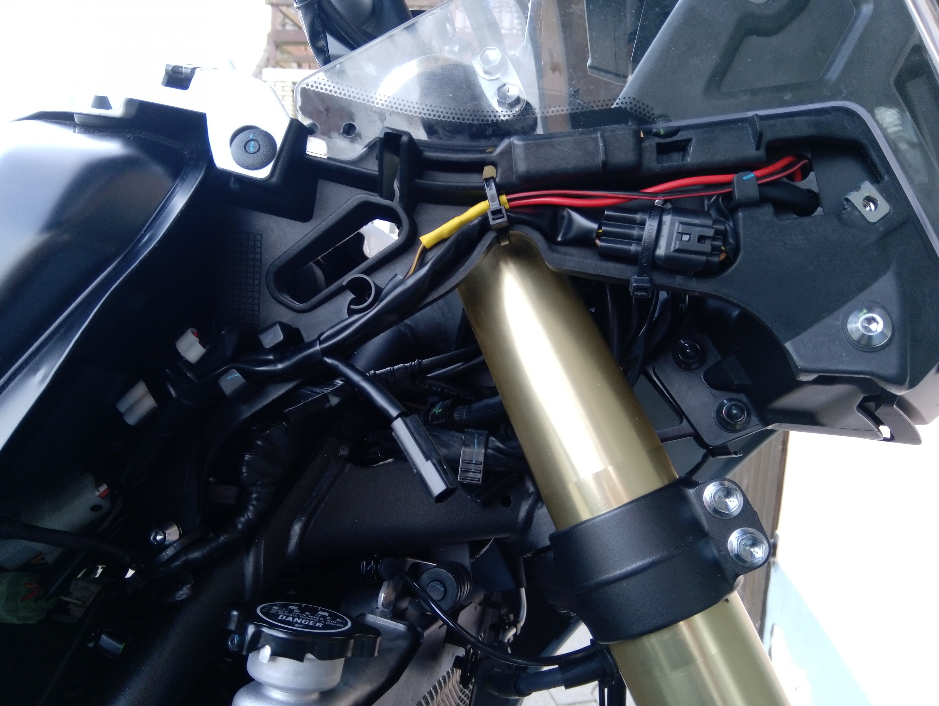

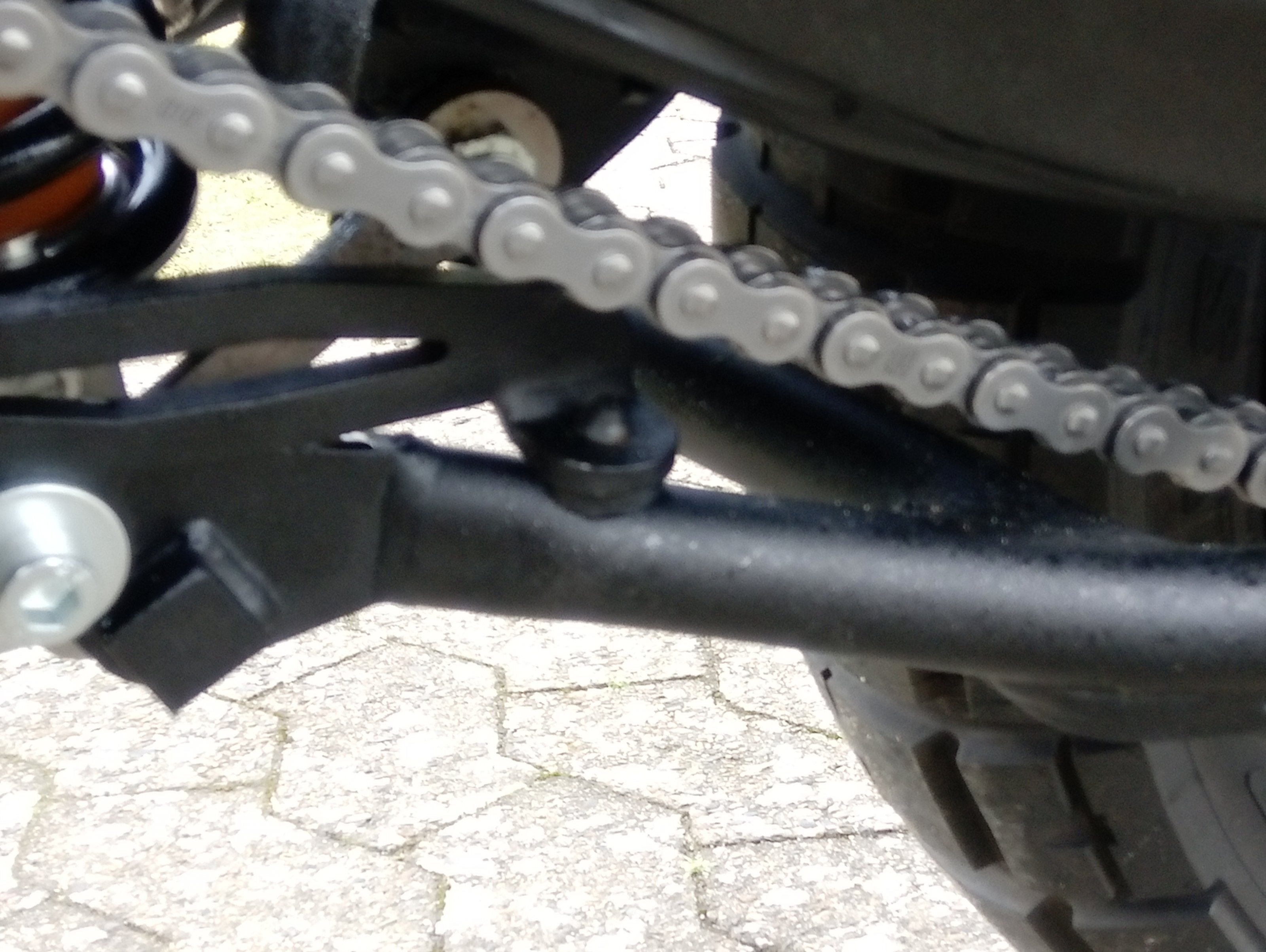

bzgl. Hepco & Becker Hauptständer Anschlag habe ich einen Tür-Stopper (Klein ,Schwarz 3€ Baumarkt) verbaut, um den Abstand des Querholms etwas zu vergrössern. mir war die Kette zu dicht dran 1 Foto Original.3.Foto mit Tür-stopper und Messpunkt um die Kettenspannung zu Kontrollieren min.38-43mm Max. Und wer eine 2.NetzUSB-dose USB, verbauen will und nicht die ganze Front demontieren möchte kann es so machen .Den Durchbruch nach entfernen des Gummistöpsels etwas weiten (Feines Sandpapier ,damit das Netzbuchse stramm reingeht und das Kabel nach Demontage des rechten Seitenteils (Achtung Haken oben ,der abbrechen kann)die Kabel durch die Seitliche Bohrung mittels eines Hilfs-drahtes durchführen, und wie bei mir verlöten und einschrumpfen .Foto2 Angeschlossen wird das ganze am 2 Ampere Stecker,der bei mir gekappt wurdeIMG_20201004_173228.jpg

Zum Bild mit der 2. Netz usb dose sei bemerkt ,die aus einander keilenden Stecker der Oxfort Heizgriffe Adventure die Wunderbar sind ,aber beim ersten verbauen etwas zu kurze Kabe haben und ich sie in Stufe 2 verlängerte und direkt ohne Stecker oder Adapter-gedöns mit dem Dreipoligen 10 Ampere Anschluss verlötete und verschrumpfte und somit über Zündungs+ angesteuert werden. Das auf dem Bild zu sehende ist der 1. Pfusch.jetzt ist es Perfect und sie Heizen Toll für 63€ bei Amazon . Jens

Ich hab mir grad mal die Bilder von Deinem Hepco&Becker angeguckt. Ich hab den ja auch, aber bei mir ist das mit dem originalen Gummipuffer nicht so eng, wie bei Dir. Ich glaube, das liegt an Deiner stärkeren Heckfeder, die Du verbaut hast. Da steht Dein Heck höher und die Kette kommt bedrohlich nah an den Hauptständer. Bei mir mit Originalfeder ist das nicht so eng, mein Gummipuffer funktioniert prima.

Habe jetzt einen ca.40mm abstand zur Kette mit Türstopper, gegenüber dem Original-Gummipuffer des H&B,unabhänhig von der Heck-feder wenn es auch nicht so aussieht,und einen Messpunkt am Ende des unteren Schleifschutzes zum Messendes Kettendurch-Hangs des zwischen 38 mm und 43 mm liegen sollte,also 5mm Spielraum bis mitte Kettenlasche.55mm sollten auf keinen Fall überschritten werden ,da sonst Ketten-abwurf vorprogramiert ist .Ich empfehle den Automatischen 12 Stufigen Kettenöler Moffessor von Berotec der sein Geld 153€ echt wert ist .Gruss Jens
