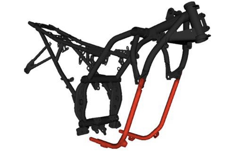

Technolit Konservierungs-Wachs ,rechts und links sind jeweils 4mm Loch 1mal am Steuerkopf ,und am heck
nach abbau des Kunstoff teils wo das Rahmenrohr am Ende geqwetscht ist.Ein bischen Suchen ,hast ja ZeitGruss Jens

Genau ,der Überschuss läuft durch Bohrung Tenere 700 unten wieder ab ,ob es was bringt ,muss sich zeigen ,aber ich bin froh das, gleich am Anfang gemacht zu haben ,den es scheint das die Roh-Rahmen erst eine gewisse Patina Rost haben müssen ,um sie zu Pulvern ,oder zu lackieren .Und ist auch klar das Schwitzwasser ,das sich in kleinen Tröpfchen anhaftet ,in den Wintermonaten und sorgt für einen gute inneren Korrosions-Prozess der Kaum zu sehen ist. Die Bohrungen befinden sich meist kurz vor einer Schweiss-Naht.Jens

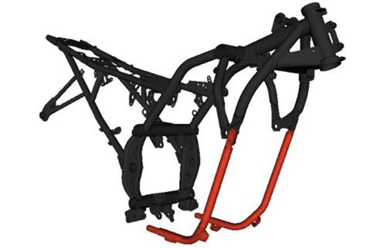

@Jens:
Du hast uns da son schönes Bildchen von dem Rahmen gemacht. Kannst Du da mal einzeichnen oder sonstwie beschreiben, wo die Löcher sind, wo man reinkommt?
An den orangefarbenen Unterzügen hab ich sie schon gefunden und entprechend behandelt, aber die könnte man im Notfall mit wenig Aufwand auch austauschen.
Aber wo gehts Du am Hauptrahmen rein, ich hab da noch nix gefunden.

Nabend ,am Steuerkopf (dickerer Zylinder vertikal)befindet sich noch eins,evtl. durch Kabelage verdeckt , ansonsten ein gefetteter Stopfen aufs Schwingenlager und am Heckende ,wo das Stahlrohr zu geqwetscht ist . mehr konnte ich bis jetzt auch nicht entdecken ,ausser das es unten irgendwo abläuft.Da ich den Tank noch nicht ab hatte weiss ich auch nicht ob es da noch weitere Bohrungen gibt, na ja wegrosten unter 10 jahren wird sie uns nicht ,aber mann kann dem ja entgegen wirken ,wenn es denn geht.Oder ist das Mimikrie?.Ich habe es jedenfalls gemacht. Gruss Jens
