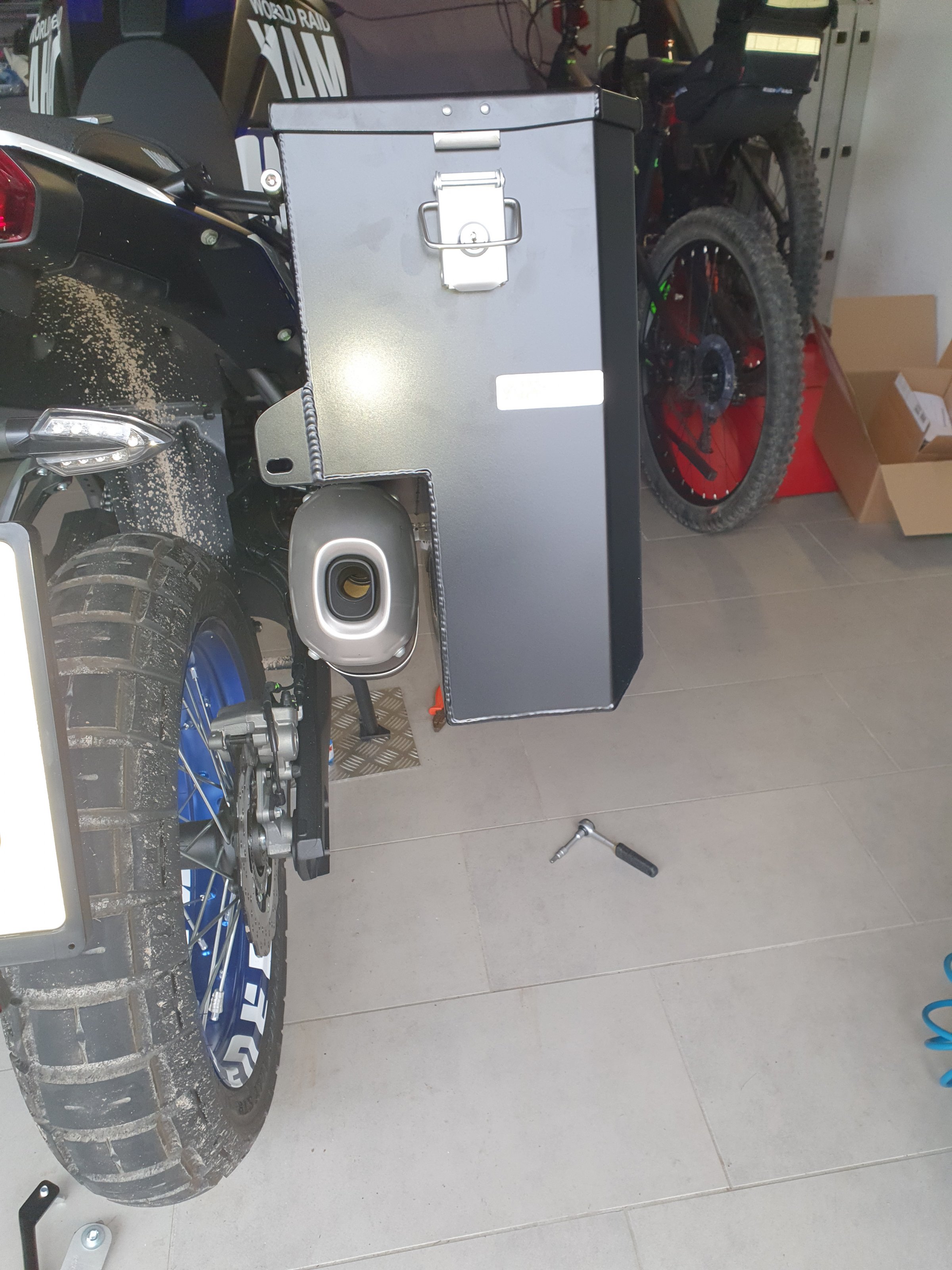

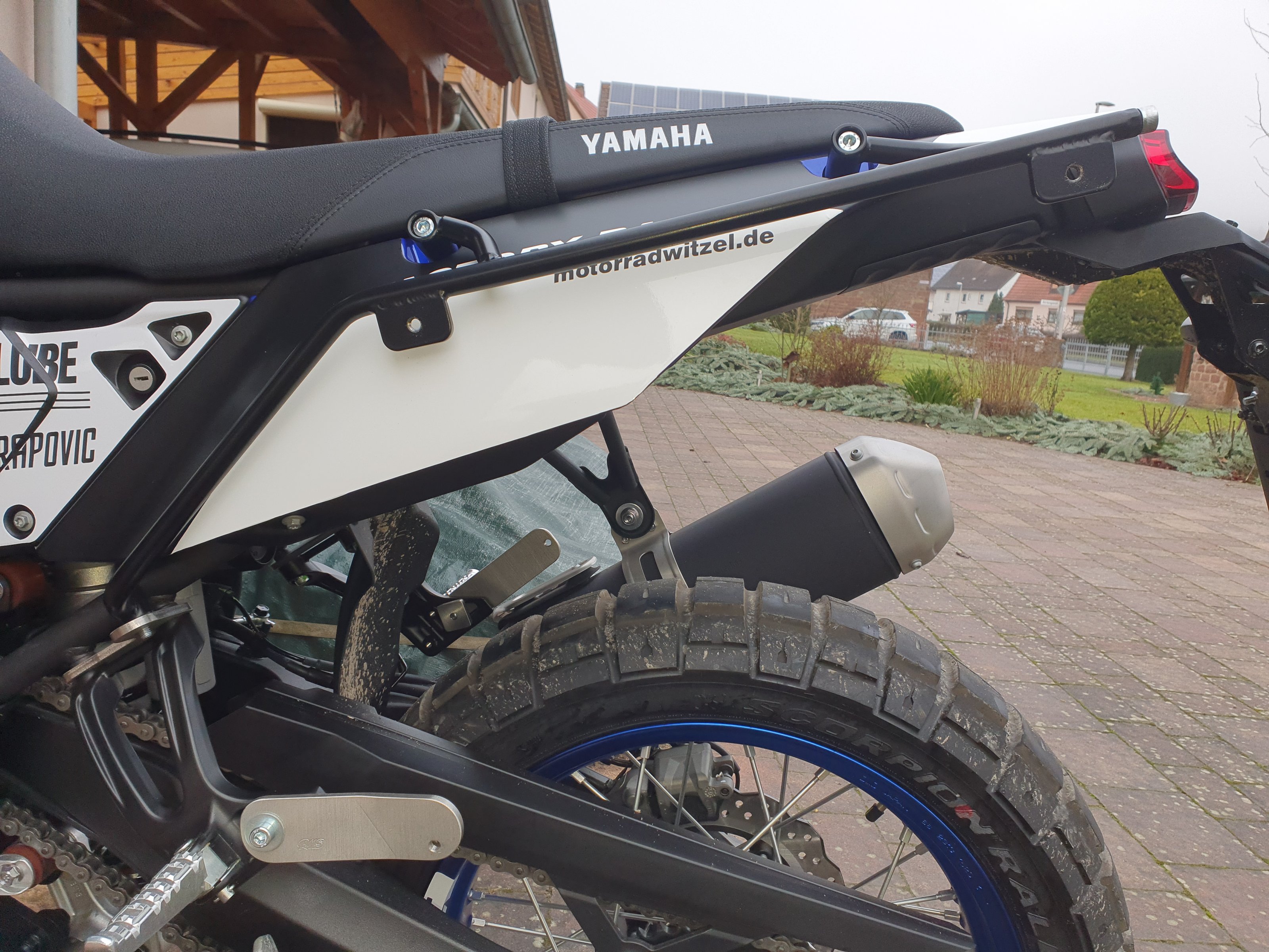

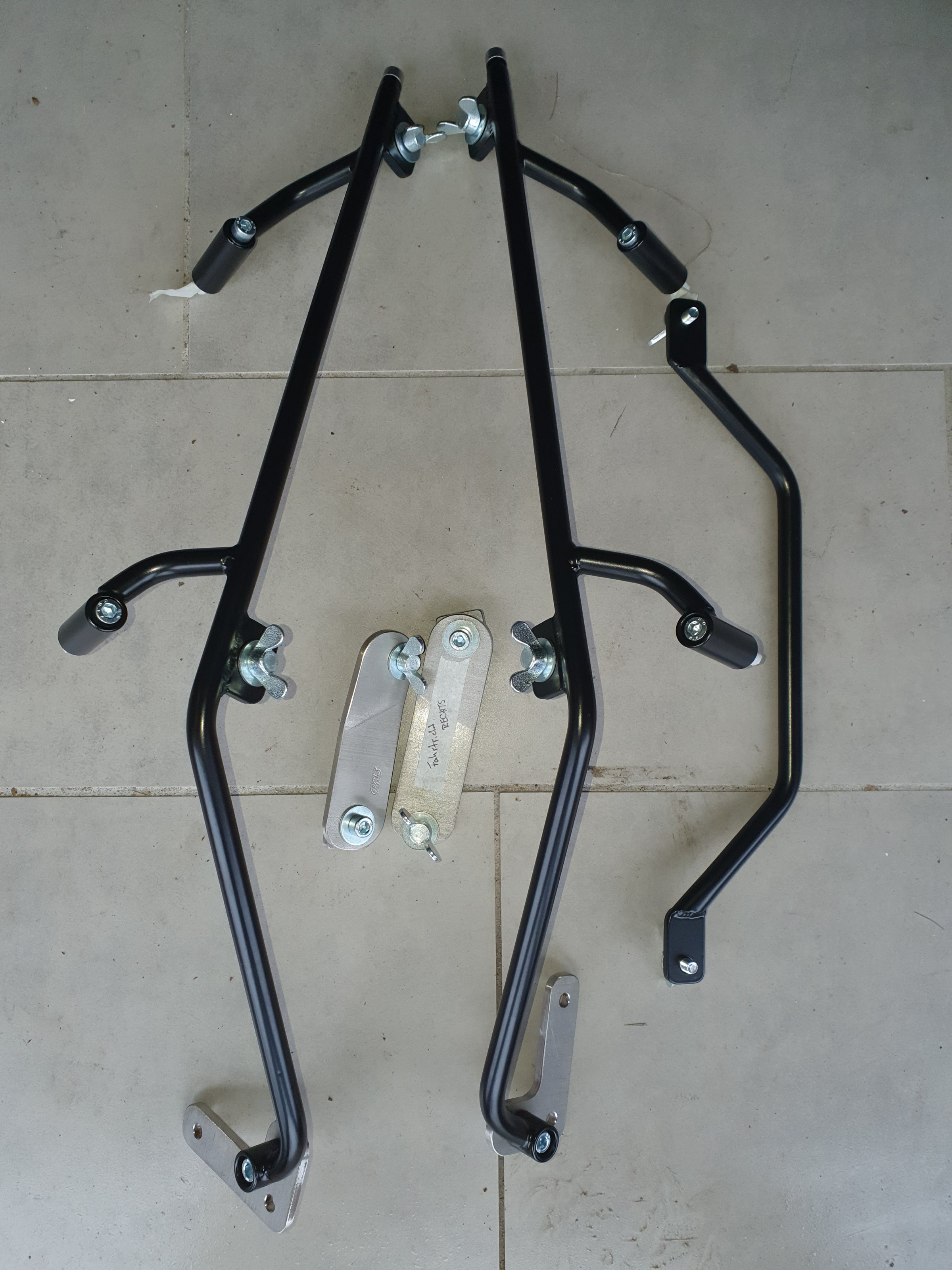

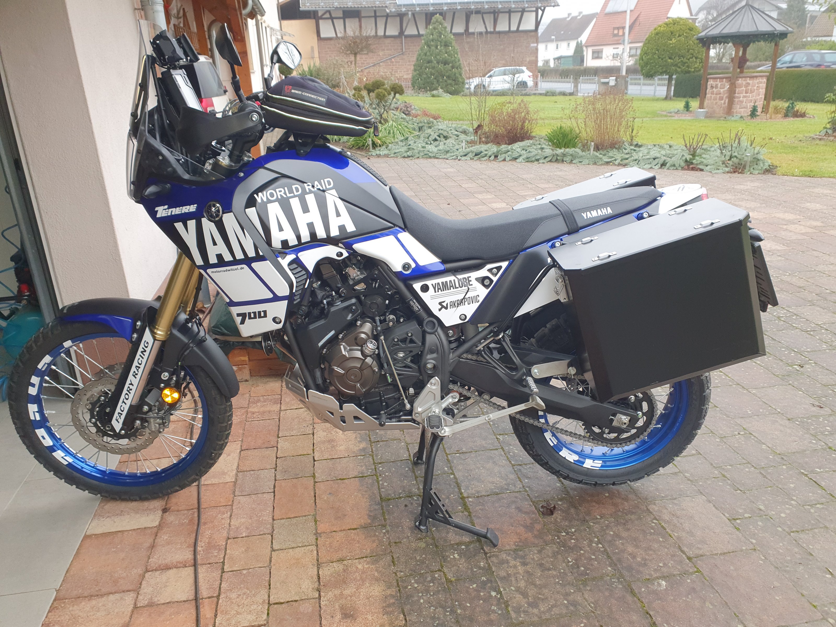

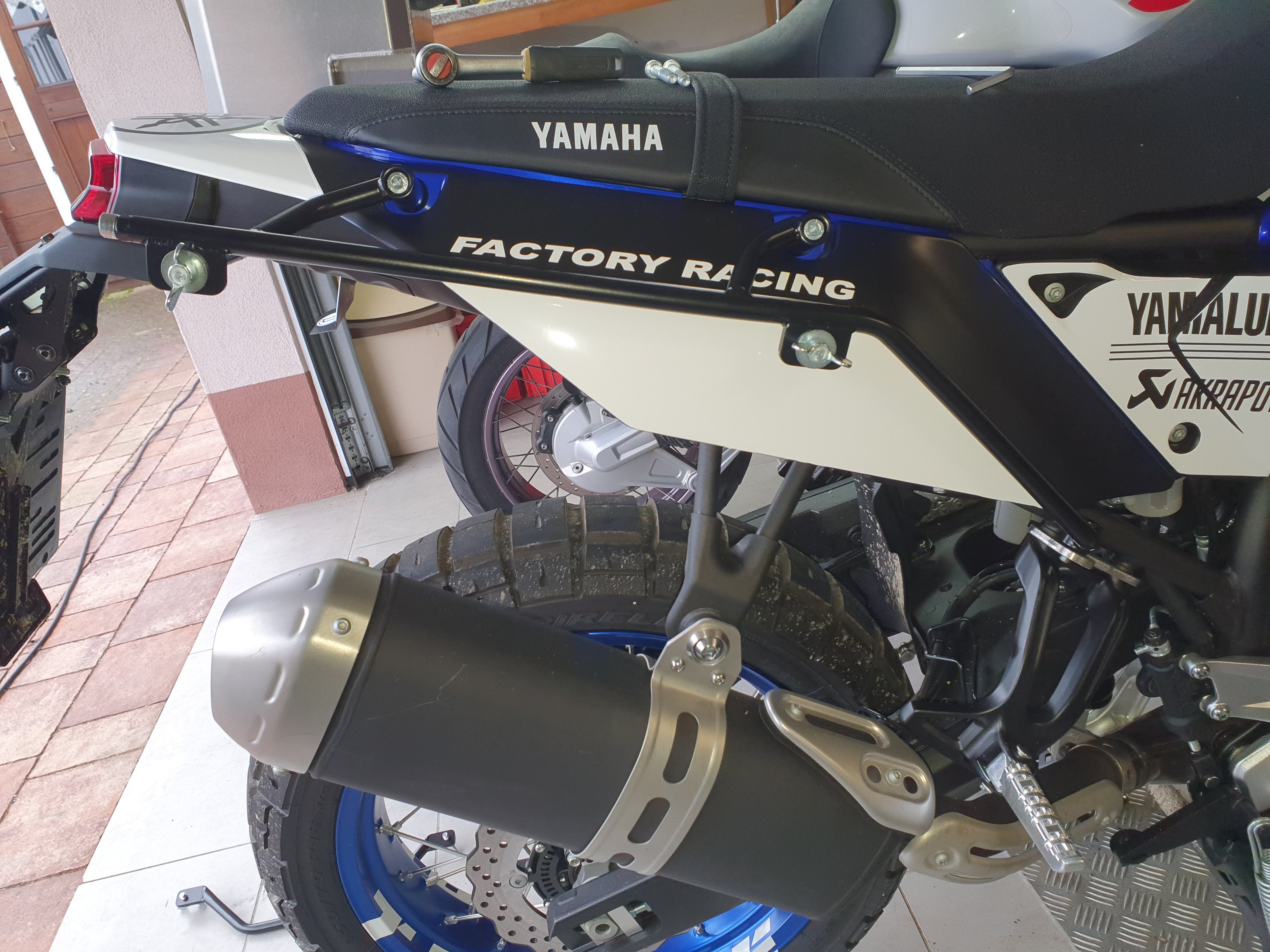

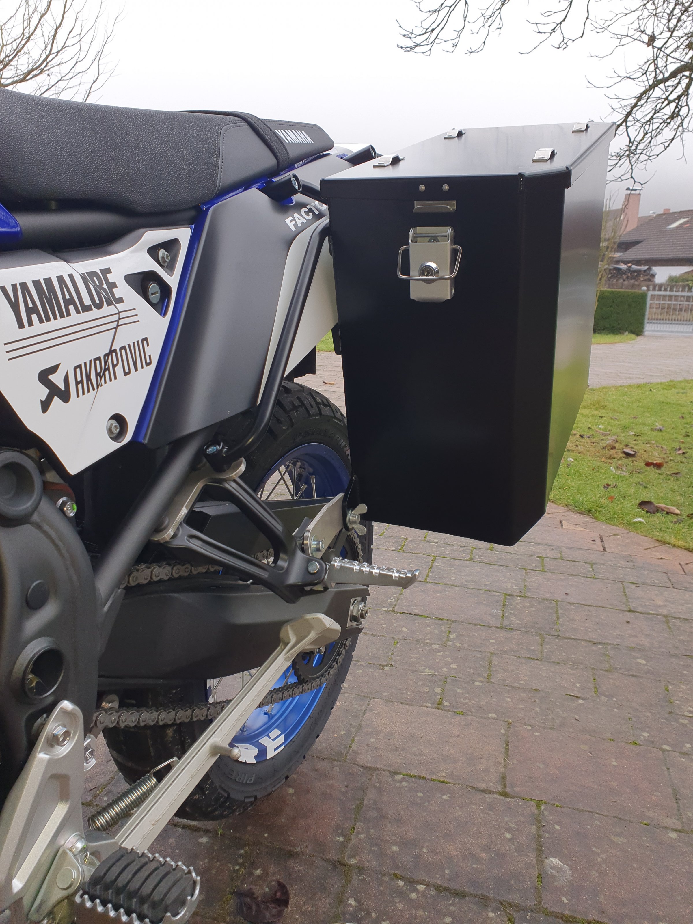

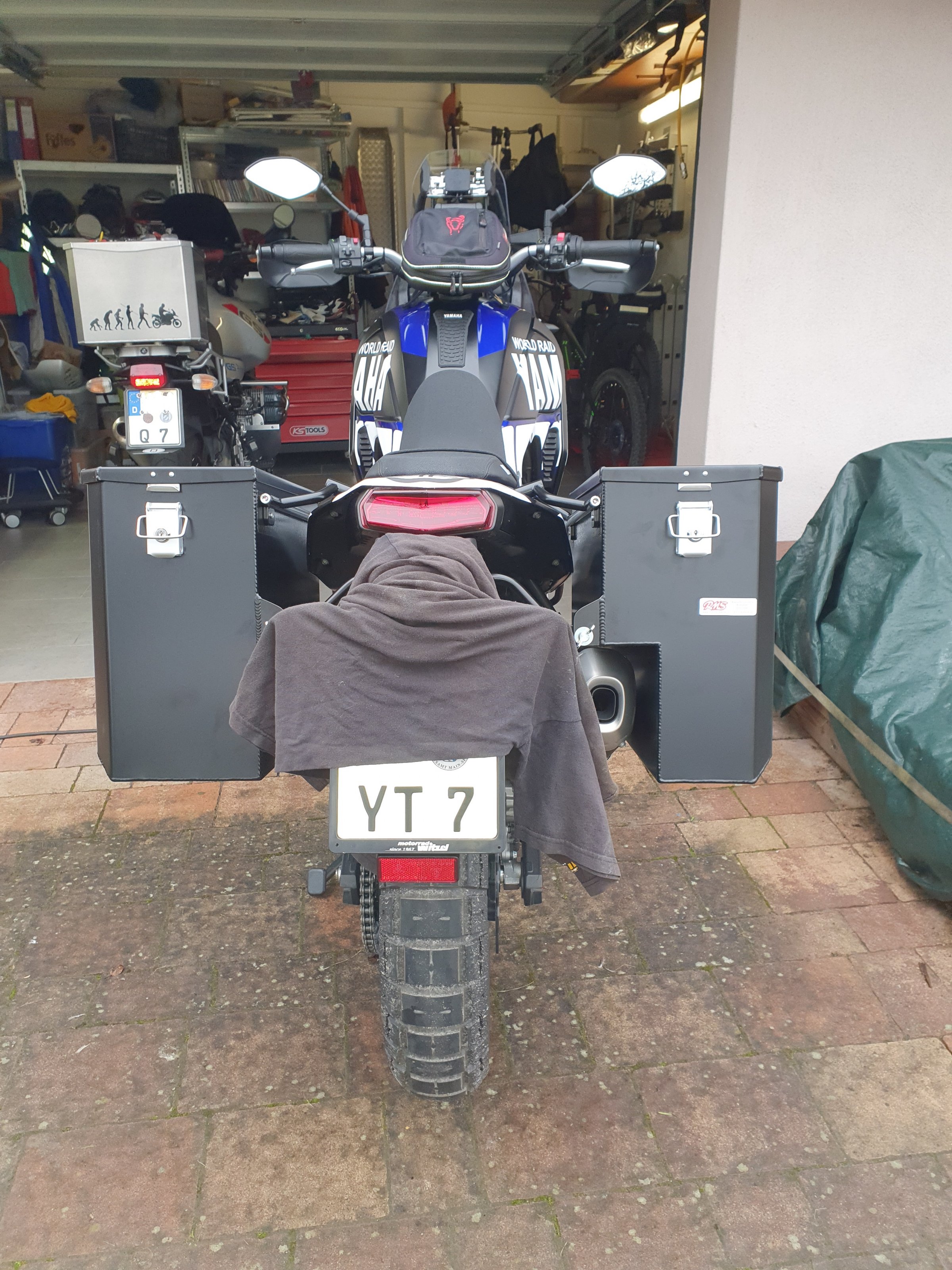

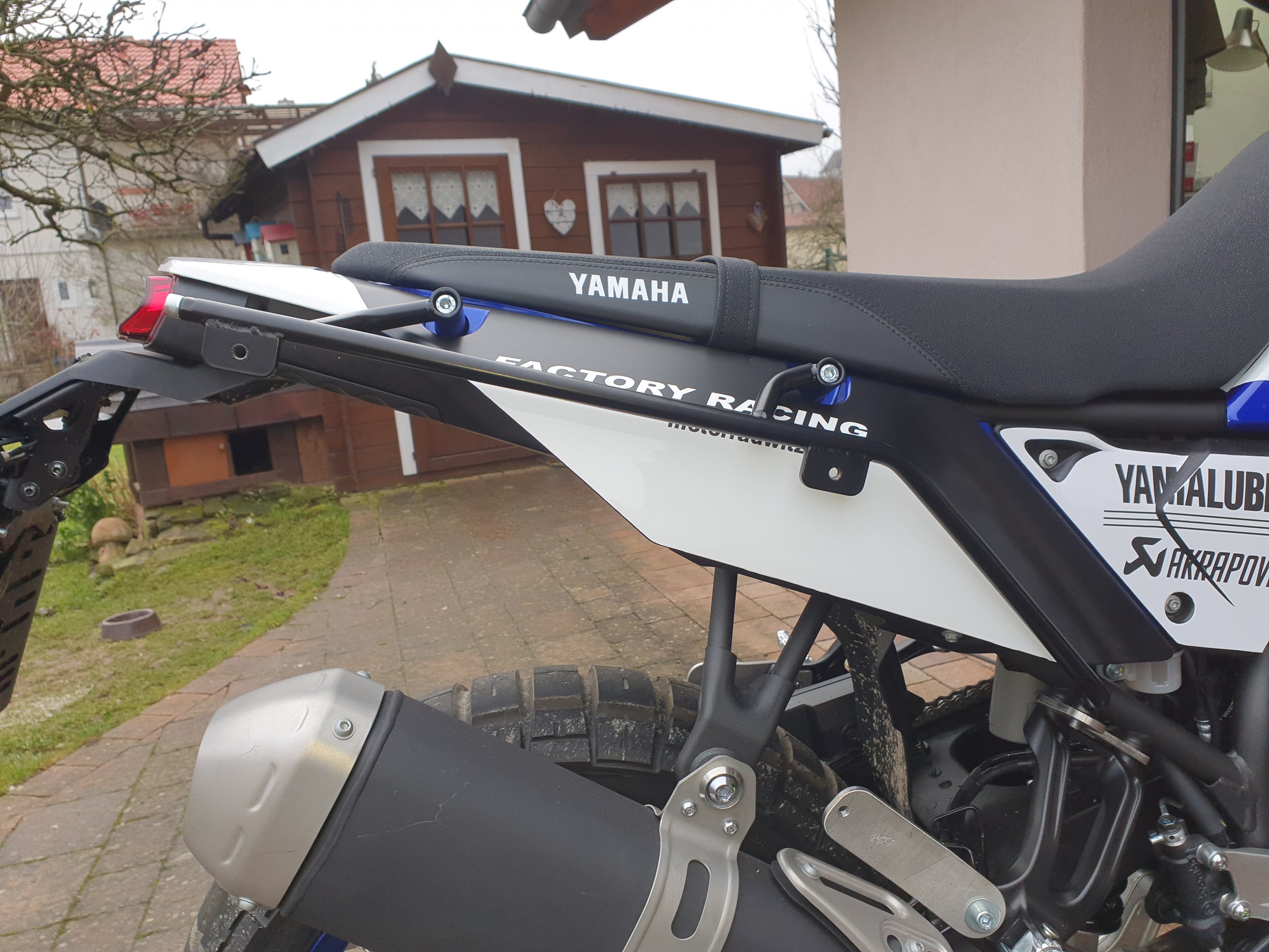

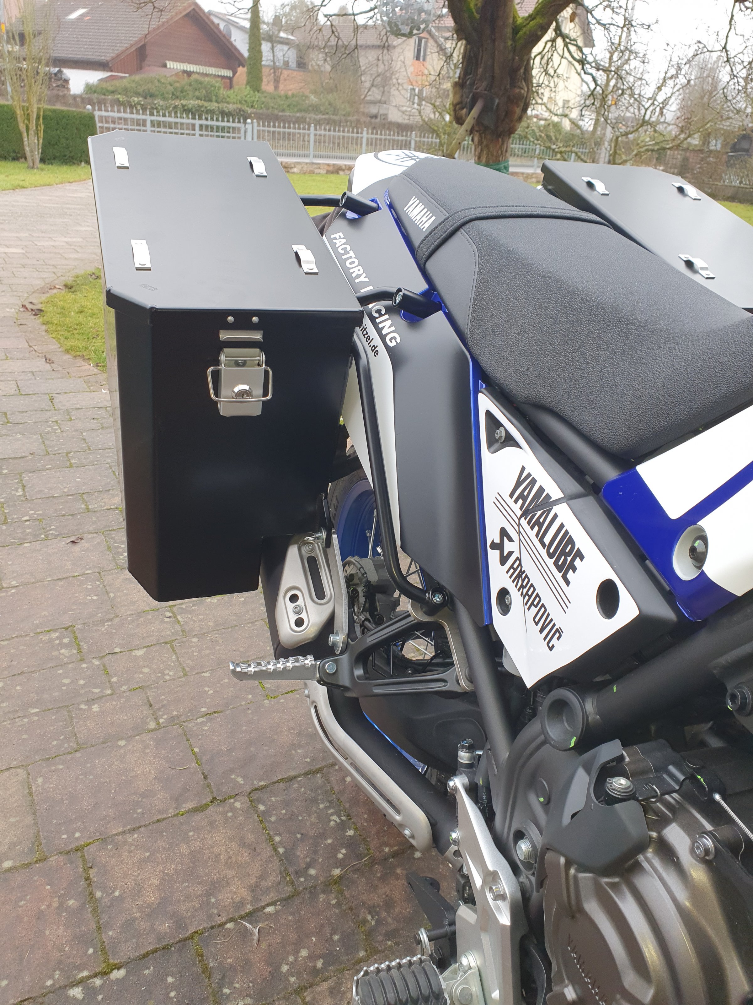

meine RMS Alukoffer sind montiert und mir gefällt es super.
Habe den Anbau dokumentiert, falls es jemand noch vor sich hat.
Das ist alles, was am Motorrad fest verbaut wird
1. Die Pilse entfernen
2. Kofferträger und Halteplatte an der Fussraste montieren und mit Koffer ausrichten. Danach alles mit Schraubensicherung festziehen.
3. Der rechte Koffer sitzt
Das Gleiche nun auf der linken Seite und dann noch die Querstrebe zwischen den Koffern befestigen und fertig ist das Ganze.
Zum Schluß noch ein Bild, wie die Tenere ohne montierte Koffer aussieht. Solche dezenten Kofferträger gibts sonst nirgends.

Vielen Dank für die detailierten Fotos von Deinen neuen Koffern.
Auf allen Bildern sieht man, wie Deine Soziusrasten ausgeklappt sind. Lassen sich denn aufgrund der Kofferbefestigungen die Rasten auch wieder einwandfrei einklappen?
GS Peter
GS Peter
15.02.2004
3.067
Burgsinn
1150 Adventure und Yamaha Tenere 700
Hab mich auch grad mit drei Kumpels für morgen verabredet, um 11h gehts los, ne Runde durch Nordhessen, wir ham traumhaft schöne Strecken hier, egal in welcher Himmelsrichtung man aus Kassel rausfährt. Muss gleich noch kurviger.de bemühen ...
@GS Peter
Hi,
ja, die Rasten lassen sich freilich einklappen. Habe sie nur zur besseren Sichtbarkeit der Befestigung der Koffer runter geklappt.
