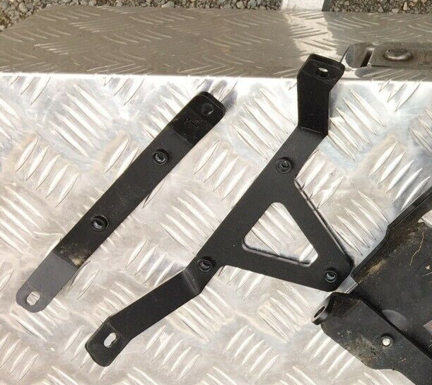

Nabend, ich wollte ja ,nur mal anregen ,was man machen kann,in der Winterzeit.
Das es jetzt solche Vielzahl an Konstruktionen schon gibt wusste ich nicht.Und wenn ich meine Schwarze behalte ,dann mach ich wie gesagt das Lochblech dazwischen , sicher ist sicher
.Mit dem Ölfilter habe ich eine Idee um ihn zu schützen .
Ein Zylinder der über den Ölfilter geht und ihn Qwasi abdeckt ,Abgestützt vom OEM Motorschutzblech,da das Ölfiltergehäuse Blech eher Cola Dosen Wandstärke hat . das wäre auch was für die Streetys, meine ich. Irgend welche Einwände? Thermisch evtl.

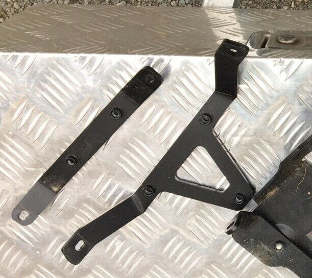

Nachtrag:Ähmm ,ich habe da noch was Reiner: Zum Schutz Foto. Einfach ein Bandeisen hinterlegen ,mit dem Dreieck . das müsste reichen .

Ich find ja grundsätzlich günstige Selbstbaulösungen klasse, besser als einfach nur teuer kaufen.
Zum Ölfilter fällt mir jetzt erstmal nicht so viel ein. Direkt oben drüber ist ein ungenutzter Haltepunkt am Motorgehäuse, vielleicht kann man den mitverwenden. Mir schwebt eher sowas wie eine stabile Gitterlösung vor, zwei ca 40cm lange Stahlstreben, 3mm Stärke und ca. 25mm breit. gekreuzt übereinander gelegt, in der Mitte des Kreuzes ein Loch rein und als Kreuz miteinander verschraubt oder genietet. Dann die vier Enden des geschraubten Kreuzes so biegen, dass sie sich der Form des Ölfilters anpassen, wie ein Maulkorb um die Schnauze. Die vier enden im 90° Winkel gebogen und irgendwie am Motorblock befestigt. Dabei kann der nicht genutzte obere Haltepunkt irgendwie benutzt werden, oder so.
Naja, is halt noch sehr Brainstorming, aber so fängts bei mir immer an.

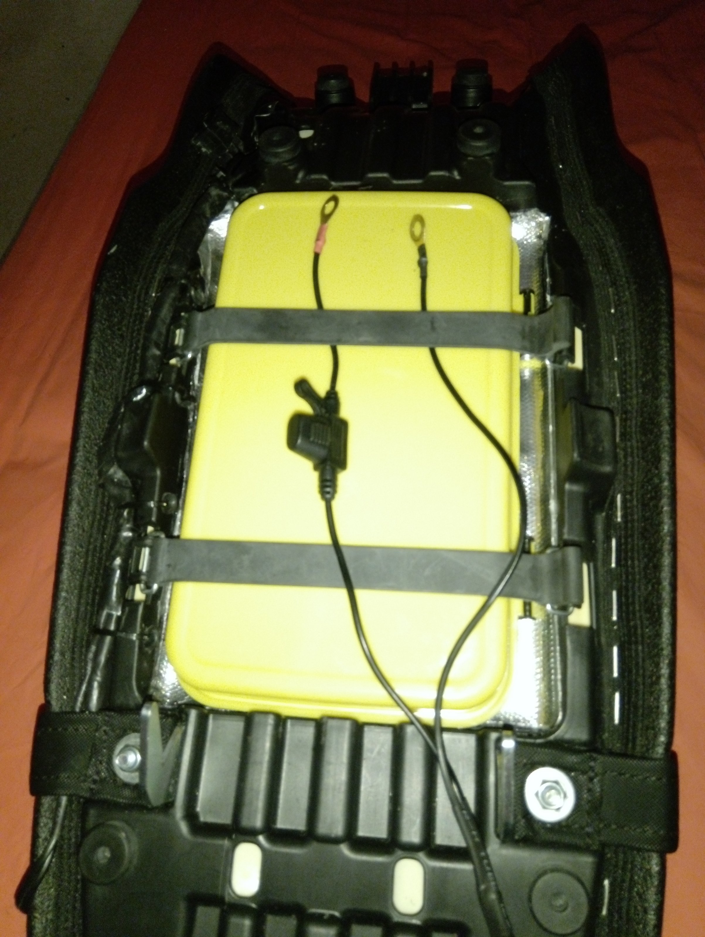

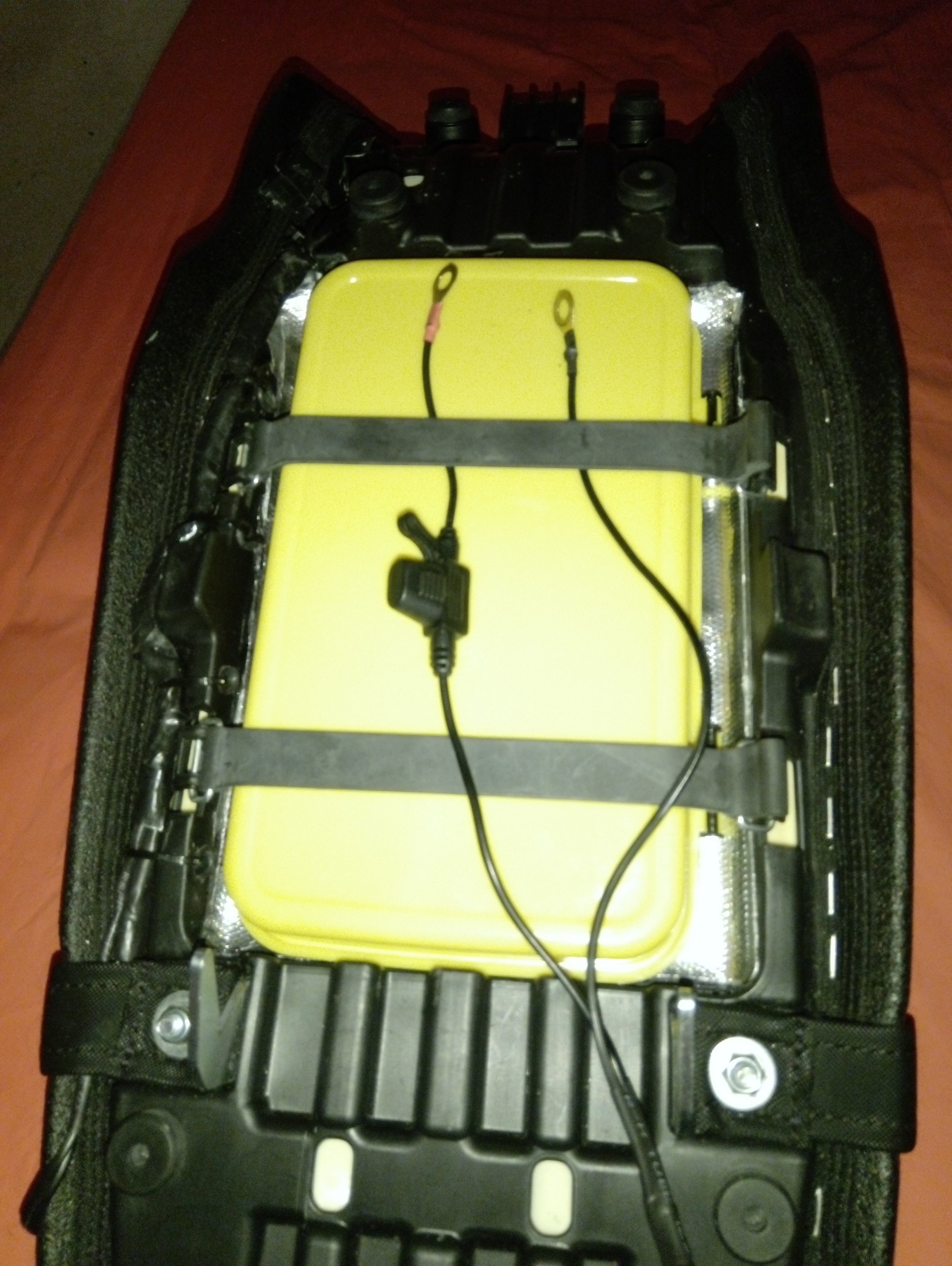

Klaro Uwe ,Sitzheizung unter der Rallybank:happy:zumindest brauche ich nicht auf einer vereisten Sitzbank sitzen , zwar nicht so,heiß wie die Oxfords ,aber man merkt es . Das Gelbe ist mein Werkzeugkasten ,darunter die Heizmatte ,Schalter seitlich vorn ,alles gut, funzt.Man kann auch Bulletten darin warm machen .:D

Klingt zumindest komfortabler als das Fakir Konzept.

Ich finde, warmes Werkzeug braucht es gerade bei den aktuellen Temperaturaussichten :zwinkern:
