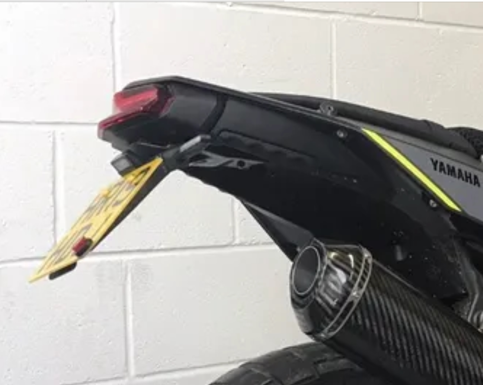

Link ?

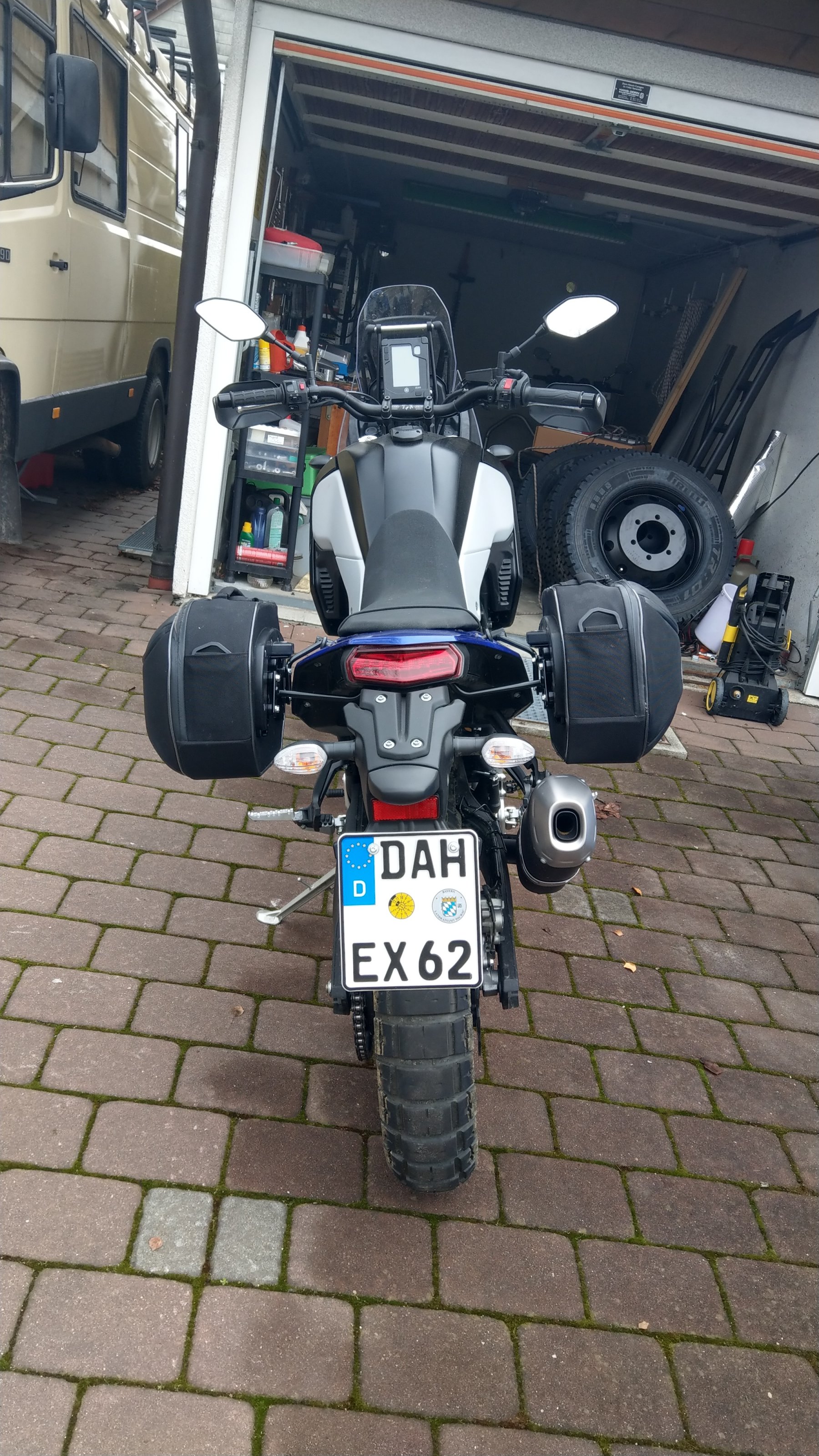

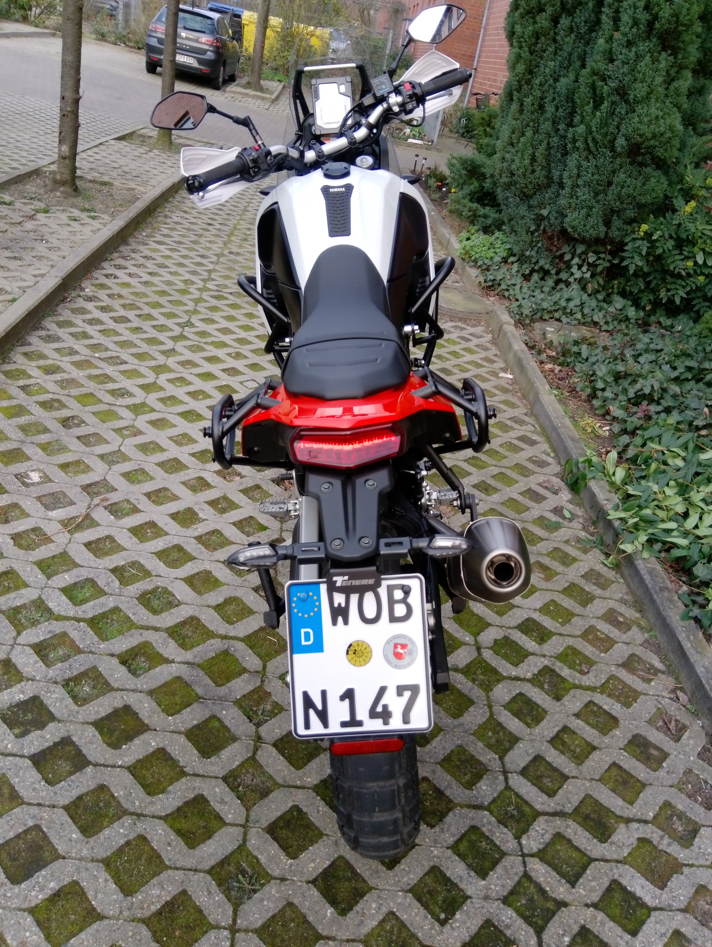

Yamaha T700 / Tenere 700 / Kennzeichenhalter / BW3-F16E0-00 black Nordrhein-Westfalen - Remscheid Vorschau
Hallo, herzlichen Dank für Dein Interesse. Schaut gerne auch in den anderen Inseratsanzeigen. Neuer...
Versand möglich
119 €
42853
Remscheid

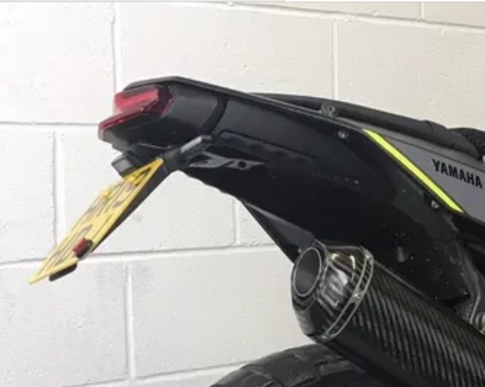

Der ist Original für beide Sorten von Blinker und da kokelt auch nichts an ,und 30 € weniger, bei Ebay Kleinanzeigen .Und der HP Corse würde über die Blinker rausrotzen .Und man hat noch Rödel Ösen dran .
Habe eben mit dem Händler gesprochen 119 € inkl. versand (7€) DHL,ist der Letzte und preislich geht der in Ordnung .
evtl. für meine NR. 2 falls ich sie behalte die Tenere.
eben nicht

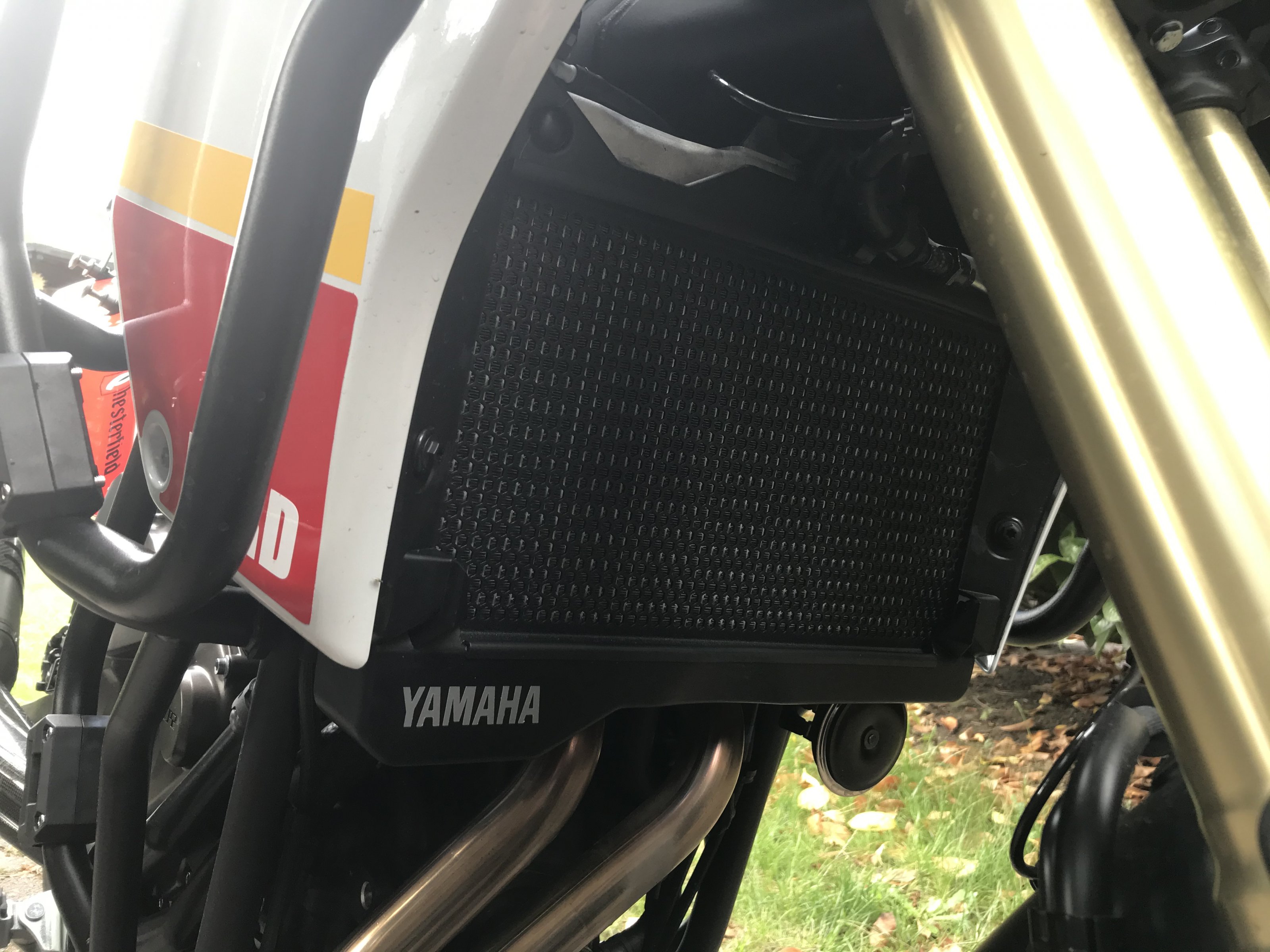

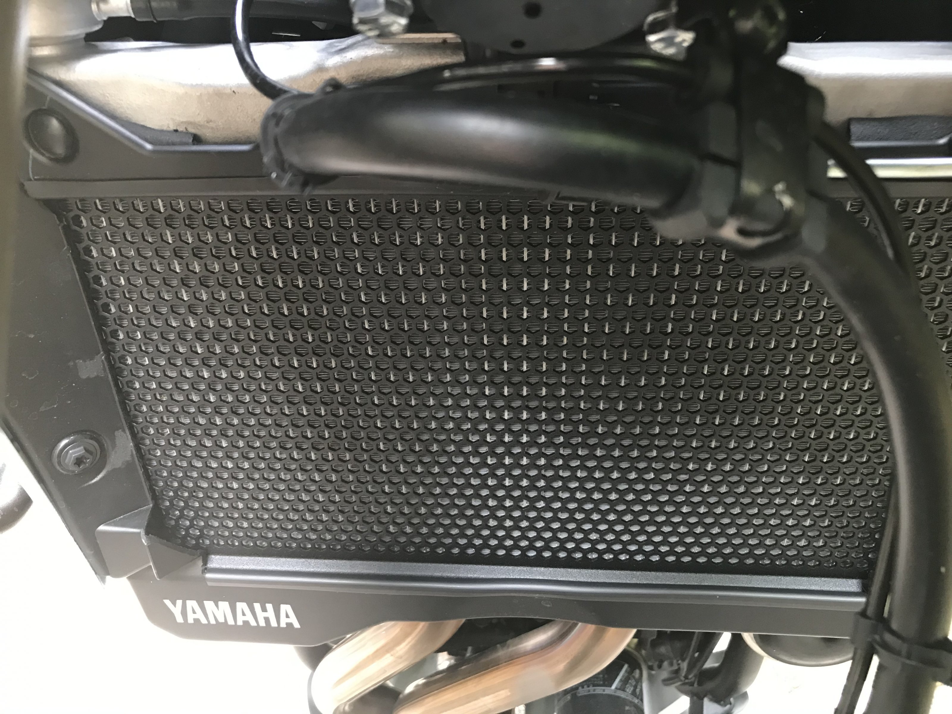

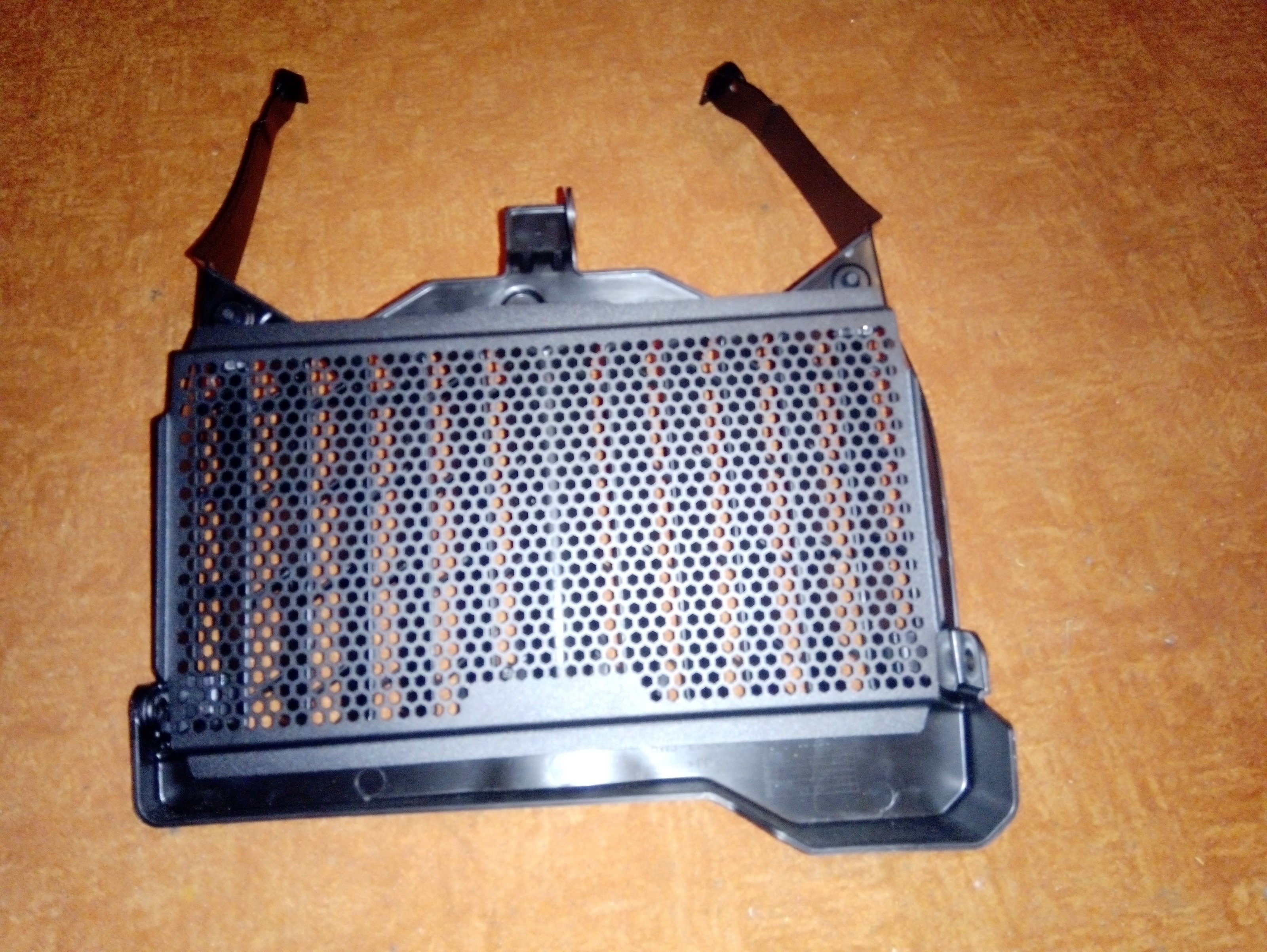

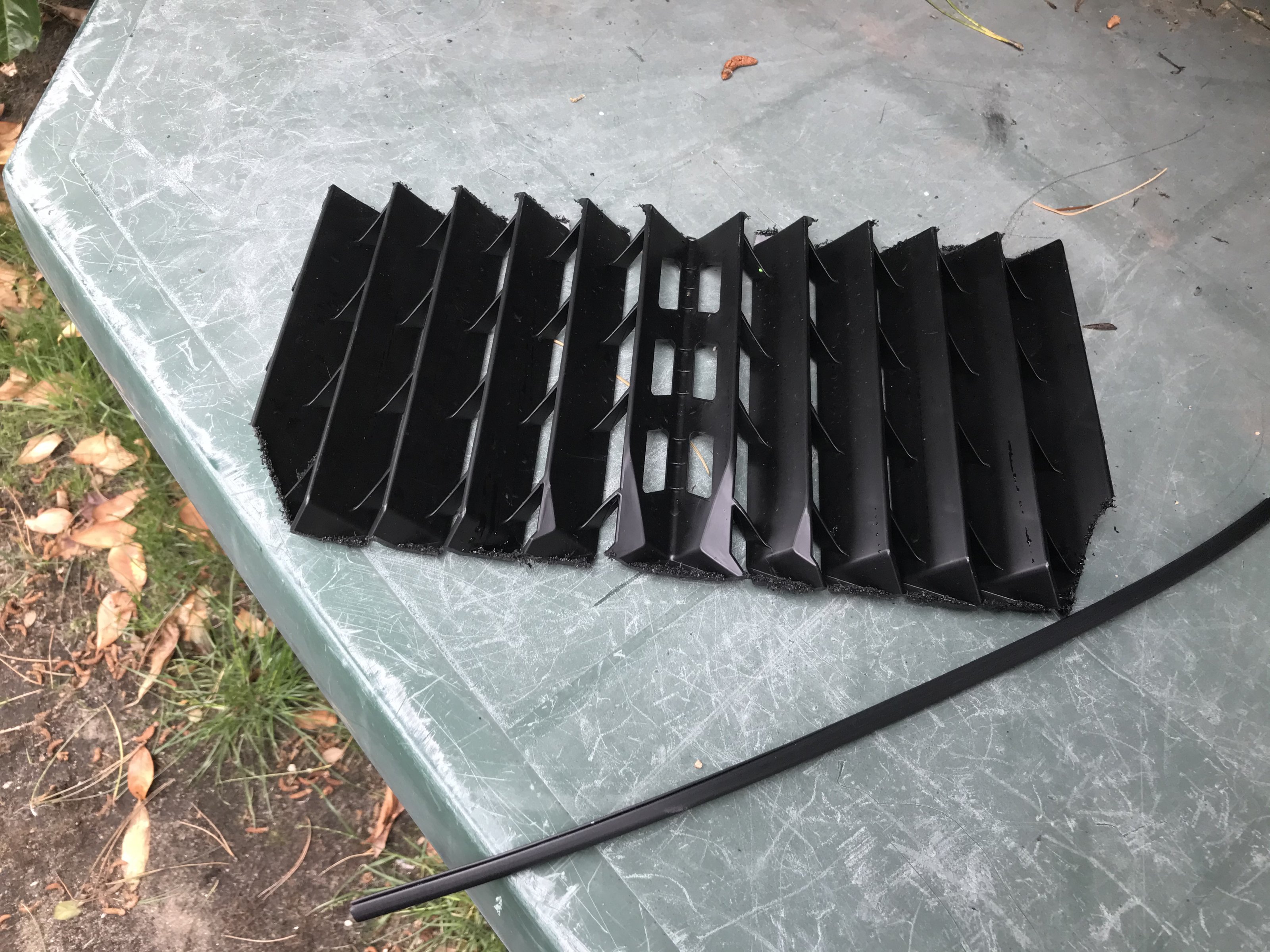

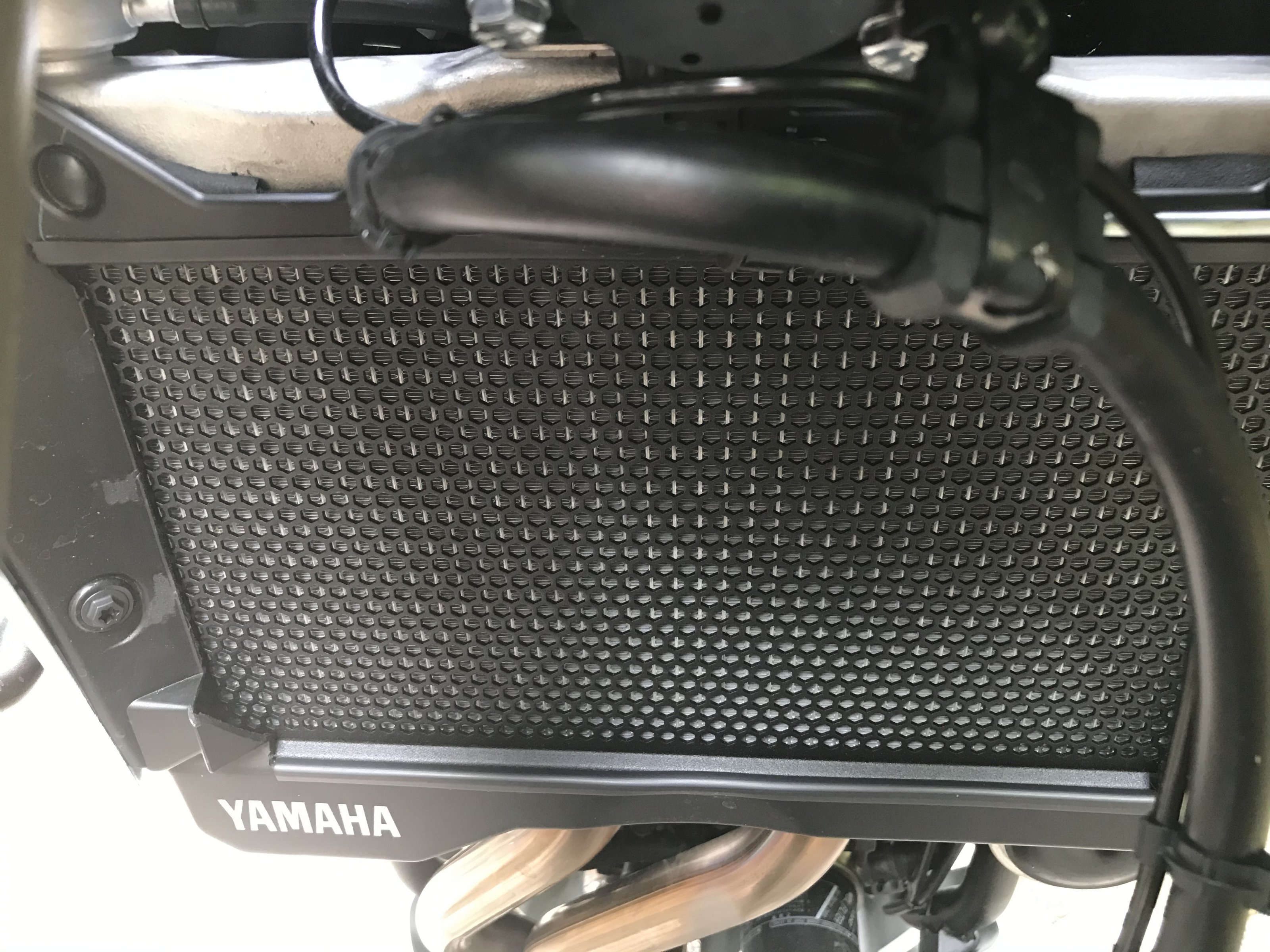

Ich schrieb vor kurzem das es bei Amazon ein Kühlerschutz Blech für 53 € gibt ,und habe dieses mit 3 Kabelbindern und etwas 3 M Moosgummi hinterlegt damit es nicht klappert.
Das Ganze kommt zwischen den Kunststoff Kühlerschutz und verhindert das Fremdkörper die feinen Lamellen nicht verbiegen. Schotter, Insekten ectr.
Somit muss der Schutz nicht im Keller verstauben.Und die paar Gramm <1 50 g sind nicht relevant .Das Material ist Alu.

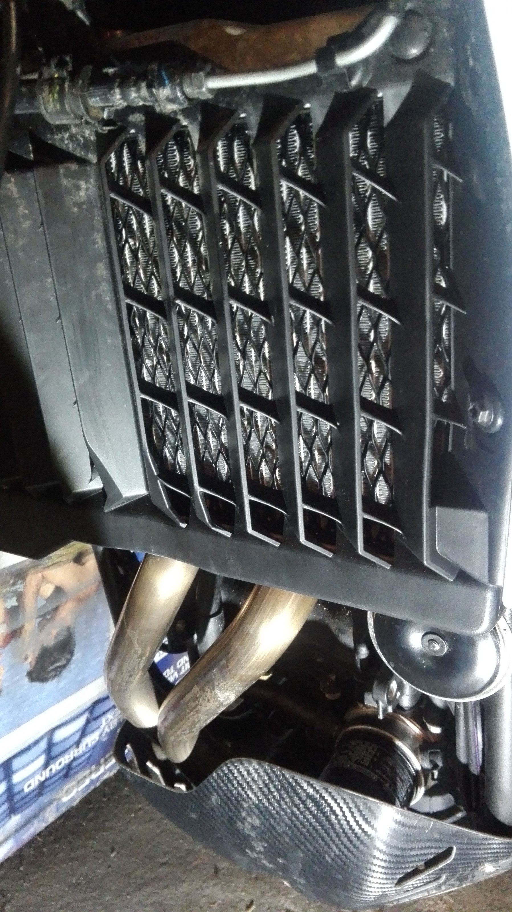

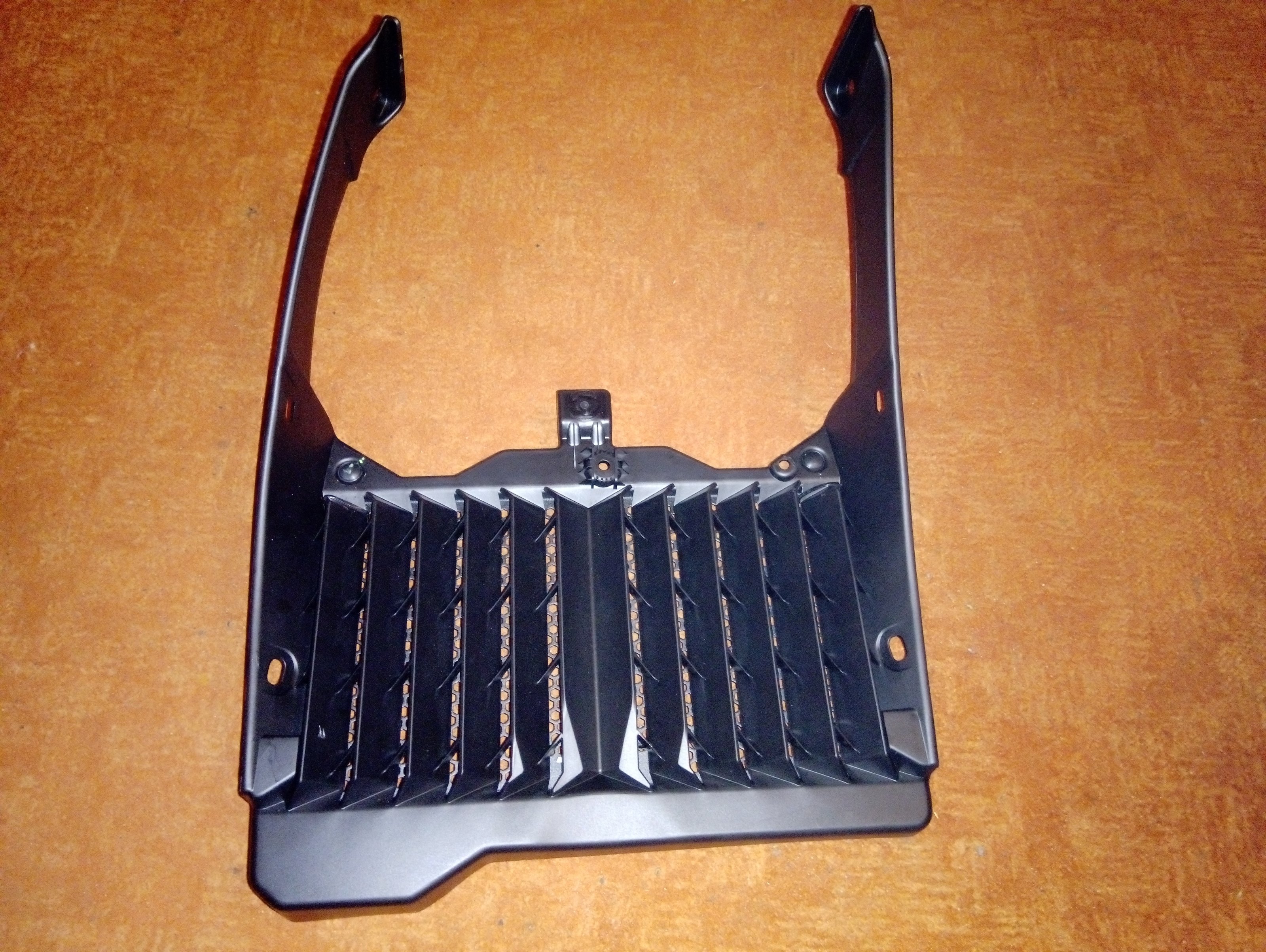

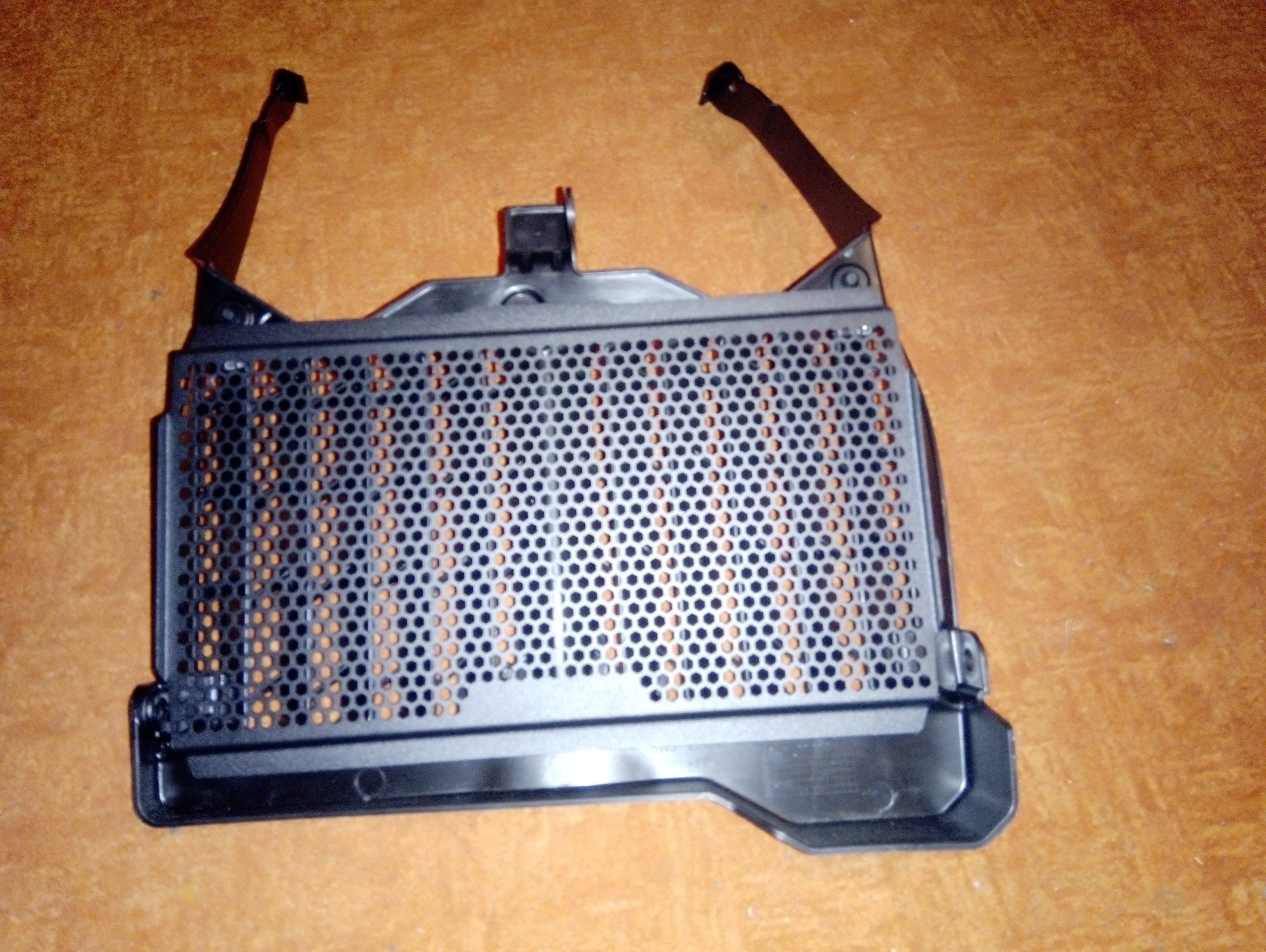

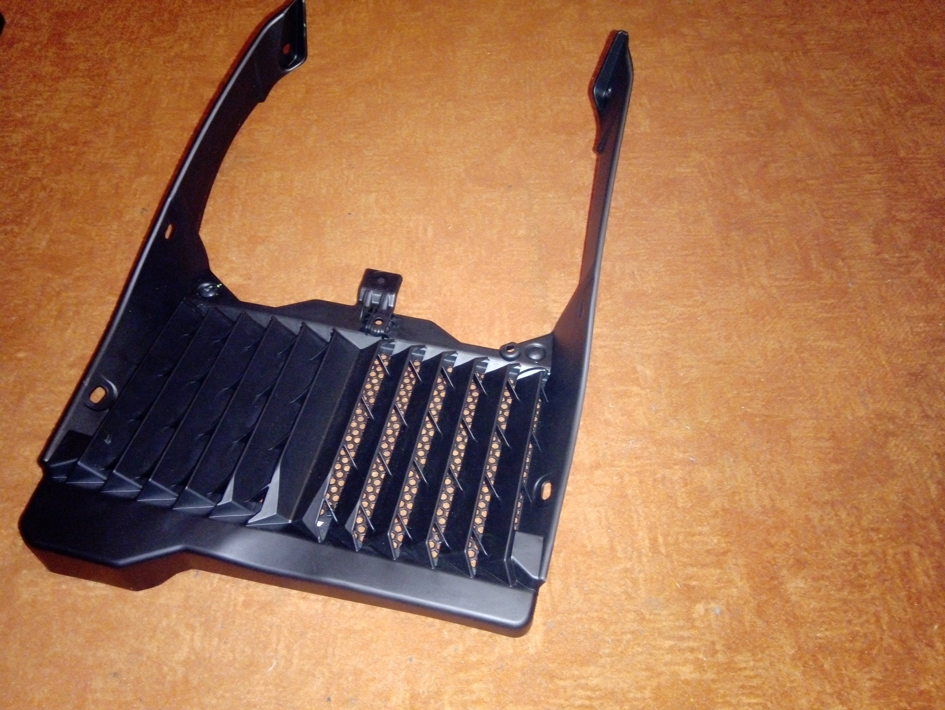

Wenn wir schon grad dabei sind, hier auch mein Senf:
Hab im Keller noch n altes Gitter, ca. 1qm von der alten Lautsprecherbox rumliegen, Jäger und Sammler halt.
Daraus hab ich ZWEI Stücke passgenau mit dem Saitenschneider zugeschnitten (heißt das Seitenschneider oder Saitenschneider???). Das Selbe Gitter hatte ich auch schon auf ähnliche Weise an meiner verflossenen BMW verbaut, um grobem Steinschlag vorzubeugen. Hat funktioniert und der Kühler wurde nie überhitzt.
Wenn man den originalen Kunstoffrahmen(schutz) wegbaut, kommt man ja direkt an die Kühlerlamellen. Dort befindet sich noch ein kleiner "Rand" oben und unten, ca. 2mm, wo man dieses Gitter wunderbar reinklemmen kann. Da die Lamellen des Gitters schräg sind, ähnlich dem silbernen Yamaha-Zubehörgitter von Oizo, habe ich zwei halbe ausgeschnitten und sie jeweils rechts und links so eingesetzt, das der einströmende Luftstrom möglichst wenig Widerstand hat, also sozusagen zum Luftstrom ausgerichtet, wie auch die großen Luftführungen des Kunststoffrahmens angeordnet sind. Ich will natürlich vermeiden, dass der Kühler nicht genug Luft bekommt und im Sommer überhitzt, weil ich ein zusätzliches Gitter dazwischen gebaut habe. Dann den Originalrahmen wieder drüber und fertig. Die kleinen Zusatzgitter klemmen sich selbst fest, und wackeln nicht. Aus optischen Gründen hab ich sie vor dem Einbau nochmal kurz mit der Sprühdose schwarz gelackt.
Kostenpunkt: 0,00€

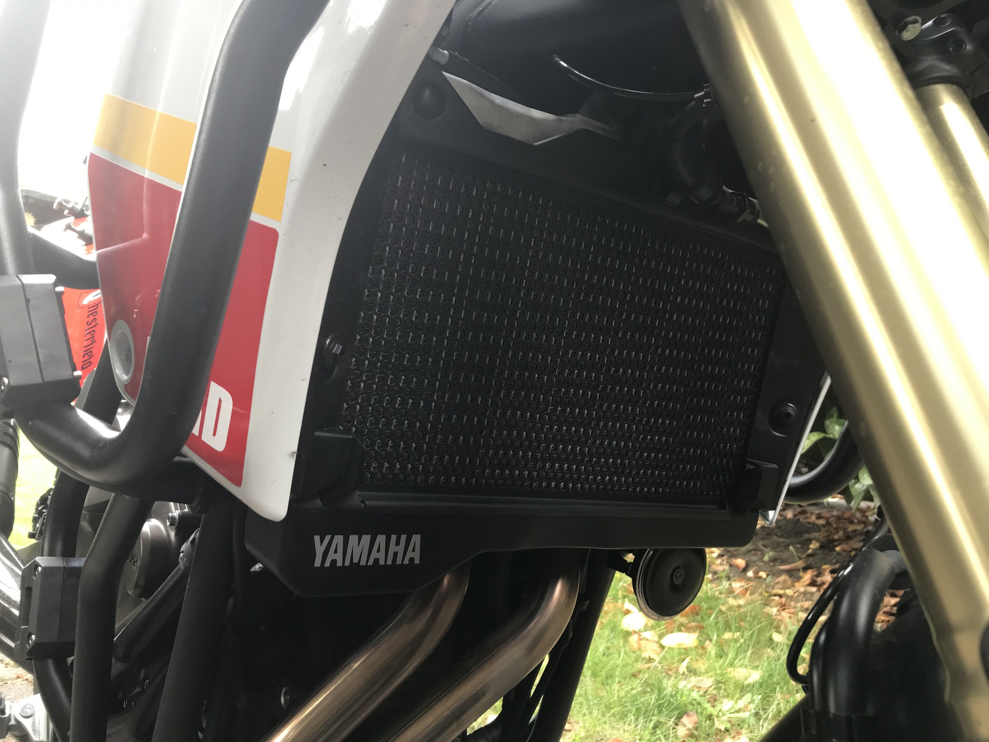

So sieht das jetzt bei mir aus:
mmo-bassman
mmo-bassman
30.11.2013
5.866
Kassel

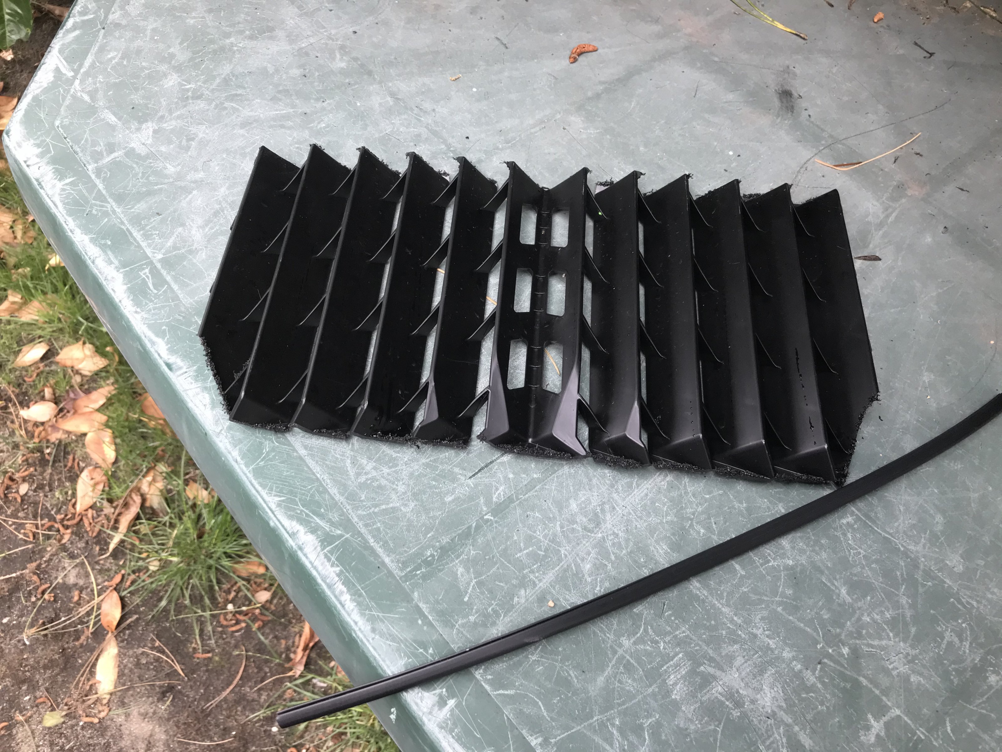

Ahh, Du hast den alten Rahmen noch mitverwendet und nur den dicken Mittelteil rausgeschnitten.
Sieht auf jeden Fall edel aus, aber das trau ich mir bei meinem dünnen Gitterchen nicht. Bei dicken Brocken reicht das nicht, da bin ich froh, wenn die dicken Pastiklamellen noch zusätzlich davor sind, Vielleicht knallt ein dicker Stein zufällig erst auf den dicken Plastikrahmen, wird dort schon gebremst/umgeleitet, bevor er seine Zerstörungskraft Richtung Kühlerlamellen fortsetzt.
Aber optisch gefällt mir Deine Lösung schon sehr und Dein verwendetes Gitter kann auch was ab, das wird funktionieren.
