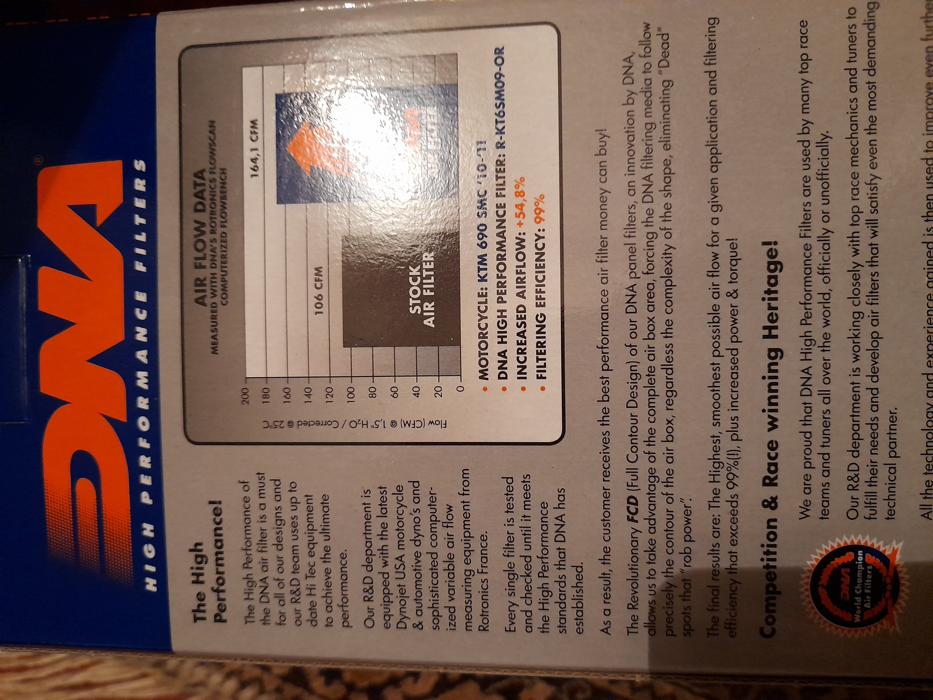

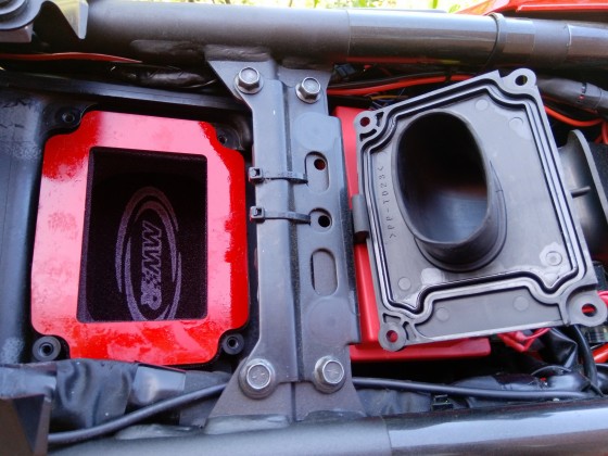

Ich denke mal nicht,0,1 beim Dekra Abgastest Ovalkappe DNA mit SchaumfilterOTR ,also der DNA etwas weniger Luft 46% +etwa. ist noch im Rahmen. Mann kann die Lamdasonde gegen eine Breitbandsonde tauschen ,dann regelt der Einspritzer selber
Wir haben ja einen Einspritzer, bei meiner DR Big hatte ich mal 0,07 Co2 und das ist zu mager.
Werde meine Ventile bei 20.000er inspektion checken lassen.
Auch wenn es nicht geglaubt wird ,die Gasannahme ist noch spontaner .
Und es geht mir nicht um PS und Endgeschwindigkeit,
Drehmoment 500 U/min niedriger.sie läuft halt nicht mit zugestopften Schnorchel,und das sie dadurch einen etwas anderen Ansaugsound hat ist ein Nebenefekt ,der am Stärksten mit dem Schaumfilter ist .Mfffurrrrhhh ,mit DNA nur furrrhh:giggle:

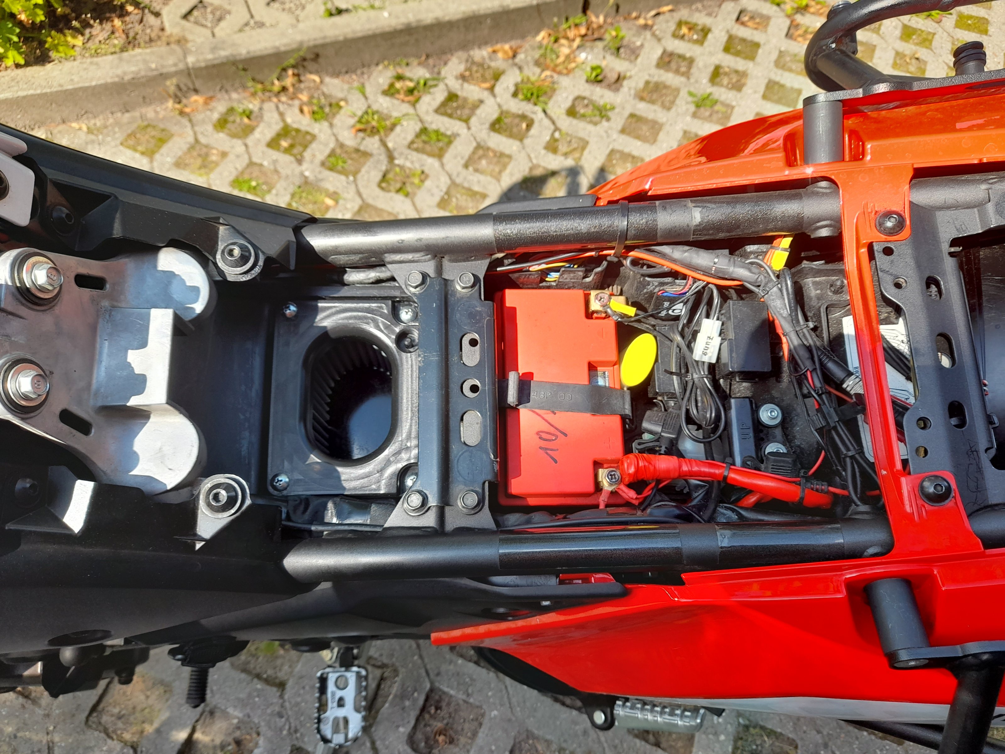

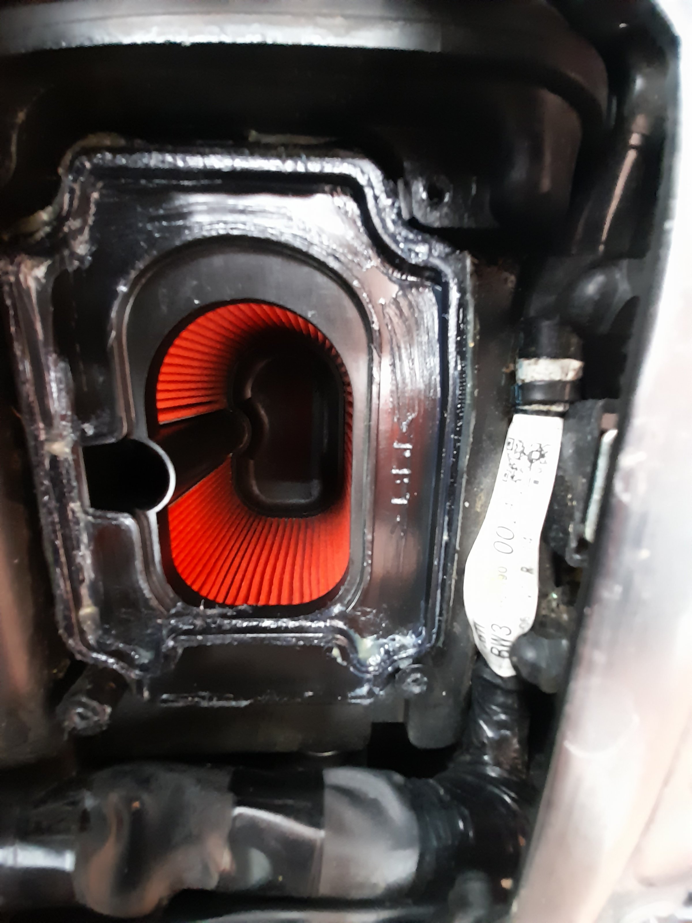

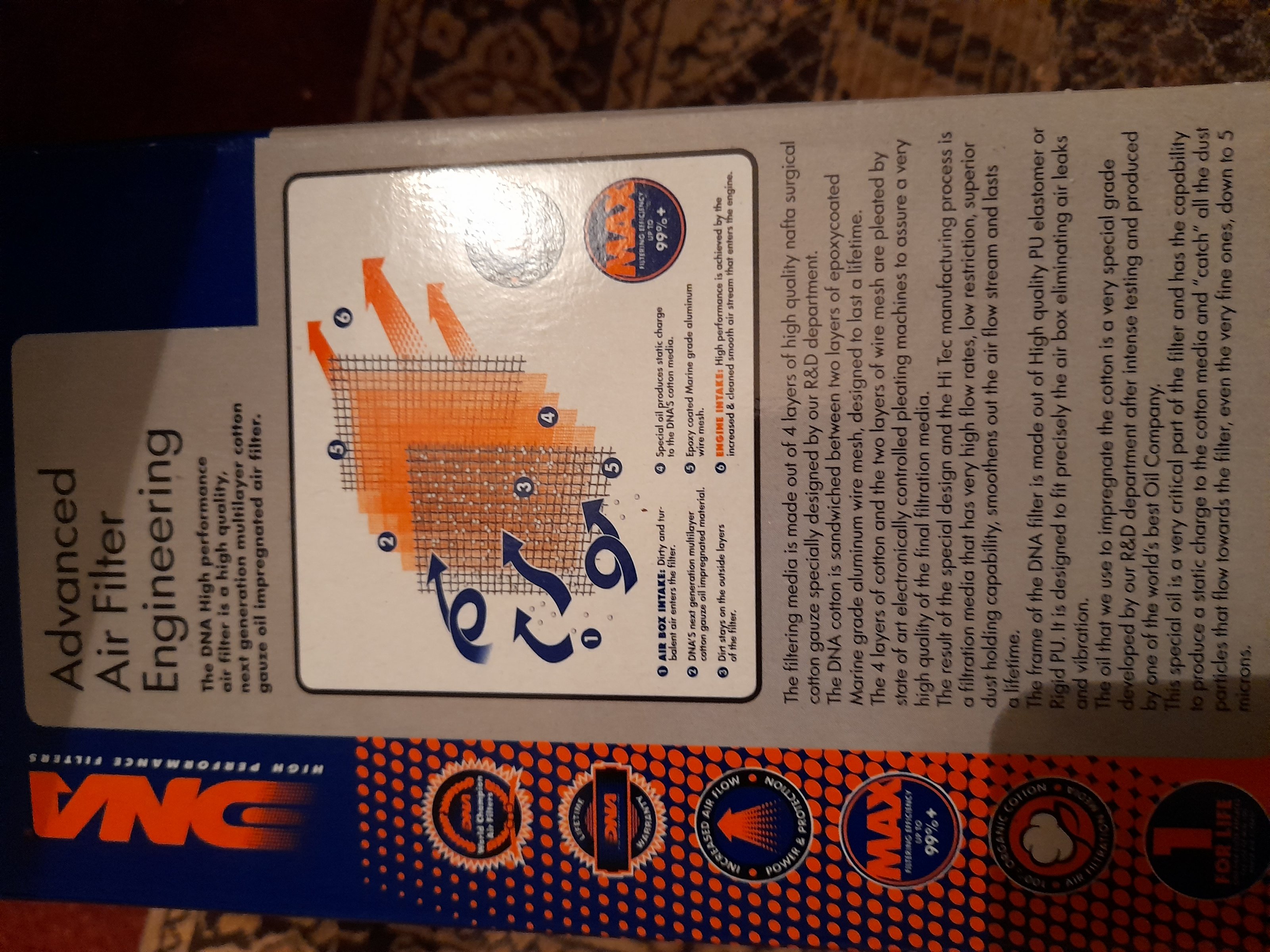

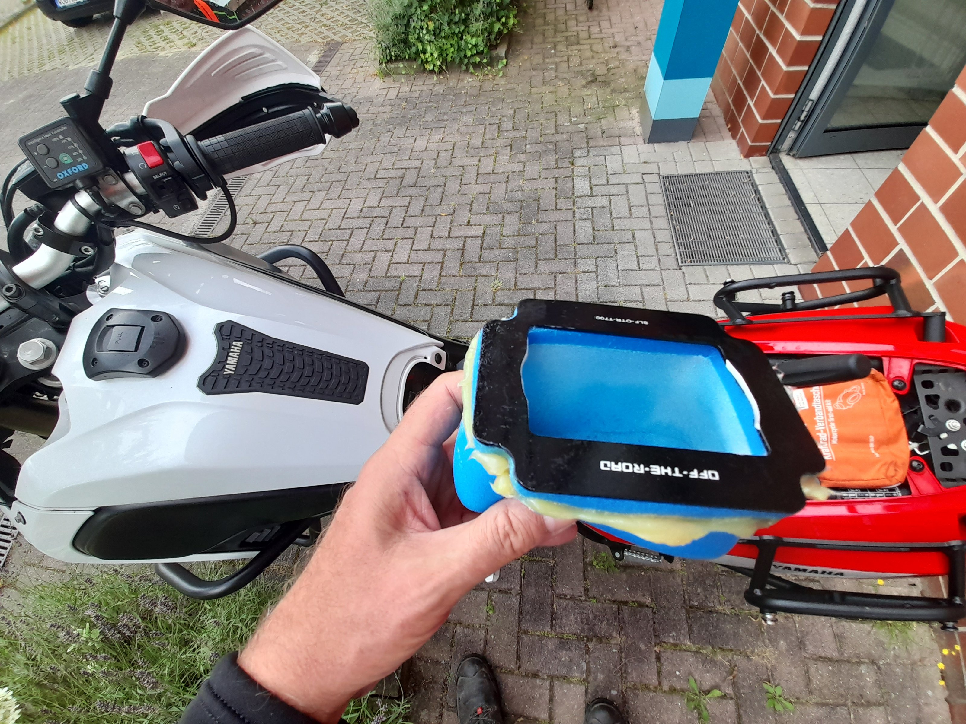

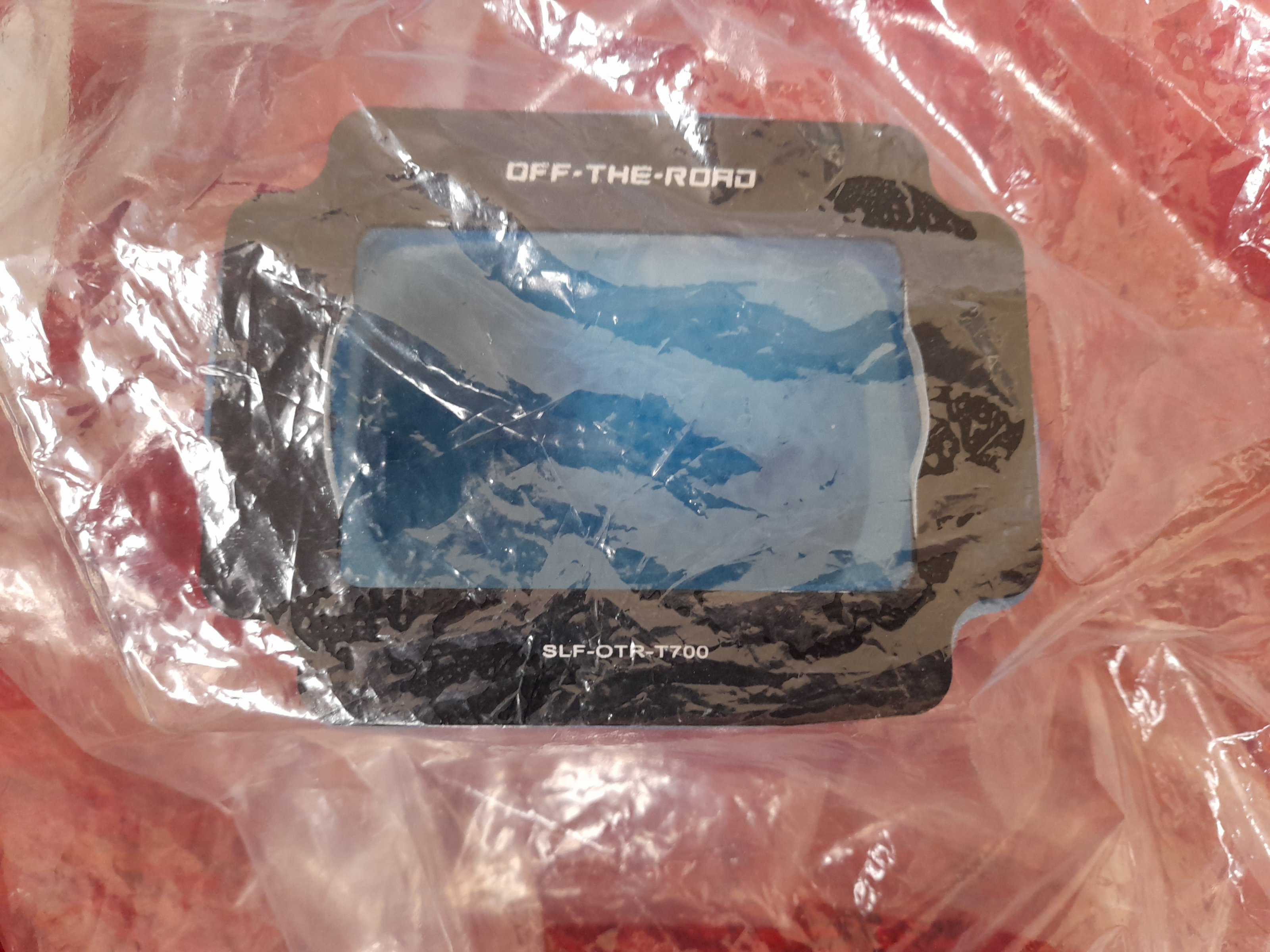

Ich habe den DNA Ovaldeckel Stage 2 bei Ebay gekauft,40€, sonst 59 dadurch musste auch der passende Dauer- Lufi her.Und es hat sich gelohnt für mich.
Bild 1 original-Lufi nach 12.000 km.Da passt der Oval DNA auch.
Bild 2 der Schaumfilter muss 2-3 mm vorsichtig nachgearbeitet werden damit er passt
,Bild 3 Schaumfilter mit verkürztem 30mm Innenschnorchel.
Bild4 KPL.DNALufi
Ein 15 er Ritzel kann für Offroader die Spitze sein .
SchaumfilterSeiten unterhalb der Alukante ordendlich Fetten damit er Dicht ist für Staubige trockene Strecken .
Und ja Bastelei ,die man gern macht,andere kleben sich nen Pharao dran .oder auch 2,ne aber jeder wie er Denkt.20210731_164011.jpg:rollleyyes:
