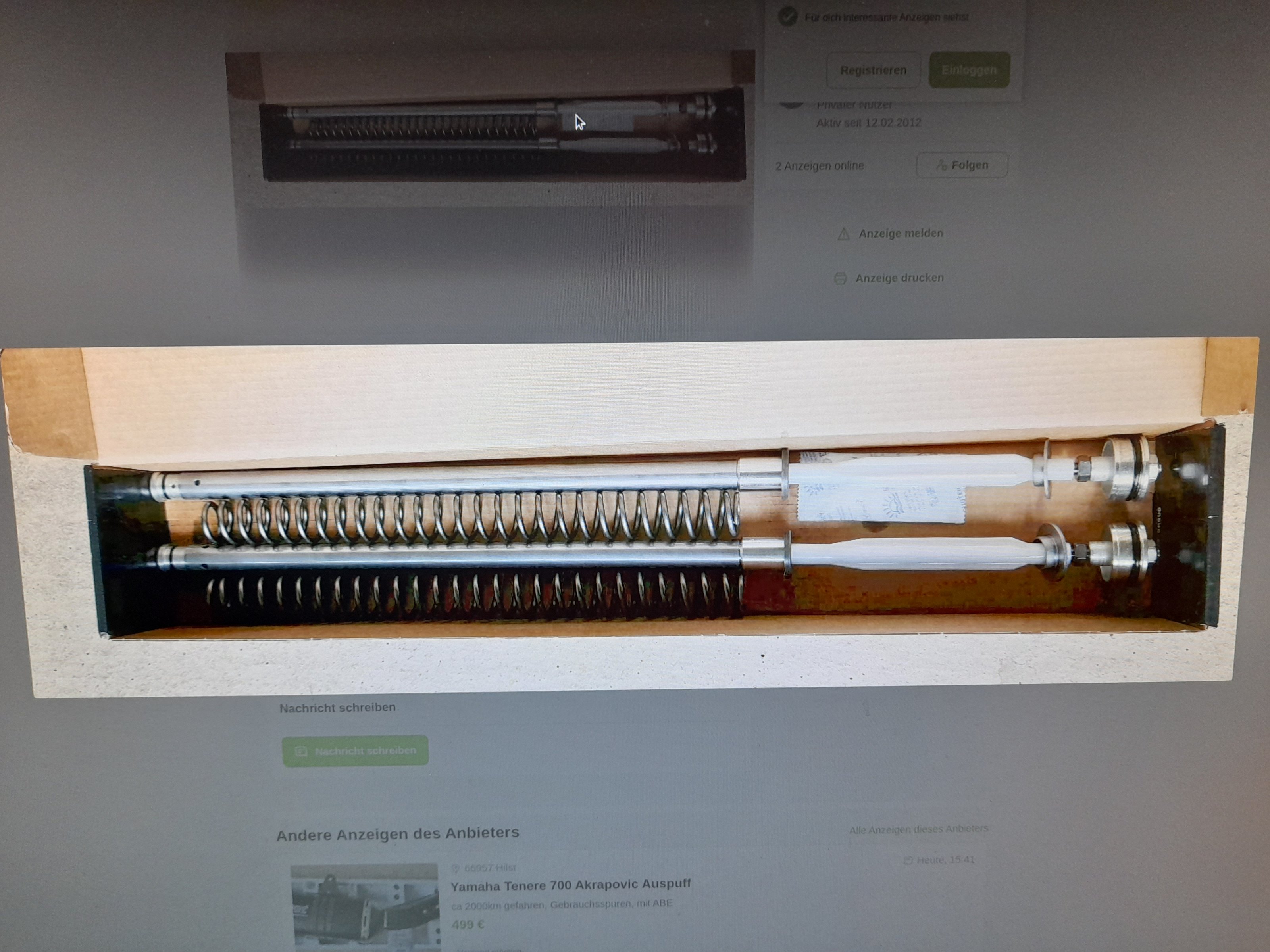

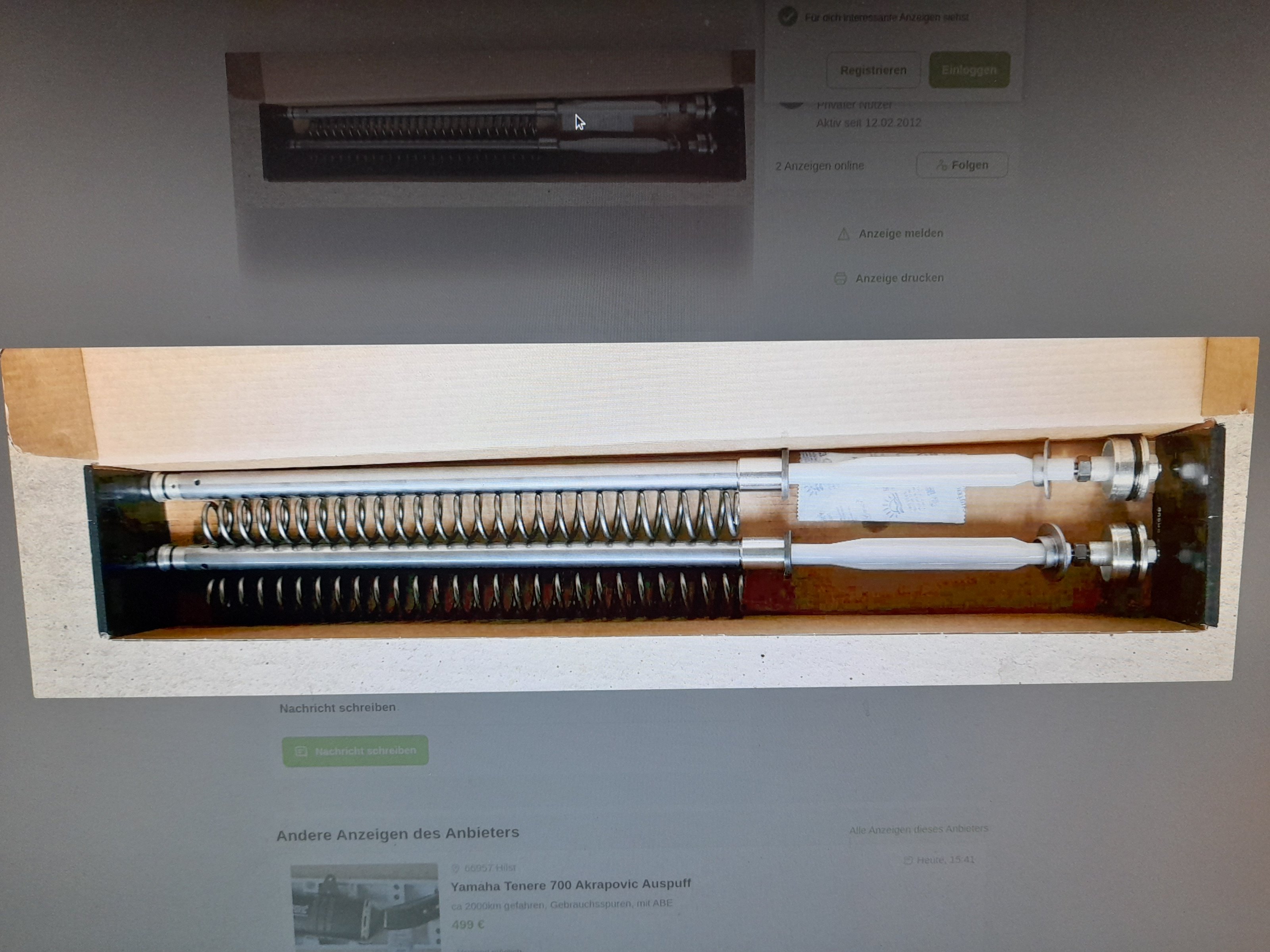

Nur so viel. Ich habe inkl. Klamotten auch locker 100-105kg und habe daher mein Xplor Pro Fahrwerk der 790@R auch anpassen lassen. Dieses ist an sich ja auch nur, wie üblich, auf 85kg ausgelegt.
Hier sind nun vorn 7,2er und hinten 101er Federn verbaut. Trotz der strafferen Federn ist mein Fahrwerk komfortabler geworden bei dabei mehr Reserven.
@GS Peter welche Federn du nun genau verbauen musst, kann ich dir leider nicht sagen. Es sollten in jedem Fall aber straffere sein, als jetzt drin sind. Was empfiehlt hier denn z.B. Touratech?
Ansonsten hätte ich als Tipp hier den Fahrwerksspezialisten Hendrik von Pepper Motorsport. Er hat von mir schon 2 Fahrwerke gemacht, sollte auch das KYB Fahrwerk der T700 machen können.
Das gute bei so einem Spezialisten ist, er tauscht nicht nur die Federn, sondern passt entsprechend auch das Setting, sprich Dämpfung an.
Gerade der Winter bietet sich dafür an. Er schickt dir gar entsprechendes Verpackungsmaterial zu und die baust dir die Komponenten selber aus und wieder ein. Sollte ja kein großes Ding bei der T700 sein.
Frag einfach nach, Hendrik ist sehr nett und hilfsbereit.

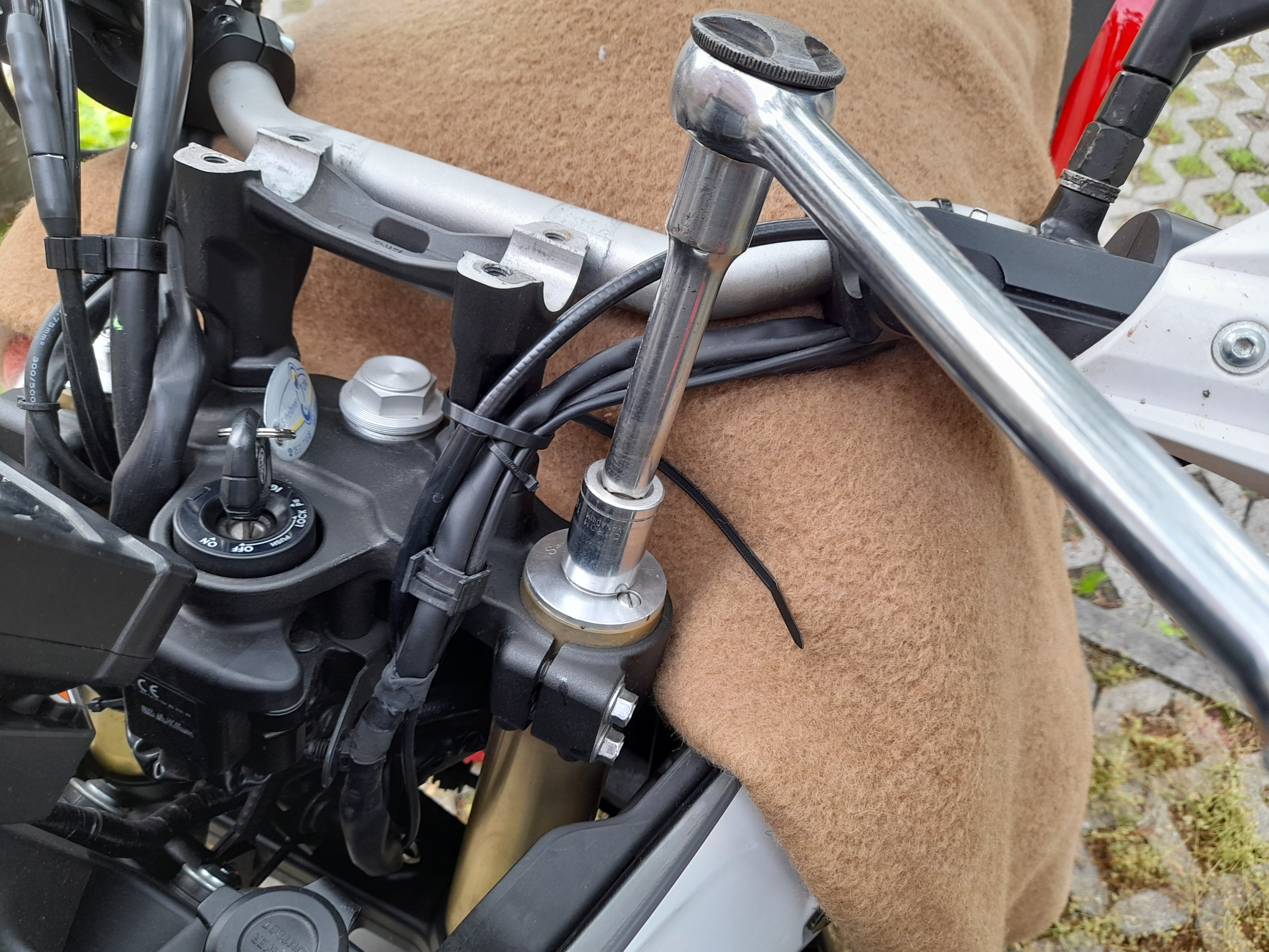

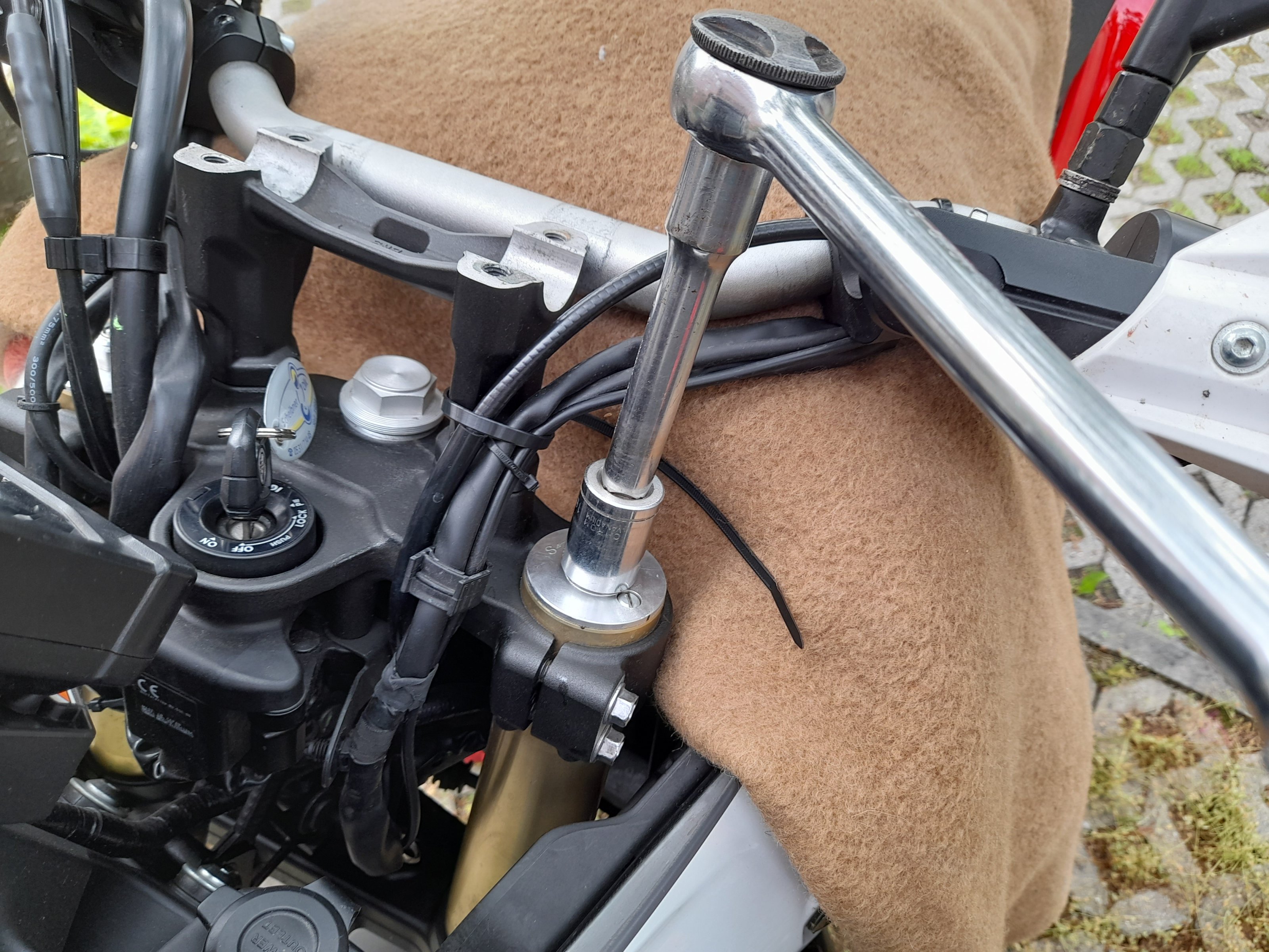

Der 5.Satz von @Bichone :up:ist Der Entscheidende.
So ist es bei mir auch:smile:
hier nochmal ein Foto vom Innenleben
Obere Gabelbrückenklemmung lösen,jedes Standrohr einzeln bearbeiten.
Obere Kappe ab,Feder raus gucken lassen ,durch drücken auf Sturzbügel,
Oberer Teller raus,17er Mutter lösen, Feder raus,!!!
Das untere Teil Festhalten !mit Klingel-Draht ,2.Person ect. , damit es nicht wieder ins Standrohr reinfällt!
Bei gleichzeitigem Drücken damit das Untere Teil nicht versinkt!
Neue Feder drauf, Mutter wieder drauf ,Teller drauf, und wieder zusammenbauen. Klemmung mit 22 nm obere, 23 nm Untere anziehen.
Das wars ,entlüften .Um das Gabelöl keinen Kopf machen ,die paar Tropfen sind nicht Relevant..
Hilfreich ,2.Person,Spitzzange Klingeldraht 0,5 m, Alte Fahradspeiche .Arbeitszeit ca.2,5 st für beide Standrohre.Ausbauen nicht nötig :up: So habe ich es mit Kumpel gemacht.Viel Glück.

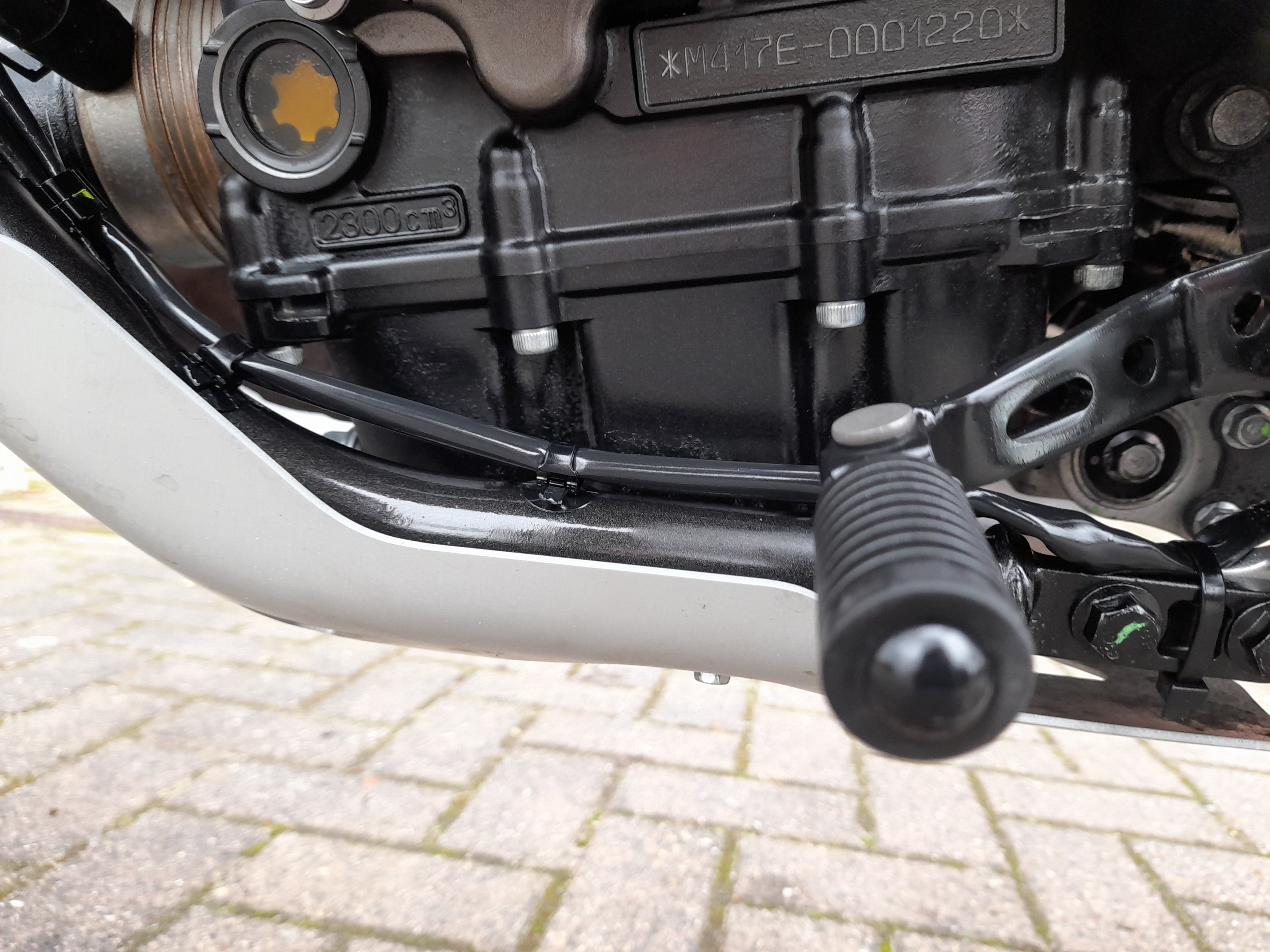

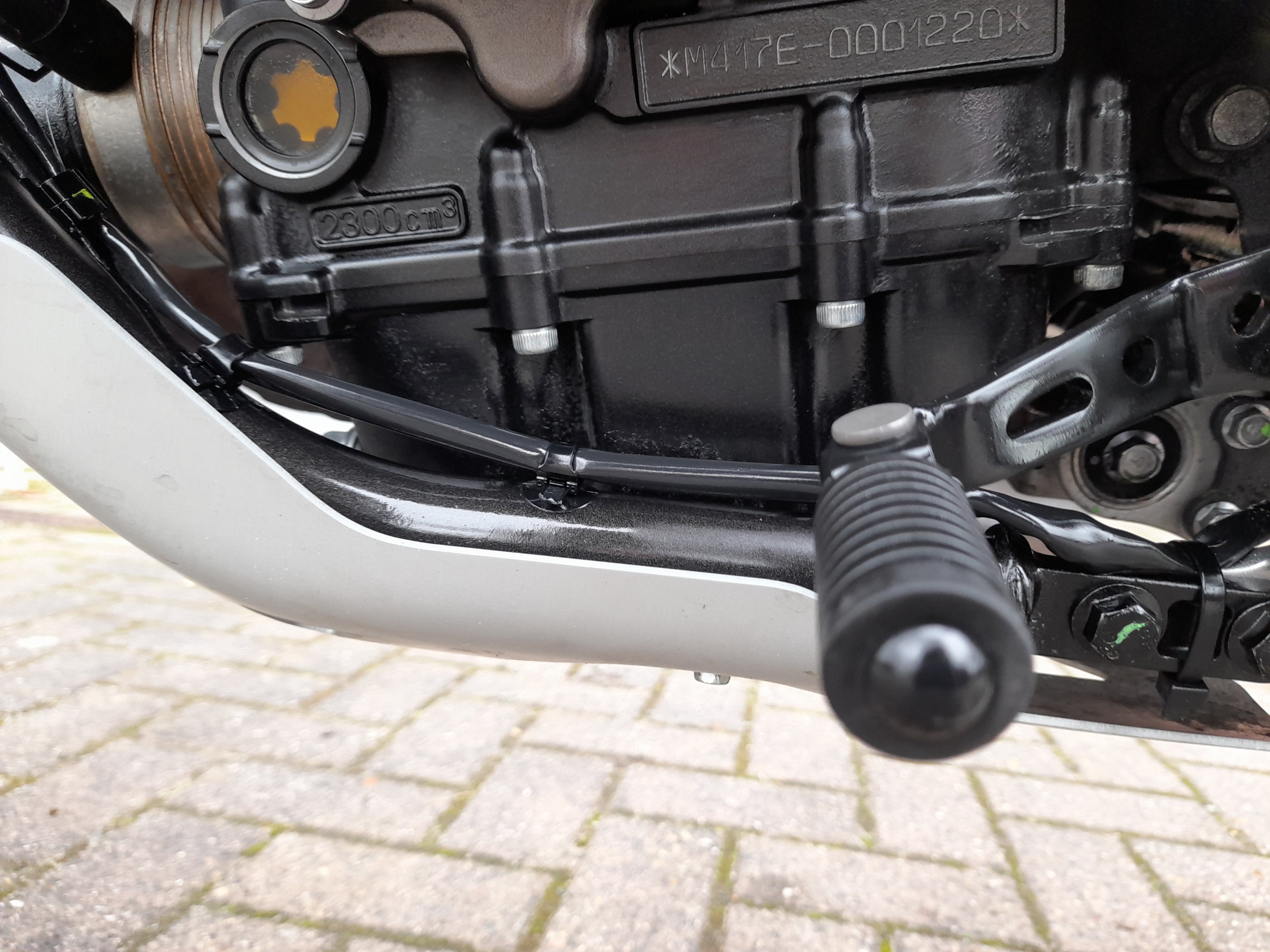

Frage :ab wann wechselt ihr das Motoröl,KM? Nach Werkstatt-Interwall oder auch zwischendurch?
:nixweiss: Bei meiner Beast ist es noch honiggelb im Bullauge ,bin am überlegen es im Frühjahr dennoch zu wechseln bei 2600 km . Da sie ein Vorführer war . Mir ist auch aufgefallen das die Farbe des Öls im Bullauge variiert.bei 3 Teneres 700.
Einfahr-Öl ganz dunkles Rot,(Yamaha-Lube), nach der 1000 km Inspektion leichtes Rose (Motul-5000),und ich habe jetzt gelbliches warscheinlich (Lois-öl) drauf . Eigentlich kann ich es doch noch 6-7000km Fahren.
