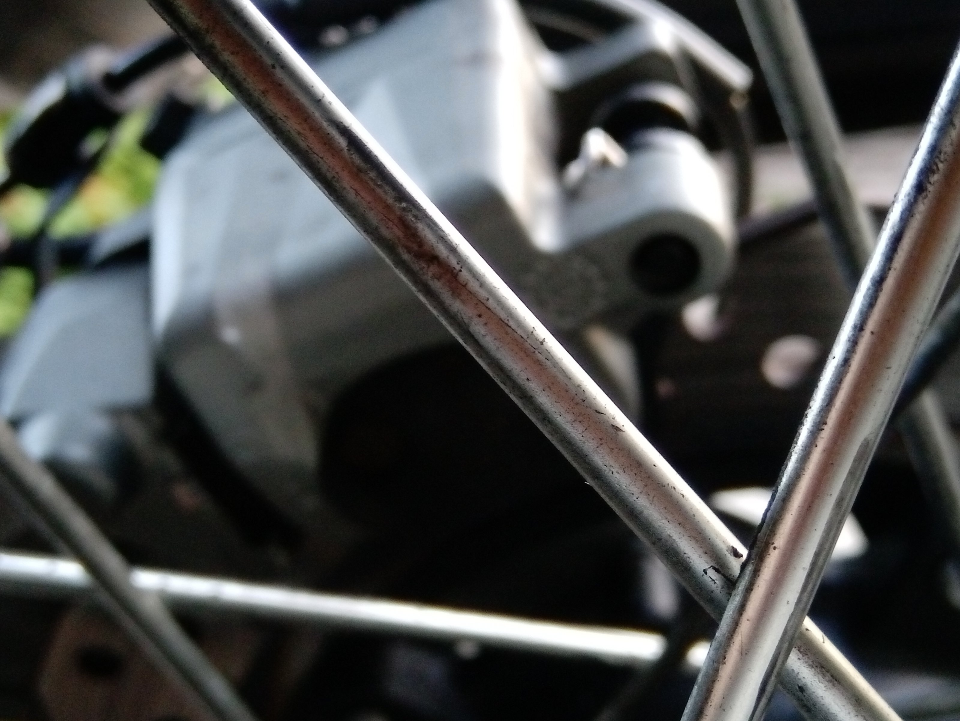

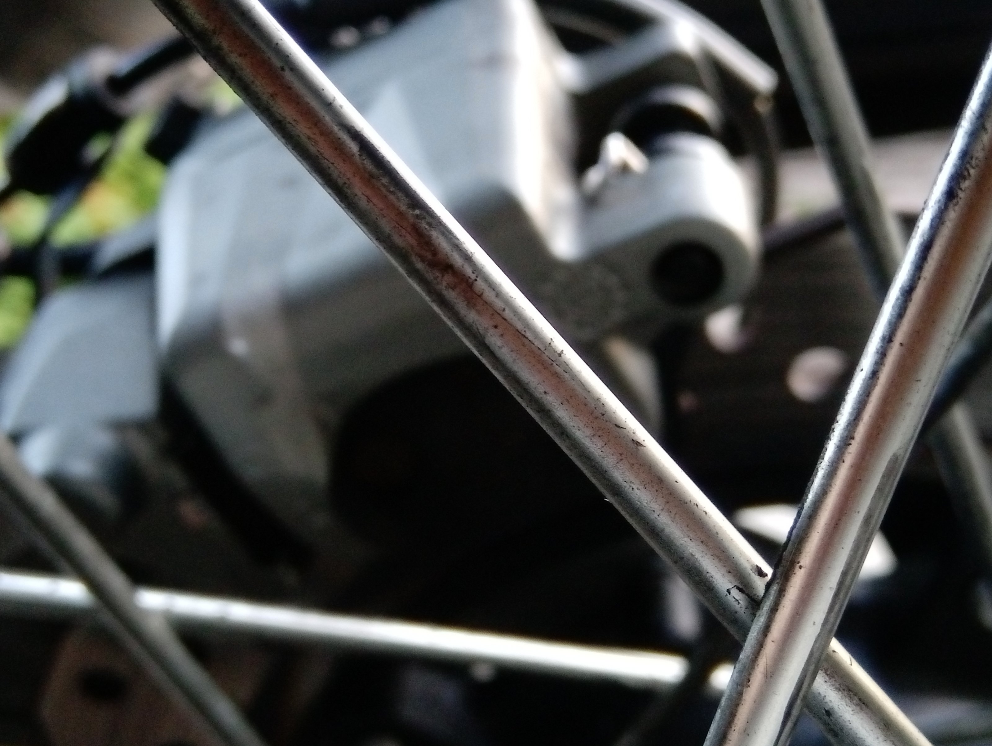

Geh mal aufs Vergrössern und schau mal in Laufrichtung,dann siehst Du schon wieder die ersten Stellen . Meine nach 2500 km nicht so. Und Bitte nicht so Agro .:think:

Hallo Jens,
das ist der originale Reifen.
Ich vermute das es sich um schlechte Beschichtung der Speichen handelt.
Das hat Yamaha komplett übernommen. Die hätten besser Edelstahlspeichen nehmen sollen. Das Problem hatte ich nur am Hinterrad.

Meine Speichen, ich hatte oben schon Bilder eingestellt, sind nur in Fahrtrichtung angegammelt, d.h. die Seite, die im Fahrtwind steht, gammelt, die rückwärtigen Seite, also dem Fahrtwind abgeneigt, glänzt noch schön. Klar isses ne miese Beschichtung, aber was hat der Fahrtwind/die Drehrichtung damit zu tun? Bremsstaub glaub ich eher nicht, weil ich fast nur vorne Bremse, hinten fast nie. Trotzdem sieht das HR viel schlimmer aus als vorne. Alles sehr merkwürdig! :gruebel:
Na der Dreck haut ja nur da massiv dagegen wo das Rad hinläuft,also in Fahrtrichtung. Warum es hinten stärker ist ? keine Ahnung.
Ich kann mich entsinnen Messigspäne, wenn auch fein zwischen Magnetischen Abnehmer fürs ABS und der Gelochten ABS Scheibe gesehen zu haben. Vielleicht da ein Zusammenhang.
Hatte allerdings Sinterbeläge hinten drin.Tja sehr Merkwürdig

Rost kommt erst später wenn die Luschige Verzinkung runter ist .Es betrifft nicht nur die Ersten ,sondern Alle Tenere700.früher oder später.
Abhilfe ,Edelstahlspeichen ,noch dazu billiger:smile: oder die Nudeln .
Ich könnte mir vorstellen, dass die hinteren Speichen das Spritz-/Dreckwasser vom Vorderrad abbekommen; das hat ja fast den gleichen Effekt wie Sandstrahlen?! (siehe auch bei vielen Hauptständern)
Das ist ein ähnliches Phänomen wie bei den Platten: Hinten viel häufiger als vorne. Denn das Vorderrad wirbelt den Fremdkörper auf ... und das Hinterrad piekt ihn auf.
