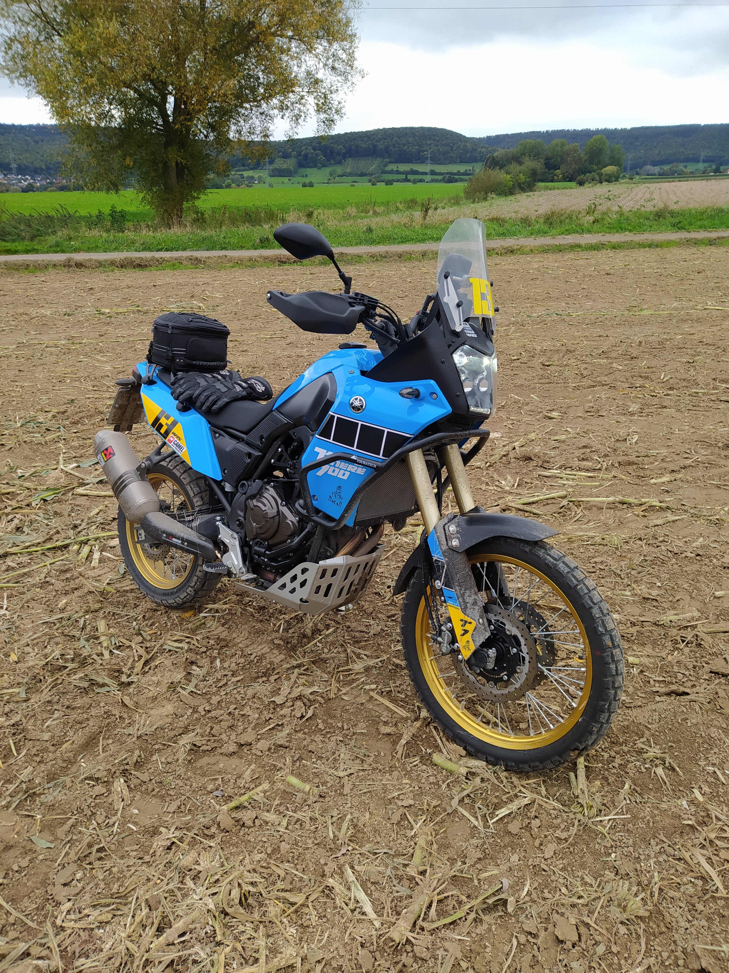

Bei meiner T700 fehlen noch der Unterbodenschutz 8mm aus dem Bihr-Katalog, das Original-Transportrack, der Hinterreifen Mitas E-07 und eine Idee für die extra Verstrebung zwischen den beiden 45 Liter Koffern, damit die nicht "rum-bambele" wenn´s etwas holprig wird. Gecheckt? Das wird ein Overland-Outback Transport-Motorrad.

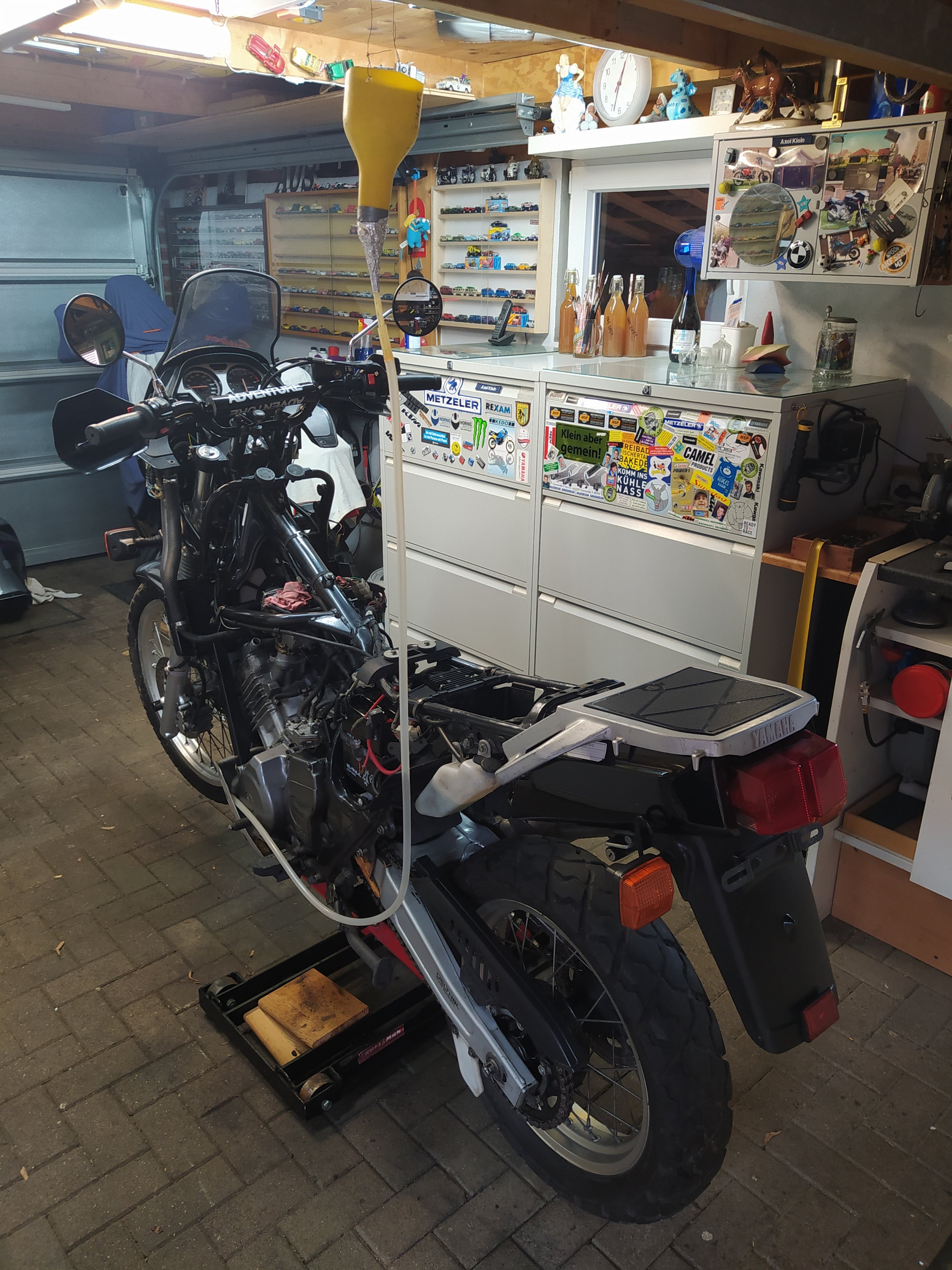

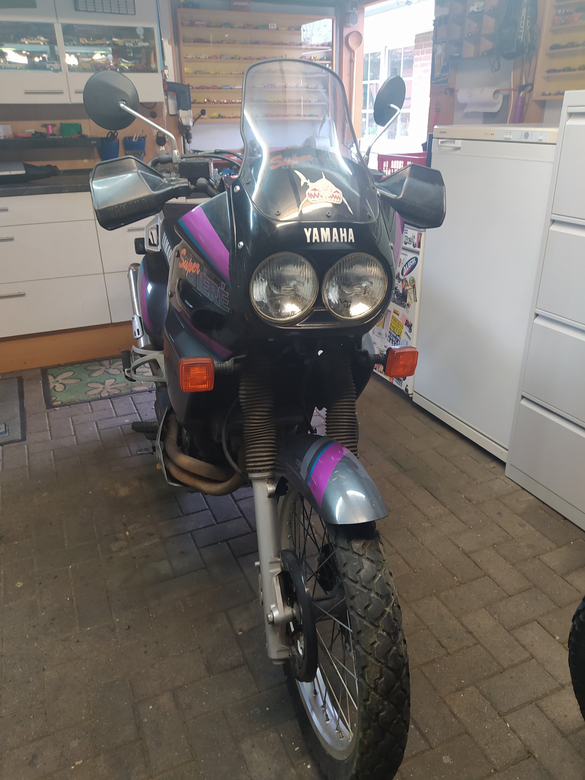

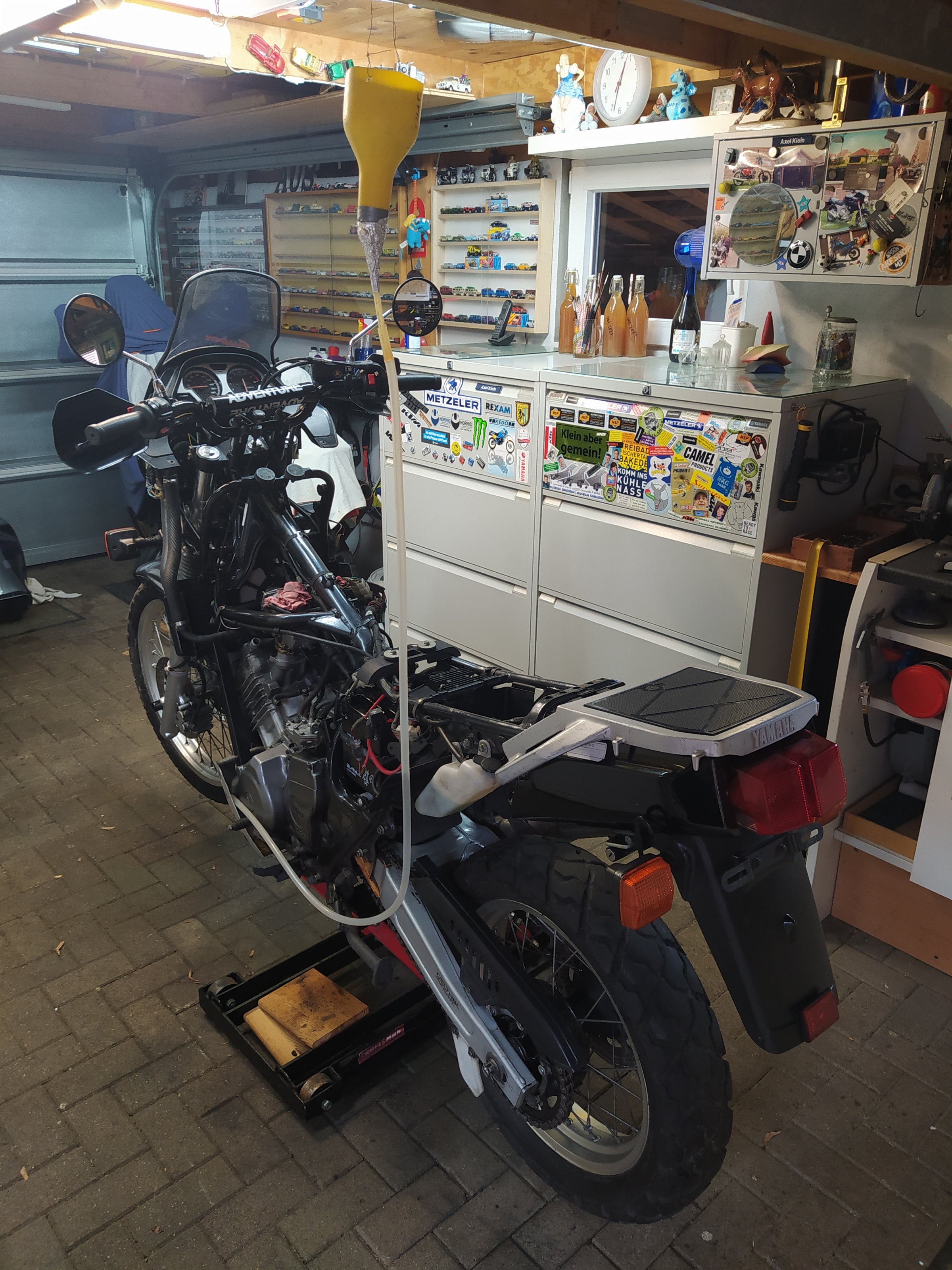

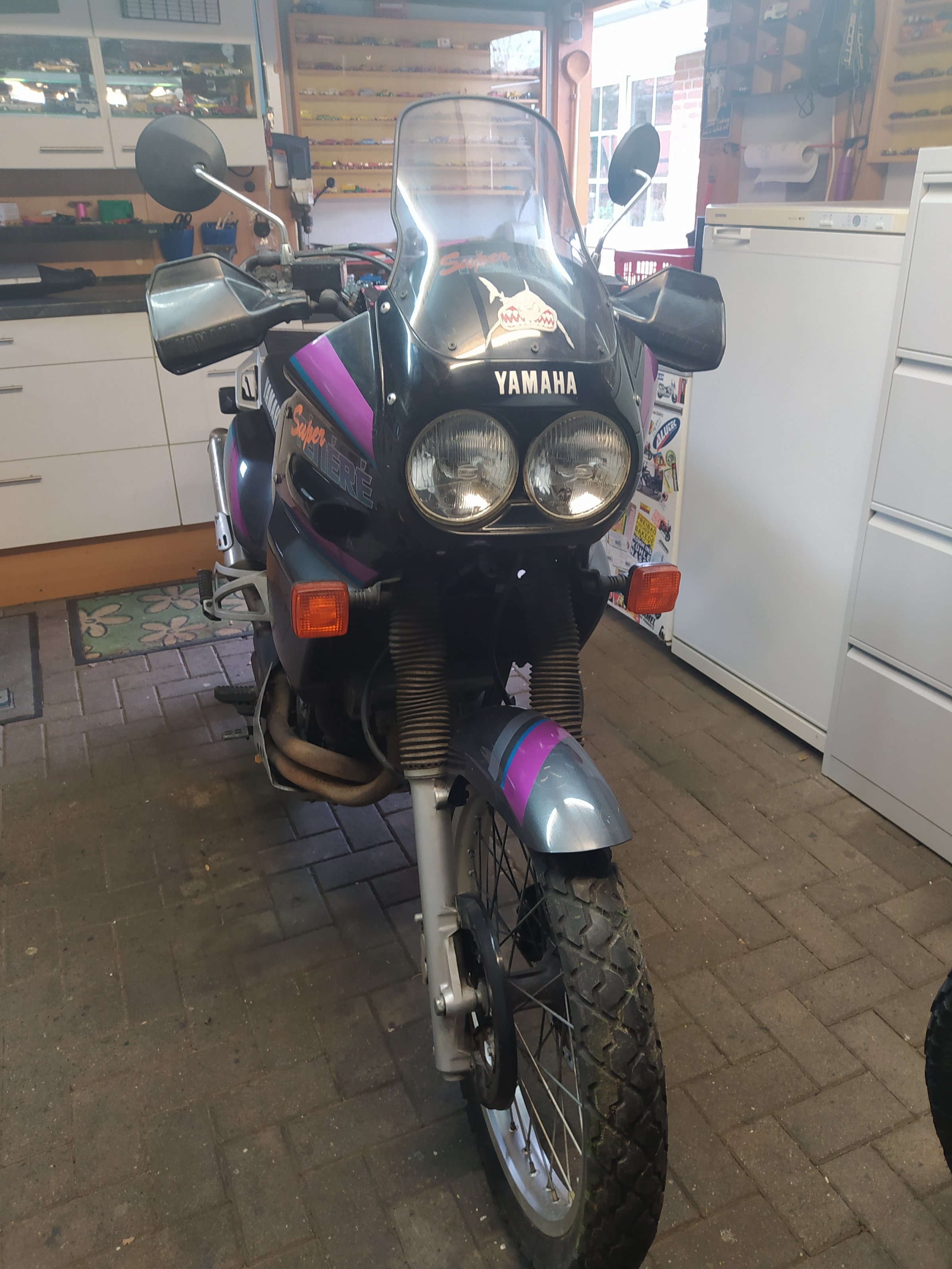

Nicht immer nur dem Neuen hinterherlaufen. Da der Winter sich noch anstellt und viel Zeit ist die Tenere aus dem Winterschlaf zu holen, mal um was älteres kümmern. Sie stand fast 20 Jahre und die Artrose ist bedenklich. Bremsen fest, Kupplung verklebt, Tank, Hähne und Vergaser nur noch Honig, Reifen platt, Batterie leer ...
Die Fam. ist jetzt fast komplett.
XT 600 Z Tenere
XTZ 700 Tenere
XTZ 750 Tenere

Stimmt, aber in dem Fall Glück für mich. Gerne schrauben vorausgesetzt. Ist eigentlich auch kein Hexenwerk. Meistens nur ein beigehen.

Laufen am Tropf tut sie schon. Leider nur mit Choke. Also doch der Vergaser raus? Och....aber egal, es soll ja Stürmen und Regen kommen.

Alles in Ruhe zerlegen und wieder zusammensetzen.
Was nicht mehr gut ausschaut ersetzen.
Schwinge würde ich auch ausbauen-da hat`s bei meiner gar nicht schlecht ausgeschaut (Lager) aber das wenige Fett was noch vorhanden war konnte man für nix mehr gebrauchen-also alles gereinigt und frisch abgeschmiert.

Hast du schon Mal den Chokekolben bei XTZ gewechselt? Kommt man da so drann, oder muss der Versager raus?

Ausbauen.
Vergaser muß so oder so raus-deine Leerlaufdüsen sind zu und die Gänge zu den Leerlaufgemischregulierschrauben wahrscheinlich auch.
Ich hab damals Keyster Vergasersätze verbaut - brauchte anschließend einen Liter weniger und schnurrte wie ein Kätzchen.
Also das lohnt in jedem Fall.

Hab es geahnt. Werde berichten.

Verhärtete Ansaugstutzen mit Silikon-Öl einsprühen ,dann flutscht es besser und erleichtert den Ausbau und Wiedereinbau :) Ich habe mir bei meiner DR Big richtig trocken einen Abgequält .
