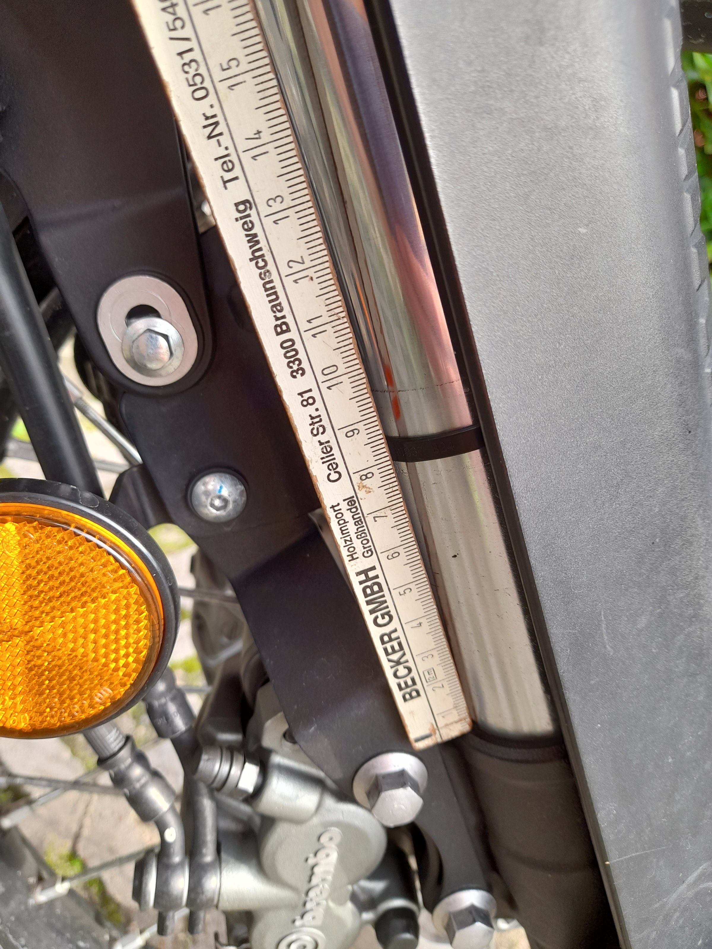

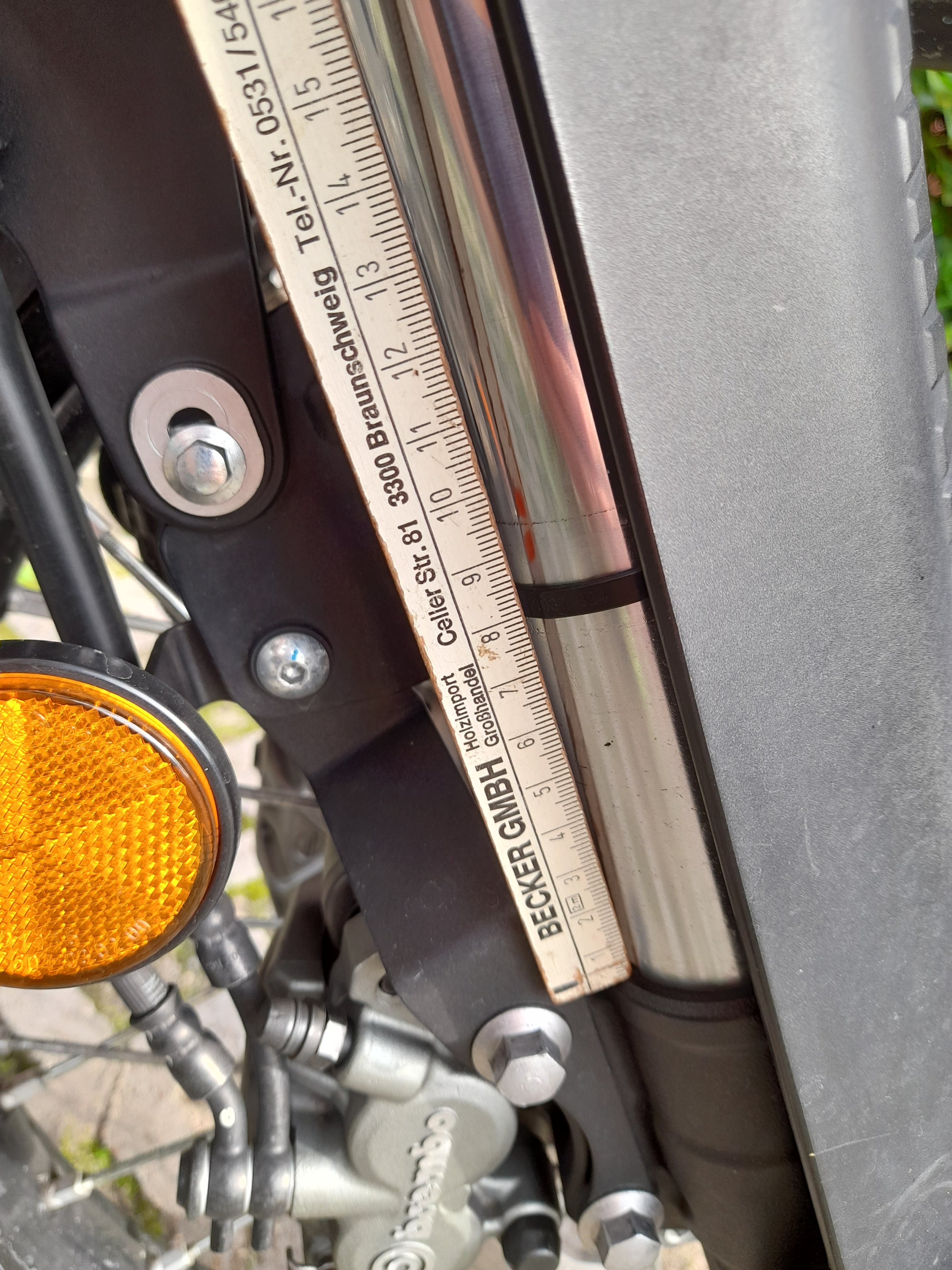

Ich versuche mal zu erklären . Statischer Durchhang,das ist das Einfedern mit dem Eigengewicht der Tenere+Fahrer im Stand.
Bei mir ca. 6,5cm vor Umbau ,danach wird es etwa 3,5 -4cm sein .
Dynamischer Durchhang ist der Eintauchbereich der Standrohre bei Belastung mit Fahrer bei Fahrt .
Der kann schon 6-8 cm betragen.
Übrig bleiben im Idealfall 6cm ,eher weniger . 4cm bei mir OEM Feder ,die ein Durchschlagen sehr nahe kommen.
Auf der Straße nicht unbedingt ,aber Offroad viel zu wenig

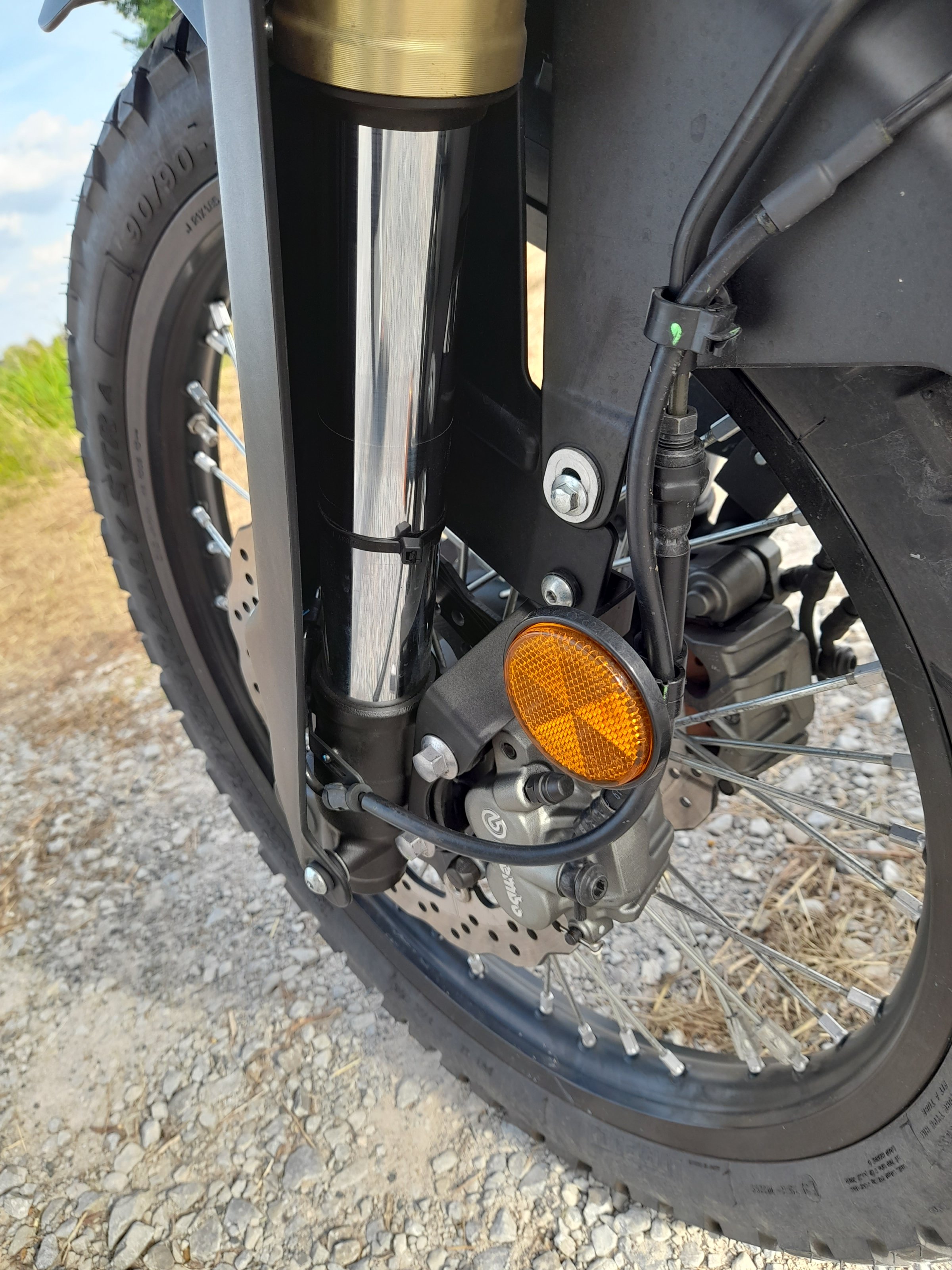

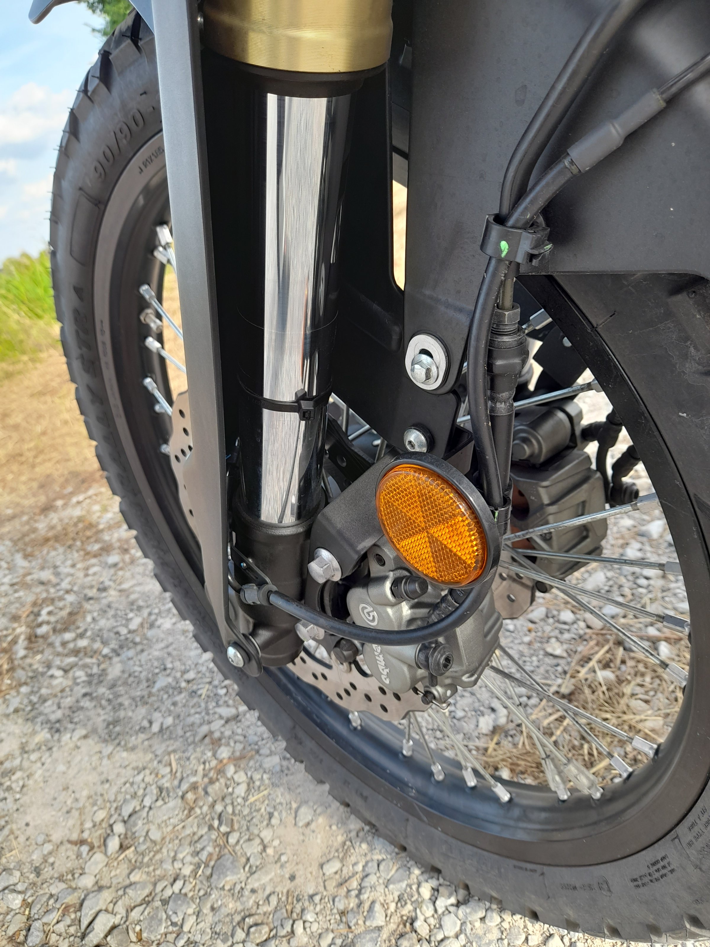

Auf meinem Foto kann man schön sehen was sich mit der Frontfederung geändert hat ,nach dem Umbau(Kabelbinder ,Max Eintauchtiefe),also über 50% Reserve bis Block.
Ich bin kein Fachmann und wie Oizo schon sagt ,Crosser und Hartcore Enduristen sind da rausgenommen . Also im Voraus Sorry :)
Kann man schön am Standrohr sehen ,wo die Feder arbeitet
Und Der Durchhang sollte 30% nicht überschreiten .
Bleiben noch 70% Federweg(14 cm)----20 cm Federweg minus 30% =6cm ,bleiben 14 cm Über. Und dazwischen pendelt unsere Tenere,innerhalb der 14 cm ,je nach Strecke beim Fahren .
So sollte es im Idealfall sein. Zu Bedenken ist das meine Tenere durch Zubehör 20 kg schwerer ist.+Meine 120 KG =140Kg ohne Gepäck.

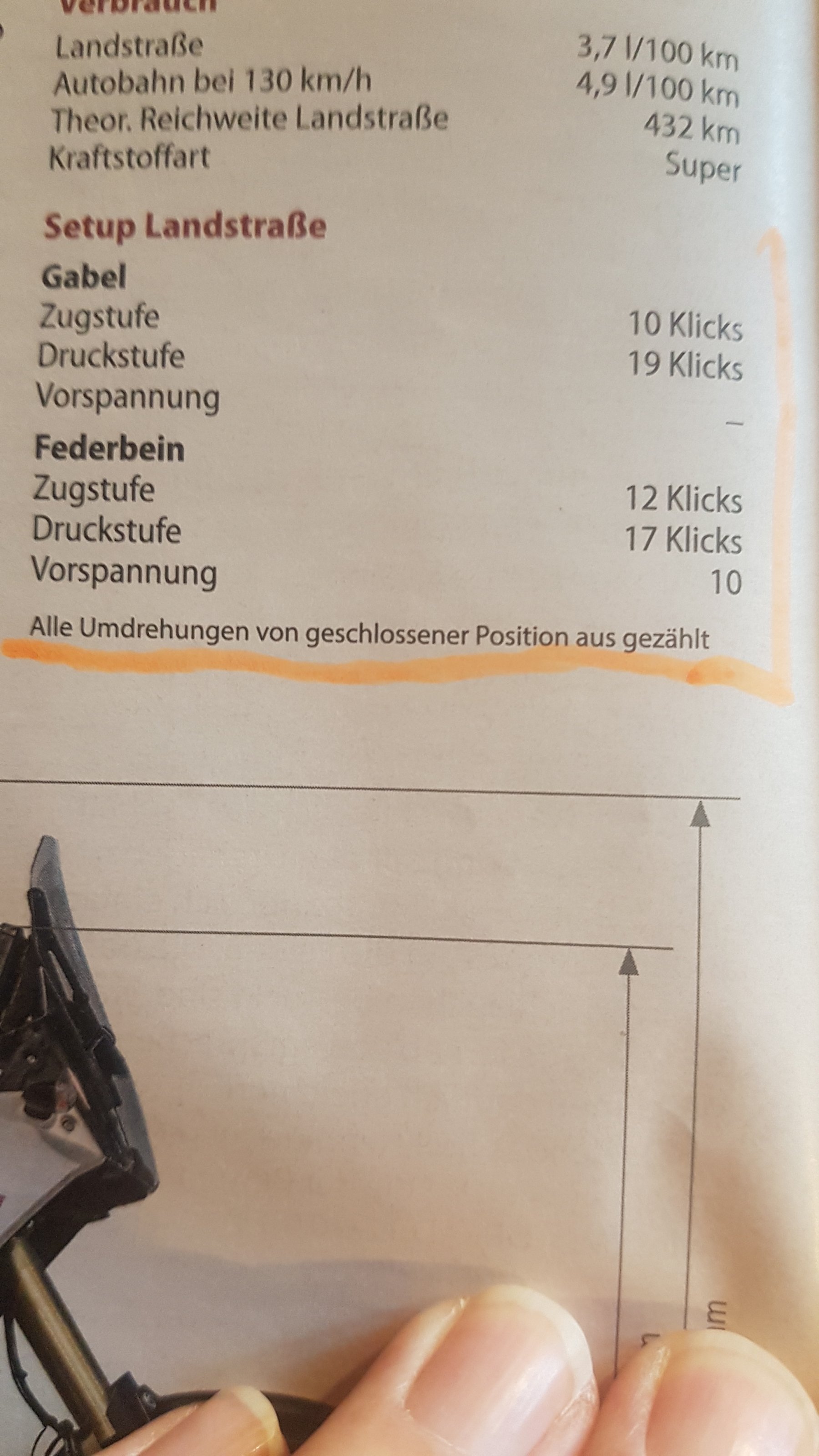

...und hier gab es mal eine Empfehlung zur Landstraßeneinstellung
aus dem Motorrad Top Test
@ Hellegs ,Alles gut und schön ,bei 75 Kg Mannen,
Das ganze Thema ist halt nicht so einfach. Bei mir hat es halt nicht so gepasst.
Und wenn ich Ehrlich bin habe ich mein Setup abgeguckt aus dem Brit forum , da sie dort immer weiter wie wir sind.
Die Commerzielle Werbung suggestiert auch das,es ein Öhlins, Wilbers ,sein muss .
Ich wollte das nicht ,da ich mit meinem Setup weit über das OEM hinaus sehr zufrieden bin.
Und Reiner nimmt mal losen Grund unter seine Mitas 07:super:. Alle Achtung:smile:
