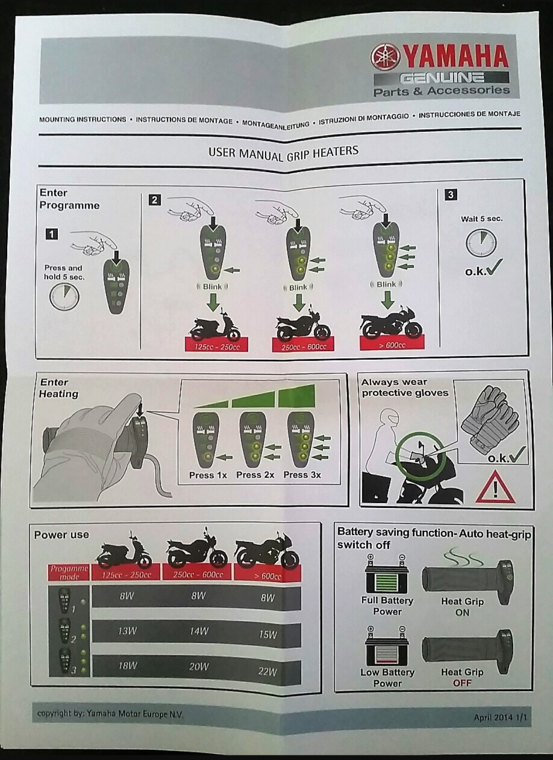

War übrigens arschkalt heute Morgen und die org. Griffheizung der Tenere ist ein schlechter Witz:cold:
das Problem hatte ich auch.
Beim Zusammenbauen hat der Dödel von Mechaniker die Griffheizung auf 6V angeschlossen. Hab's beim Kundendienst montiert und sie haben auf 12V umgesteckt. Nun bin ich zufrieden.
Evtl ist das bei dir auch so.
mmo-bassman
mmo-bassman
30.11.2013
5.874
Kassel
Die kann umprogrammiert werden, wird vom Händler oft falsch oder gar nicht gemacht. Ich such mal grad die Anleitung.
Da isses, bitte einmal durchchecken, dann wirds auch wärmer.

Wobei max. 22Watt nu auch nicht der Brüller is. Meine Daytonas ziehen bei Volldampf 55W, da kriegste Brandblasen an die Pfoten.
