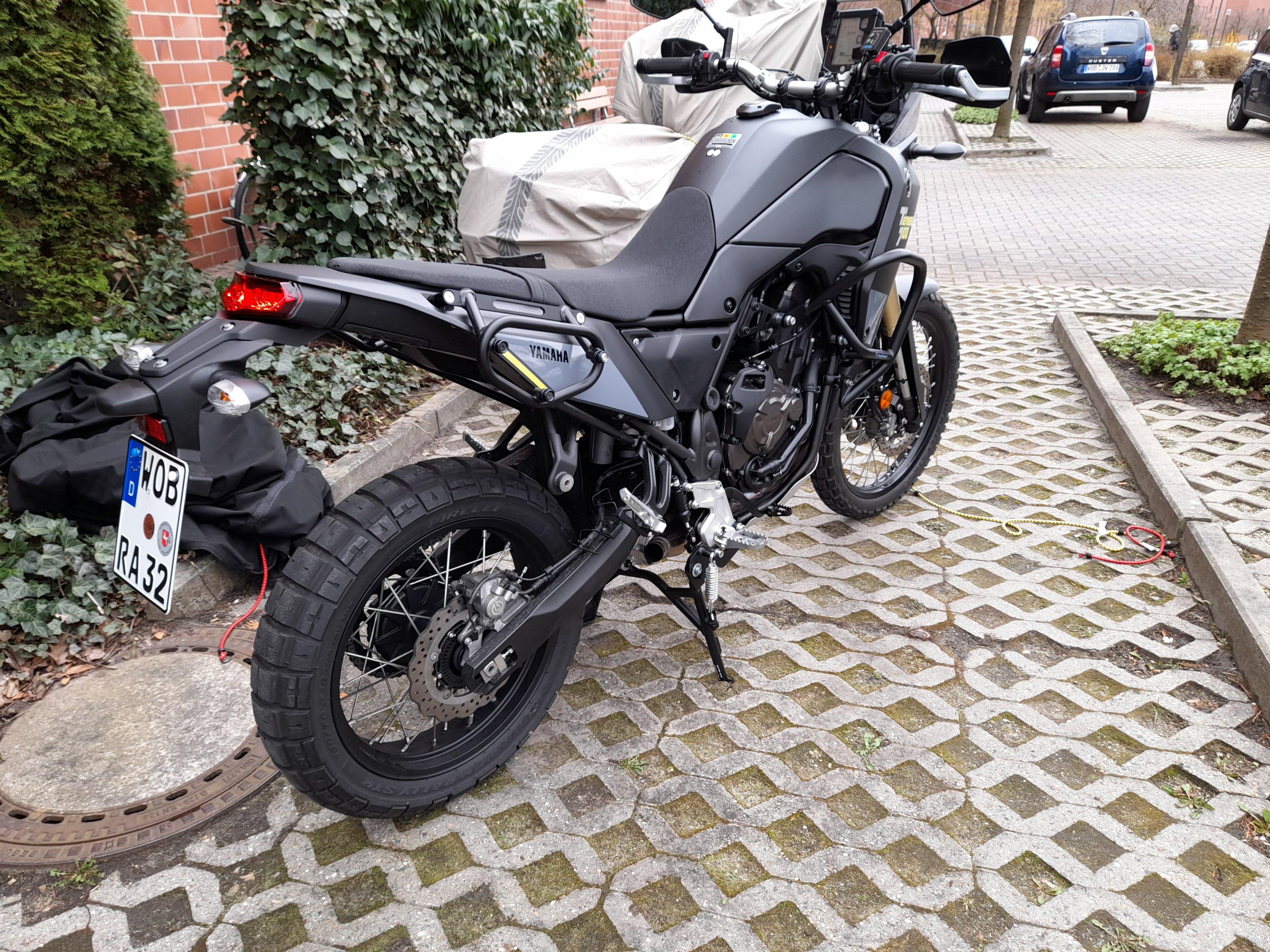

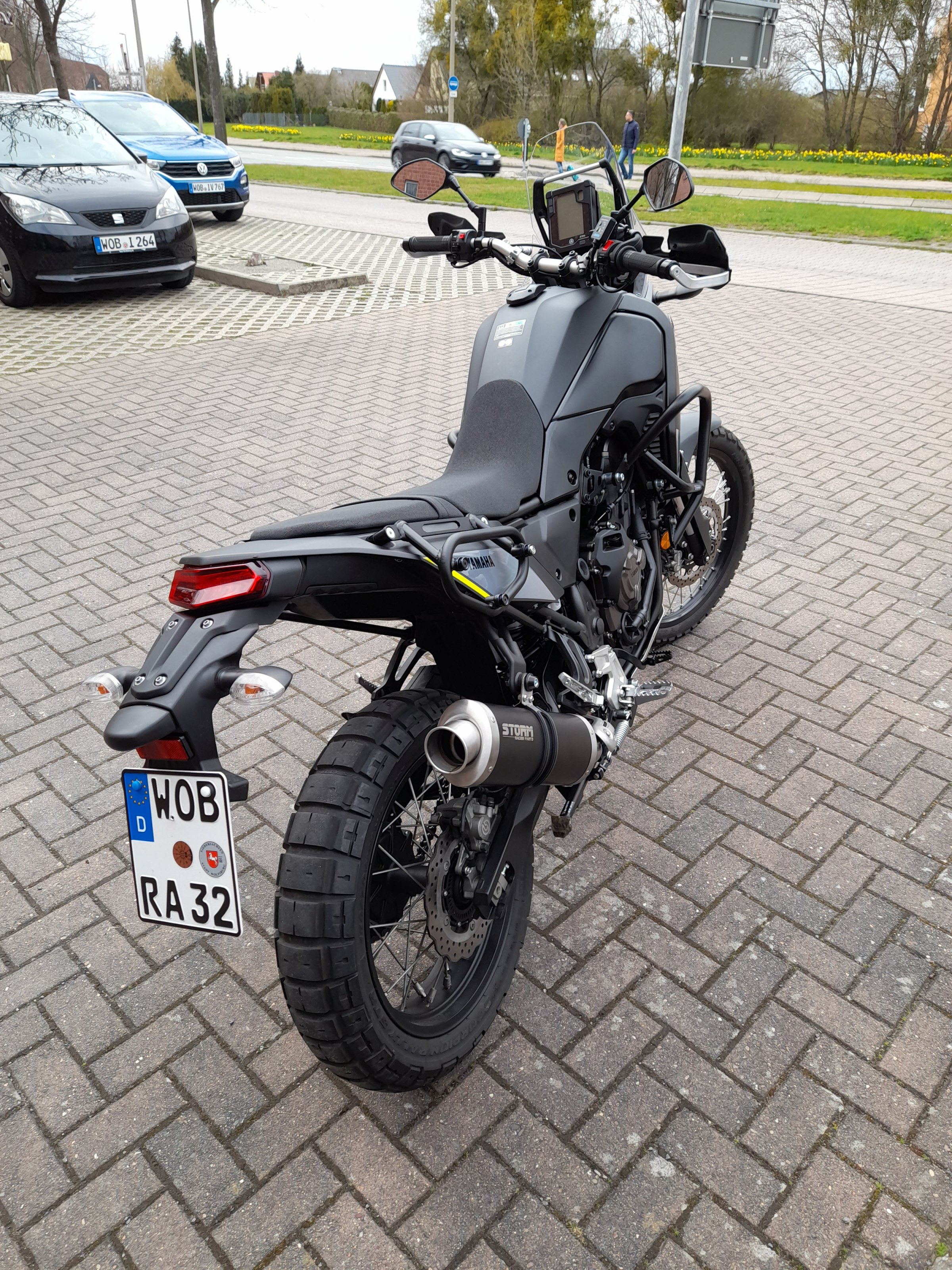

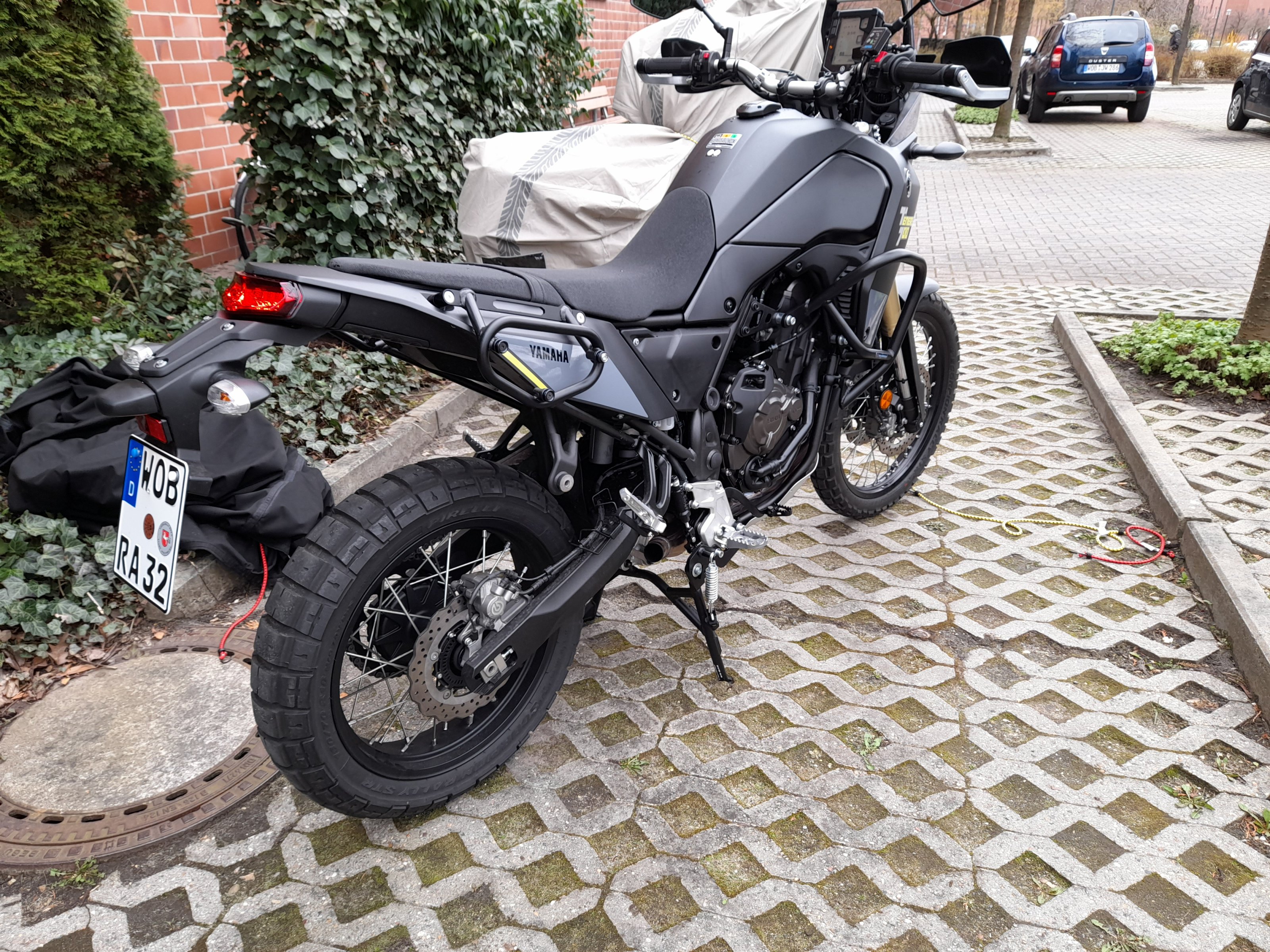

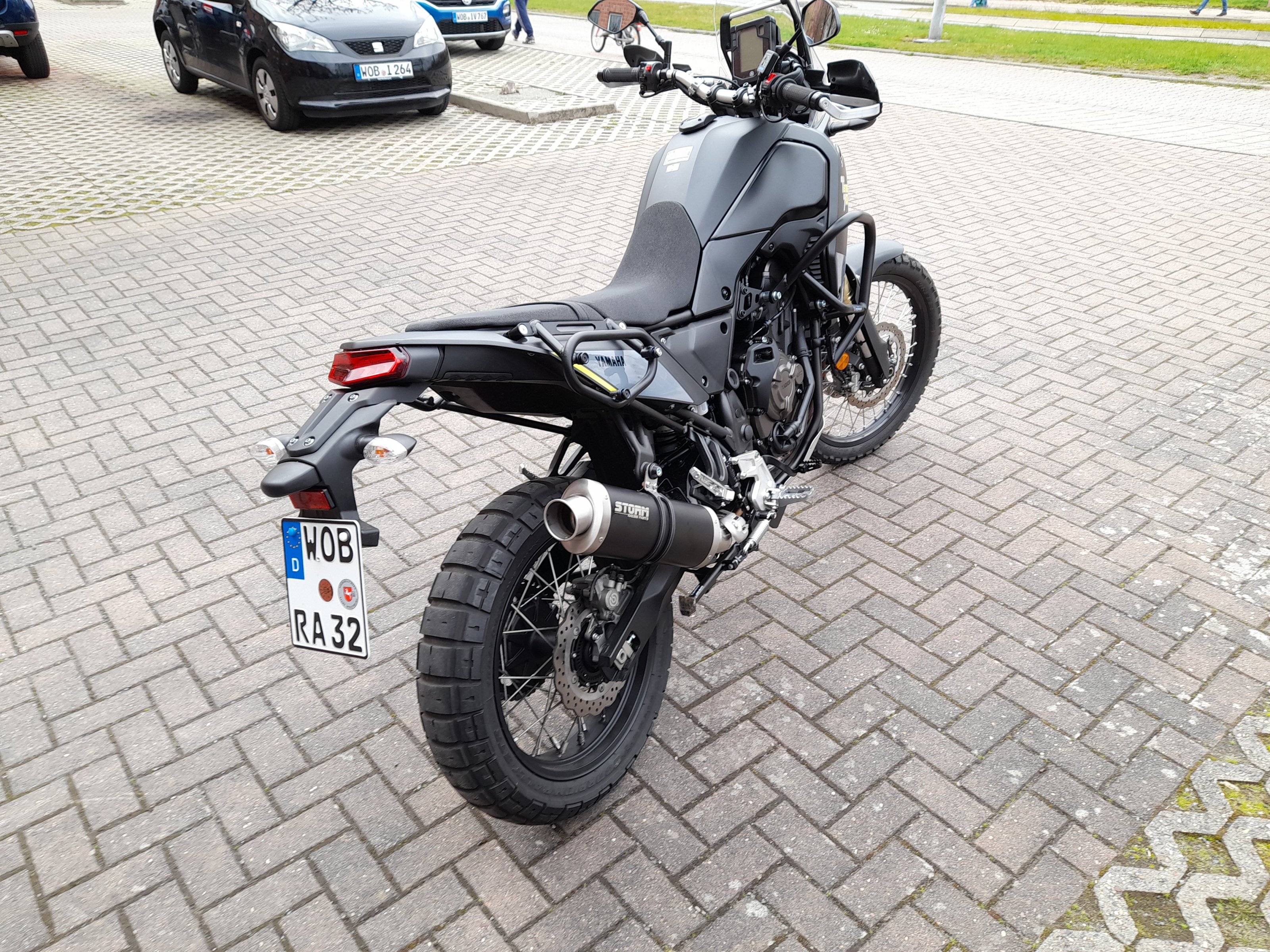

Nabend zusammen, kann mal jemand ein Foto von der Auspuffaufnahme der Tenere von hinten einstellen? War heute in Holland und habe mich lang gemacht. Nun möchte ich mal schauen ob sich das unter Stück der Auspuffaufnahme verbogen hat. Vielen Dank für die Hilfe
XTZ1960
XTZ1960
01.01.2020
3.965
Wolfsburg
XTZ Tenere 700 bj .2019, 2020 und jetzt 2021alle verkauft ,und neuerdings eine Desert Xund 1 Norden
Du meinst das am Rahmen geschweisste Stück?

Tip Top. Die Fotos habe ich gebraucht. Vielen Dank!!!

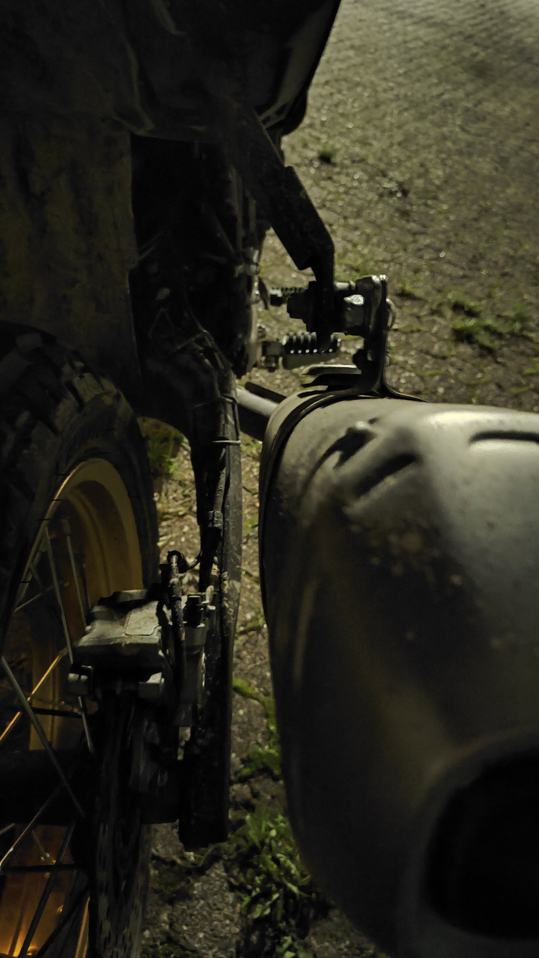

Eine Frage noch... Das untere Stück wo die Schraube den Auspuff hält, fällt nicht steil ab sondern steht ein wenig Richtung Hinterrad?
XTZ1960
XTZ1960
01.01.2020
3.965
Wolfsburg
Grosses geqwetschtes Rohr draufstecken und nach aussen ziehen . 4mm Spiel müssen zwischen Schwinge und ESD sein ,damit kein Kontakt entsteht,beim Einschwingen. Tut mir Leid für Dich. Aber Aufpassen das beim zurückbiegen ,wenn es denn geht die obere Schweiss-naht nicht ausbricht. Die ist nähmlich verdeckt ,und um das zu sehen muss das ganze Heck oben abgebaut werden .

Habe gerade ein Foto im dunklen gemacht. Handy parallel zum mopped geneigt. Der untere Teil scheint genau senkrecht zu sein. Ansonsten Abstand prüfen analog dem Beitrag von Jens.
