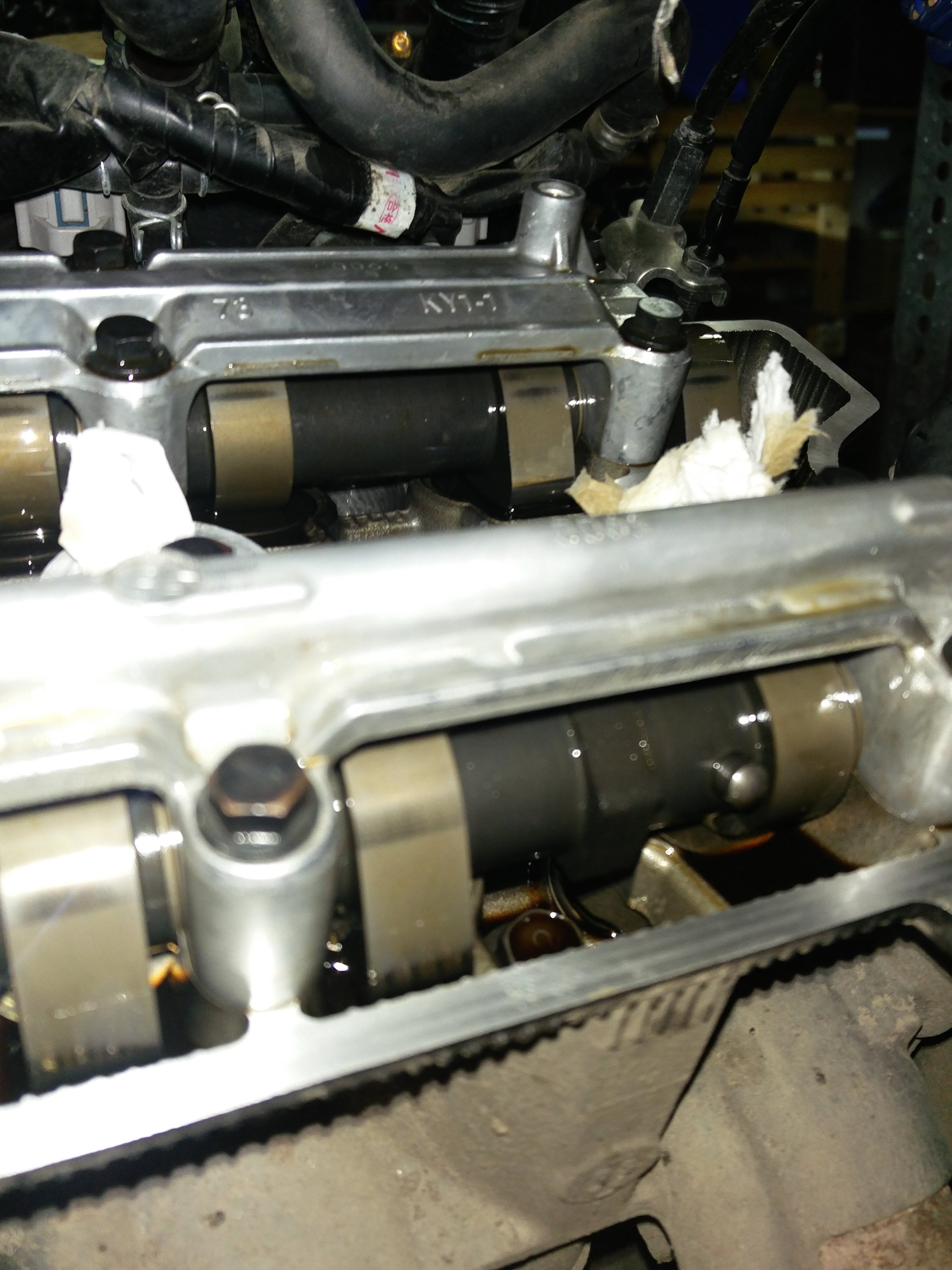

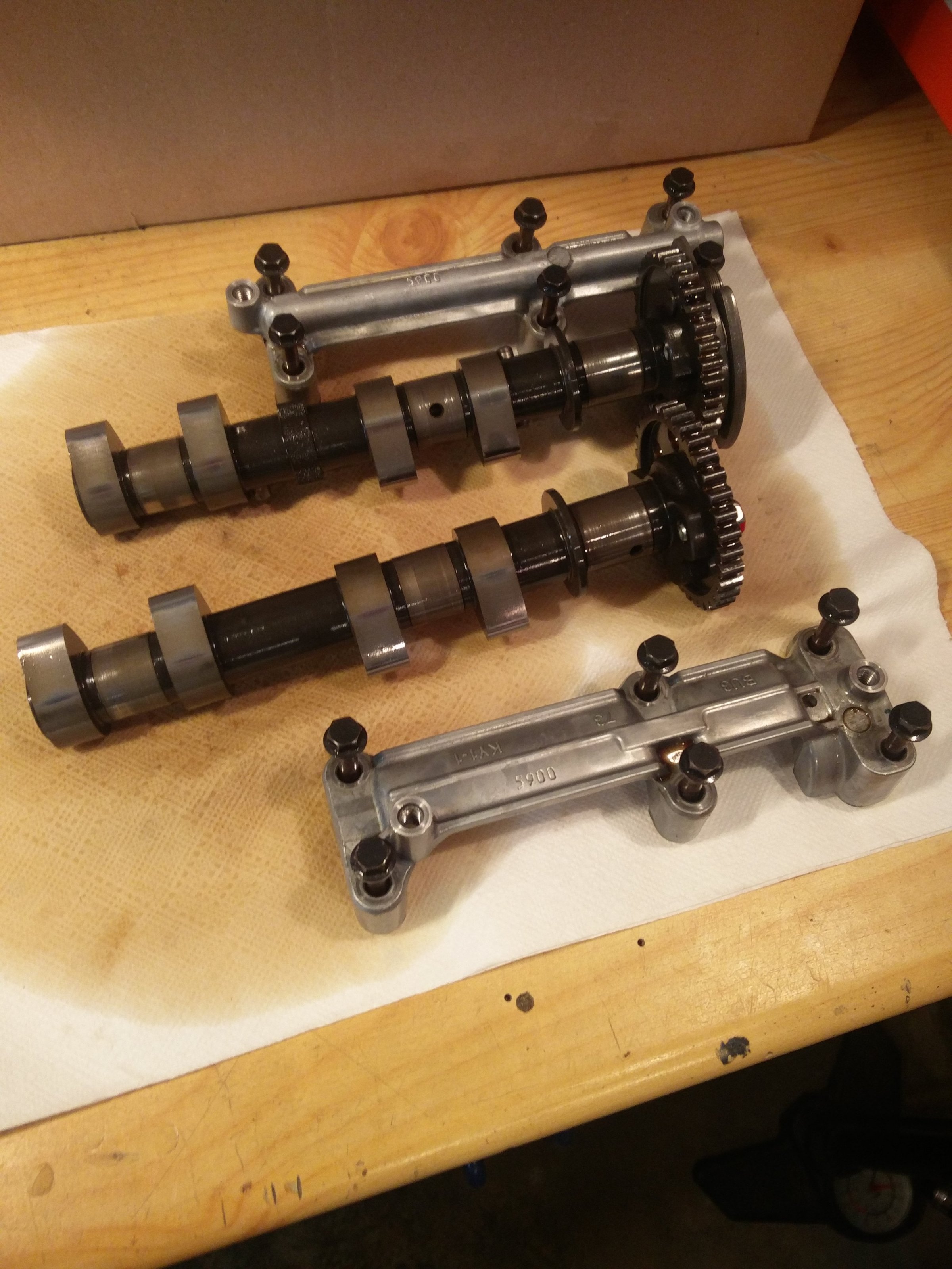

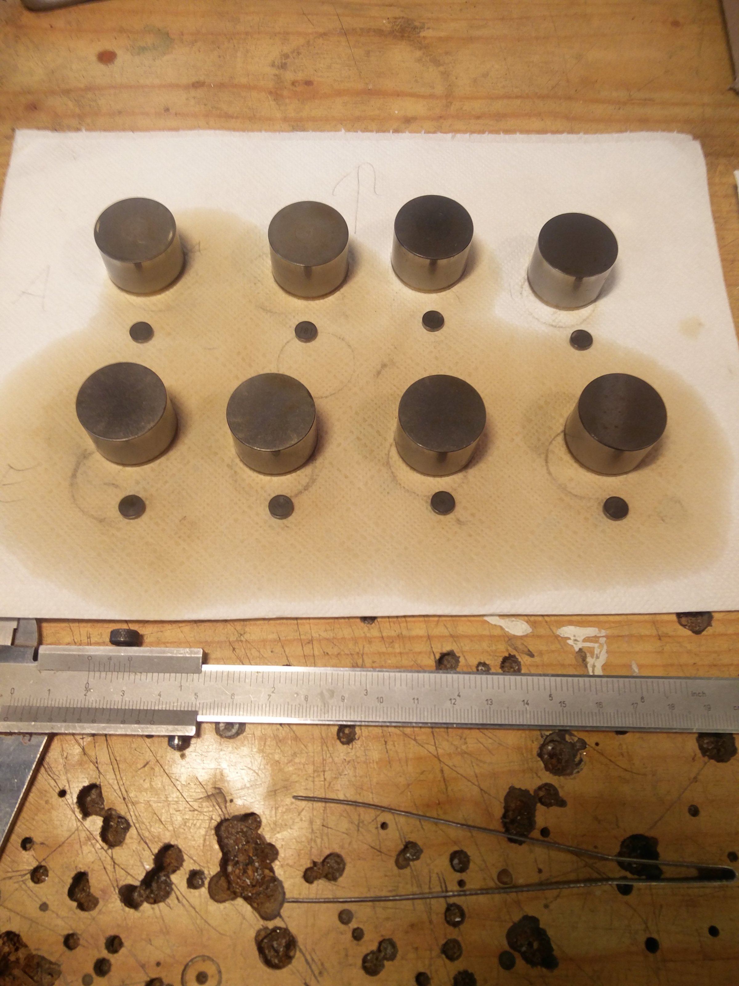

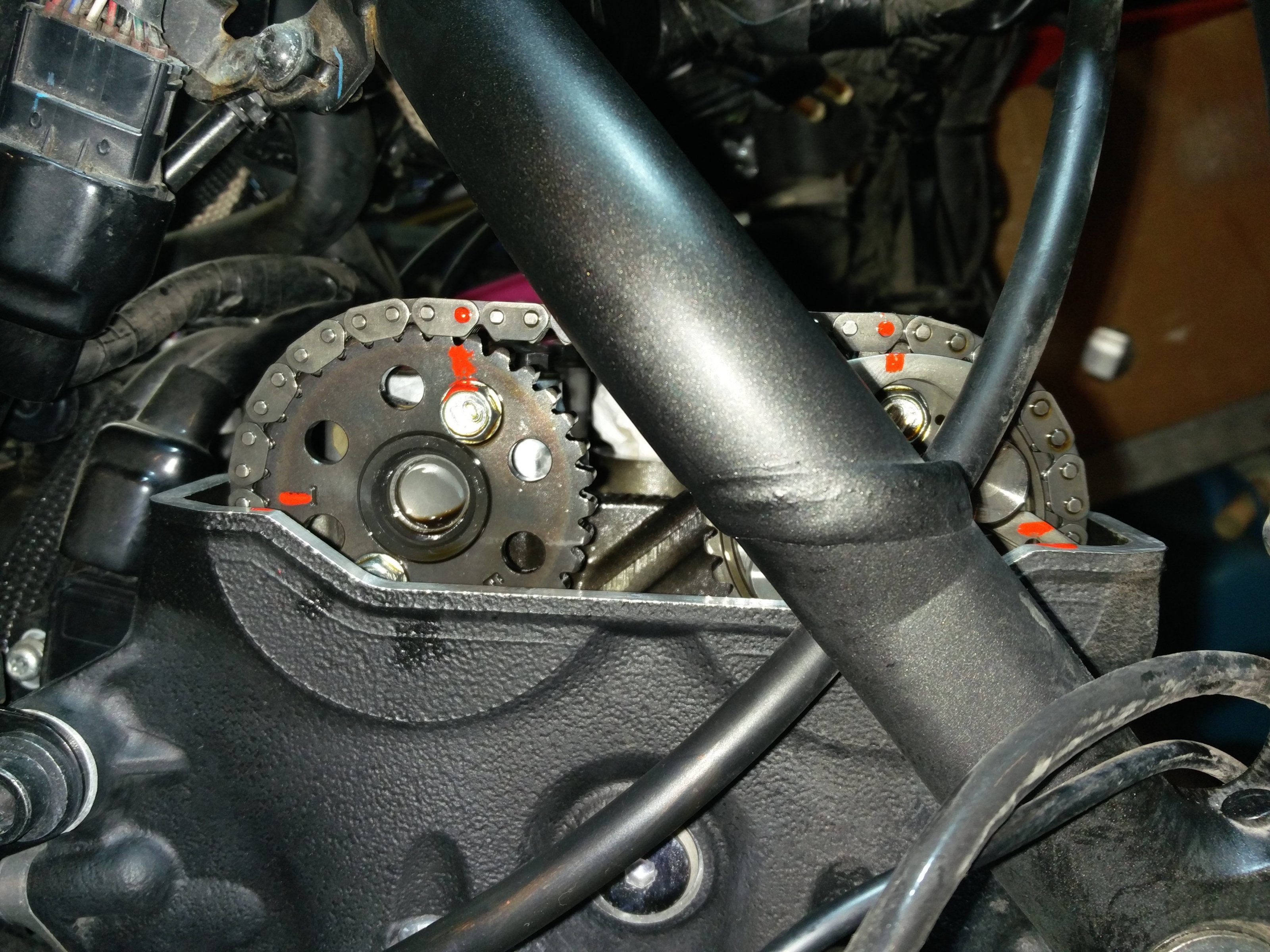

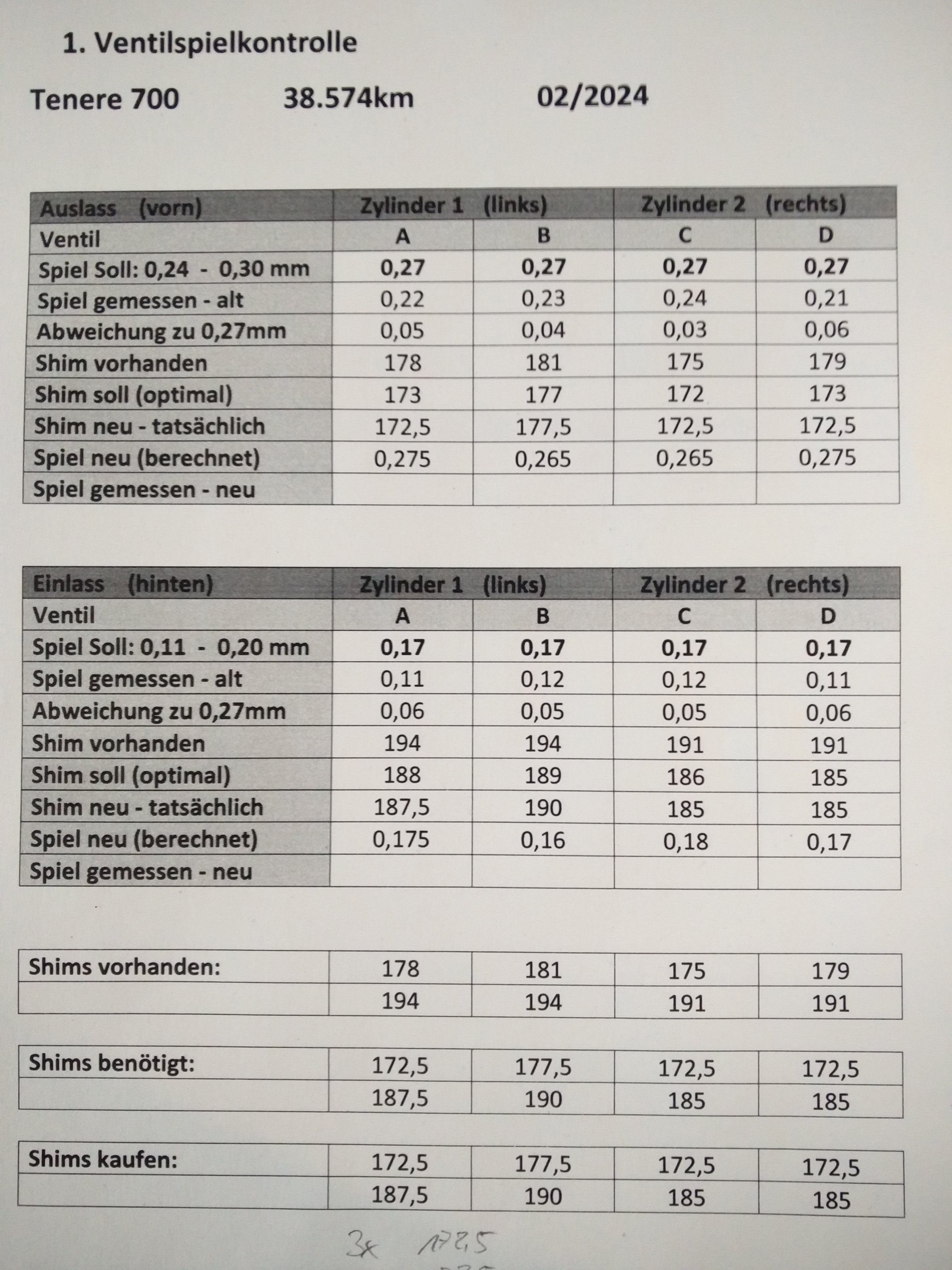

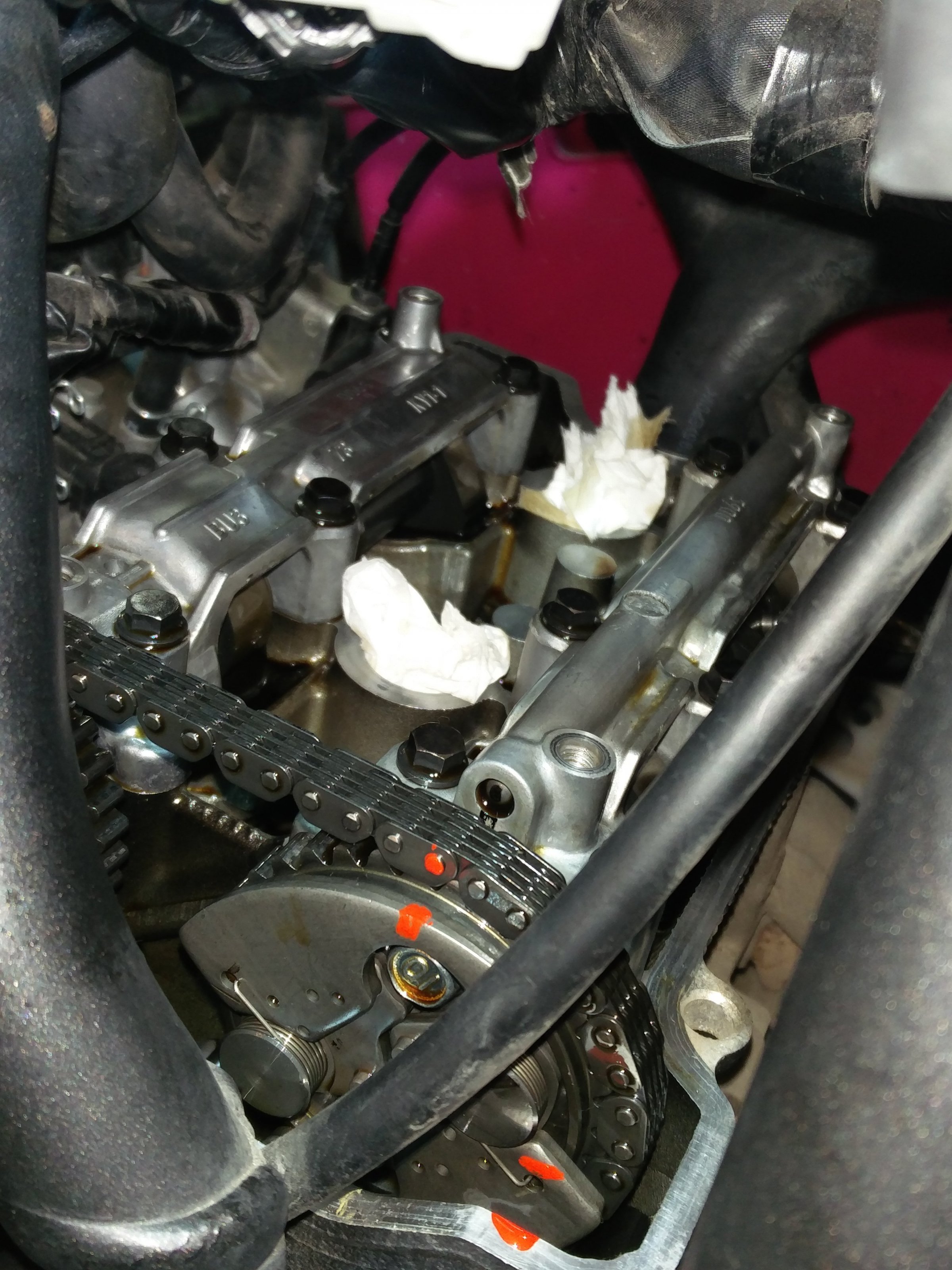

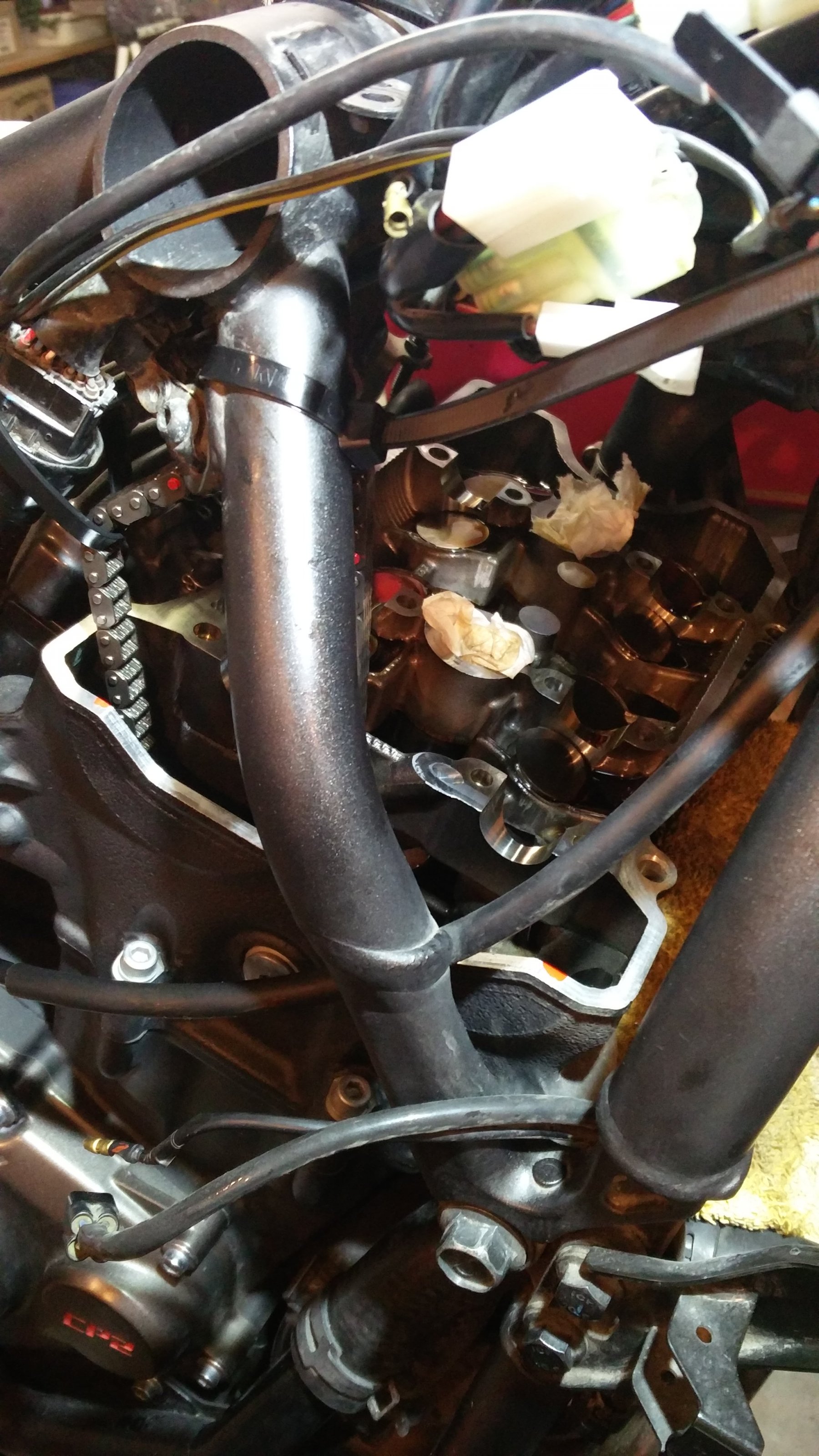

Das war komplett unter Maß, sonst hätte ich ja die Nockenwellen nicht ausgebaut.
Werde jetzt zum oberen Drittel hin korrigieren, d.h. Einlass auf 0,17mm, Auslass auf 0,27mm.
Wenn ich das hinkriege, hab ich die nächsten 40.000 Ruhe.
Hier mal mein Protokoll, macht Sinn das alles mal genau aufzuschreiben, damit man nicht durcheinander kommt.
Vielleicht hilfts auch jemandem von Euch, wenn er selbst bald dran muss.

Ich finde das super, dass Du das mit dem Ventileinstellen selbst machst, ich würde mich da nicht rantrauen, Deine Fotos sehen aus wie die Seiten im Werkstatthandbuch, bei denen ich immer gehofft habe mein Motorrad nie so zu sehen...😵💫😂

Es is viel wegzuschrauben, bis es endlich losgeht, is in dieser Intensität auch das Erstemal für mich. Ich bekomme viel Unterstützung im Tenere-Forum, da gibts richtig fitte Leute. Die Kunst liegt darin sich nicht zu überschätzen, zu erkennen wenns zu anspruchsvoll wird und es dann auch zu lassen, bzw. um Hilfe zu bitten. Mittlerweile bin ich zuversichtlich, dass ich das hinkriege. Hab jeden Schritt schriftlich dokumentiert, viele Bilder gemacht und die vielen Schrauben nach den jeweiligen Bauteilen sortiert. Vor allem die vielen Stecker, 14 an der Zahl, muss ich alle wieder zusammenkriegen und keinen vergessen.
Ich lasse mir viel Zeit, nach 2-3 Stunden hör ich auf, weil ich merke, dass die Konzentration nachlässt. Anfang März will ich die Kiste wieder auf der Straße haben, drückt mir die Daumen.
