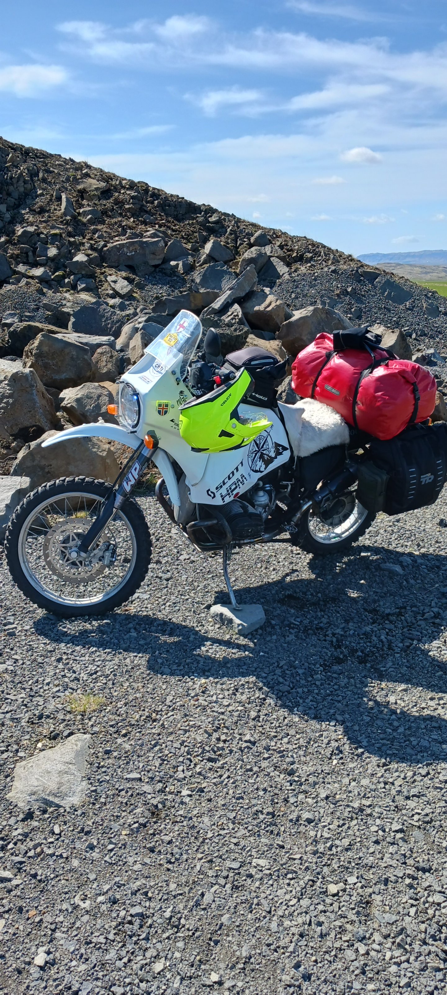

Gestern mal die ersten 50 km mit den nagelneuen Heidenau K 60 Ranger gefahren. Feuchte Straße, daher etwas behusam gefahren, aber vom ersten Eindruck ein sau geiler Reifen. Geht auf feuchtem Asphalt deutlich besser als ich erwartet habe. Mal gespannt wie er sich im Gelände schlägt und was geht wenn die Straßen trocken sind und die Gangart flotter wird.
Ich hatte den auf/für Island montiert.
Schotter super--- Asphalt gut.
Dort machte er ein guten Job.
Muss aber sagen das ich zuhause wieder auf den K60 Scout gewechselt hab.
(Ich persönlich finde ihn auf dem "feineren Asphalt"den wir in D-land haben besser aufgehoben.)
Werde ihn aber auf meinem TET Moped montieren :zwinkern:
