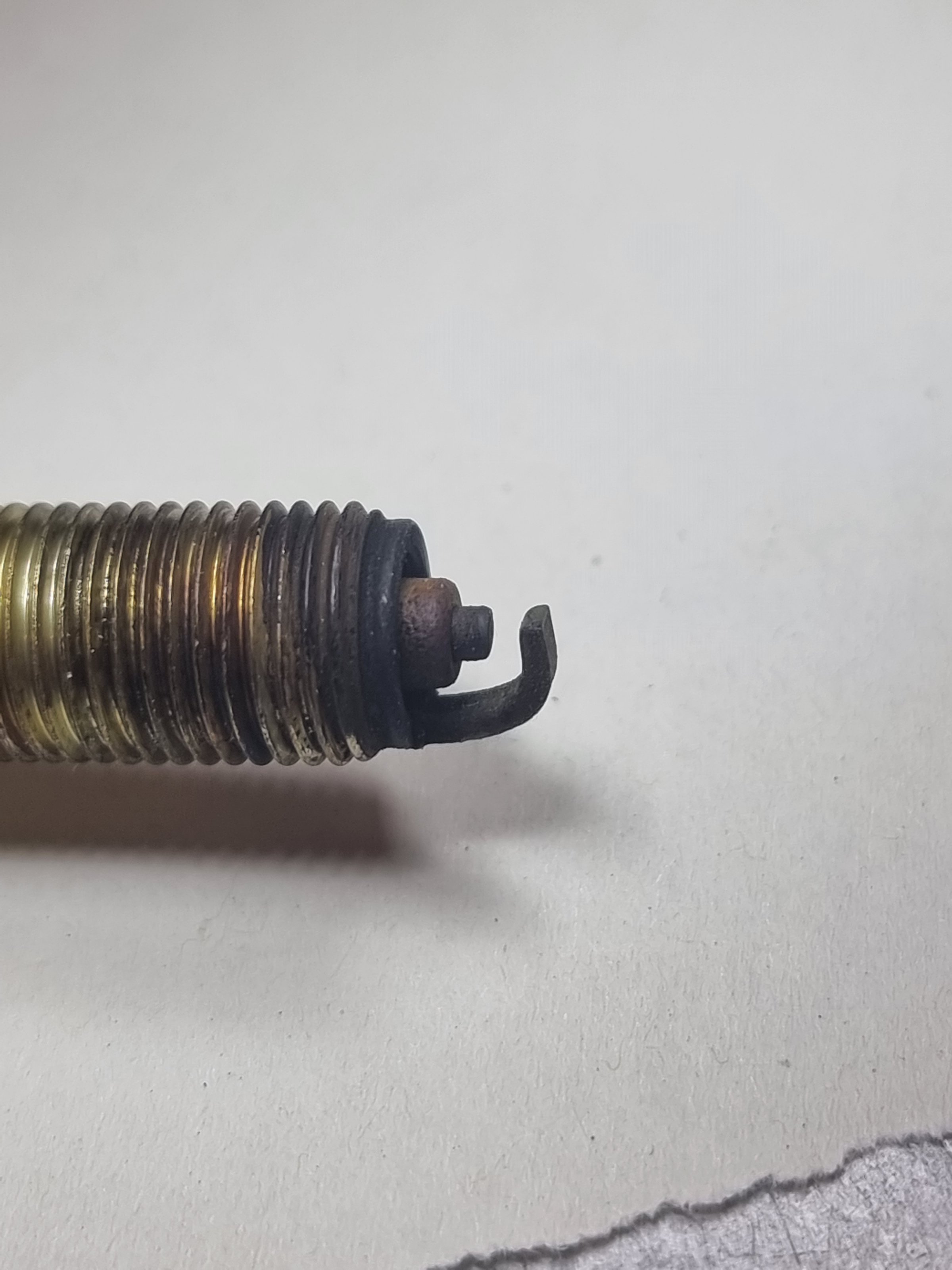

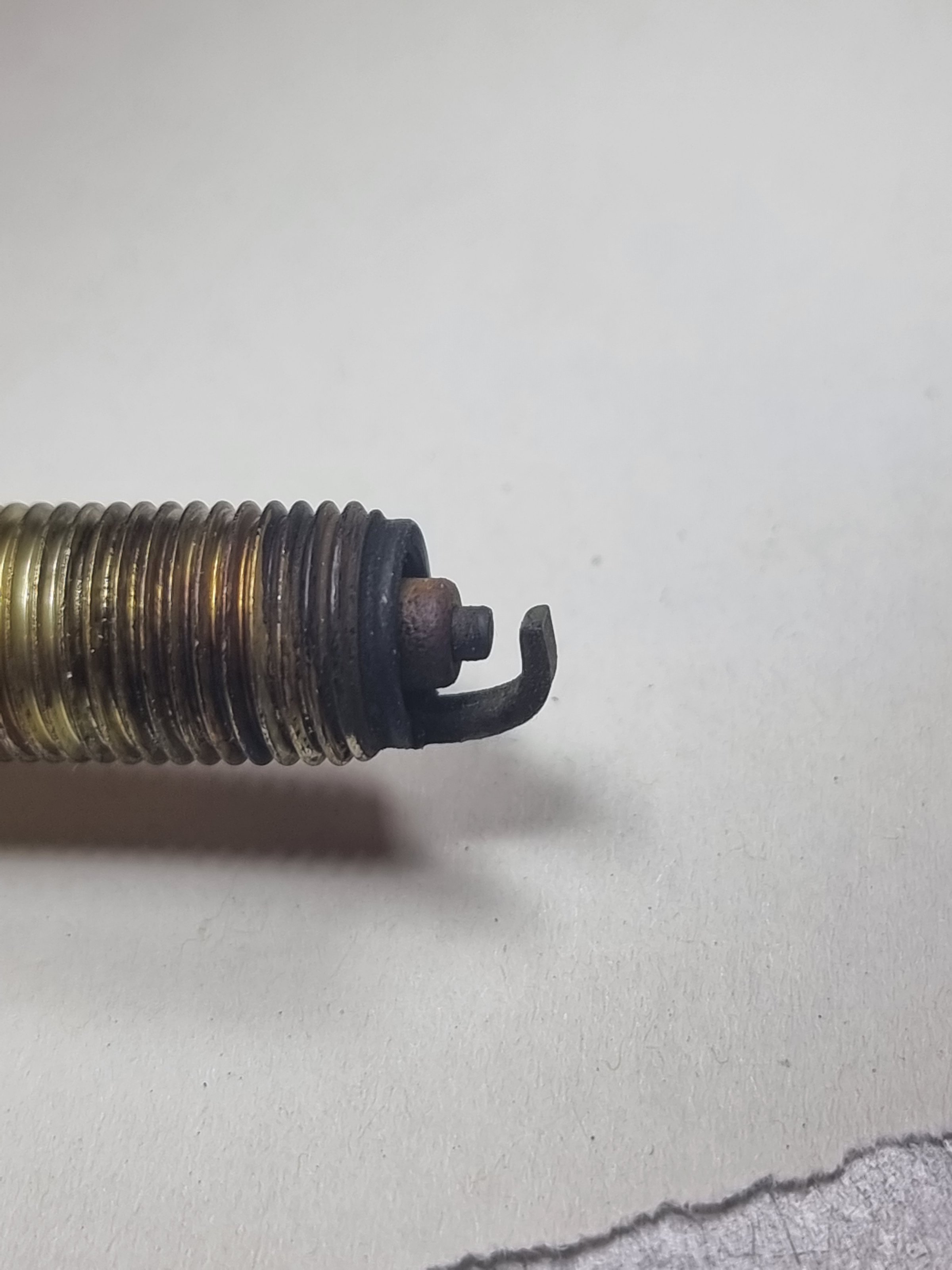

Eine Kerze nach 36000km,
Im hinteren Bereich einiges abgebrannt
Beide schauen in etwa gleich aus
Im hinteren Bereich einiges mehr abgebrannt
Elektrodenabstand 1,05mm

Ja, das is das einzige Problem, ich glaube Yamaha gibt 0,8 - 0,9 als Sollmass an. 1mm und mehr is schon ein bisschen viel, da kann man mal wechseln (oder wie früher nachbiegen).
