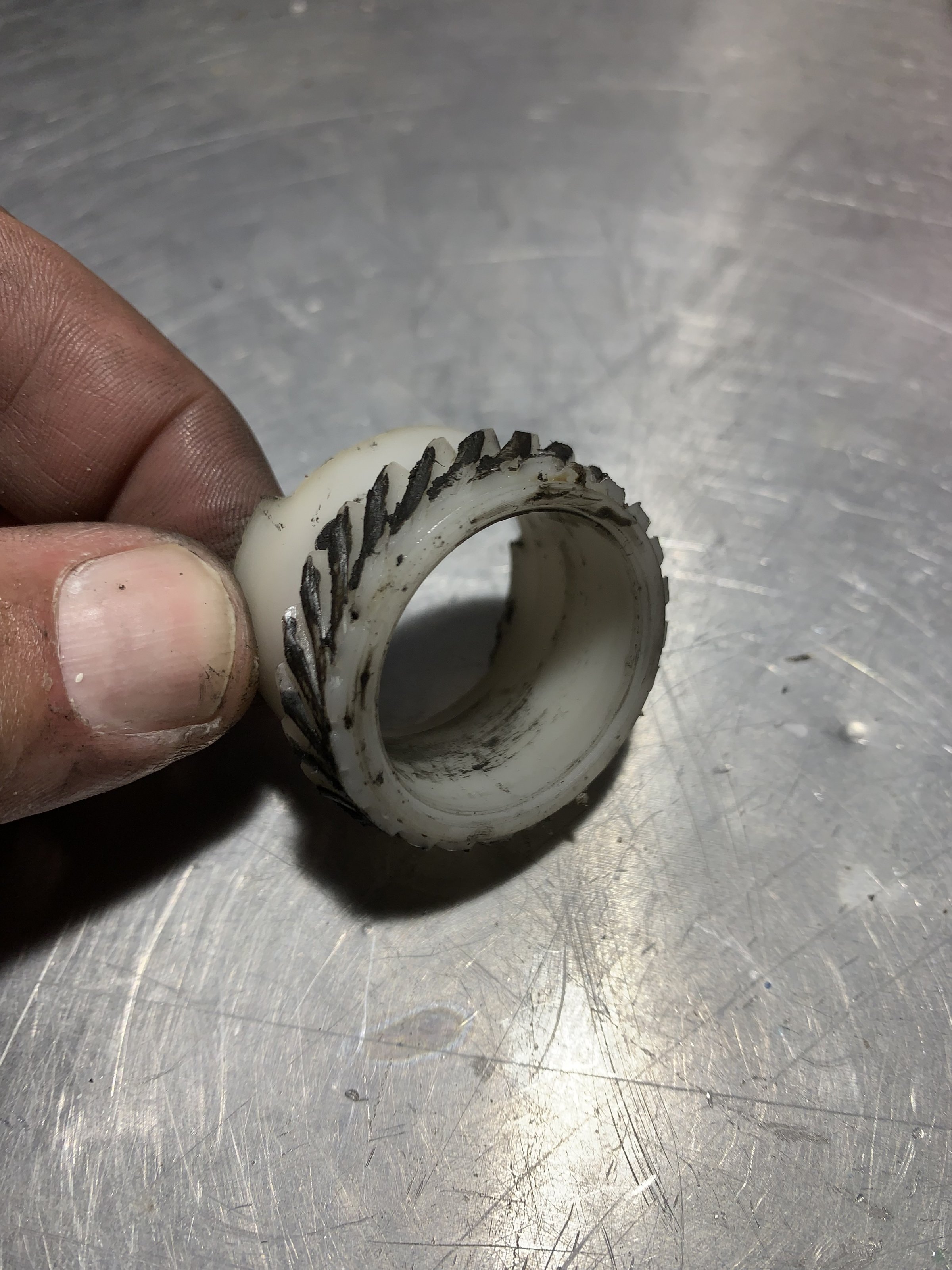

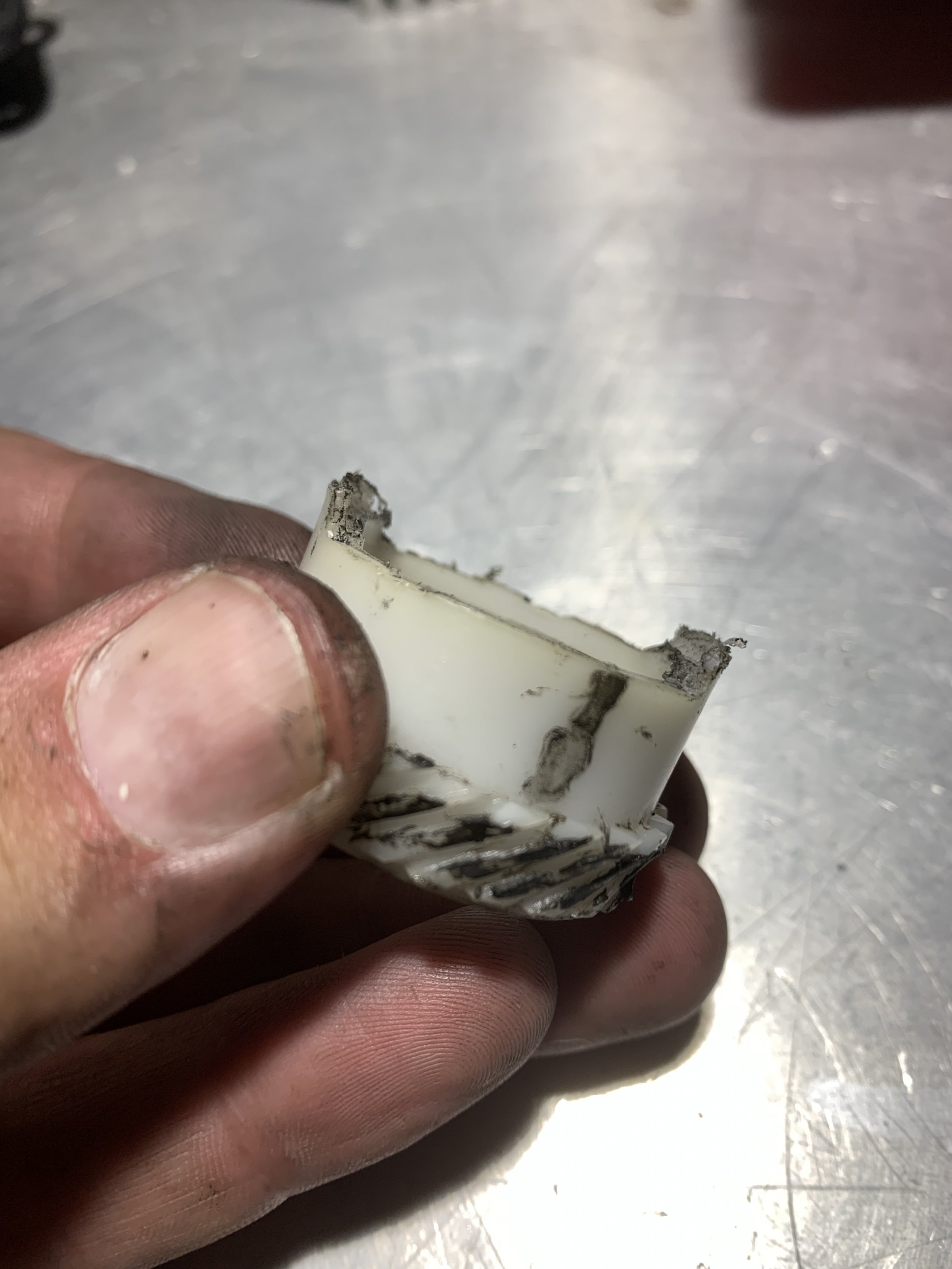

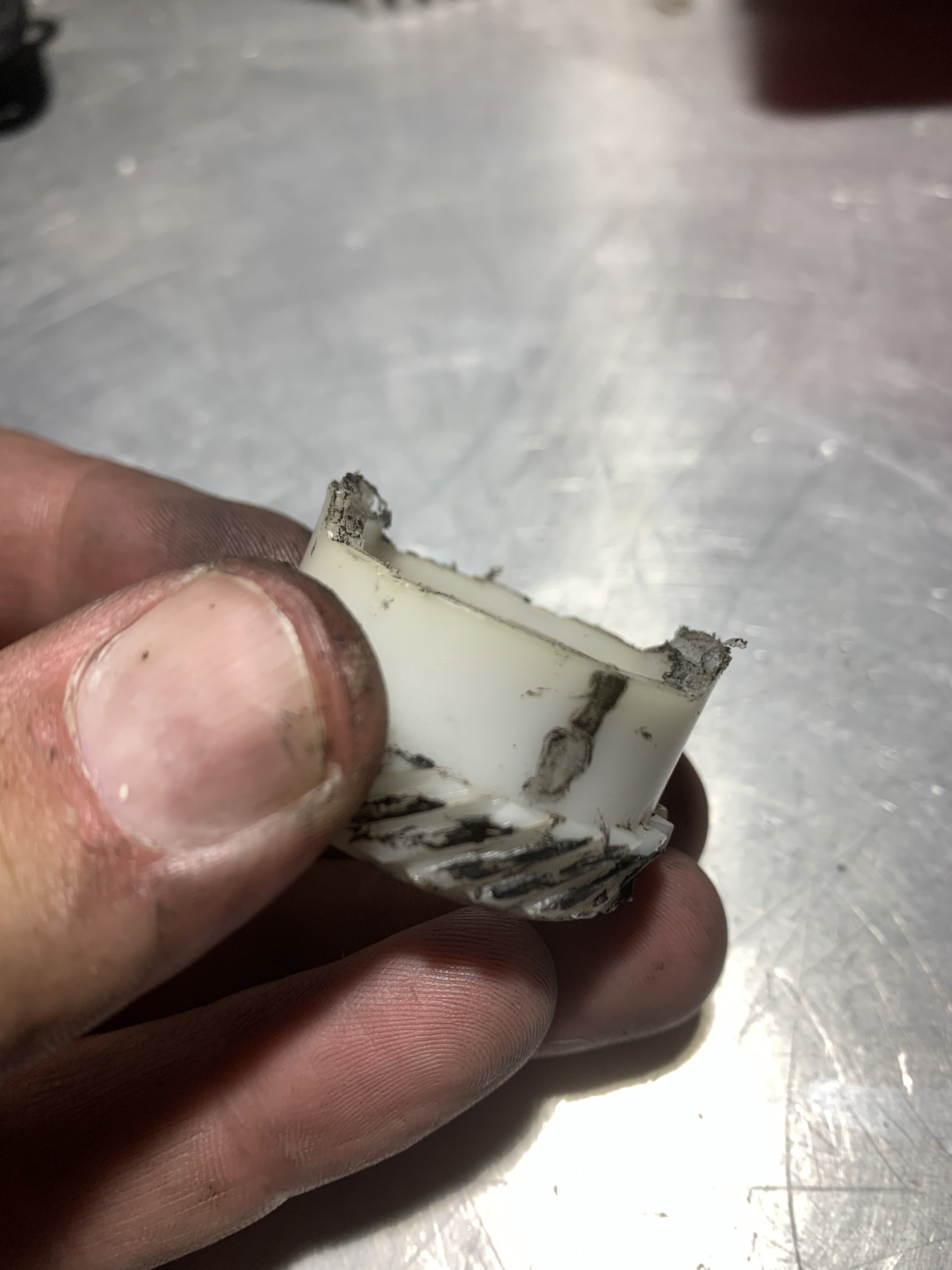

Hallo Leute. Bei meiner 1150 GS BJ 1999 hat sich das plastikritzel im Tachogeber verabschiedet.
Gibt es eine Möglichkeit, nur das plastikteil zu kaufen oder muss der gesamte Geber ausgetauscht werden?

Ok, hab ich mir leider schon gedacht. Neuteile schon bestellt.
Wäre ja zu günstig :p
Jedenfalls vielen Dank für die Antwort.
Grüße Andi

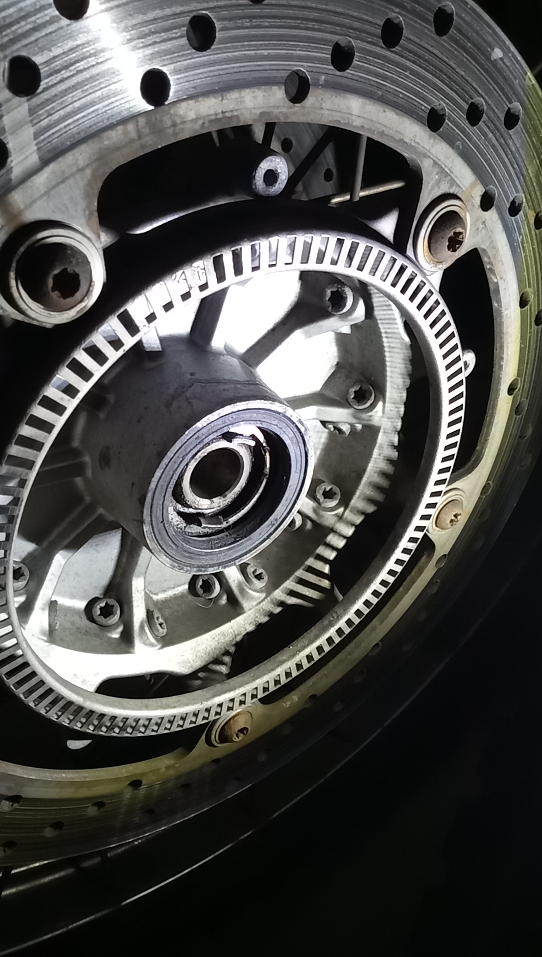

Dein "Plastikteil" schaut doch noch gut aus! Die Ursache für den angefressenen Zustand kennst Du?
Wenn bei der Radmontage die Blechnasen (Mitnehmer Nr.10) im Rad, nicht 90Grad versetzt zu den Nasen am Plastikring sind, werden die Nasen am Plastikring angefressen. Die Nasen des Mitnehmers werden nach innen gedrückt und rutschen eine Zeitlang über die Nasen des Plastikringes. Bis der Plastikring seinen Widerstand aufgibt. :wink:
Als Abhilfe kann man die Blechnasen des Mitnehmers (vorsichtig) zurück biegen.
Ist zumindest einen Versuch wert, bevor man neu kauft. Bei mir hat das Zurückbiegen damals geholfen. 👍
Die Ursache liegt wohl darin, dass die Maschine (und der Tachoantrieb) schon 106.000km drauf hat. So denke ich zumindest ;-)
Der Mitnehmer ist wohl vom Vorbesitzer schon mehrfach angepasst worden. Da waren die Metall-Nasen schon sehr verbogen und einer sogar schon angerissen.
Und wenn ich versuche, das Plastikteil im Antriebsgehäuse zu drehen, blockiert es. Also glaub ich, dass sogar der Kontakt zum Schneckengewinde nicht wirklich so ist, wie es sein soll.
Die Tachowelle ist aber sicher noch in Ordnung?
Wenn die im Eimer ist, kann das Ganze auch blockieren...
Die Welle selbst ist in Ordnung. Nur die Aufnahme für die Schraube ist mir gebrochen (21 Jahre alt). Tachogeber ausgebaut und Welle abmontiert.
