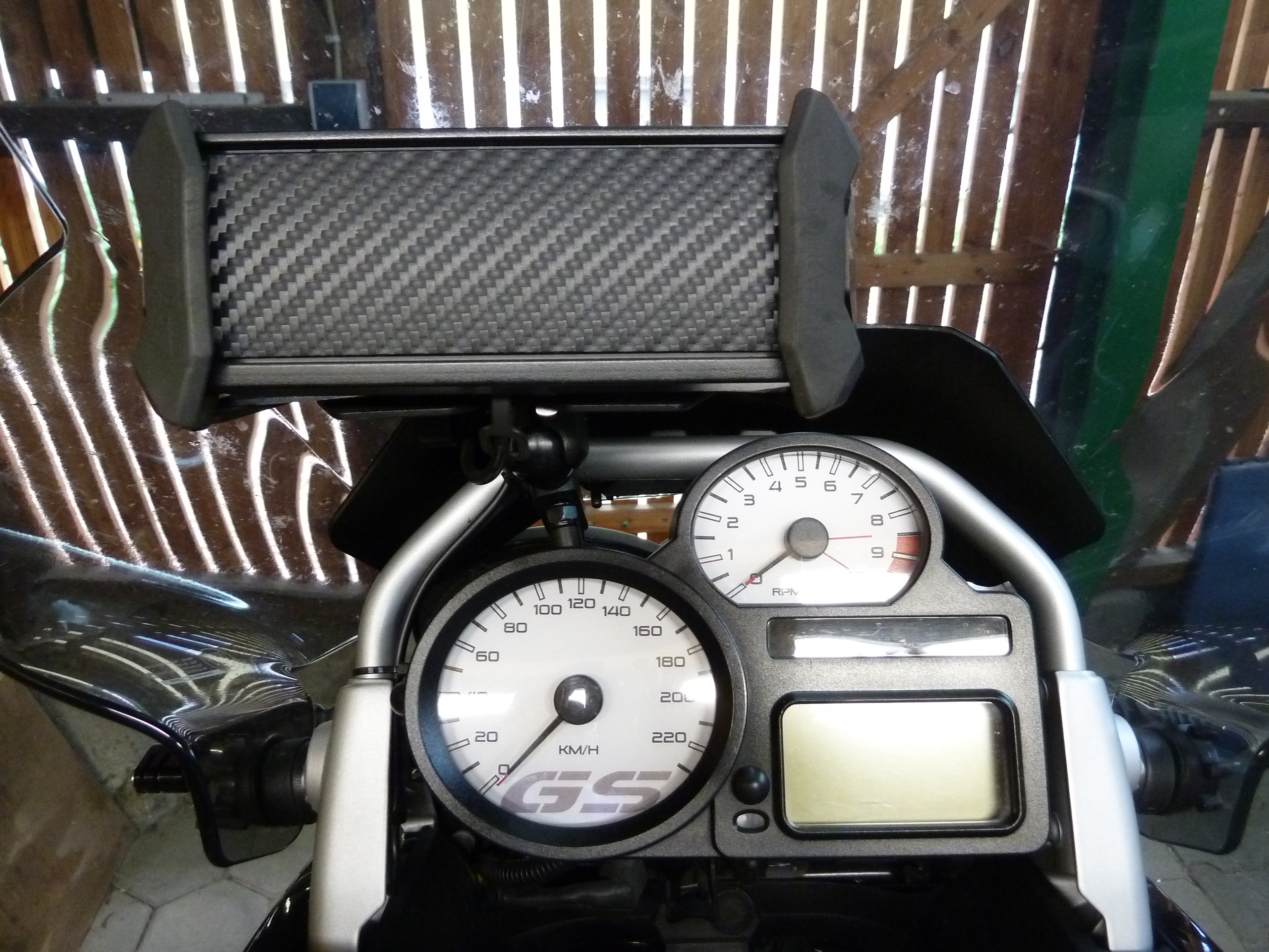

Hab die Scheiben bei meiner gewechselt in Weiß. Ist kein großer Akt .

? Wie ist die Ablesbarkeit? Wurden die Vorstellungen erfüllt?
Andreas
